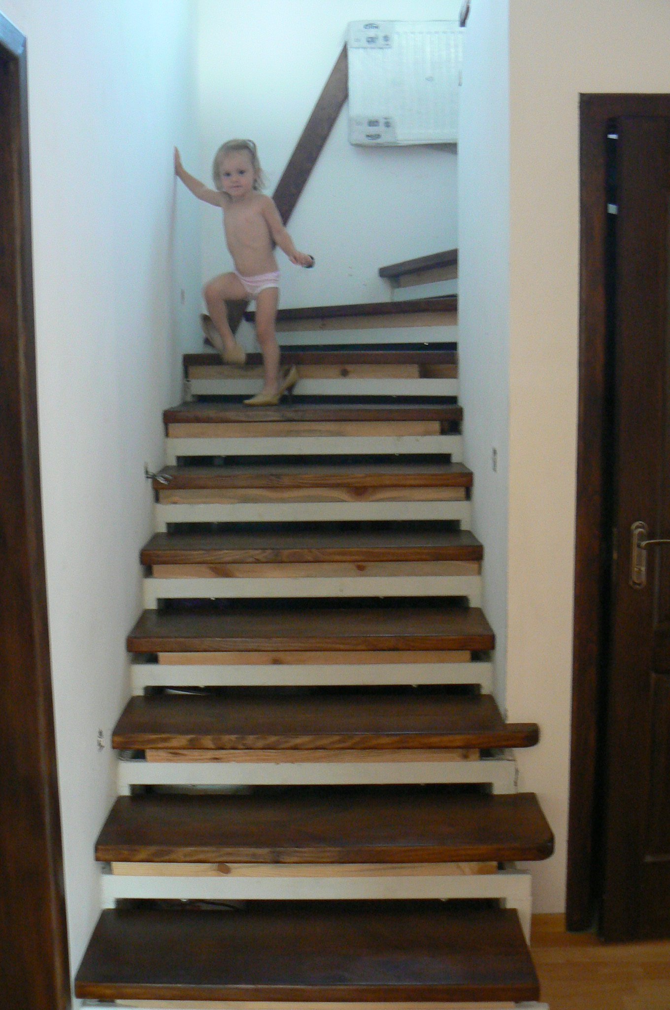

SanderEA Опубліковано: 20 липня 2013 Автор Поділитись Опубліковано: 20 липня 2013 Решил возобновить ветку. Надеюсь кто-то что-то вынесет для себя. Прошлой осенью мы переехали. Готов был только первый этаж, на втором штукатурка+стяжка+доски с утеплителем вместо потолка. Постепенно своими силами все приводим в порядок. В процессе лестница, ступени сделал знакомый плотник за дешево из сосны: 7 Посилання на коментар Поділитися на інших сайтах More sharing options...

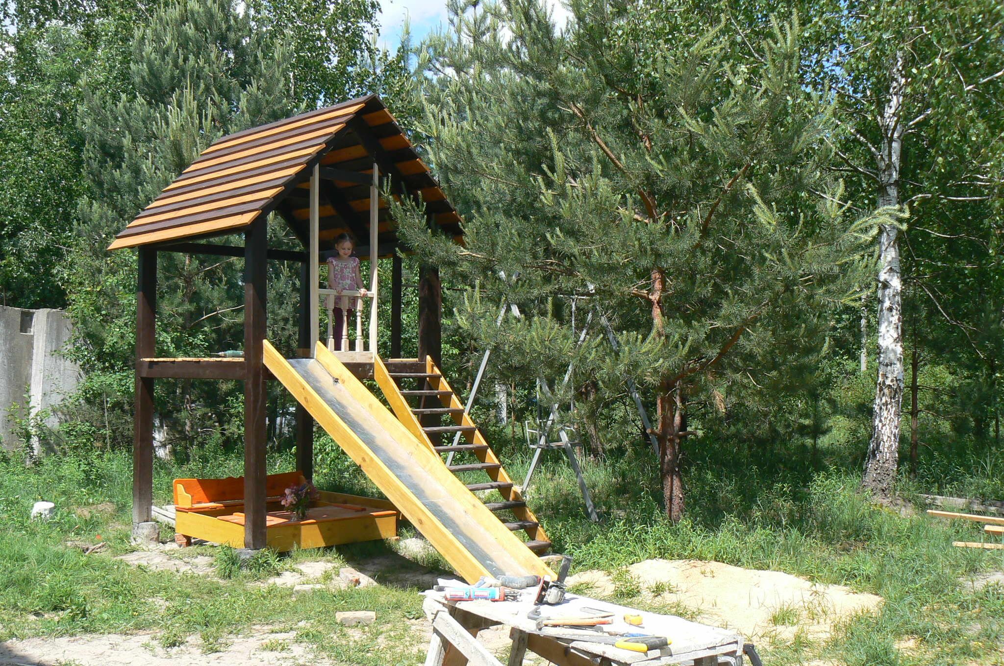

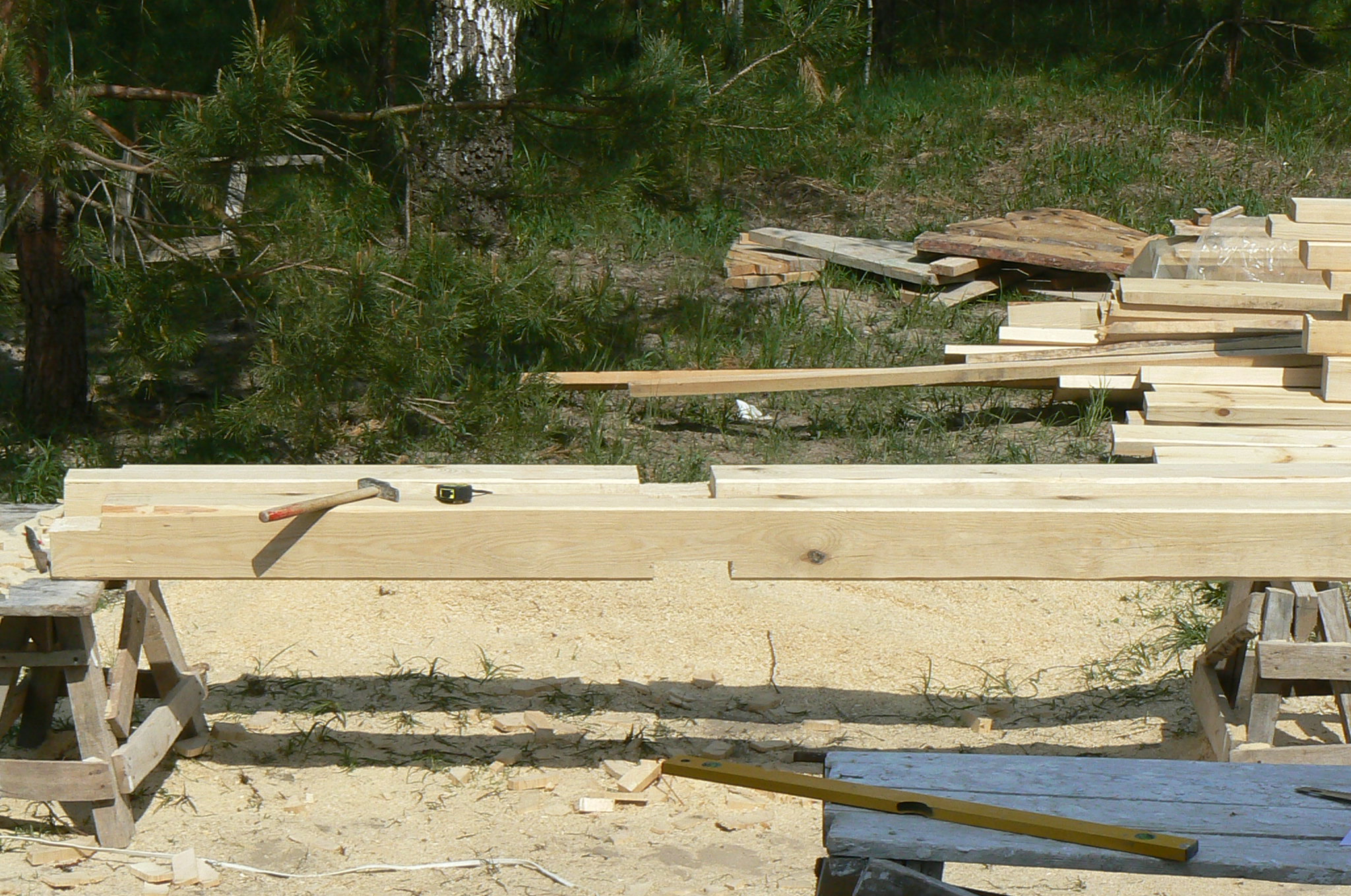

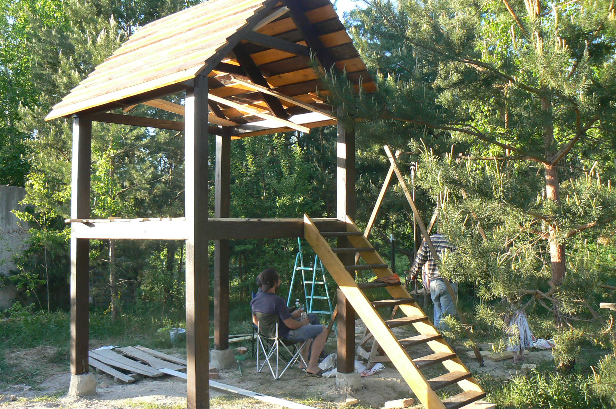

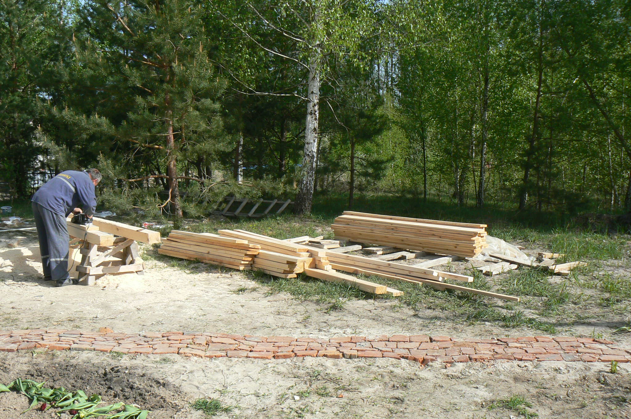

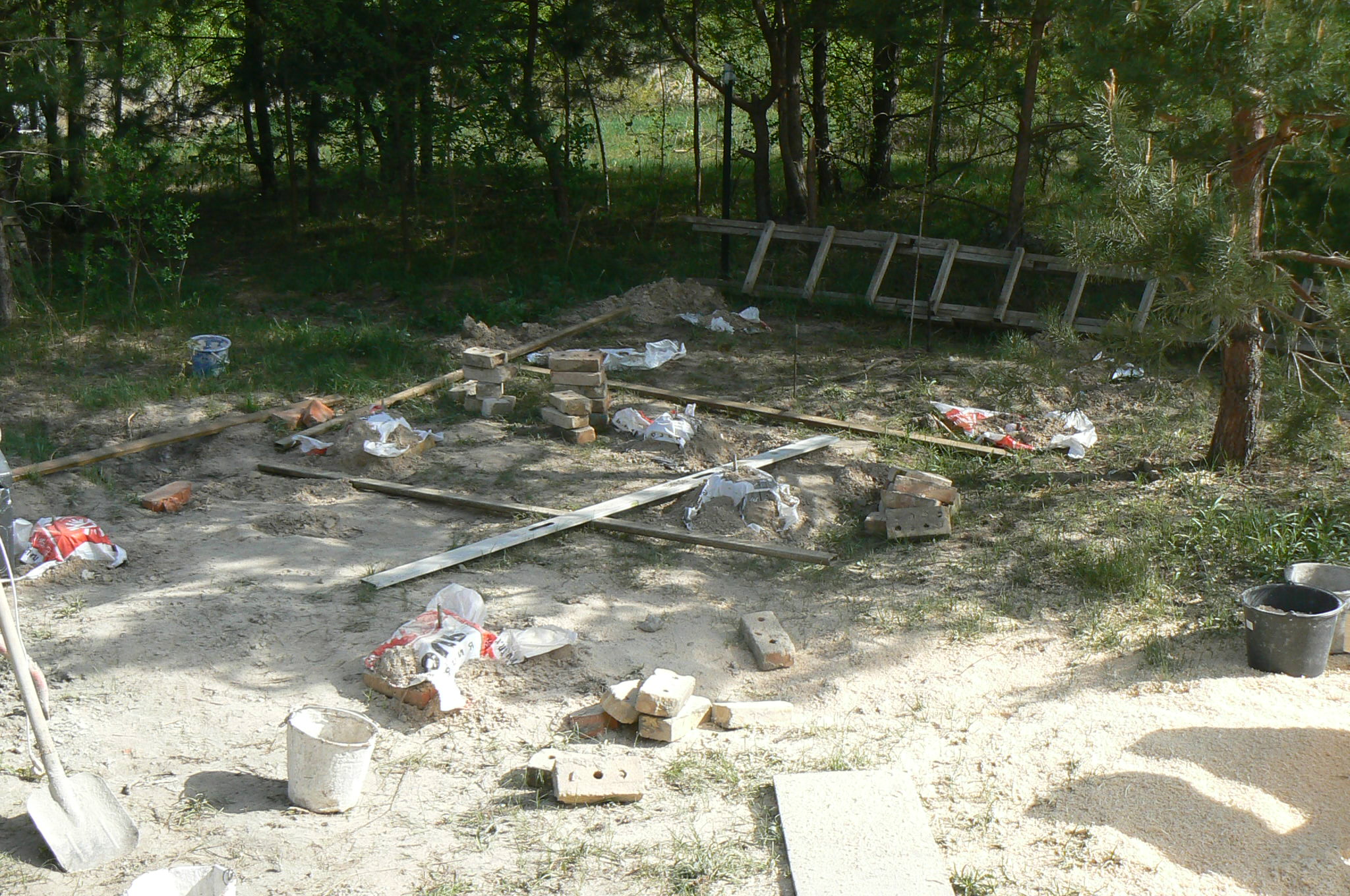

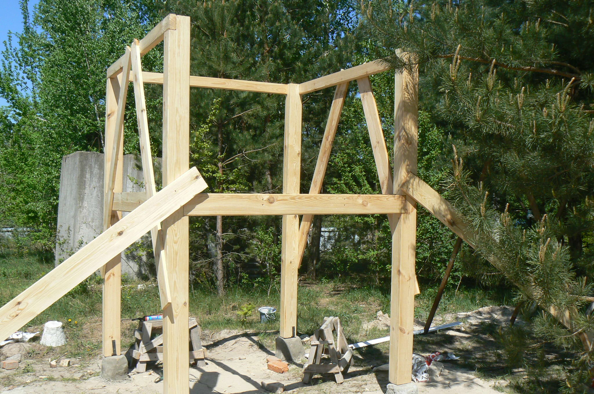

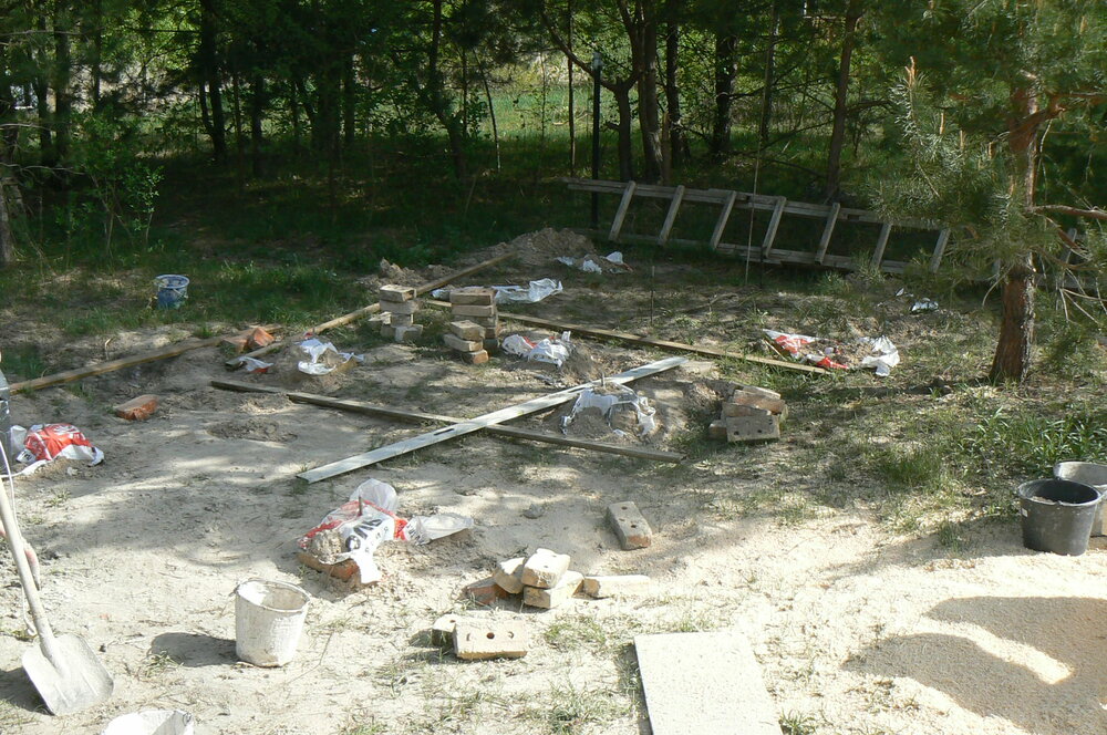

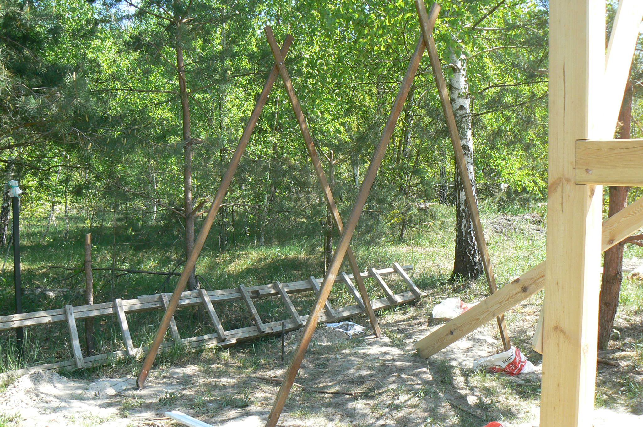

SanderEA Опубліковано: 20 липня 2013 Автор Поділитись Опубліковано: 20 липня 2013 Хотел сделать на майских забор, но решил что детская площадка важнее. Поэтому вместе с тестем 10 дней мастерили вместо шашлыков Сначала залили фундамент, на 20см выше земли, т.к. двор будет подыматься. Пока фундамент сох, 2 дня стругали доски. На 3-й собирали конструкцию и устанавливали. Также рядом установили опоры для качели. 1 Посилання на коментар Поділитися на інших сайтах More sharing options...

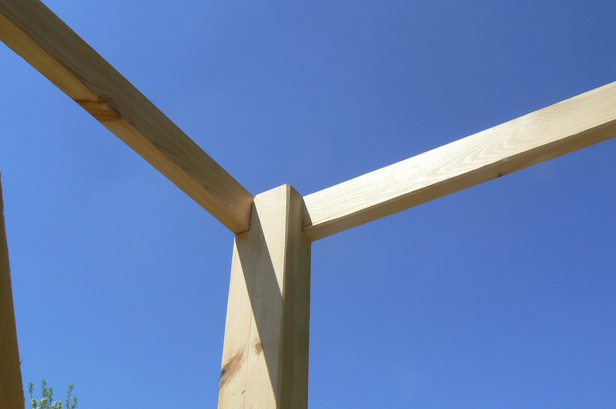

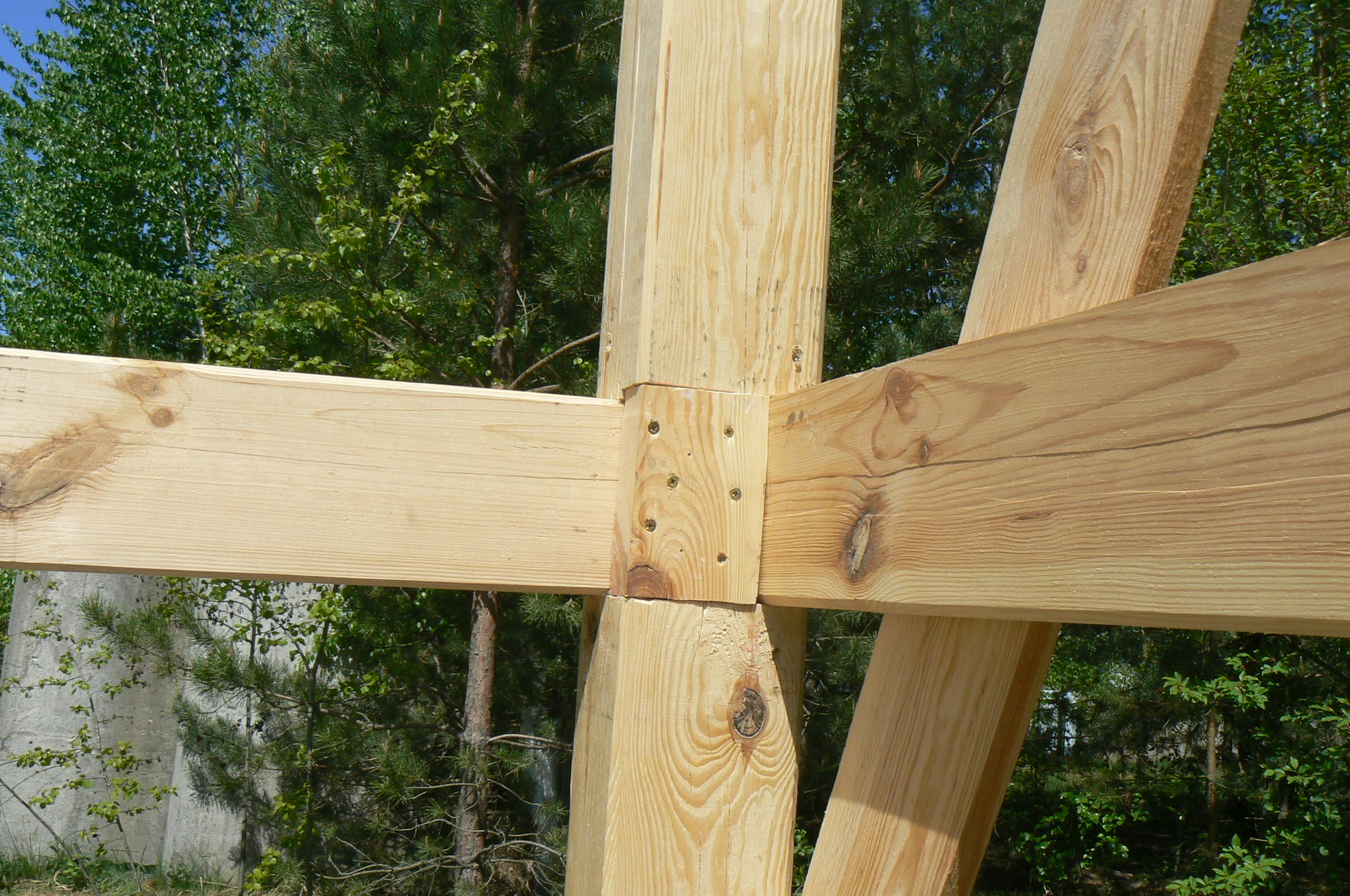

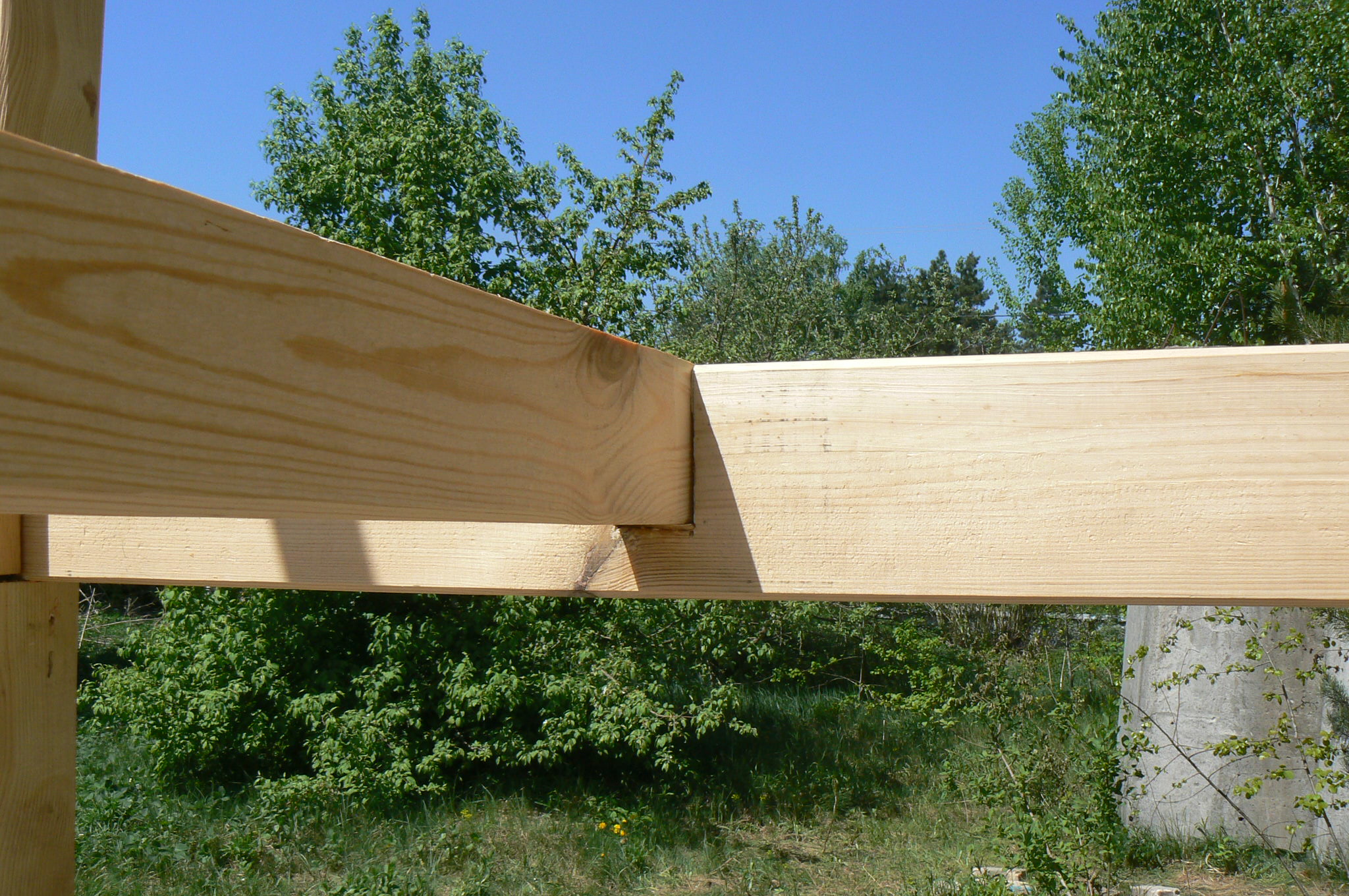

SanderEA Опубліковано: 20 липня 2013 Автор Поділитись Опубліковано: 20 липня 2013 Старались все узлы врезать, чтобы конструкция была не шаткой. 1 Посилання на коментар Поділитися на інших сайтах More sharing options...

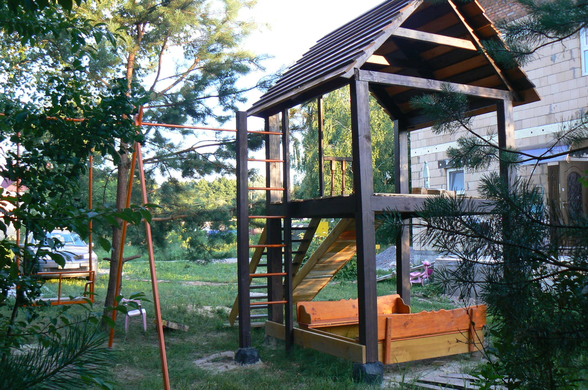

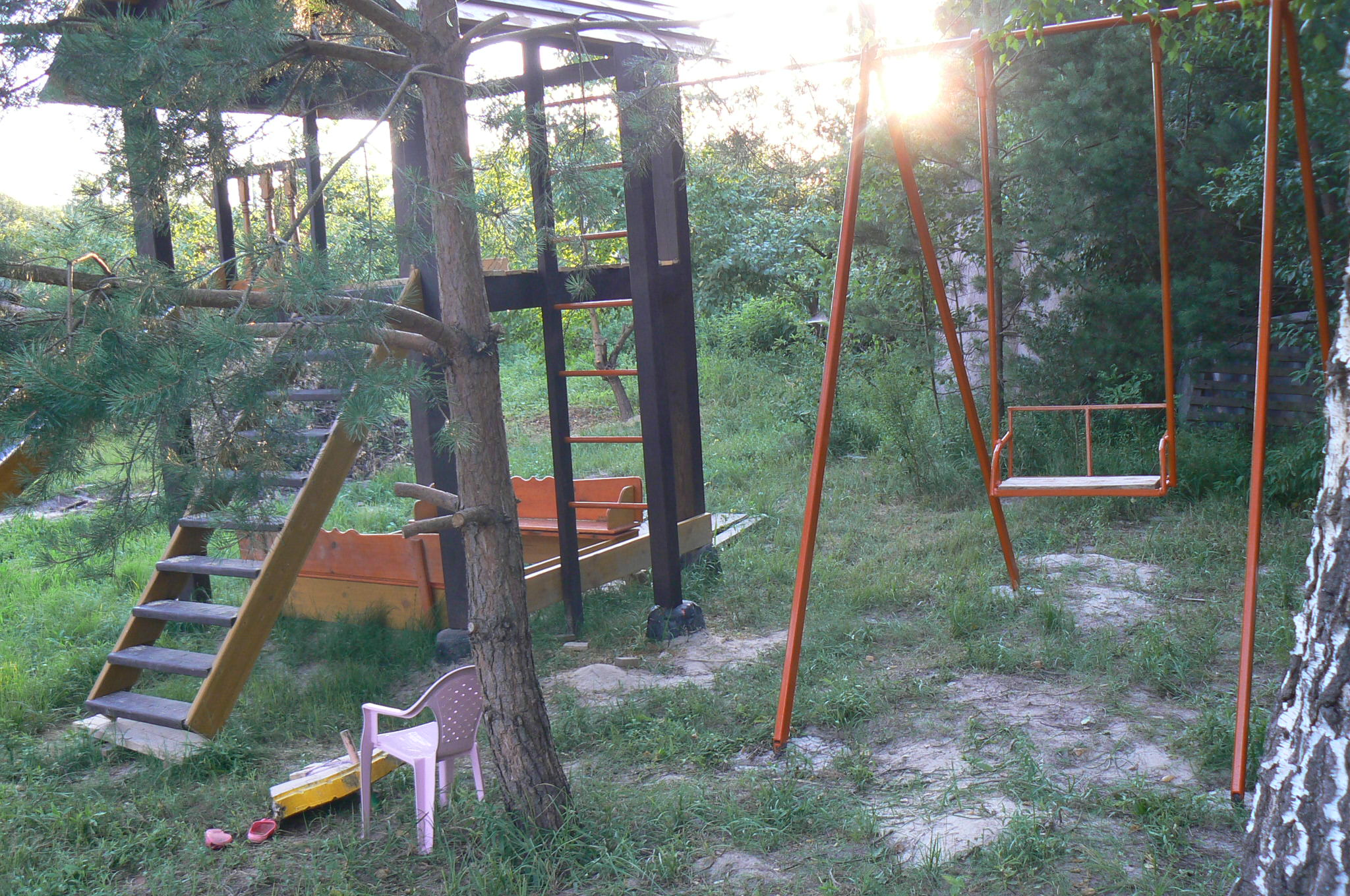

SanderEA Опубліковано: 20 липня 2013 Автор Поділитись Опубліковано: 20 липня 2013 Дальше дело пошло быстрее. Доски на крышу окрасили на земле, а потом их установили. Пока доски сохли, покрасили все остальное и доделали качелю. Посилання на коментар Поділитися на інших сайтах More sharing options...
SanderEA Опубліковано: 20 липня 2013 Автор Поділитись Опубліковано: 20 липня 2013 На этом майские праздники закончились и дальше я уже сам доделал горку, перила и балясины на фасаде, а также лесенку между турником и домиком. Горку сделал из дерева и положил сверху лист оцинковки. Пока работы приостановил, нужно еще закупить доску пола, чтобы сделать пол и вагонку или доску, чтобы сделать стены у домика. А также можно сделать большую песочницу на первом этаже. Но в ближайшие месяцы буду заниматься фасадом. Забыл сказать, что перед началом работ просидел несколько вечеров проектируя разные варианты горки в Google SketchUP. В итоге остановился на размере 2х2, высотою где-то 3,5м. Хотя, если цель - горка, то можно делать 1,5х1,5. 8 Посилання на коментар Поділитися на інших сайтах More sharing options...

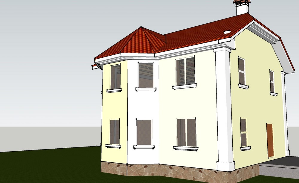

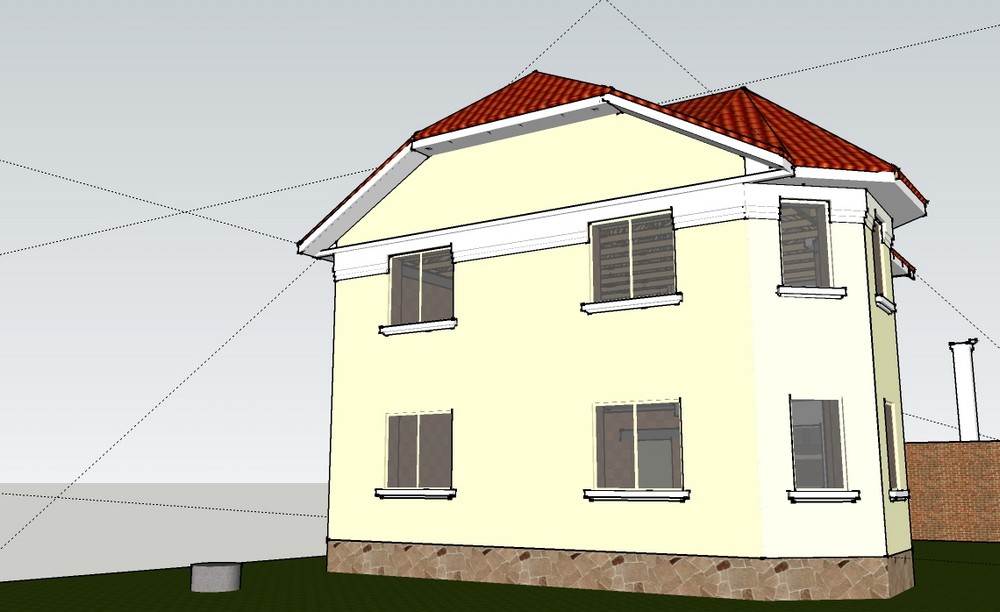

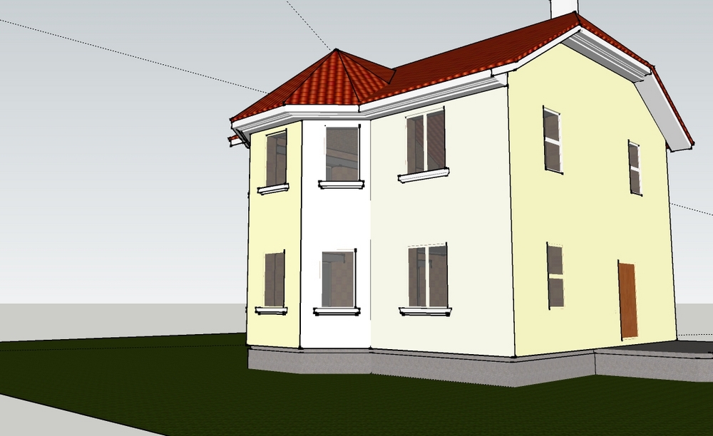

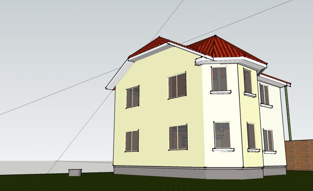

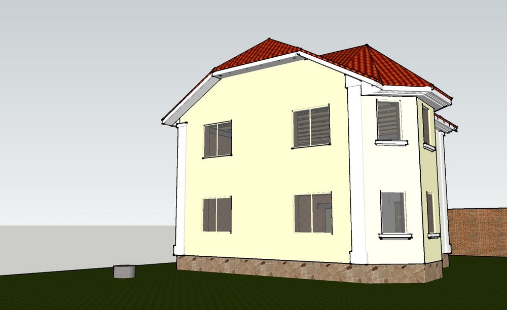

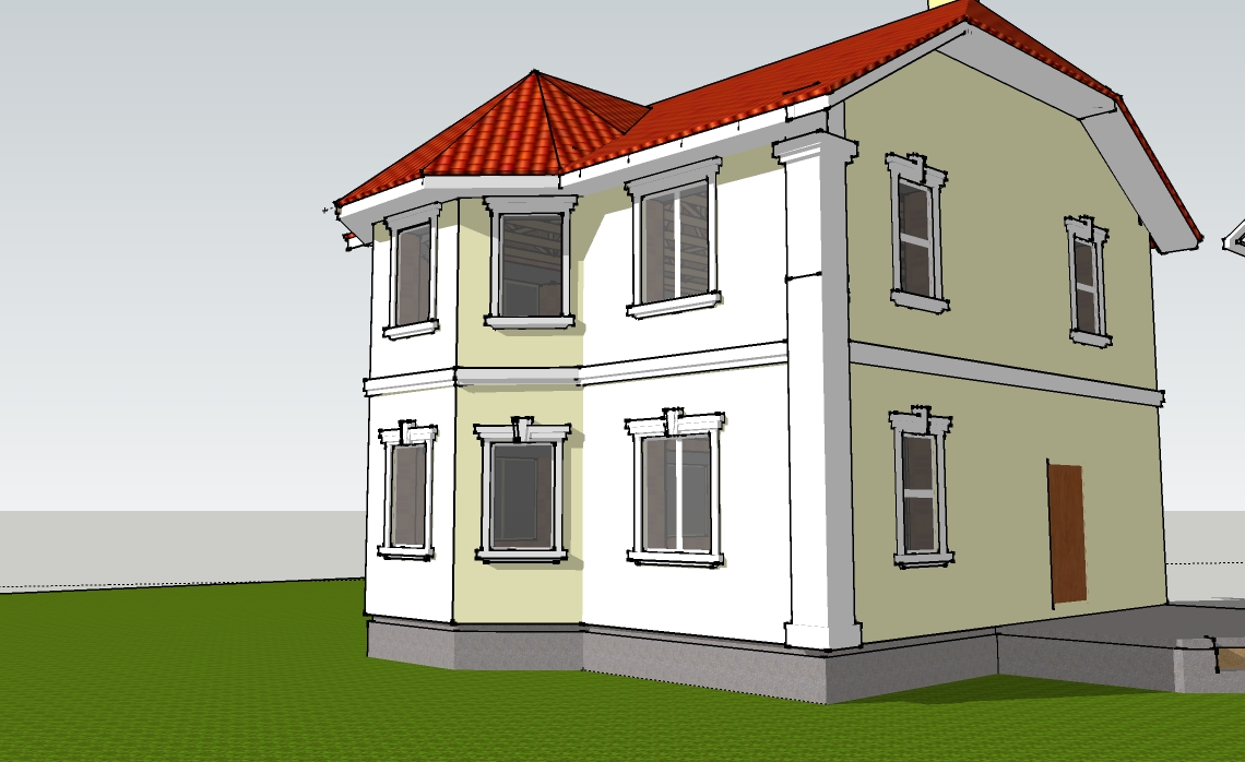

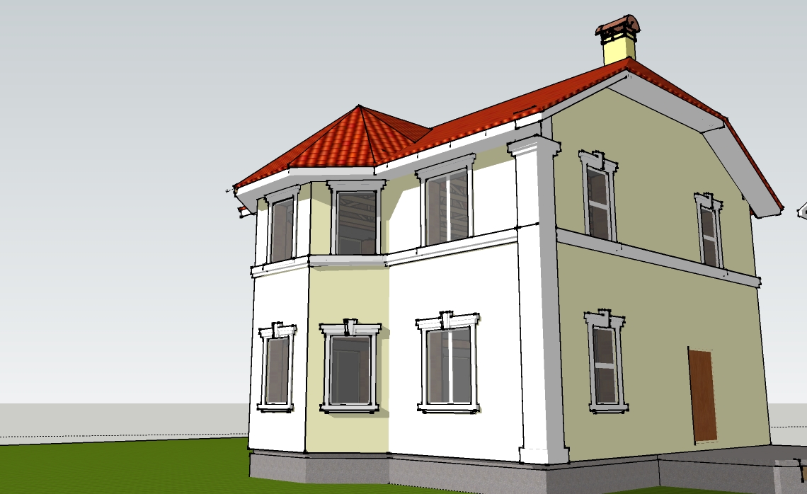

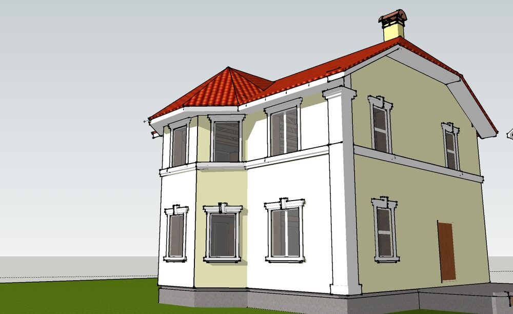

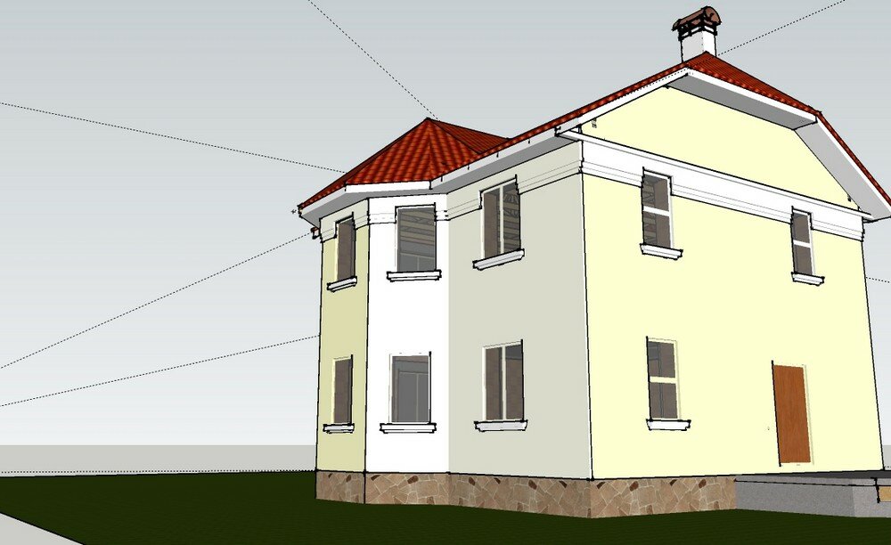

SanderEA Опубліковано: 21 липня 2013 Автор Поділитись Опубліковано: 21 липня 2013 Сейчас ломаю голову над дизайном фасада. Непростое это дело, как оказалось Вот первый вариант, точнее 5-й: А это седьмой: и Восьмой: Посилання на коментар Поділитися на інших сайтах More sharing options...
Татьяна5 Опубліковано: 21 липня 2013 Поділитись Опубліковано: 21 липня 2013 а фахверхом разрисовать? досточками имхо, фасады слишком банальные получились, и не дешевые, все эти колоны и пелястры ... 1 Посилання на коментар Поділитися на інших сайтах More sharing options...
miv-174 Опубліковано: 22 липня 2013 Поділитись Опубліковано: 22 липня 2013 Зачетная детская площадка, осталось перила, а что так высоко кочели?. А так все отлично вы молодец! 1 Посилання на коментар Поділитися на інших сайтах More sharing options...
sagitron Опубліковано: 22 липня 2013 Поділитись Опубліковано: 22 липня 2013 , а что так высоко кочели?. Как для че, для "гостей", чтоб не скучали, ТС как Ленин отвлекает их внимание 2 Посилання на коментар Поділитися на інших сайтах More sharing options...
TanyaM Опубліковано: 22 липня 2013 Поділитись Опубліковано: 22 липня 2013 Детская площадка - бомба! Спасибо за идею, теперь сама о такой мечтаю Посилання на коментар Поділитися на інших сайтах More sharing options...
SanderEA Опубліковано: 22 липня 2013 Автор Поділитись Опубліковано: 22 липня 2013 а фахверхом разрисовать? досточками имхо, фасады слишком банальные получились, и не дешевые, все эти колоны и пелястры ... Фахверхом не нравится, хочется чего-то южного (греция, рим и т.п.) Все элементы планирую делать из обычного ППС, поэтому не сильно дорого. Как раз создал тендер, буду общаться со строителями. Подумаю, на счет банальности, возможно действительно следует посмотреть под другим углом. Добавлено через 2 минуты Зачетная детская площадка, осталось перила, а что так высоко кочели?. А так все отлично вы молодец! Там низкий уровень участка. Планирую подсыпать сантиметров 15-20, поэтому и цоколь под площадку делал из бетона. Никак не решим чем подсыпать: я за песок, а жена хочет чтобы травка была, землей предлагает. А я боюсь, что грязь будет, особенно по весне. Добавлено через 2 минуты Детская площадка - бомба! Спасибо за идею, теперь сама о такой мечтаю Мечты сбываются Кстати продаю песочницу, она 1,5х1,5, а площадку я сделал 2х2. Буду новую делать, но нужно эту продать. Вот темка: www.stroimdom.com.ua/forum/showthread.php?t=132139 Посилання на коментар Поділитися на інших сайтах More sharing options...
miv-174 Опубліковано: 22 липня 2013 Поділитись Опубліковано: 22 липня 2013 Там низкий уровень участка. Планирую подсыпать сантиметров 15-20, поэтому и цоколь под площадку делал из бетона. Никак не решим чем подсыпать: я за песок, а жена хочет чтобы травка была, землей предлагает. А я боюсь, что грязь будет, особенно по весне. и я за песок!!! самый крупный мытый! Посилання на коментар Поділитися на інших сайтах More sharing options...
ligio Опубліковано: 22 липня 2013 Поділитись Опубліковано: 22 липня 2013 Сейчас ломаю голову над дизайном фасада. Непростое это дело, как оказалось ИМХО. Восьмой вроде ничего. Фронтон немного проработать и высоту визуально уменьшить(дом смотрится немного высоковато).Может разбивку меж этажную добавить, надо правда определится с входной группой. 1 Посилання на коментар Поділитися на інших сайтах More sharing options...

SanderEA Опубліковано: 29 липня 2013 Автор Поділитись Опубліковано: 29 липня 2013 Никак не можем определиться с фасадом, завтра уже бригада приступает к работа! Кому какой больше нравится? Посилання на коментар Поділитися на інших сайтах More sharing options...
Ольга В Опубліковано: 29 липня 2013 Поділитись Опубліковано: 29 липня 2013 Только второй нравится. 2 Посилання на коментар Поділитися на інших сайтах More sharing options...
Luko Опубліковано: 29 липня 2013 Поділитись Опубліковано: 29 липня 2013 Только второй нравится. +1 второй лучше 2 Посилання на коментар Поділитися на інших сайтах More sharing options...
Algebra Опубліковано: 29 липня 2013 Поділитись Опубліковано: 29 липня 2013 Второй. А вы-молодец. Хвацько так взялись и построились. Так держать 2 Посилання на коментар Поділитися на інших сайтах More sharing options...
