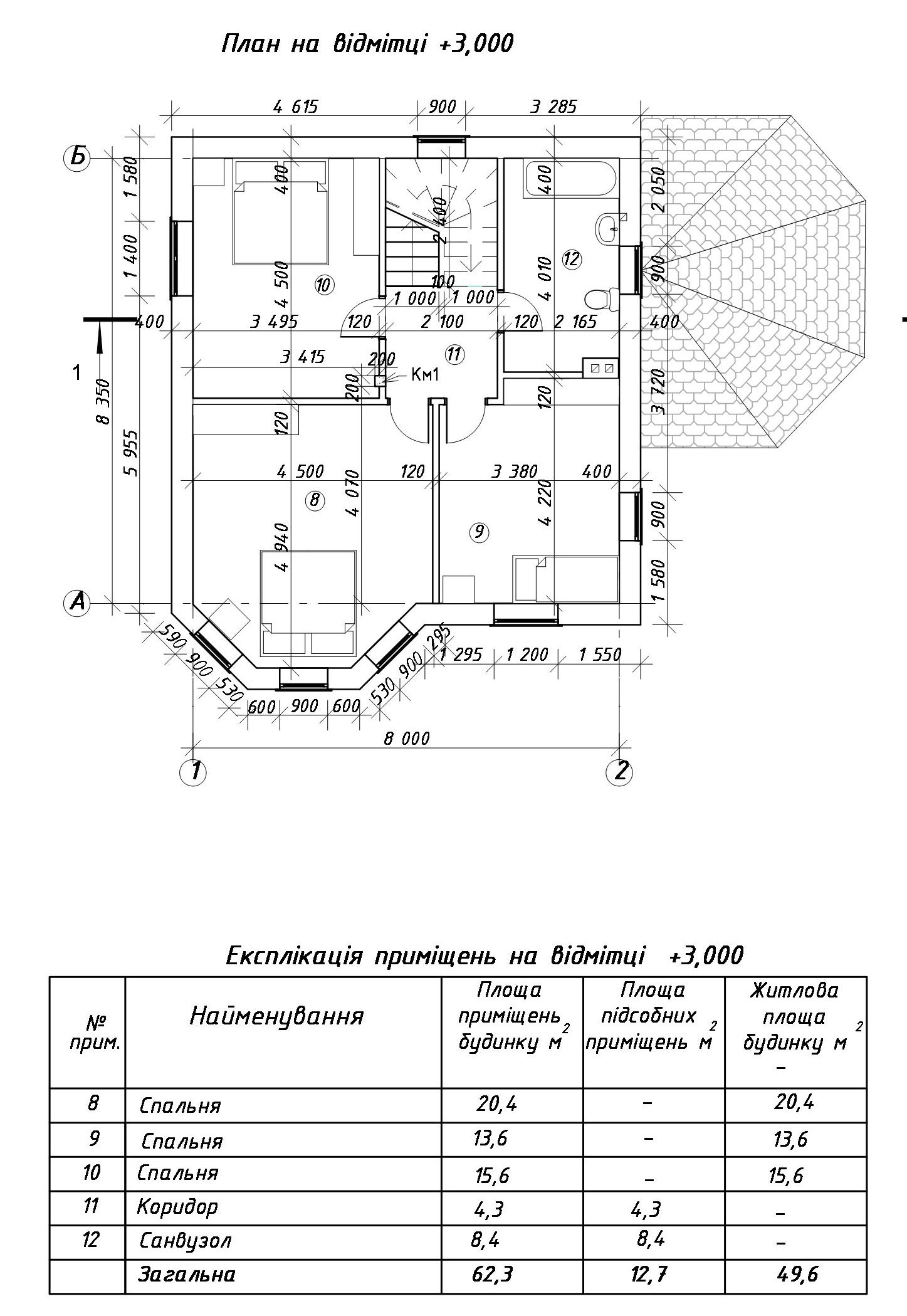

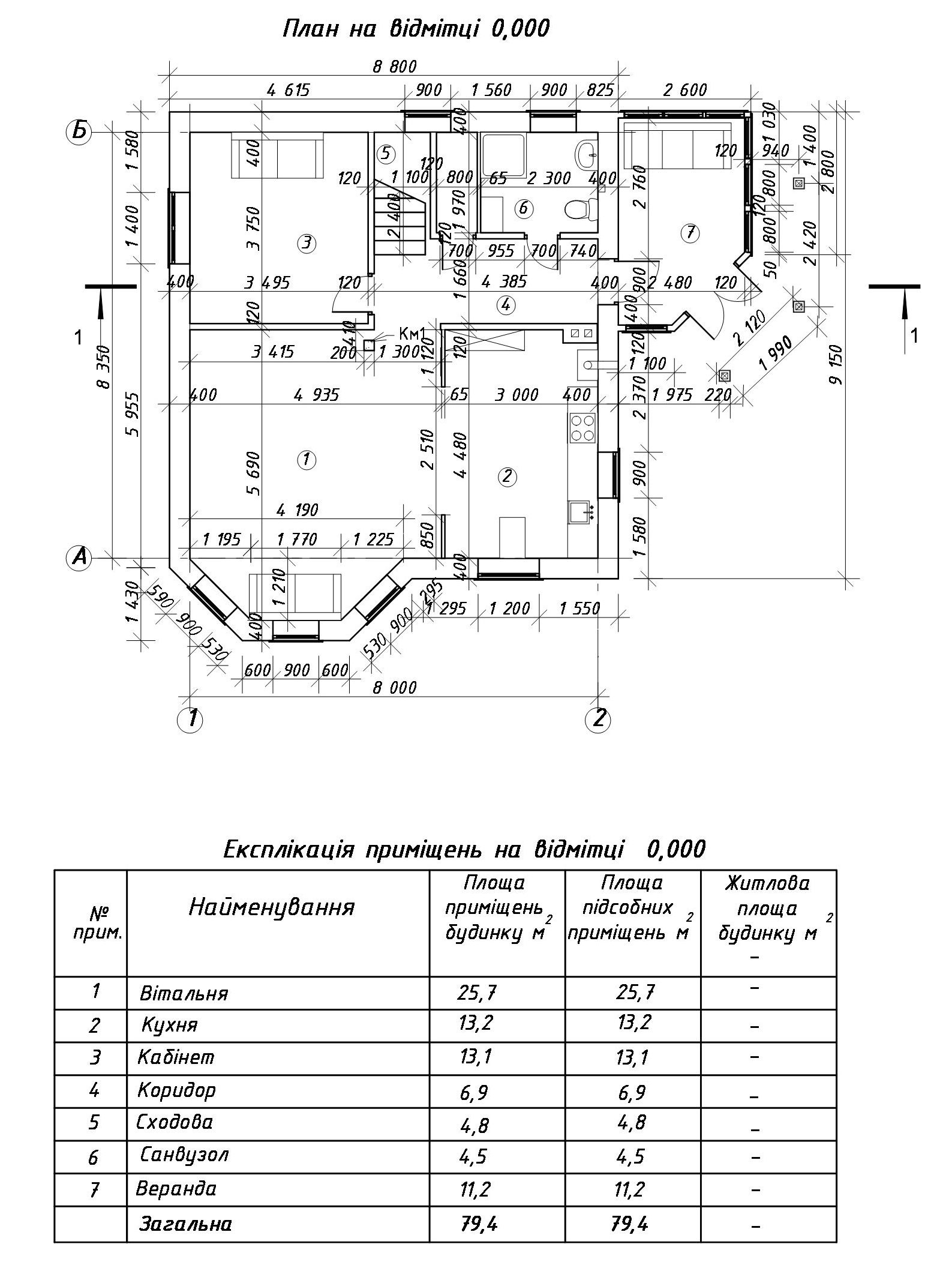

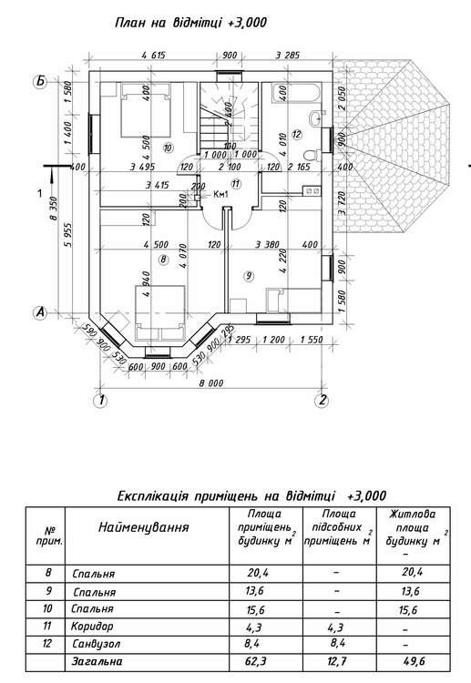

SanderEA Опубліковано: 3 червня 2011 Автор Поділитись Опубліковано: 3 червня 2011 с хорошим началом! Вы в проект никаких изменений не вносили? остановились на том, что выше показывали? Изменения были, но не существенные. Вот выкладываю. Посилання на коментар Поділитися на інших сайтах More sharing options...

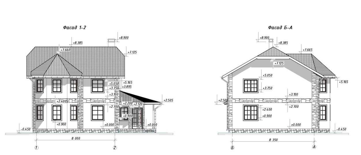

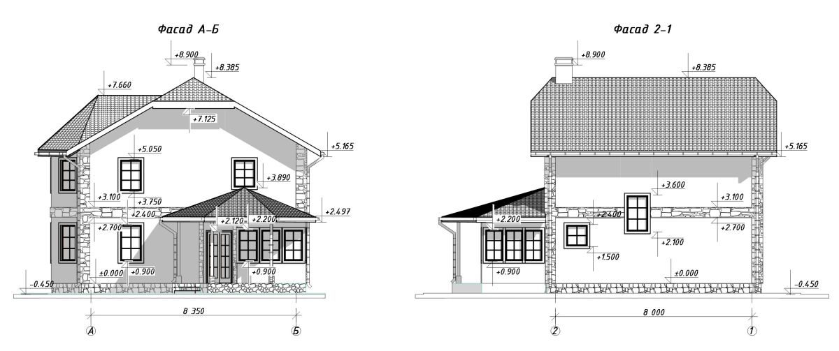

VasylOk Опубліковано: 3 червня 2011 Поділитись Опубліковано: 3 червня 2011 Изменения были, но не существенные. Вот выкладываю. А фасады вашего домика можете показать? Посилання на коментар Поділитися на інших сайтах More sharing options...
SanderEA Опубліковано: 3 червня 2011 Автор Поділитись Опубліковано: 3 червня 2011 А фасады вашего домика можете показать? Смотрите. Первый фасад (там где эркер) - это юго-восточная сторона. Посилання на коментар Поділитися на інших сайтах More sharing options...
Sandy_Sandy Опубліковано: 4 червня 2011 Поділитись Опубліковано: 4 червня 2011 Изменения были, но не существенные. Вот выкладываю. Может не совсем разобралась, но есть ли на первом этаже котельная, а если это помещение рядом с ванной, то не вижу там оконного проема. Будут ли несущие стены и какое перекрытие предусмотрено? Посилання на коментар Поділитися на інших сайтах More sharing options...
SanderEA Опубліковано: 4 червня 2011 Автор Поділитись Опубліковано: 4 червня 2011 Может не совсем разобралась, но есть ли на первом этаже котельная, а если это помещение рядом с ванной, то не вижу там оконного проема. Будут ли несущие стены и какое перекрытие предусмотрено? Котельней не будет, котел на кухне. Помещение возле ванной - это кладовая. Несущих стен не будет, перекрытие - монолитное. В центре дома - колона, на которую будет опираться монолитное перекрытие первого этажа и двутавр для деревянного перекрытия второго этажа. Посилання на коментар Поділитися на інших сайтах More sharing options...
