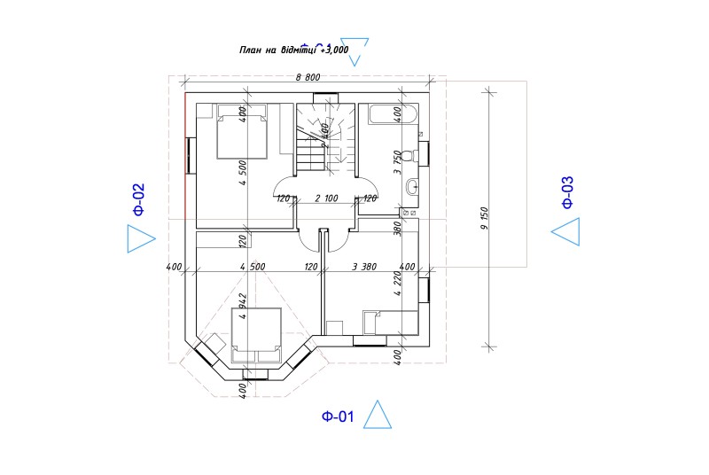

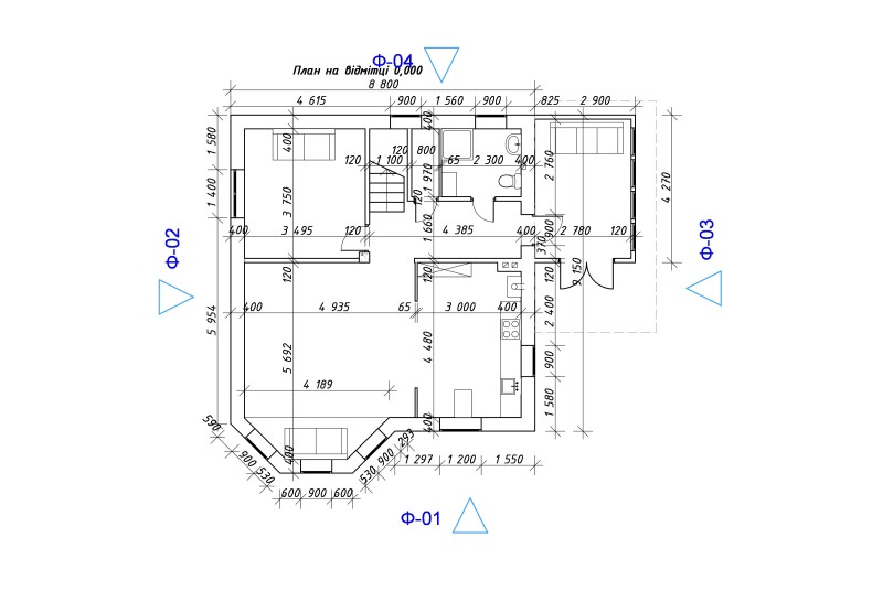

SanderEA Опубліковано: 4 квітня 2011 Автор Поділитись Опубліковано: 4 квітня 2011 Вот эскиз проекта Посилання на коментар Поділитися на інших сайтах More sharing options...
Damiani Опубліковано: 4 квітня 2011 Поділитись Опубліковано: 4 квітня 2011 Вот эскиз проекта я так поняла, что тамбура как такового нет, а будет по типу веранды? Топочную не планируете делать? А гардеробную на первом и втором этажах? Посилання на коментар Поділитися на інших сайтах More sharing options...
SanderEA Опубліковано: 4 квітня 2011 Автор Поділитись Опубліковано: 4 квітня 2011 я так поняла, что тамбура как такового нет, а будет по типу веранды? Топочную не планируете делать? А гардеробную на первом и втором этажах? Правильно, веранда вместо тамбура. В крайнем случае в холле есть место для тамбура, но вход в ванную будет из тамбура. Очень долго думал над топочной, но все-таки решился без нее делать. Портит она планировку. Котел на кухне, насосная станция вне дома или под лестницей (в кладовке). Гардеробная: Мнение архитектора - гардеробные придумали американцы, т.к. у них огромные площади домов, нужно же как-то оправдывать перед заказчиком эту площадь. Проще говоря - гардеробные для больших домов. Мнение жены - будут шкафы, зачем еще гардеробная? Мое мнение: маленькая гардеробная - это тоже самое, что и шкаф-купе, который нельзя передвинуть с места. Большая гардеробная - это комната, которую с места не сдвинешь. На первом этаже не спальня, а кабинет/гостевая спальня. Можно с него сделать гардеробную . На втором тоже всегда можно отгородить часть комнаты под гардеробную. Не вижу смысла планировать ее сразу. Посилання на коментар Поділитися на інших сайтах More sharing options...
Damiani Опубліковано: 5 квітня 2011 Поділитись Опубліковано: 5 квітня 2011 Правильно, веранда вместо тамбура. В крайнем случае в холле есть место для тамбура, но вход в ванную будет из тамбура. Очень долго думал над топочной, но все-таки решился без нее делать. Портит она планировку. Котел на кухне, насосная станция вне дома или под лестницей (в кладовке). Гардеробная: Мнение архитектора - гардеробные придумали американцы, т.к. у них огромные площади домов, нужно же как-то оправдывать перед заказчиком эту площадь. Проще говоря - гардеробные для больших домов. Мнение жены - будут шкафы, зачем еще гардеробная? Мое мнение: маленькая гардеробная - это тоже самое, что и шкаф-купе, который нельзя передвинуть с места. Большая гардеробная - это комната, которую с места не сдвинешь. На первом этаже не спальня, а кабинет/гостевая спальня. Можно с него сделать гардеробную . На втором тоже всегда можно отгородить часть комнаты под гардеробную. Не вижу смысла планировать ее сразу. Вы уж извините мою прямоту, но планировка лично мне не нравится. И архитектор ваш, с его странным мнением, тоже не нравится. Дом - это не квартира. Его можно и надо делать более удобным в пользовании. Это вы сейчас под впечатлением соглашаетесь со всем тем, что вам впаривает ваш "архитектор", а через пару месяцев проживания в этом доме будете жалеть, что то не сделали и на том не настояли. Мнение архитектора - гардеробные придумали американцы, т.к. у них огромные площади домов,где он этот бред прочитал? 5 Посилання на коментар Поділитися на інших сайтах More sharing options...
SanderEA Опубліковано: 5 квітня 2011 Автор Поділитись Опубліковано: 5 квітня 2011 Вы уж извините мою прямоту, но планировка лично мне не нравится. И архитектор ваш, с его странным мнением, тоже не нравится. Дом - это не квартира. Его можно и надо делать более удобным в пользовании. Это вы сейчас под впечатлением соглашаетесь со всем тем, что вам впаривает ваш "архитектор", а через пару месяцев проживания в этом доме будете жалеть, что то не сделали и на том не настояли. где он этот бред прочитал? Спасибо за прямоту - я только за! Но я не понимаю, что такое гардеробная, как она должна выглядеть. Я вырос в доме и у нас не было гардеробной. Было 2 шифоньера, пару шкафов и места для одежды хватало. Если у Вас будут конкретные предложения по планировки - пишите, еще не поздно поменять Архитектор только подтвердил мои сомнения, планировка полностью моя, он только технологические моменты исправляет. Посилання на коментар Поділитися на інших сайтах More sharing options...
Игорь&Ира Опубліковано: 5 квітня 2011 Поділитись Опубліковано: 5 квітня 2011 Но я не понимаю, что такое гардеробная, как она должна выглядеть. Запросите в Интернете: полная визуализация. Посилання на коментар Поділитися на інших сайтах More sharing options...
fomarin Опубліковано: 5 квітня 2011 Поділитись Опубліковано: 5 квітня 2011 Спасибо за прямоту - я только за! Но я не понимаю, что такое гардеробная, как она должна выглядеть. Я вырос в доме и у нас не было гардеробной. Было 2 шифоньера, пару шкафов и места для одежды хватало. гардеробная - это отдельная небольшая комната, предназначенная для хранения одежды и обуви. Поэтому другие комнаты, не загромаждены шкафами и прочим, для хранения сезонной одежды как бы вам объяснить, раньше ведь много чего не было например, газовые котлы стояли на кухне, а не в топочной. Посилання на коментар Поділитися на інших сайтах More sharing options...
SanderEA Опубліковано: 5 квітня 2011 Автор Поділитись Опубліковано: 5 квітня 2011 гардеробная - это отдельная небольшая комната, предназначенная для хранения одежды и обуви. Поэтому другие комнаты, не загромаждены шкафами и прочим, для хранения сезонной одежды как бы вам объяснить, раньше ведь много чего не было например, газовые котлы стояли на кухне, а не в топочной. Значит я правильно понимаю гардеробную: "отдельная небольшая комната", а это значит, что на 2-м этаже я смогу ее сделать из одной из спален. Мне достаточно 2-х спален на 2-м, 3-я только потому, что площадь девать не куда, ну и лишней не будет. (Будет зависеть от кол-ва детей, пока 2-е, но планируем не останавливаться. Дети должны какое-то время жить в одной комнате. А по мере взросления будет отселять в отдельные комнаты ). Гардеробные 2х2 - не понимаю, это просто большой шифоньер. Посилання на коментар Поділитися на інших сайтах More sharing options...
Damiani Опубліковано: 8 квітня 2011 Поділитись Опубліковано: 8 квітня 2011 Значит я правильно понимаю гардеробную: "отдельная небольшая комната", а это значит, что на 2-м этаже я смогу ее сделать из одной из спален. Мне достаточно 2-х спален на 2-м, 3-я только потому, что площадь девать не куда, ну и лишней не будет. (Будет зависеть от кол-ва детей, пока 2-е, но планируем не останавливаться. Дети должны какое-то время жить в одной комнате. А по мере взросления будет отселять в отдельные комнаты ). Гардеробные 2х2 - не понимаю, это просто большой шифоньер. "отдельная небольшая комната" - это не означает, что под нее целую спальню надо отдавать. Или у вас столько вещей? Вы просто сами посчитайте, сколько вы в каждой спальне отдадите места под шкафы и во сколько денег эти шкафы вам обойдутся. Конечно если брать в комиссионке какое-то доисторическое чудовище в виде стенок и шифоньеров - то да:D денег это будет стоить не много)) Но если вы планируете делать в комнатах удобные и качественные шкафы-купе, то это будет стоить дороже, чем сделать на всех одну хорошую гардеробную комнату. Кстати, раньше гардеробные тоже были, но у людей с достатком. У бедного рабочего народа и вещей не было столько, чтобы отдельную комнату под них отводить:D да и места под комнату тоже не было:D У вас же место выкроить можно, так чего себя комфорта лишать?;) 2*2 будет гардеробная или больше - это уже вам самим решать и смотреть на по своим запросам. Посмотрите проекты других форумчан, в доме которых предусмотрена гардеробная. К примеру у меня две гардеробные по 4 с лишним метра кв., ширина 1780 и 1560 метров. А на счет сравнения гардеробной и шкафа - да, можно сказать, что гардеробная - это отдельный шкаф, но он при этом не загромождает комнату. 4 Посилання на коментар Поділитися на інших сайтах More sharing options...
