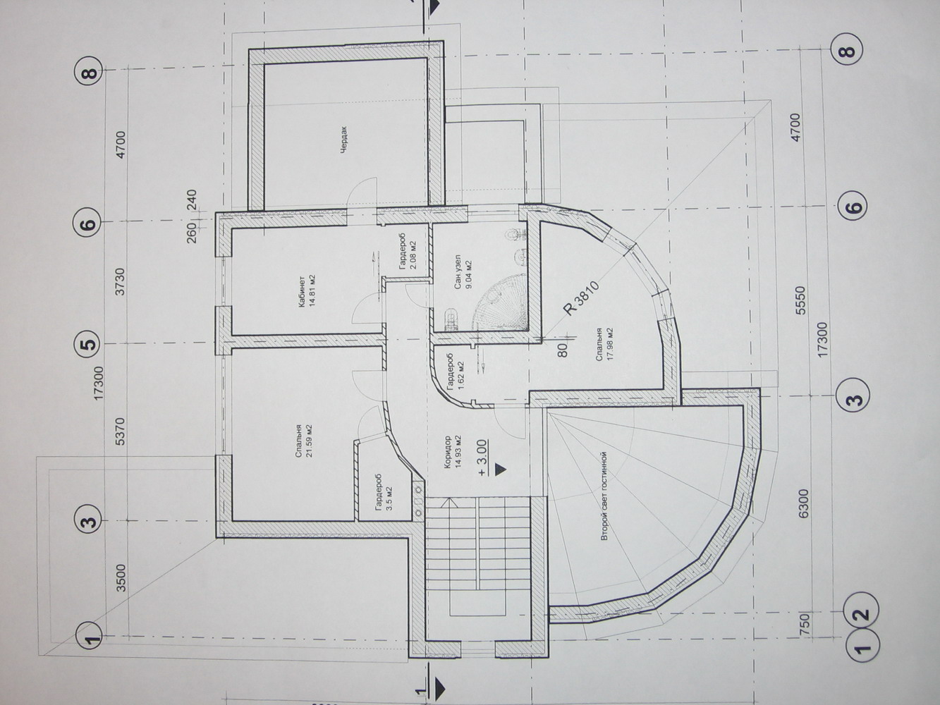

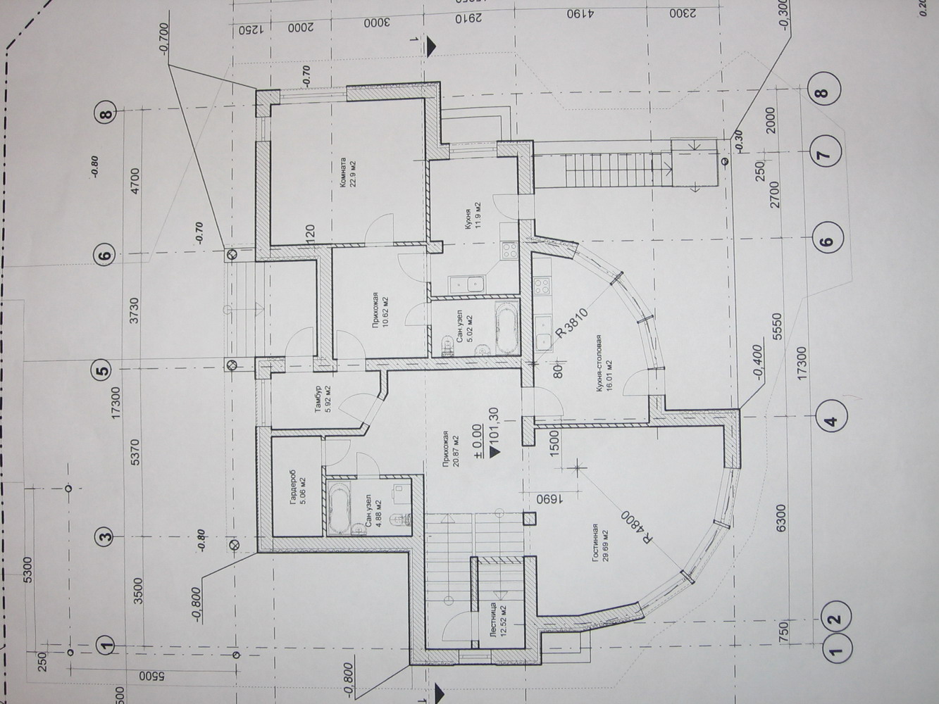

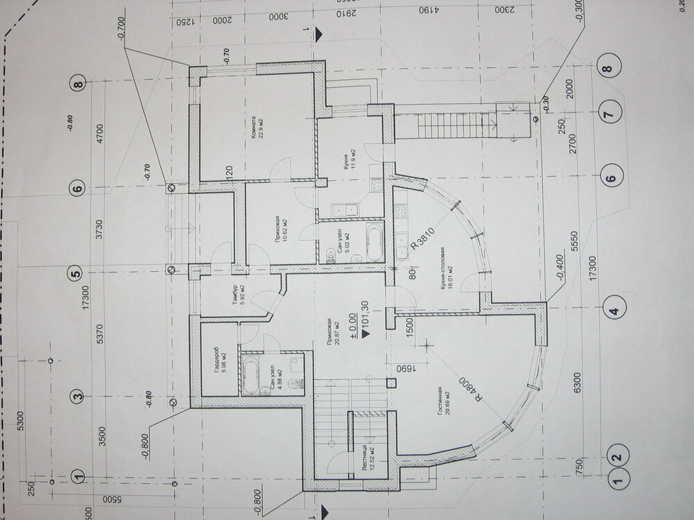

А после того,как мы проектом остались довольны,встретились с прорабом и он раскритиковал буквально всё!
1.тамбур надо выносить за пределы дома
2.место для лестницы надо в 2 раза больше
3.если мы заведём газ в топочную,то к кухне через с/у трубу вести нельзя
4.для дома на 2 входа надо 2 котла
5.дым. и вент каналы-вообще маразм получается...
И ещё много чего не так...
Нам уже совсем не смешно...:(:(
1 Необязательно.
2 Нет пределов совершенству. Для удобства эксплуатации лестницы очень желательно придерживаться правила: сумма высоты двух ступенек и глубины одной ступеньки должна находиться в пределах 60-65см. У вас: 15,8х2+30,2=61,8. Нормально. Вот только ступени в повороте обычно не удобные. Чтобы их убрать, нужно выдвигать лестницу больше в холл. А там некуда. Ширина лестницы - необходимый минимум.
3. Транзит газопроводов через помещения без газопотребляющего оборудования запрещен. Или прокладывать его по фасаду, или вокруг дома под землей.
4. В идеале да. Вдруг мама с котом продадут свою часть дома и тогда либо вы отапливаете нового хозяина, либо он остаётся без тепла. Хотя, если с мамой нормальные отношения, то можно спокойно строить и один котел.
5. Не вижу ничиво смертельного. На крыше будет три трубы: от кухонь, от санузлов и от топочной. Хотя и довольно высоких.
1 - ерунда
2- ерунда, размеры не указаны, но на глаз у вас под лестницу 7-7.5 кв метров - более чем..
3 - правда
4 Не обязательно
5 А они у вас вообще есть ?
Спасибо,полегчало!ЖДИТЕ СЕНСАЦИЮ!!! Муж проснулся и заявил,что к вечеру,с учётом всех замечаний, наваяет шедевр под названием "особняк Абрамовича в пригороде Лондона отдыхает!" :)
Но вчера мне было не смешно...:crazy:

Есть еще цокольный этаж, там все коммуникации!
Вход общий - справа наша дверь, слева - мама с котом)))))

Нашли проект "Дом в азалиях" и переделали, как для себя. Нам нравится больше, чем предыдущий "дом мечты":D.
Для экономии полезной площади занимаемой лесницей есть очень даже неплохое решение у Alexander Pryakha .www.stroimdom.com.ua/forum/showthread.php?t=3684
Пролет лесницы находится не в доме, а над гаражом.
