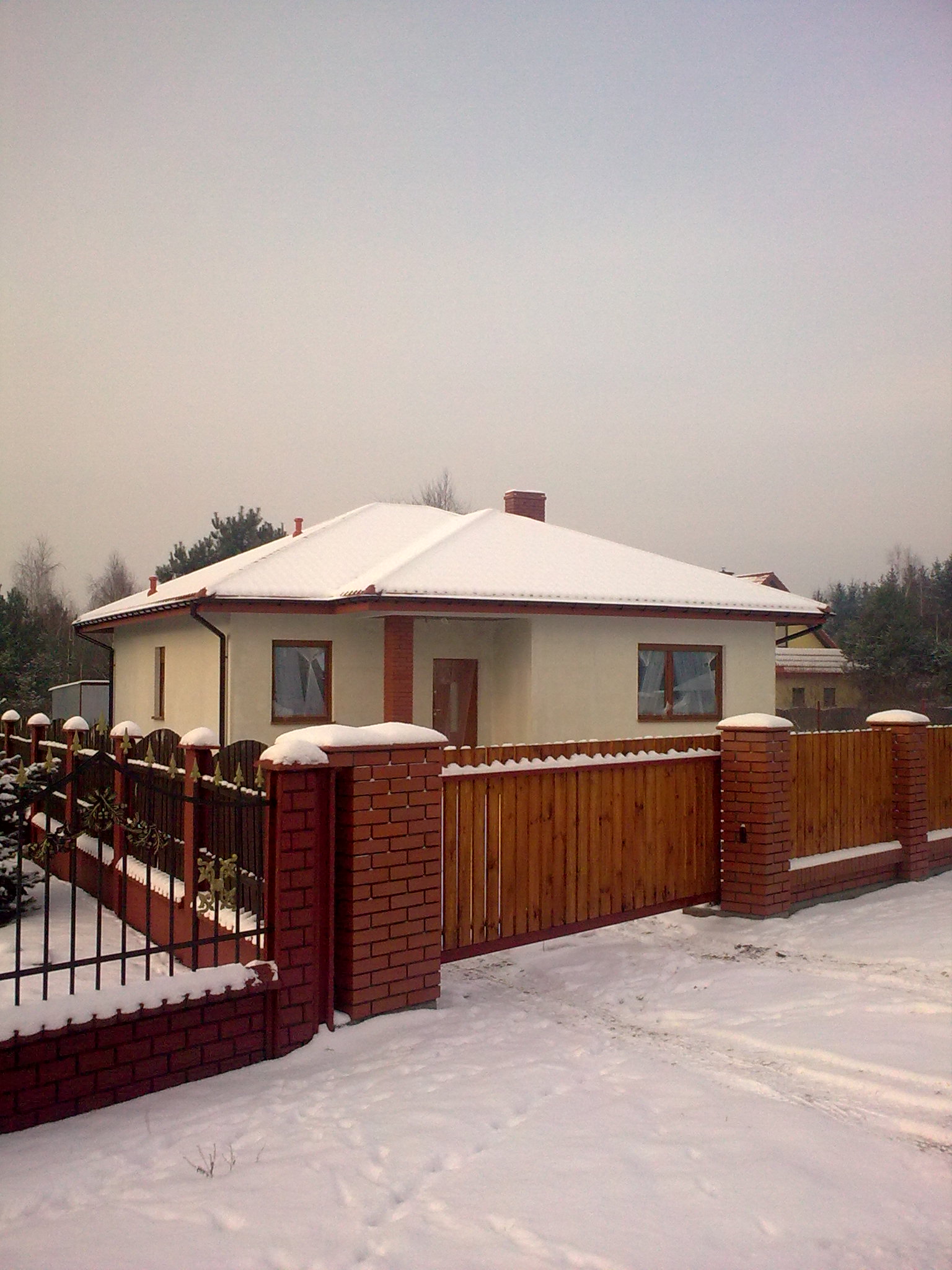

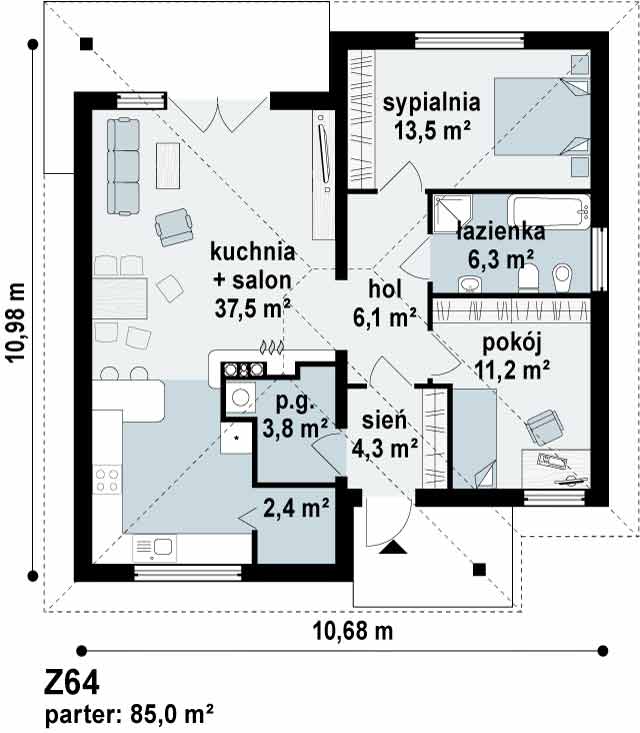

manutsch Опубліковано: 1 березня 2011 Поділитись Опубліковано: 1 березня 2011 Задумываюсь (есть необходимость) постройки одноэтажного домика до 100 кв м До этого имел дело только с деревянным строительством Фото и чтото типа проэкта прилагаються. Материал стен - газоблок,крыша - металочерепица,фундамент ленточный............ Как провести расчет будущих затрат?Спасибо! Посилання на коментар Поділитися на інших сайтах More sharing options...
apxitektop.s Опубліковано: 2 березня 2011 Поділитись Опубліковано: 2 березня 2011 сделать проект, или купить его сразу, или же его эскизной части "ПП", для подсчета основных материалов достаточно будет и "ПП", а далее основываясь на этом можно узнать кубатуру на основные материалы, по фундаменту - без знания какая у вас геология и соотв. глубина заложения - без проекта - сказать нельзя. Далее, имея на руках кубатуру - звоните бригадам и узнаете стоимость, например кладки, отсюда и цена, я написал поверхностно, без нюансов... Посилання на коментар Поділитися на інших сайтах More sharing options...
вторик Опубліковано: 2 березня 2011 Поділитись Опубліковано: 2 березня 2011 Можно и подробнее. Имея объем котлована умножить на время работы ковша получить цену работы ковша, добавить затраты на транспортировку экскаватора получить цену котлована. Если землю вывозить добавить работу самосвала, добавить в цену работы ковша время ожидания самосвала. В любом случае добавить 3 чел/день ручной работы. Получите ориентировочно цену на котлован. Посчитать количество блоков, посчитать цену транспортировки блоков, посчитать цену разгрузки блоков, просчитать цену укладки блоков. Посилання на коментар Поділитися на інших сайтах More sharing options...
Федорович Опубліковано: 3 березня 2011 Поділитись Опубліковано: 3 березня 2011 Если котельную будете использовать по назначению,то придется кладовку и котельную делать общим помещением.В котельной должно быть окно.иначе газовщики не разрешат,сам с этим столкнулся.так что учтите сразу что бы потом не переделывать. 2 Посилання на коментар Поділитися на інших сайтах More sharing options...
manutsch Опубліковано: 3 березня 2011 Автор Поділитись Опубліковано: 3 березня 2011 сделать проект, или купить его сразу, или же его эскизной части "ПП", для подсчета основных материалов достаточно будет и "ПП", а далее основываясь на этом можно узнать кубатуру на основные материалы, по фундаменту - без знания какая у вас геология и соотв. глубина заложения - без проекта - сказать нельзя. Далее, имея на руках кубатуру - звоните бригадам и узнаете стоимость, например кладки, отсюда и цена, я написал поверхностно, без нюансов... Что из себя представляет эскизная часть ПП?Что она в себя вкл? Для приведенного выше примера - сколько приблизительно она будет стоить? По поводу того - как узнать кубатуру....понял...... Геология не интересует (можит и бред с моей стороны) - но на моем участке.....воды высоко нет.....подвала непланируется....... Посилання на коментар Поділитися на інших сайтах More sharing options...
