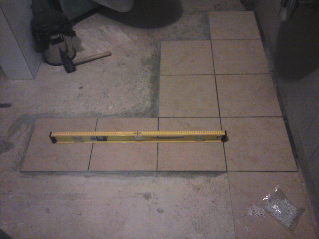

bampo Опубліковано: 27 лютого 2011 Поділитись Опубліковано: 27 лютого 2011 Подошло время и желание укладывать плитку на ТП. Поскольку последний раз делал это года три назад, начал с помещений постирочной и санузла. Начитавшись мнений профи, любителей, просто практиков-вопреки всему клеить плитку решил на такую смесь: песок-цемент(М500)-DS99-вода в пропорциях: 3-1-DS99-вода(согласно инструкции производителя). Пол не выключаю, просто не вижу смысла-все материалы имеют температуру помещения. Основание, стяжка, перед укладкой плитки была обеспылена(пылесосом), загрунтована первый раз ст17 пополам с водой, второй раз ст17 без разведения, после грунтовки поверхность стяжки стала глянцевой, воду не впитывает. Если будут проблемы-отпишусь. Посилання на коментар Поділитися на інших сайтах More sharing options...

bampo Опубліковано: 1 березня 2011 Автор Поділитись Опубліковано: 1 березня 2011 Так не стесняйся, критикуй :D. Просто ранее ложил крупноформатную плитку на такую-же смесь, но вместо пластификатора добавлял ПВА(тогда ещё не было "модных" сухих смесей), ложил на старую плитку в ванной, после продажи квартиры новые хозяева звонили, спрашивали, на что клеил-замучались сбивать. А как висит плитка на фасадах промзданий по многу лет, там перепады температур куда больше. Смеси придуманы для ускорения производства работ, состав, я думаю, от приведённого отличается не криминально... Посилання на коментар Поділитися на інших сайтах More sharing options...
