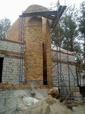

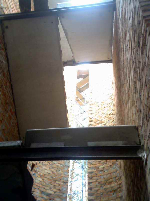

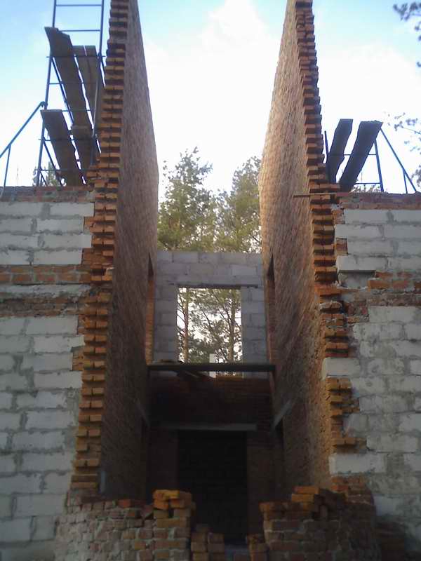

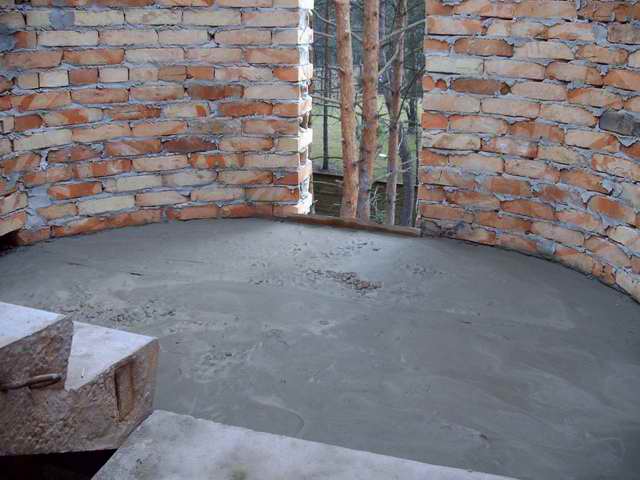

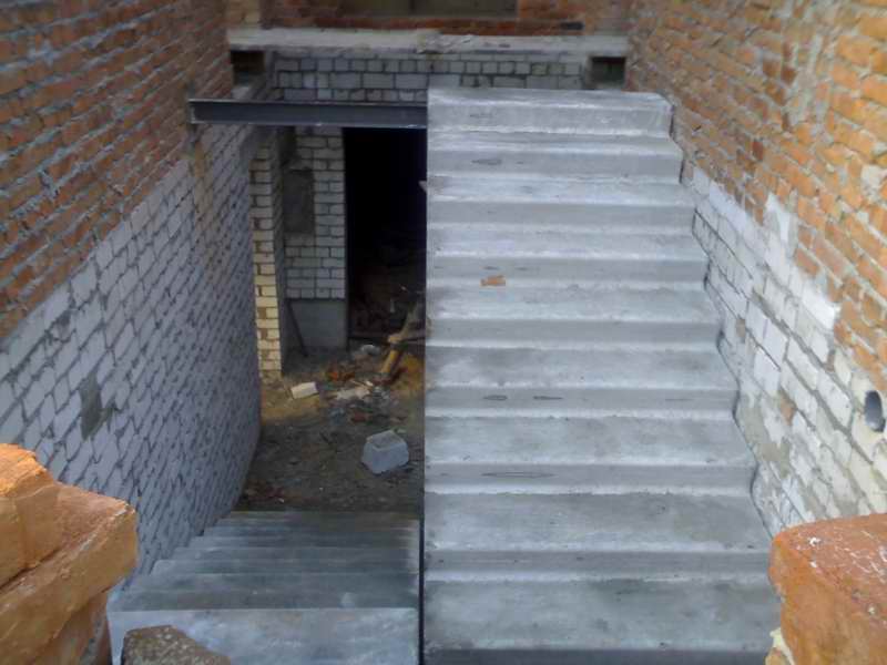

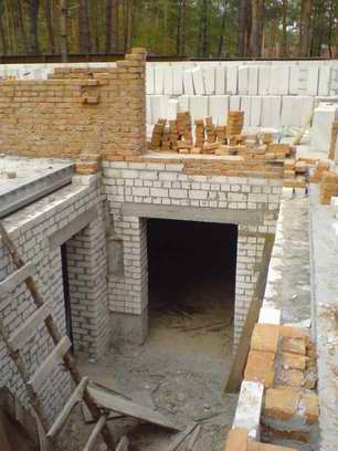

KosEroh Опубліковано: 2 квітня 2008 Поділитись Опубліковано: 2 квітня 2008 Намучавшись с лестницей в дачном домике, однозначно решил - в большом доме делать лестницу из стандартных ж/б пролетов на 10 ступеней шириной 1200 мм (такие используются в 9-этажках). Рискну выложить предварительные результаты: Для этого при проектировании оставляем место для лестничной клетки - шириной 245 см, по длине - не менее 4,5- 5 м с площадками (у меня вышло около 6,5) - фото 1. Фото 2 - решено, что стационарная лестница будет идти из цоколя до самой мансарды (в крышу). Пришлось выводить ее в отдельную "башню". Фото 3 - для монтажа стандартных пролетов 14-й двутавр замуровывается краями в стены, на него ставится два пролета - вверх и вниз. Для упора нижней части пролета навариваются куски 60-го уголка, который служит "пяткой" (фото 4) Фото 5 - все шесть пролетов смонтированы. Правда, вылез косяк: пролеты рассчитаны на черновую высоту 2,7 м, а у меня первый и второй этажи - 3,00, поэтому ступеньки по уровню не выставлены - но однозначно бетон будет облицовываться чем-то, тогда и выровняем. Стоимость пролета - около 1200 грн/шт, доставка и разгрузка - около 1000 грн за все (привозили и разгружали вместе с плитами), работы по монтажу - 80 долл/шт+услуги крана (на 6 пролетов ушло две смены по 1500 грн). Стоимость металла в районе 100 баксов на все пролеты (по ценам 2007 года). Итого за три этажа - около 14 тыс. грн. Посилання на коментар Поділитися на інших сайтах More sharing options...

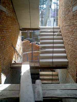

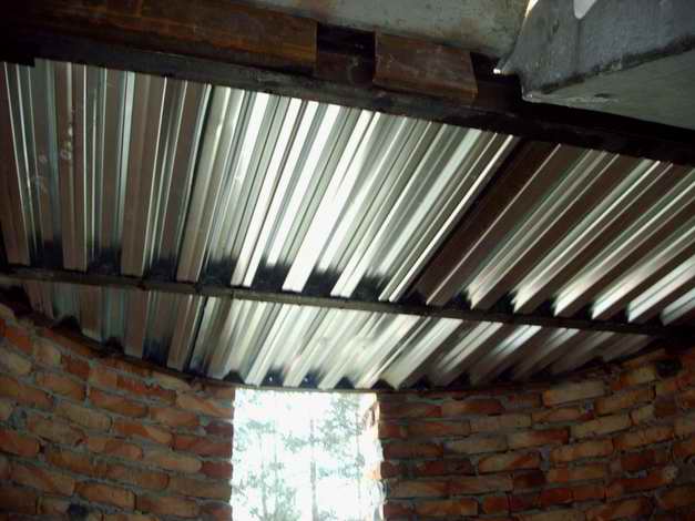

KosEroh Опубліковано: 2 квітня 2008 Автор Поділитись Опубліковано: 2 квітня 2008 После монтажа лестниц осталось выложить полукругом "башню" лестничной площадки (фото №8). После этого, встал вопрос о межэтажных и поворотных площадках - стандартные ж/б не годились (размеры не совпадали, а поворотные площадки у меня вообще полукругом). Поэтому было принято решение проставить еще несколько двутавров и швеллеров поперек площадок, уложив на нижние полки 65-й профнастил, и замонолитить все это дело. (фото 6,7) Посилання на коментар Поділитися на інших сайтах More sharing options...
