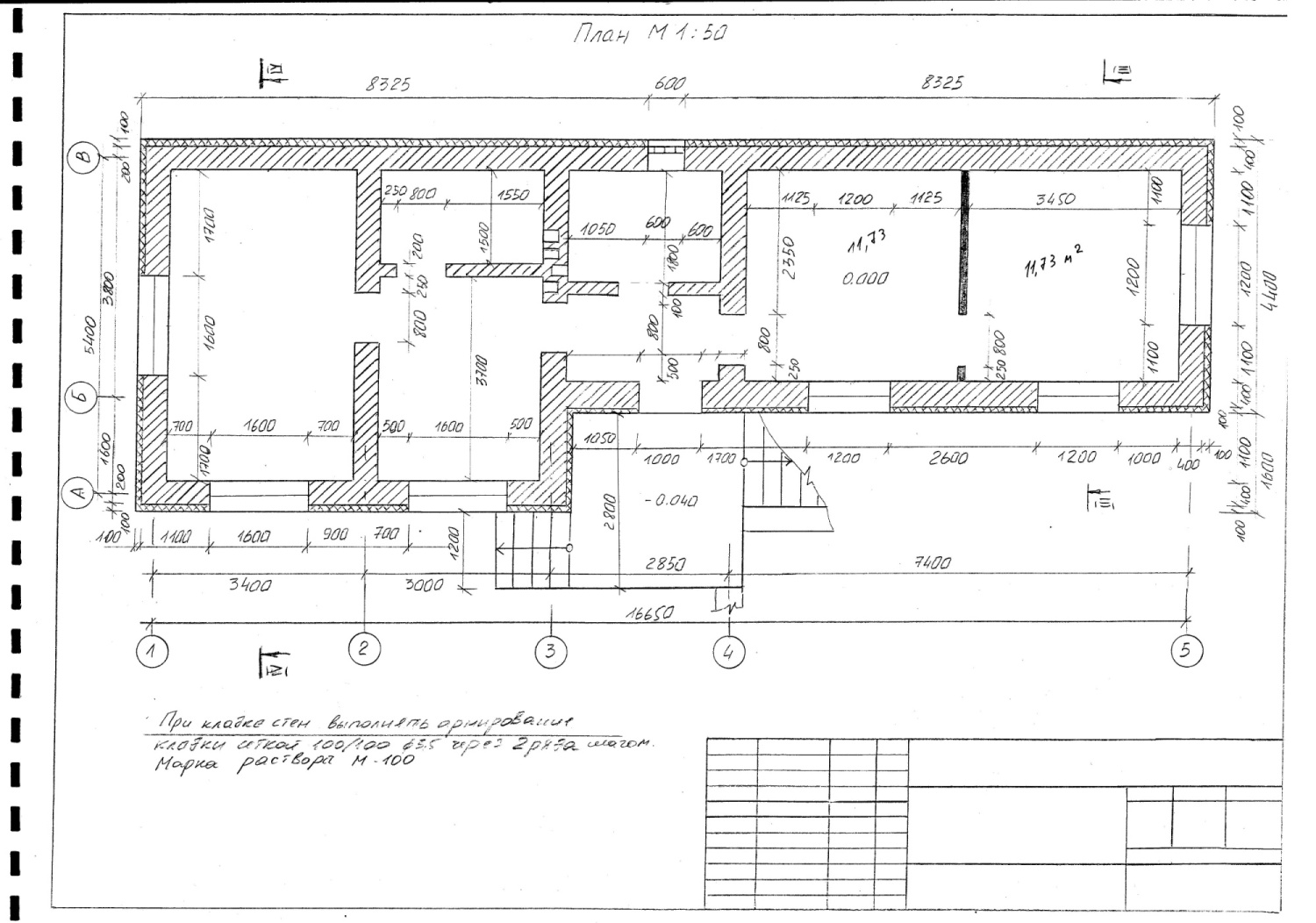

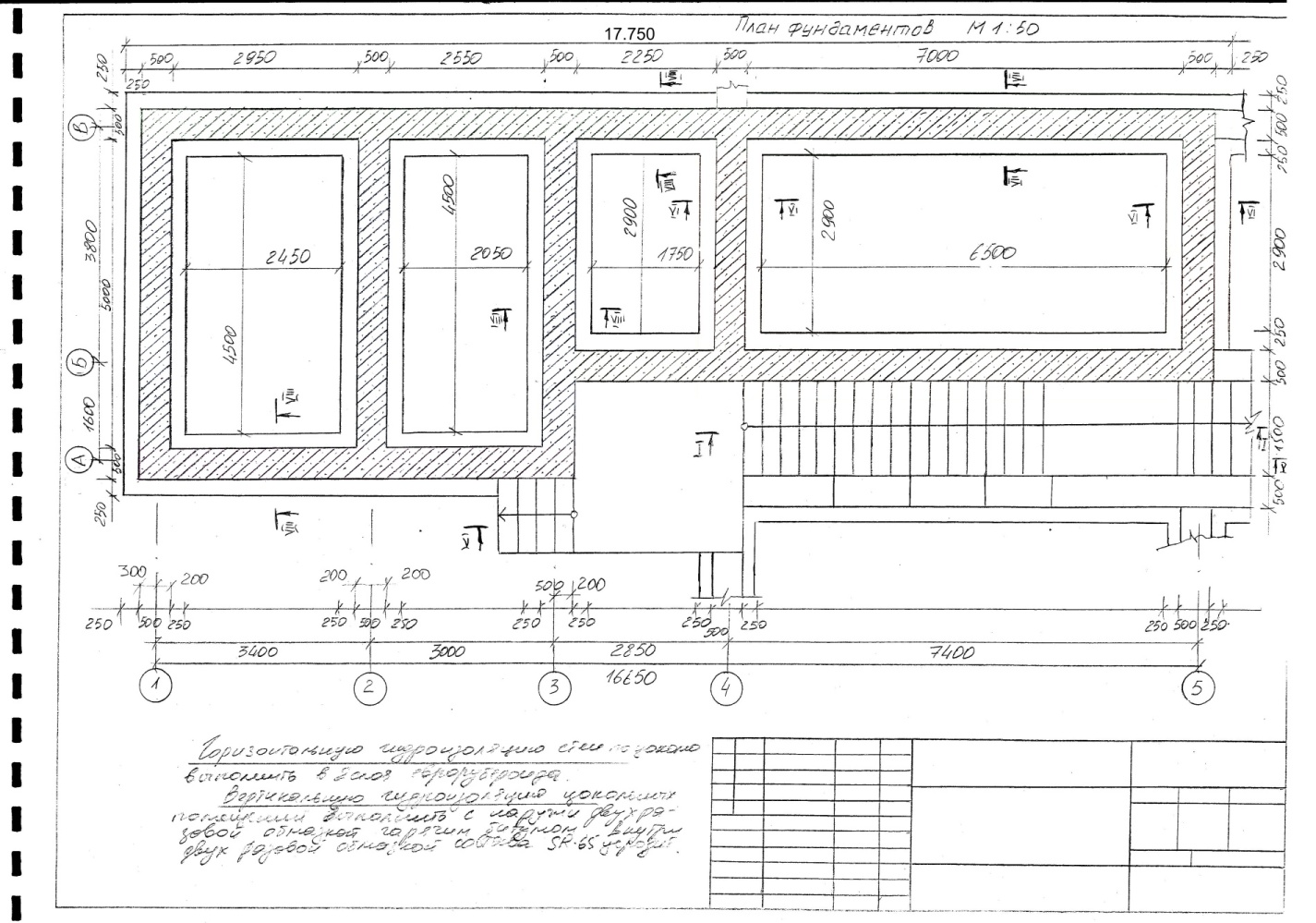

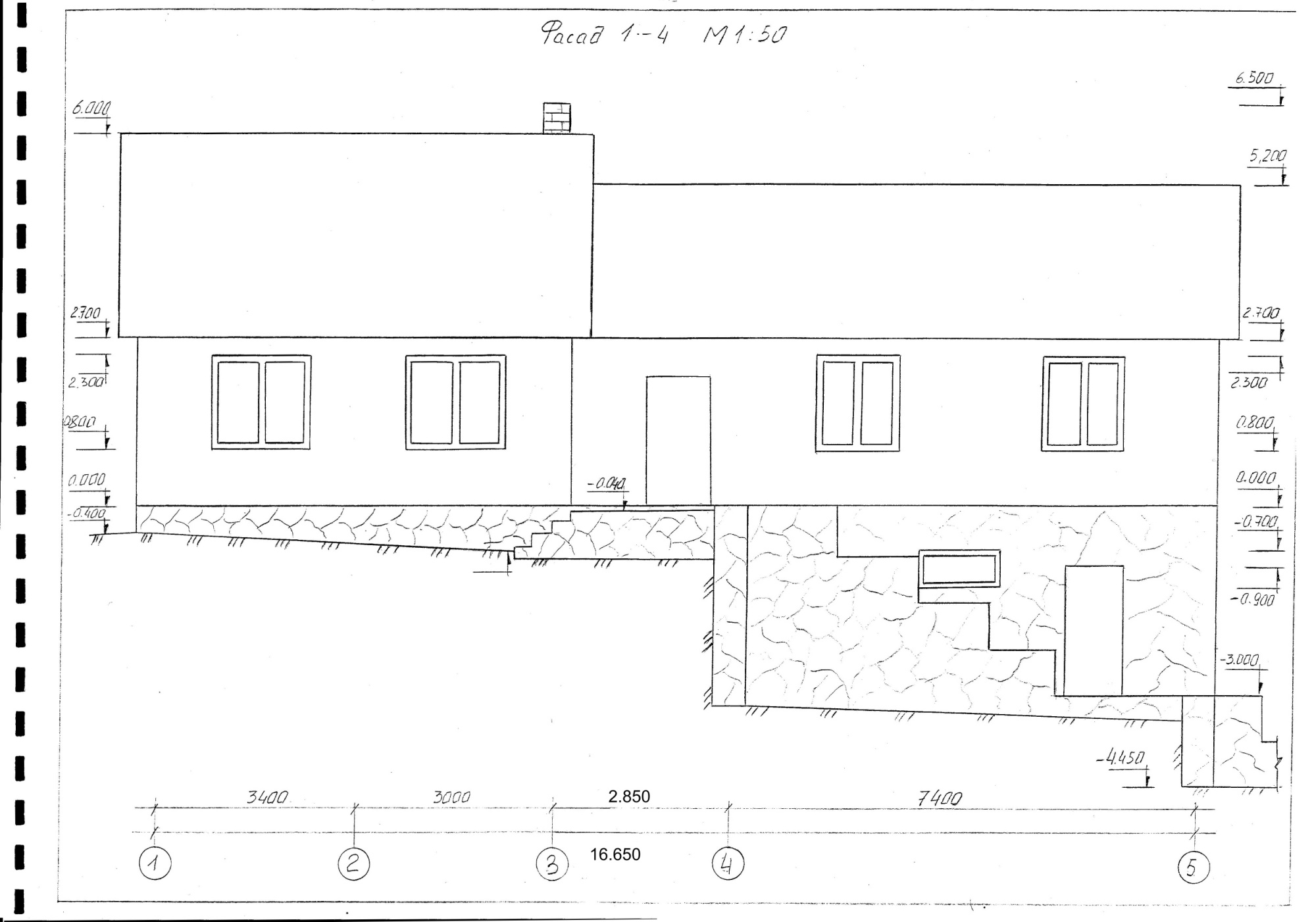

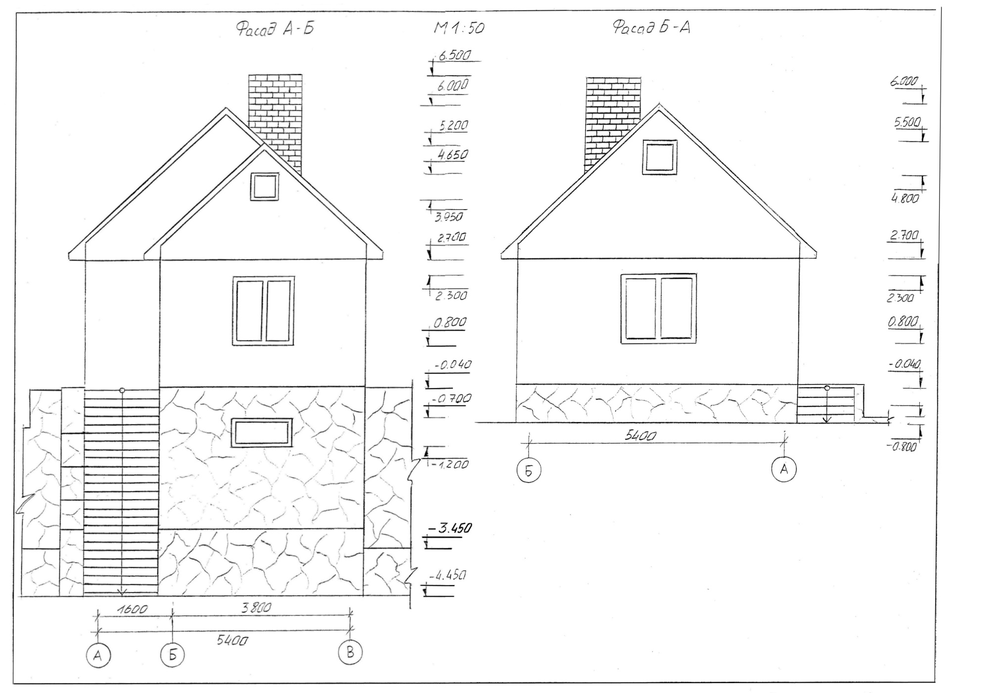

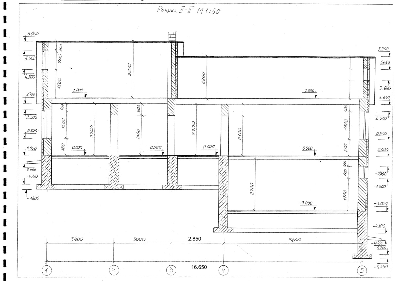

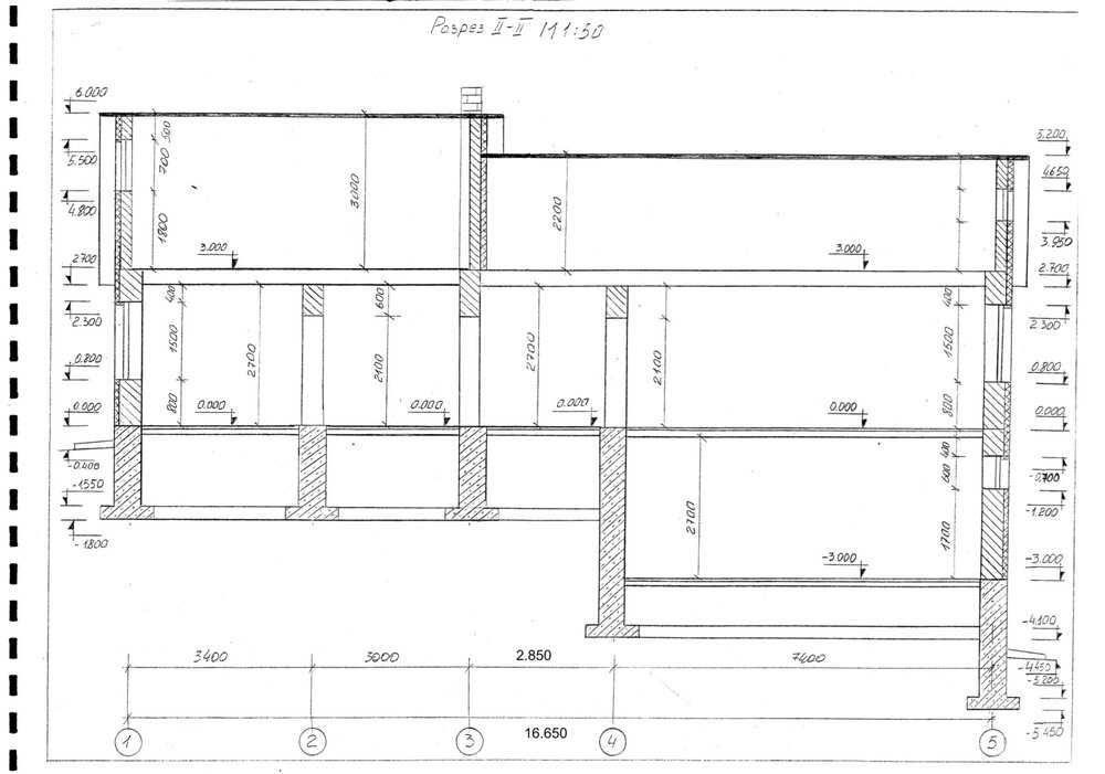

bra1 Опубліковано: 25 лютого 2011 Поділитись Опубліковано: 25 лютого 2011 У нас участок в Усатово по ходу когда сьезжаю к участку, наблюдаю залитые бетоном входы в катакомбы. По моим грубым подсчетам моя сараюшечка затянет где-то тонн 400 (это с запасами прибл.10-15% по всем расчетам масс и+1.3Х коэфф фундамента) Чего боюсь:1)не уеду ли с постройкой к партизанам. 2)Может перепродумать(пересчитать) задумку на другие материалы 3)Рассмотреть другие конструкции фундамента 4)Менять участок не хочется т.к.+++большой потенциал(террасы,есть натуральный ручей,(сосед когда я смотрел участок вообще рыбу ловил. У него типа плотинки что-то) и т.д.) 5)Есть конечно и минусы... Помогите пожалуйста конструктивной критикой:unknown: Посилання на коментар Поділитися на інших сайтах More sharing options...
buzok Опубліковано: 25 лютого 2011 Поділитись Опубліковано: 25 лютого 2011 заказывайте геологию, и с ней в конструкторское бюро для расчета фундамента. ну счет Усатово не скажу, но Слабодка переодически после дождей (аварий на трубе Инфокса) имеет осаждение домов. 2 Посилання на коментар Поділитися на інших сайтах More sharing options...

Геолог "УКРЮЖГИПРОВОДХОЗ" Опубліковано: 14 січня 2012 Поділитись Опубліковано: 14 січня 2012 Георадар это хорошо и поиск катакомб тоже хорошо только вот нафига: 1. У Вас на склоне "есть отметка" кровли и подошвы известняка (видно где были катакомбы). 2. Вы знаете отметку основания вашего сооружения. 3. Ваш проектировщик дал вам вес здания. 4. У вас должна быть либо книга "Инженерно-геологические изыскания" либо часть в проекте вашего здания, там есть физико-механические свойства грунтов. Итого: 1. Эпюра распространения нагрузок от сооружения, больше чем уверен что на глубине 8-12 метров она гаснет, то-есть не оказывает на известняк никакого давления. 2.Если у вас разница в отметках между кровлей известняка совсем маленькая (3-5) то посмотрите физмех свойства известняка: R сжатия от 0,8 МПа/см как минимум (известняк ракушечник полускальный, биогенный грунт) значит он держит 8-кг на см квадратный то есть при фундаменте плите размером 10 на 10 метров и весе здания 400 тон нагрузка на 1 см кв составит 4 кг. 3. Если во 2-ом случае поставить ленту то может где-то локально продавить конечно но вряд ли. Есть конечно нюансы когда разные факторы, гео. процессы и явления работают вместе, но сначала нужно обследовать а потом решать кого звать, причем скорей всего это работа проектировщика. Если радар удовольствие не очень дорогое то делать геофизику обязательно. Радар замечательная штука. Я по крайней мере делал бы так. Может както-то скажет что я ошибаюсь но пару лет назад делал инж.-гео рекомендации под сооружения с динамическими нагрузками в подобных условиях. Пока стоит. Посилання на коментар Поділитися на інших сайтах More sharing options...
sergbon Опубліковано: 19 січня 2012 Поділитись Опубліковано: 19 січня 2012 ... при фундаменте плите размером 10 на 10 метров и весе здания 400 тон нагрузка на 1 см кв составит 4 кг. Точно 4 кг.? Вроде бы (100смх100см)х100=1000000 см2. 400000кг/1000000см2=0,4 кг/см2. (кг с) Посилання на коментар Поділитися на інших сайтах More sharing options...

aleeck Опубліковано: 23 січня 2012 Поділитись Опубліковано: 23 січня 2012 400 - это не самый тяжелый дом, тоже когда то прицеливался к участку в Усатово-Нерубайском "партизанстве", заметил что разрушаются дома в основном из-за отсутствия гидроизоляции и армопоясов, а не катакомб. хотя местные рассказывают и о домах целиком провалившихся к "вечной славе" но на вопрос где именно не говорят, и пальцем на конкретный дом не показывают сам помню дырку образовавшуюся на перекрестке возле базарчика. и кусок автопарка на разумовской. ИМХО если забуритесь на 10м и не встретите "Молодцова-Бадаева" -СЧАСТЬЕ Посилання на коментар Поділитися на інших сайтах More sharing options...
Геолог "УКРЮЖГИПРОВОДХОЗ" Опубліковано: 23 січня 2012 Поділитись Опубліковано: 23 січня 2012 сам помню дырку образовавшуюся на перекрестке возле базарчика. и кусок автопарка на разумовской. Но вить обе дырки которые Вы помните находится там где много транспорта, а значит большие динамические нагрузки, а любая динамика ломает все что хочешь, вопрос только в продолжительности усилий. На цементном заводе построили пару лет назад мельницы дробления клинкера над катакомбами, естественно был проект, делали геологию, искали катакомбы, и нашли но решили строить прям на них. Правда катакомбы сначала писком замыли (интересно сколько песка угробили). Жилой дом динамики не предвещает и посчитать все намного проще, причем можно даже почти самому. Хотя может я ошибаюсь. Посилання на коментар Поділитися на інших сайтах More sharing options...

muz_vitalik Опубліковано: 12 вересня 2013 Поділитись Опубліковано: 12 вересня 2013 Добрый день.. Сейчаст строюсь на Усатово, район Церкви, весь участок в катакомбах. Для определения местонахождения катакомб нанимал человека, который делал съемку участка и дал схему расположения катакомб. глубина до катакомб у меня составляет 16 метров, вся улица у меня застроена 2-3 этажными домами 10на 12 и 15 и нормально дома стоят. Пообщавшись с соседями я понял что никто на катакомбы при такой глубине не обращал внимания. Я же птарался расположить дом, с наименьшим расположением на катакомбах + побольше арматуры в фундамент, некоторые знаю заливают колоны в катакомбы по углам дома (но это если углы дома стоят на катакомбах) Посилання на коментар Поділитися на інших сайтах More sharing options...
