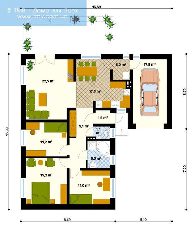

AndyAntonov Опубліковано: 9 грудня 2011 Поділитись Опубліковано: 9 грудня 2011 Простите, под 90 квадратов без гаража — хрущёвка? Посилання на коментар Поділитися на інших сайтах More sharing options...
sashka1984 Опубліковано: 9 грудня 2011 Поділитись Опубліковано: 9 грудня 2011 По моему, господа, все такие маленькие проекты - это попытка построить на участке старую добрую хрущевку... Доля правды есть ) тут не поспоришь ! Но ведь все мы, люди, такие разные ) я вот люблю в спальне ночью спать, а не днём стометровку бегать ) да и некогда... Посилання на коментар Поділитися на інших сайтах More sharing options...
Федорович Опубліковано: 9 грудня 2011 Поділитись Опубліковано: 9 грудня 2011 По моему, господа, все такие маленькие проекты - это попытка построить на участке старую добрую хрущевку... Может быть ,может быть.Но хрущевка на своей земле и с собственным гаражом. Посилання на коментар Поділитися на інших сайтах More sharing options...

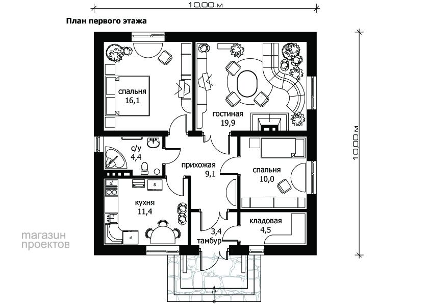

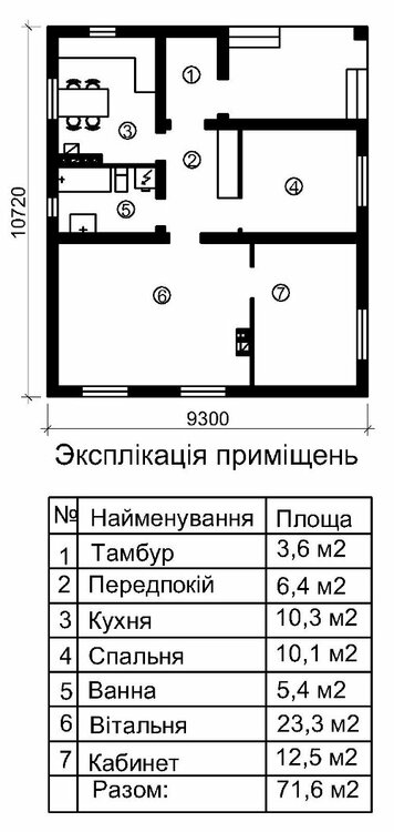

FXGroup Опубліковано: 11 грудня 2011 Поділитись Опубліковано: 11 грудня 2011 Здравствуйте! Отличный литовский проект, ничего лишнего, не маленький, простая конструкция, недорогая крыша. Чуть поменял спальню большую, совместил с туалетом, убрал котельную. Собираюсь строить. www.domproekty.ru/ru/namu-projektai/issirinkite-projekta/?id=108&plotas_iki=150&floors=Array&search=%D0%9F%D0%BE%D0%B8%D1%81%D0%BA 1 Посилання на коментар Поділитися на інших сайтах More sharing options...
boris150782 Опубліковано: 11 грудня 2011 Поділитись Опубліковано: 11 грудня 2011 ах,да ! котельня может граничить с жилыми комнатами? Посилання на коментар Поділитися на інших сайтах More sharing options...
Федорович Опубліковано: 11 грудня 2011 Поділитись Опубліковано: 11 грудня 2011 с отзеркаливанием вроде как ясно ,но все таки по вальме-если м\ч ,как снизить отходы? или спрошу по-другому -чем дешевле крыть? может и глупый вопрос,может вальма сама по себе не может быть дешевой,тогда не заморачиватся и сделать двускатку,в итоге сделать акцент на декор стен чтобы как-то сделать одноэтажку милее насчет крыши более подробно Вам посоветуют специалисты,они здесь на форуме есть.Лично мне нравится мягкая черепица (практически без отходов) но она тянет за собой удорожание стропилки. теперь насчет котельной.а почему нельзя.Я по крайней мере никаких запретов на эту тему не встречал. Посилання на коментар Поділитися на інших сайтах More sharing options...
Archist Опубліковано: 11 грудня 2011 Поділитись Опубліковано: 11 грудня 2011 ах,да ! котельня может граничить с жилыми комнатами? Сантехническое оборудование и трубопроводы не могут крепиться к стене за которыми расположены жилые помещения (ДБН "Жилые здания"). Посилання на коментар Поділитися на інших сайтах More sharing options...
boris150782 Опубліковано: 11 грудня 2011 Поділитись Опубліковано: 11 грудня 2011 газовик мне как-то говорил что не желательно чтобы вент канал от котла граничил с жилым помещением Посилання на коментар Поділитися на інших сайтах More sharing options...
Федорович Опубліковано: 11 грудня 2011 Поділитись Опубліковано: 11 грудня 2011 Сантехническое оборудование и трубопроводы не могут крепиться к стене за которыми расположены жилые помещения (ДБН "Жилые здания"). ну во первых котел можно крепить на внешнюю стену а трубопроводы заводятся под полом.А что касается вентканала .то это не существенно в случае турбокотла. кстати у меня в квартире котел и половина трубопроводов и сам котел находится на стене за которой расположены жилые помещения.и так сплошь и рядом.Проект делала областная газовая служба.Но согласен что это не показатель.знаю в нашем городе несколько домов где колонки расположены в ванной комнате без естественной вентиляции.Просто условия постоянно меняются.и то что можно было раньше-нельзя сегодня и наоборот.вспоминаю как пару лет назад газовщики категорически запрещали применение белыз газовых шлангов на газовых плитах (только стальная труба,потом разрешили черную резиновую) Хорошо если это все для безопасности.Но что то мне подсказывает что это просто очередной способ выемки денег из карманов людей.Я не спорю.я просто рассуждаю.А договорится в принципе можно с любой службой,главное что бы в итоге не во вред себе. Посилання на коментар Поділитися на інших сайтах More sharing options...

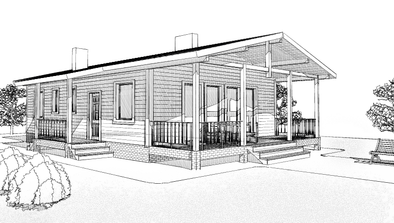

OlegArh Опубліковано: 22 січня 2012 Поділитись Опубліковано: 22 січня 2012 Разыскивается первоисточник,или хотя бы размеры дома.Кто может-сбросьте пожалуйста ссылку.Этот проект здесь уже выставлялся,но без ссылки. kurg2.jpg (40.2 Кб)Кажется, Вы искали это? На картинке есть ссылка на сайт. А крышу (как и сам дом) можно в стиле шалЕ...(последнее "фото") 1 Посилання на коментар Поділитися на інших сайтах More sharing options...
Федорович Опубліковано: 22 січня 2012 Поділитись Опубліковано: 22 січня 2012 Спасибо,это все вариации .Но конкретно я искал именно тот на который ссылался.нужны хотя бы размеры.Мне кажется что это переработанный проект кем то из наших архитекторов.Просто этот вариант мне очень понравился. 1 Посилання на коментар Поділитися на інших сайтах More sharing options...

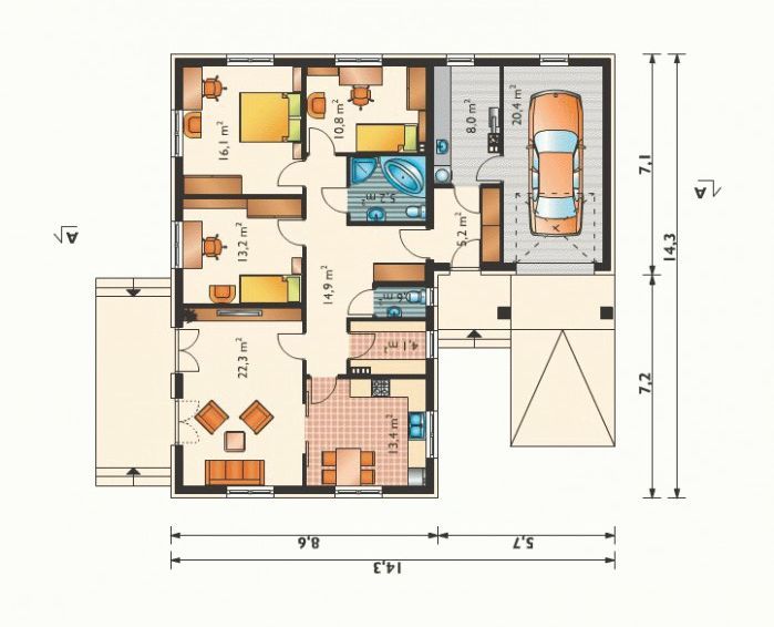

дездечадо Опубліковано: 6 лютого 2012 Поділитись Опубліковано: 6 лютого 2012 (ссылка устарела) вот такой нарыла 1 Посилання на коментар Поділитися на інших сайтах More sharing options...
Федорович Опубліковано: 6 лютого 2012 Поділитись Опубліковано: 6 лютого 2012 Хороший проект! Но по нашим нормам с такой котельной не пройдет.разве что атмосферный котел,но нужно уточнить у специалистов.да и для меня несколько великоват. Посилання на коментар Поділитися на інших сайтах More sharing options...
