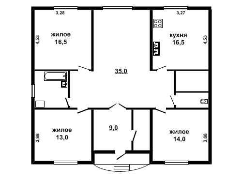

Viorel Опубліковано: 22 жовтня 2011 Поділитись Опубліковано: 22 жовтня 2011 Вот такой проектик (общ.~ 117,16 кв.м., жил.~ 61,74 кв.м) с ощущением простора, можно сделать с антресолью. Здесь, между холлом и гостиной, просится печь: Хотелось бы узнать название проекта или ссылку на него. На мой взгляд неплохая планировка. Кухню я бы разместил слева или справа от входа (вместо одной из жилых комнат) и сделал бы вход (возможно дополнительный) из тамбура. Из холла (35 кв.м) по необходимости всегда можно сделать еще одну комнату. Правда, оставшаяся площадь будет темной, и ее надо обеспечить постоянным освещением или подсветкой. В котельной и туалете, которые справа, сделал бы маленькие окна. Для котельной - это ,кажется, по каким-то стандартам обязательное условие. Посилання на коментар Поділитися на інших сайтах More sharing options...
Filina Опубліковано: 22 жовтня 2011 Поділитись Опубліковано: 22 жовтня 2011 На мой взгляд неплохая планировка. www.rusfin.ru/proekt-doma-rusfin69698.html Вот еще похожая, но с гаражами. Я читала, в Америке подобные планировки называют "полет пули":) В смысле, если ковбой выстрелит от порога, пуля через весь дом пролетит без препятствий Посилання на коментар Поділитися на інших сайтах More sharing options...
Федорович Опубліковано: 22 жовтня 2011 Поділитись Опубліковано: 22 жовтня 2011 Вы имеете ввиду, что нужен широкий участок? Или есть какие-то подводные камни... ПС Просто я тут пока новичок. А проект понравился очень. да.я имел ввиду именно фасадную часть участка.Хорошо если участок 30*40м,тогда проблем нет.А если несчастные 6 соток как у меня.так можно с ума сойти пока дом воткнешь на участок. у меня правда знакомый вышел таким макаром-просто развернул дом на 90 градусов по отношению к фасаду.Вроде как ничего получилось. Посилання на коментар Поділитися на інших сайтах More sharing options...
wironna Опубліковано: 22 жовтня 2011 Автор Поділитись Опубліковано: 22 жовтня 2011 Хотелось бы узнать название проекта или ссылку на него. . К сожалению, другой информации нет, - картинки взяты с сайта по торговле недвижимостью. 1 Посилання на коментар Поділитися на інших сайтах More sharing options...

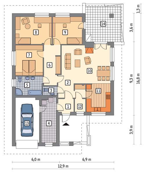

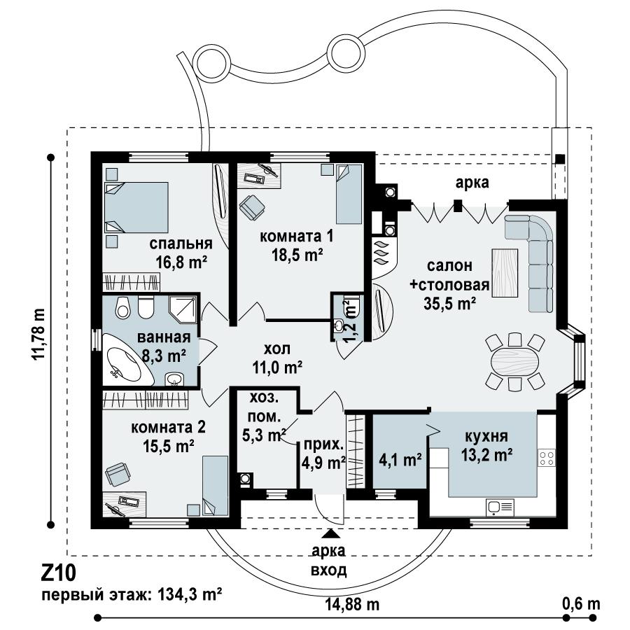

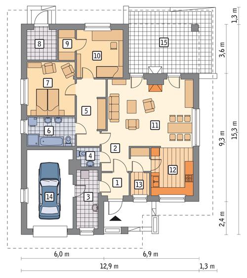

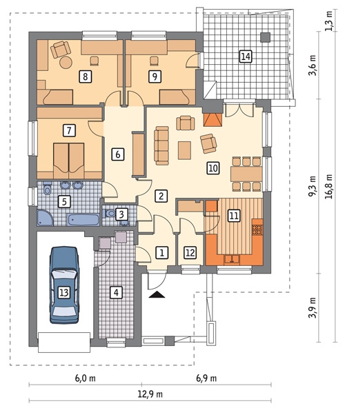

Федорович Опубліковано: 28 жовтня 2011 Поділитись Опубліковано: 28 жовтня 2011 Вот очень симпатичный проект из Муратора. dom_1302_3_500x0_rozmiar-niestandardowy.jpg 1 Посилання на коментар Поділитися на інших сайтах More sharing options...
AndyAntonov Опубліковано: 29 жовтня 2011 Поділитись Опубліковано: 29 жовтня 2011 Не без глюков. Всего две спальни на такую площадь В мастер-спальне нет гардеробной. Посилання на коментар Поділитися на інших сайтах More sharing options...

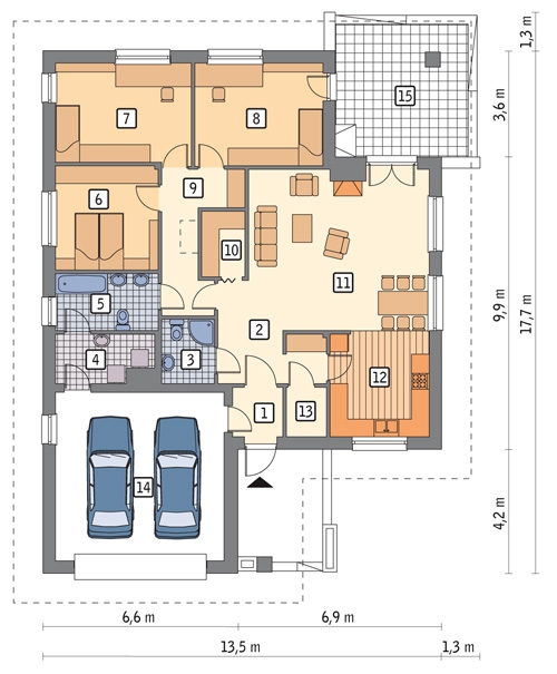

Федорович Опубліковано: 29 жовтня 2011 Поділитись Опубліковано: 29 жовтня 2011 А мне если честно очень нравится своей продуманностью.Этот проект наз-ся Обдуманный -2.Кладовку выходящую на улицу вполне можно сделать гардеробной со входом из спальни.до этого был проект под названием Обдуманный но сильно большой для меня по площади.А после Обдуманный -3.Вот выставлю а все пусть посмотрят. dom_555_3_14314_500x0_rozmiar-niestandardowy.jpg (141.0 Кб) dom_1282_3_20909_500x0_rozmiar-niestandardowy.jpg (138.8 Кб) Посилання на коментар Поділитися на інших сайтах More sharing options...
-enjoy- Опубліковано: 31 жовтня 2011 Поділитись Опубліковано: 31 жовтня 2011 А мне если честно очень нравится своей продуманностью.Этот проект наз-ся Обдуманный -2.Кладовку выходящую на улицу вполне можно сделать гардеробной со входом из спальни.до этого был проект под названием Обдуманный но сильно большой для меня по площади.А после Обдуманный -3.Вот выставлю а все пусть посмотрят. dom_555_3_14314_500x0_rozmiar-niestandardowy.jpg (141.0 Кб) dom_1282_3_20909_500x0_rozmiar-niestandardowy.jpg (138.8 Кб) такой домик на форуме даже строят в разделе "как мы строимся". Только без гаража. Посилання на коментар Поділитися на інших сайтах More sharing options...

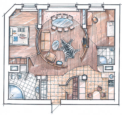

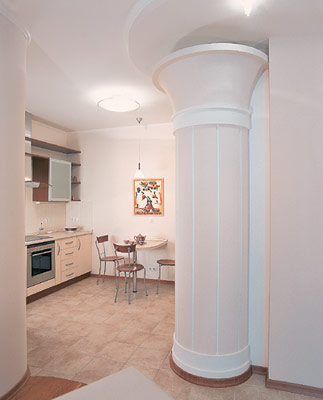

-enjoy- Опубліковано: 4 листопада 2011 Поділитись Опубліковано: 4 листопада 2011 взято с квартиры, но под одноэт. дом также сойдет. Очень понравилось. Вместо ванны справа можно сделать топочную. Посилання на коментар Поділитися на інших сайтах More sharing options...
AndyAntonov Опубліковано: 4 листопада 2011 Поділитись Опубліковано: 4 листопада 2011 А-а-а-а-а… ИВДизм. Посилання на коментар Поділитися на інших сайтах More sharing options...
-enjoy- Опубліковано: 4 листопада 2011 Поділитись Опубліковано: 4 листопада 2011 А-а-а-а-а… ИВДизм. Неоднозначная реакция конечно. Где-то ИВДизм, где-то строимдомизм... Посилання на коментар Поділитися на інших сайтах More sharing options...
AndyAntonov Опубліковано: 4 листопада 2011 Поділитись Опубліковано: 4 листопада 2011 Не, после доработки напильником можно и дом построить, конечно. Но такая перепланировка в квартире? kryaker'а на них нет… Кстати, домик с такой планировкой тоже будет построить сложно. Перекрытие куда опирать? Посилання на коментар Поділитися на інших сайтах More sharing options...
-enjoy- Опубліковано: 5 листопада 2011 Поділитись Опубліковано: 5 листопада 2011 Не, после доработки напильником можно и дом построить, конечно. Но такая перепланировка в квартире? kryaker'а на них нет… Кстати, домик с такой планировкой тоже будет построить сложно. Перекрытие куда опирать? А здесь в квартире куда опирали??? Ну приглядитесь внимательно на планировку и Вы увидите решение вашей задачки. П.С. Подсказка: четыре белых квадратика. Посилання на коментар Поділитися на інших сайтах More sharing options...
