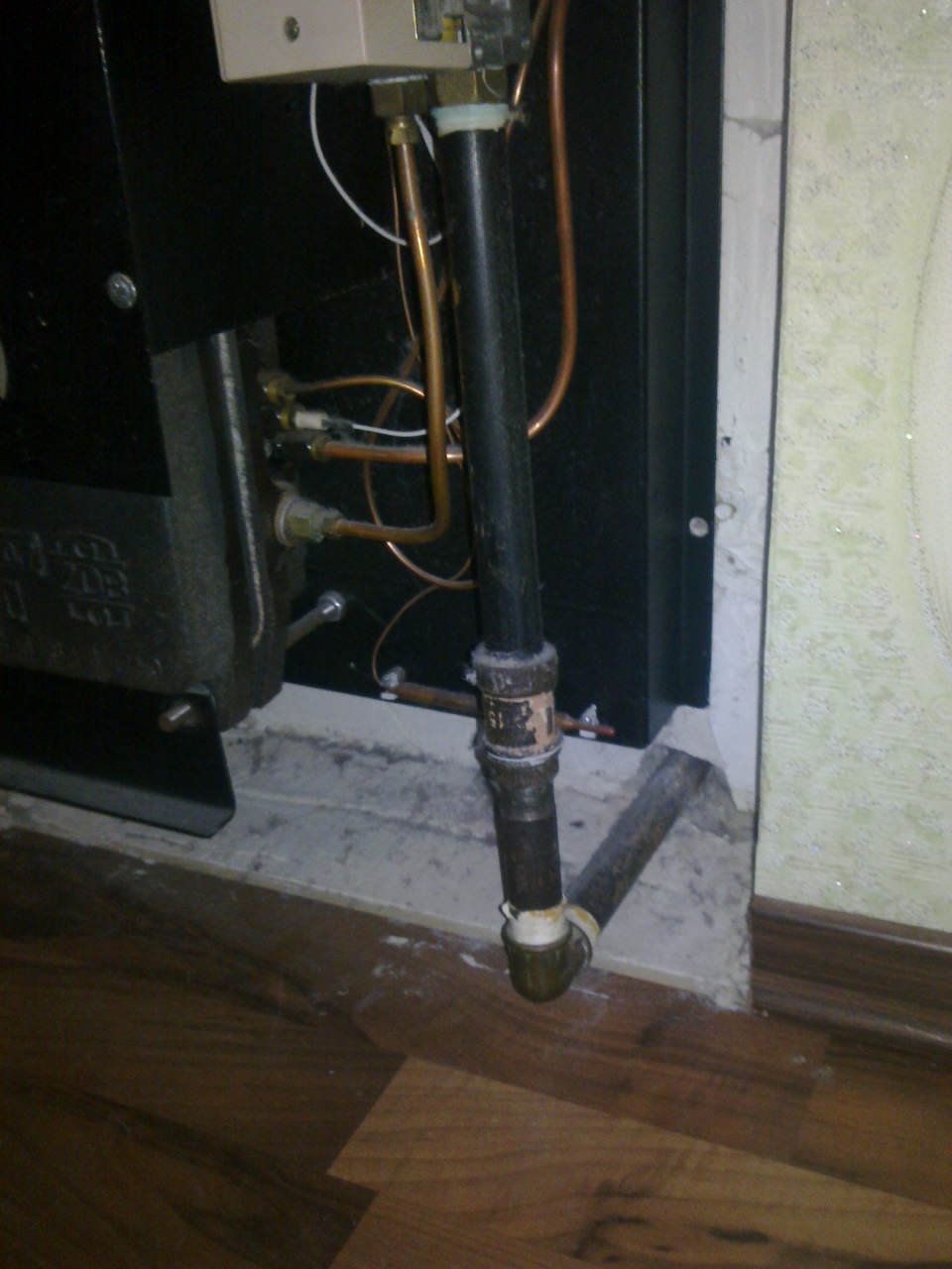

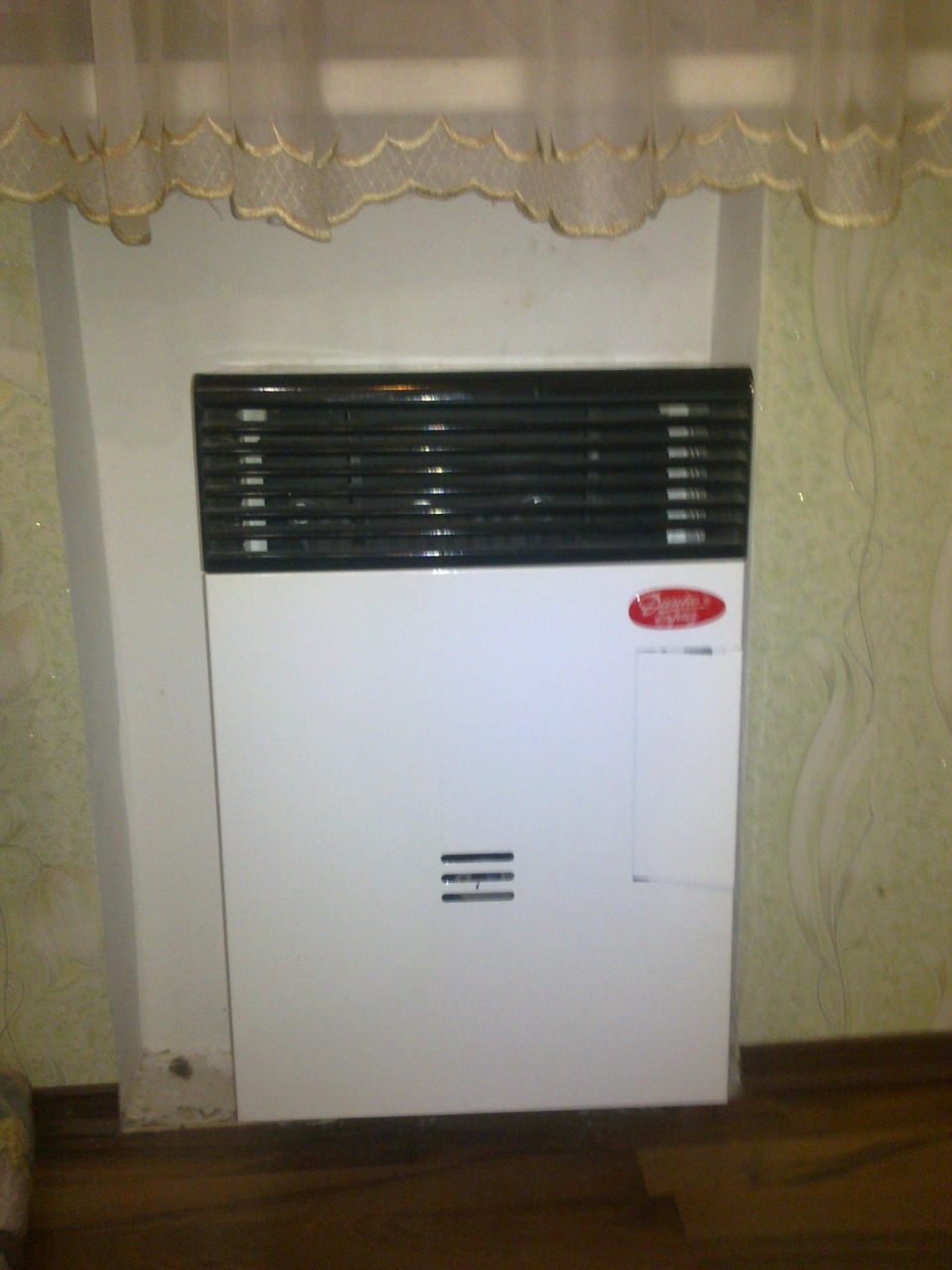

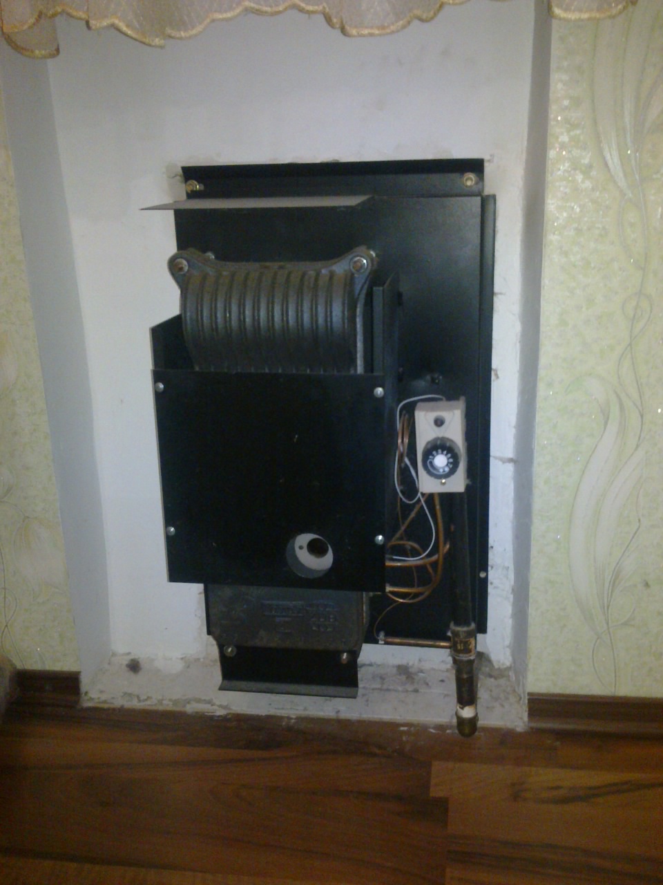

AleksZm Опубліковано: 27 квітня 2011 Поділитись Опубліковано: 27 квітня 2011 Подсоединено вот так (см. фото). С сервисом, то лучше чем Данко я пока не видел и три года гарантии. 1 Посилання на коментар Поділитися на інших сайтах More sharing options...

AleksZm Опубліковано: 18 листопада 2011 Поділитись Опубліковано: 18 листопада 2011 Просто у газо, пеноблока теплопровоность поменее, и за счет этого (материалл теплее) монжно сделать типа ниши, что бы конвектор меньше выперал. У меня так и сделано, пост 16. Посилання на коментар Поділитися на інших сайтах More sharing options...
delic Опубліковано: 19 листопада 2011 Автор Поділитись Опубліковано: 19 листопада 2011 Просто у газо, пеноблока теплопровоность поменее, и за счет этого (материалл теплее) монжно сделать типа ниши, что бы конвектор меньше выперал. У меня так и сделано, пост 16. Меня пугали тем, что кто то сделал в нише под окном и у него расплавился пластиковый подоконник. Я наоборот попросил чтобы конвектор выдвинули на 5см внутрь комнаты: для конвекции нужен хороший доступ воздуха со всех сторон. Ну и заодно от подоконника подальше ;) Тут еще есть один момент: отверстия могут быть сверху конвектора и тогда горячий воздух идет сверху, а есть те где основной поток теплого воздуха идет от лицевой панели. ПС. Сегодня поставили. Ждать когда цемент схватится не стал: внешняя стена кирпич и задняя панель конвектора стягивается стяжками к ней (труба - как бы дополнительная опора). В общем все выглядело вполне монолитно (но если есть другой вариант, то так делать все равно не советую). ПС. В цемент добавили пластификатора. Посилання на коментар Поділитися на інших сайтах More sharing options...
