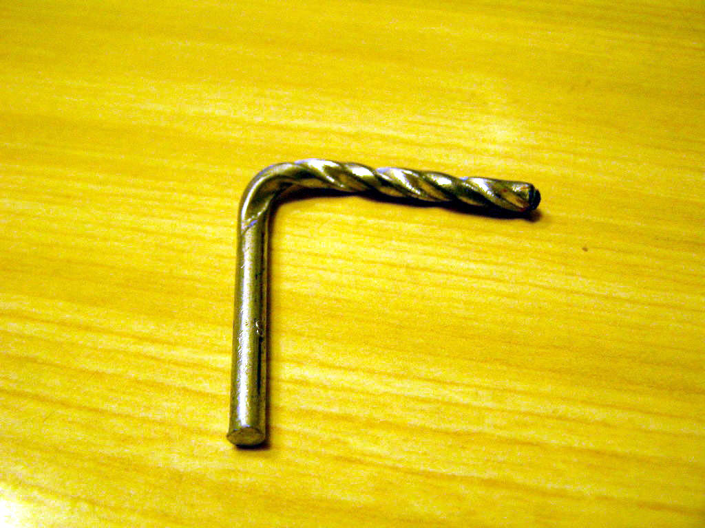

ZLODEY Опубліковано: 2 квітня 2008 Поділитись Опубліковано: 2 квітня 2008 Всем привет. Хочу предостеречь форумчан о плохих и в принципе опасных сверлах. Несколько месяцев назад нужно было повесить светильник на потолок. В процессе сверления дырки сверло изогнулось на 90 градусов и влупило мне по лбу. Отделался рассеченым лбом. Это хорошо что так вышло - но могло бы и в глаз. Посему - сверла с явным металическим блеском - (типа хромированые) не рекомендую применять. Нормальное сверло просто лопнуло бы, а это изогнулось. Скореее всего там не сталь а какой то дюраль покрытый напылением. Фото этого палива см. ниже. Посилання на коментар Поділитися на інших сайтах More sharing options...

Kot_zlovred Опубліковано: 2 квітня 2008 Поділитись Опубліковано: 2 квітня 2008 У меня тоже была подобная ситуация, свердлил дерево (дуб), и свердло тоже согнулось , неприятное ощущение было когда дрель начала с рук выдиратся.:-x ..... Я потом взял самое тонкое свердло с этого комплекта, помоему четверачка, и просто согнул его руками:D ..... вот это инструментик продают у нас Посилання на коментар Поділитися на інших сайтах More sharing options...
BrotherSam Опубліковано: 2 квітня 2008 Поділитись Опубліковано: 2 квітня 2008 На фото не очень видно, но помоему в этом сверле даже грани не заточены Это бутафория какая-то Посилання на коментар Поділитися на інших сайтах More sharing options...
ZLODEY Опубліковано: 3 квітня 2008 Автор Поділитись Опубліковано: 3 квітня 2008 Хрен знает кто производитель. Шли в комплекте с дрелью. (Дрель вроде хорошая, 7-й год пашет без проблем. называется KRAFT (бельгия), а вот сверла - наверное китайские вложили. Возьму на выходных, специально распилю одно, может там порошковый метал. Посилання на коментар Поділитися на інших сайтах More sharing options...
aldegid Опубліковано: 8 квітня 2008 Поділитись Опубліковано: 8 квітня 2008 да именно такие сверла идут в комплекте с дрелями, эдакие серые чемоданчики (в них еще нож, рулетка, биты). У меня тоже такие были - типа победитовые, с маркировкой красной краской победита, а сами такого цвета как силумин . Я одно из них на 6мм руками согнул . Ими больше не пользовался. Посилання на коментар Поділитися на інших сайтах More sharing options...

vovova Опубліковано: 8 березня 2009 Поділитись Опубліковано: 8 березня 2009 А я просверлил металл тонким сверлом, потом взял потолше (рассверлить) и сверло просто расскрутилось в обратную сторону, такое ощущение, что было из пластилина, жаль не сфоткал - вид был интересный. Посилання на коментар Поділитися на інших сайтах More sharing options...

AndyAntonov Опубліковано: 11 березня 2009 Поділитись Опубліковано: 11 березня 2009 В комплектах к китайскому инструменту всегда идёт подобное барахло. Даже если сам интрумент относительно вменяем (надеюсь, я не знаток электроинструмента). Нормальное сверло нельзя согнуть или развинтить — только сломать. И то — не в пальцах. Только не надо жаловаццо, что сверло по металлу мелкое червонец стоит. С барабана по трёшке в итоге выйдут дороже. А какой тогда недорогой и качественный? Посилання на коментар Поділитися на інших сайтах More sharing options...
