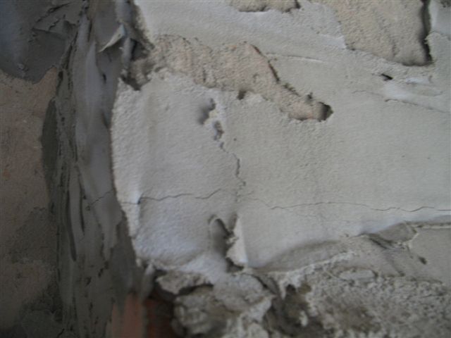

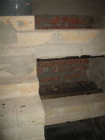

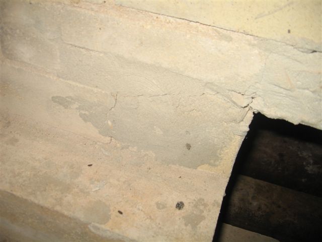

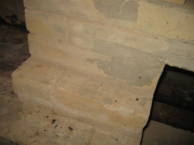

vvasylenko Опубліковано: 24 лютого 2011 Поділитись Опубліковано: 24 лютого 2011 Уважаемые форумчане, подскажите плз наличие каких трещин в кладки печи или камина допустимо после ее использования? Или кладка должна оставаться обсолютно цельной все время пользования, несмотря на расширение\сужение при колебании температур? Посилання на коментар Поділитися на інших сайтах More sharing options...
ДЫМАРИ Опубліковано: 24 лютого 2011 Поділитись Опубліковано: 24 лютого 2011 ...иногда появляются трещинки после контрольных протопок. Трещинка или щелочка в "спичку" ? (ссылка на изображение устарела) как на этой арке кирпичного камина ? Посилання на коментар Поділитися на інших сайтах More sharing options...
vvasylenko Опубліковано: 24 лютого 2011 Автор Поділитись Опубліковано: 24 лютого 2011 ...иногда появляются трещинки после контрольных протопок. Трещинка или щелочка в "спичку" ? как на этой арке кирпичного камина ? Да, небольшие трещинки. Посилання на коментар Поділитися на інших сайтах More sharing options...
Майк Опубліковано: 1 березня 2011 Поділитись Опубліковано: 1 березня 2011 Термофлекс заклеивает трещины монументально, служит до 1000 С. Однако ... Бывают случаи когда конструкции "необходимо" где-то треснуть. Значит,есть вероятность что возникнет трещина в другом месте. В таких случая лучше использовать клей-герметик с содержанием муллито-кремнеземистого волокна ( заменитель его асбест, но он вреден и менее эффективен ). Тогда более мягкий клей на основе волокна , имея пластичность, расширяется и сужается вместе с трещиной. Народный метод - огнеупорная глина смешивается с дробленым волокном, чуть менее эффективен , однако если нет другого под рукой - и то лучше. Но, судя по картинке, в данном случае Термофлекс подходит вполне. Посилання на коментар Поділитися на інших сайтах More sharing options...

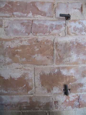

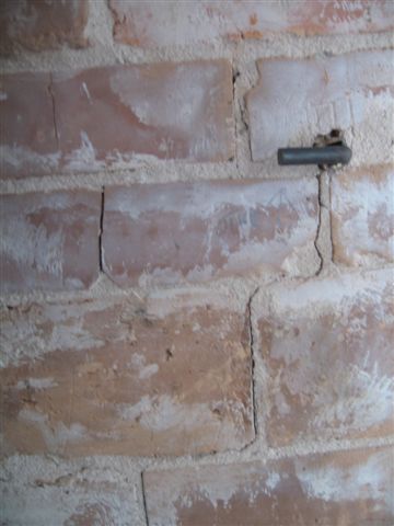

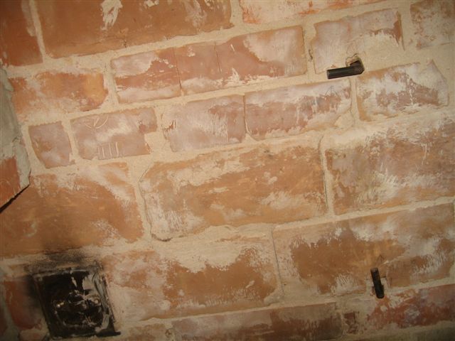

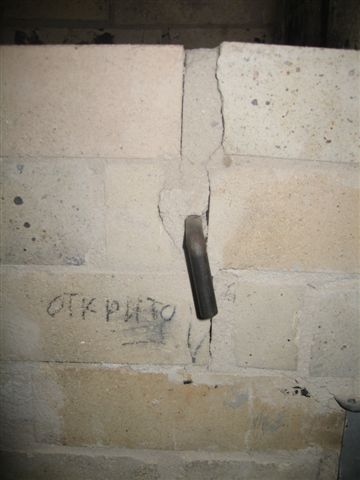

vvasylenko Опубліковано: 11 березня 2011 Автор Поділитись Опубліковано: 11 березня 2011 Вот такие трещинки у меня на камине, Посилання на коментар Поділитися на інших сайтах More sharing options...

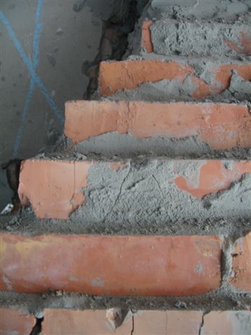

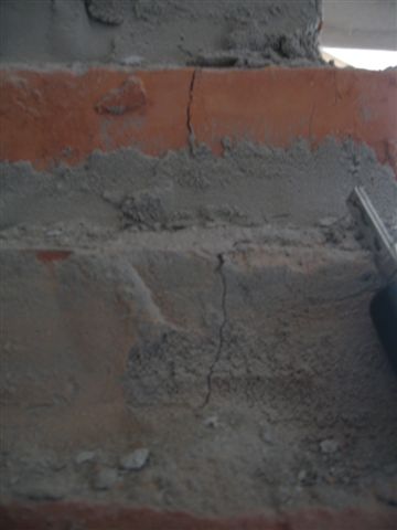

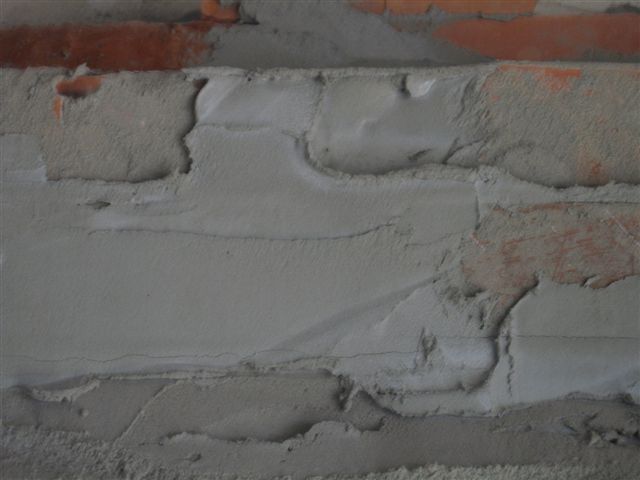

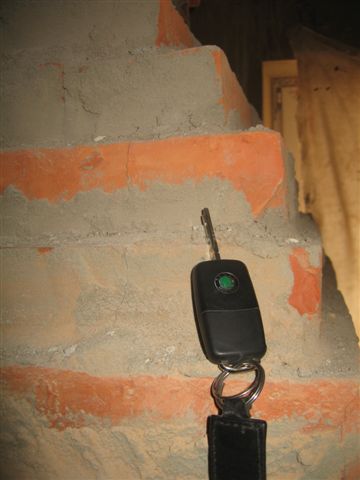

vvasylenko Опубліковано: 11 березня 2011 Автор Поділитись Опубліковано: 11 березня 2011 А вот такие в бане на каменке и на каналах в комнате отдыха. Можно такое плиткой обкладывать или надо какие-то дополнительные мыре предпринимать? Посилання на коментар Поділитися на інших сайтах More sharing options...
gazon Опубліковано: 16 березня 2011 Поділитись Опубліковано: 16 березня 2011 А вот такие в бане на каменке и на каналах в комнате отдыха. Можно такое плиткой обкладывать или надо какие-то дополнительные мыре предпринимать? Кирпичная печь перед облицовкой обязательно армируется. Можно использовать стеклосетку с максимально крупной нитью и не закатанную в пластик. (у Майка есть, я видел:D) Посилання на коментар Поділитися на інших сайтах More sharing options...
