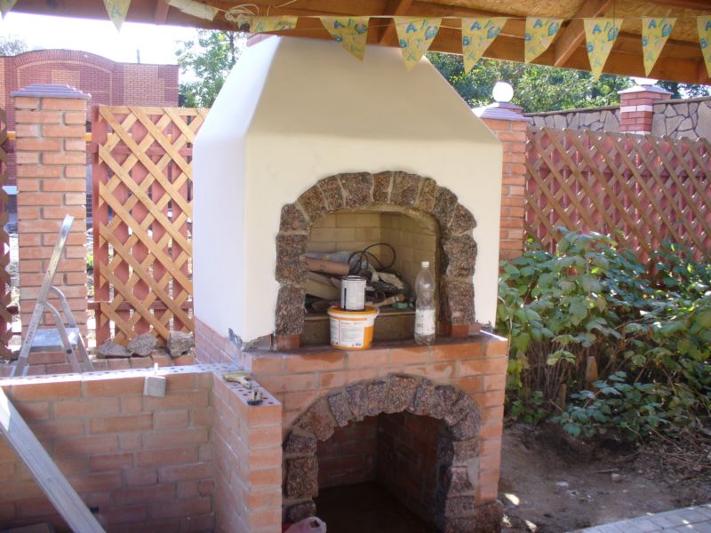

а где фото процесса после топки и выше ? и что и как отделовалось под "мазанку"
Фотоаппарат приказал долго жить:( Уронил на песок и засорил объектив. Пришлось в ремонт сдавать.
Тут на объекте, я был только исполнителем. Все, что получилось это пожелания заказчика. Все материалы максимально бюджетные. "А ля мазанка" немного изменилась в процессе, самим заказчиком. Кирпич штукатурился и по сетке шпаклевался белой фасалной шпаклевкой. Затем просто красилась поверзность с грубой набивкой валика. Заказчик доволен

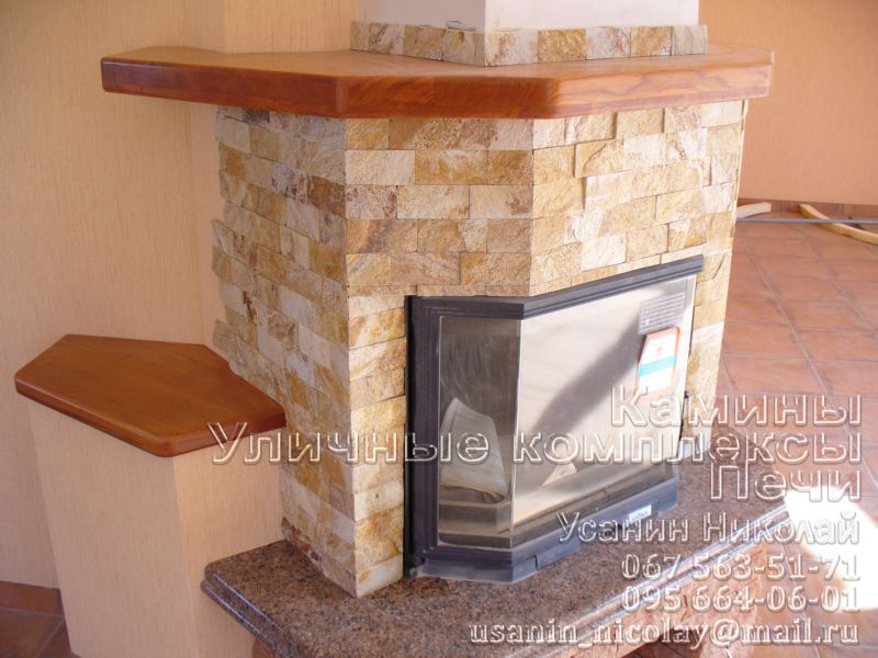

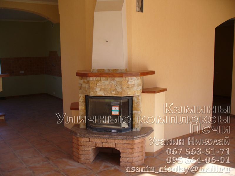

На этом камине меня пригласили выполнить ТОЛЬКО отделку. Монтаж топки и короба камина выполняли другие работники. Весь дизайн КОНТРОЛИРОВАЛ заказчик. Работники были только исполнителями.
Материалы брались максимально бюджетные
На этом камине меня пригласили выполнить ТОЛЬКО отделку.Материалы брались максимально бюджетные
А чем отделан камин?
Игорь, отделка заключалась в следующем:
Цоколь - облицовочная плитка ФАГОТ "колотый камень". Все углы (два угла 90 грд и четыре угла 135 грд) припасовывались и притирались, чтобы не было щелей на стыке двух плиток
Предкаминная полка - гранит Капустинского месторождения (две плиты по 20 мм)
Фасад камина - пиленный болгарский сланец ЗОЛОТАЯ БОЛГАРИЯ. Все углы (два угла 90 грд и четыре угла 135 грд) припасовывались и притирались, чтобы не было щелей на стыке двух камней
Верхняя полка - дуб
Верхний короб - Декоративная штукатурка БАЙРАМИКС (на фото еще не нанесена:pardon:)
Вроде, как всё:)

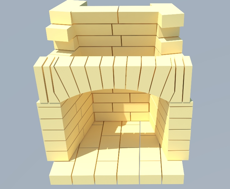

Подготовка к кладке камина одного из форумчан. Если ничего не измениться у заказчика
Сама работа будет чуть позже, а пока делаем проект, чтобы заказчик мог реально видеть как это будет.. Пропорции, расположение на месте и т.д.
Мне поможет высчитать точно количество материала.
Попробуем сложить камин пока виртуально...
Если это будет интересно кому-то?

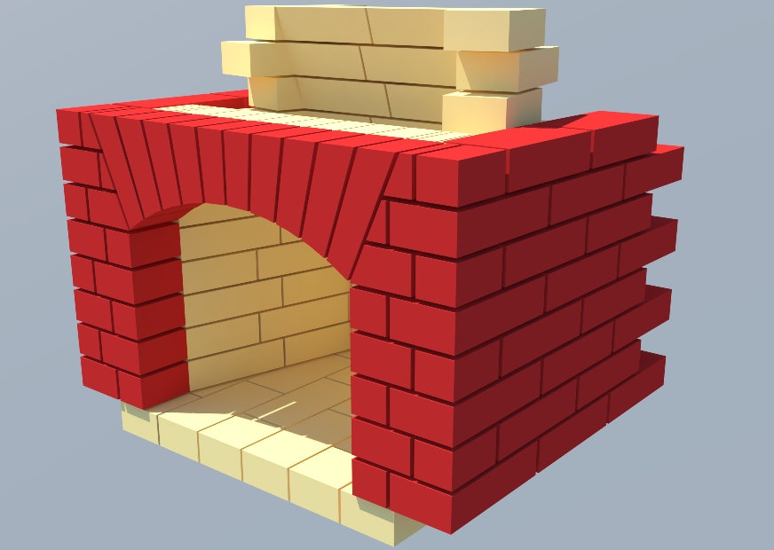

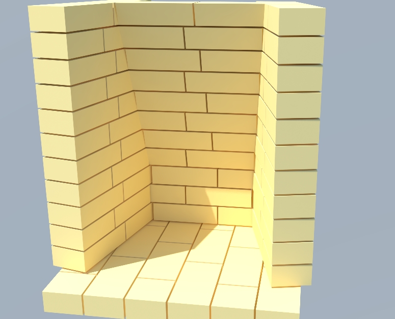

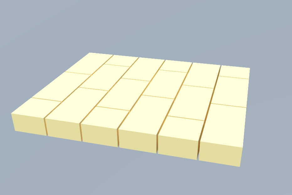

1. Выложим пОд топки из ША-5
2. Боковые стенки, задняя стенка, пока поднимем на неопределенное количество рядов.. А потом уже подкорректируем
3. Собираем перемычку отдельным элементом и...
Потом посмотрим...

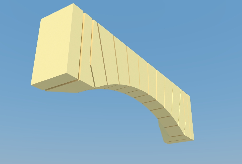

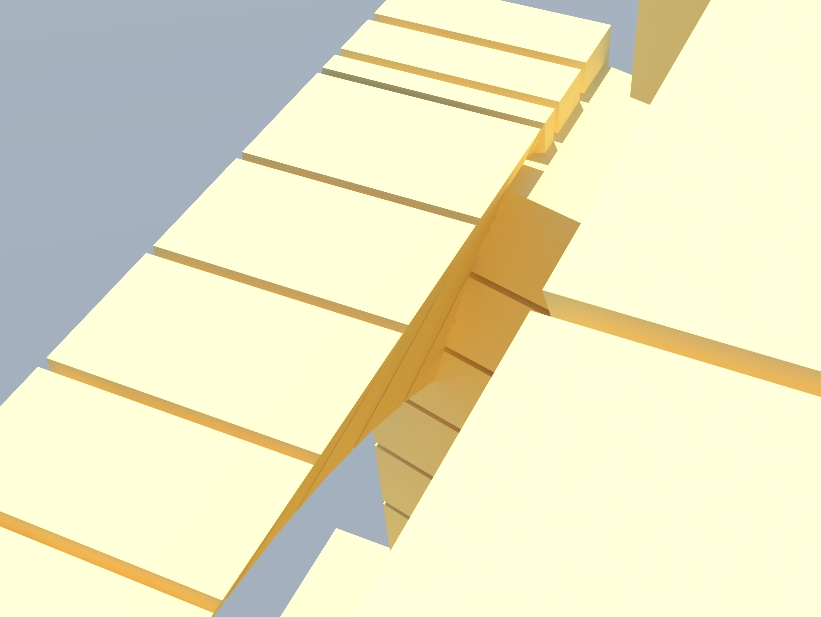

Фото, верней рисунок:)
1. ... и перекрываем портал
2. Вид со стороны зуба, вниз на перемычку. Как видим она имеет клиновидную форму
3. Ну и можно крутануть, и посмотреть снизу
Спасибо за рисунки.

Симпатичные кирпичики. Это делаеться для прощета количества кирпича? Или для визуального ознакомления заказчиком?
Смотрите пост 85 stroimdom.com.ua/forum/showpost.php?p=1230207&postcount=85 таи написано:
Не все могут видеть объёмно и как это будет на самом деле. А объяснять это на пальцах, в воздухе: "..Представьте, что здесь будет так, а тут вот так..", как то несерьёзно.
Понятно, что это не фото-реалистичная визуализация, в ней, собственно, и нужды нет. Это уже работа дизайнеров. Но всё же можно иметь общее представление о форме прибора.
Ну и мне помогает такой проект. Пару кливов мышки и точно имеем количетво кирпича, все размеры и т.д. И кроме того, очень быстро можно поменять дизайн, где нужно.
Вроде так:rolleyes:

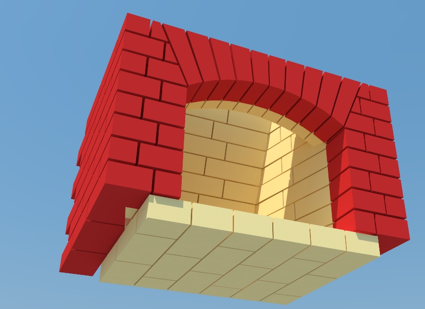

1. Собираем черновую облицовку возле топки. Потом подкорректируем ещё
2 Другой ракурс. И наружная и внутренняя арка на одном уровне, но имеют друг от друга термозазор. Результат - наружная облицовка не прогревается так, как внутренняя и, естественно КТР будет меньше.

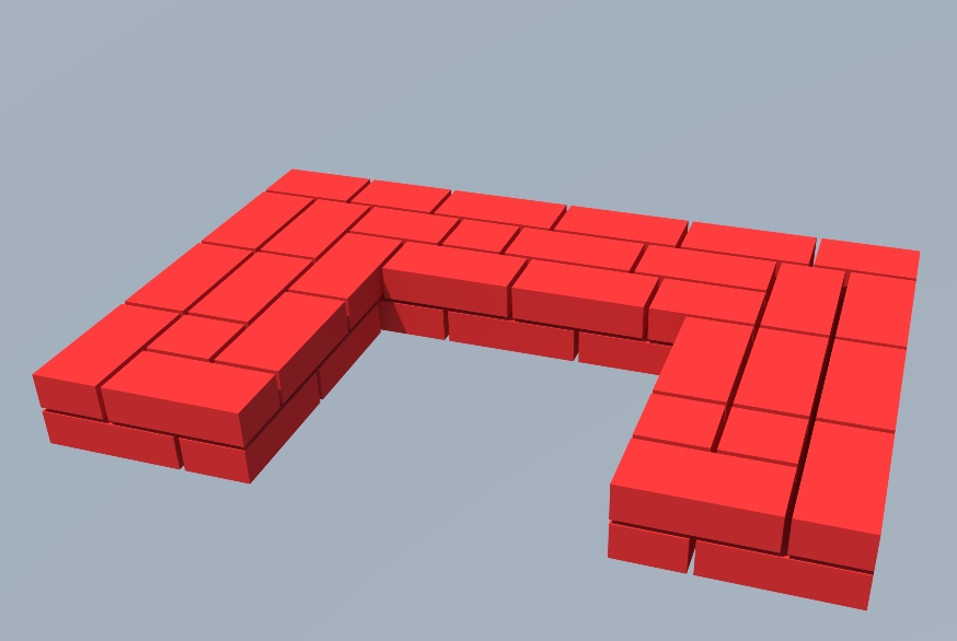

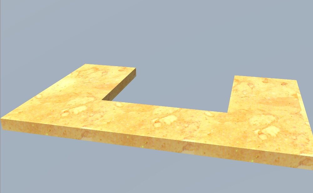

1 Начнём ложить цоколь камина.
2 И закажем столешницу из мрамора или гранита:)
