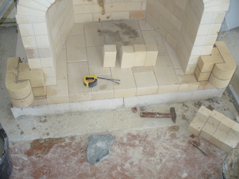

5. Шлифовался он такими небольшими пакетами по 5-6 штук

Вот этой болгаркой с отрезным кругом вы шлифуете вот такую пачку??? Так ровно???
Извините за дилетантские вопросы.
не думаю, что когда-то такое буду делать, но интересно просто.
Слава, именно так. Все ручками и болгаркой. Правда круги не отрезными.
Круг стоит на большой болгарке и им начерно придаю форму. А затем уже чашкой на маленькой болгарке довожу. А затем наждачным камнем дошлифовываю

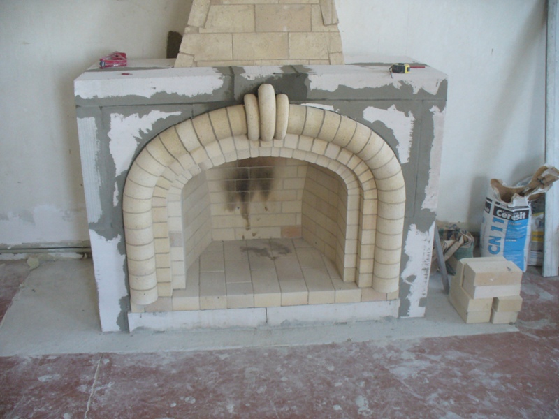

Продолжим темку

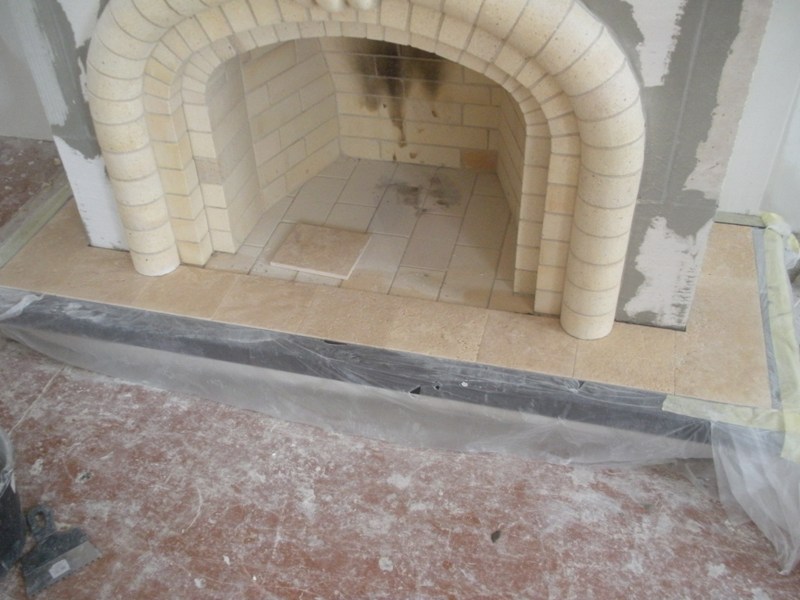

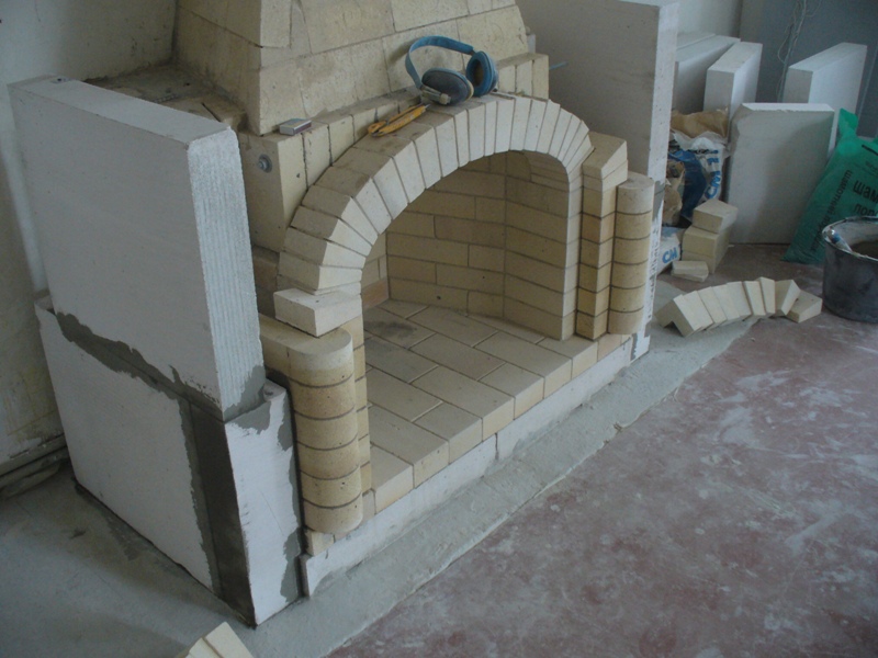

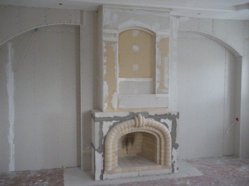

1. Вот так началось выкладывание арок
2. Уже вырисовываются габариты камина
Не являюсь сторонником открытых каминов, но....красотой и качеством работы не могу не восторгаться. Респект!

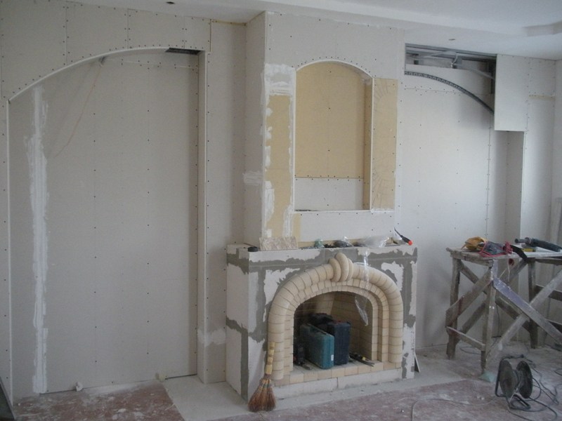

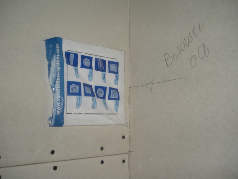

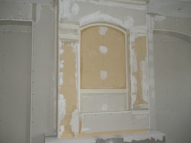

1. Начал собирать стенку с арочками из гипсокартона
2. Вот по итогу, что получилось
3. Все швы забиты ФУГЕНФЮЛЕРОМ и проклеены.
4. Установлен ревизионный лючёк. Это доступ к вьюшке. Пока закрыт плёнкой, дабы не загадили маляра.

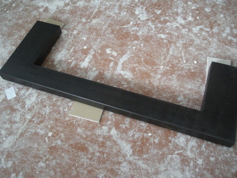

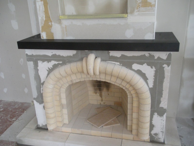

Продолжим...

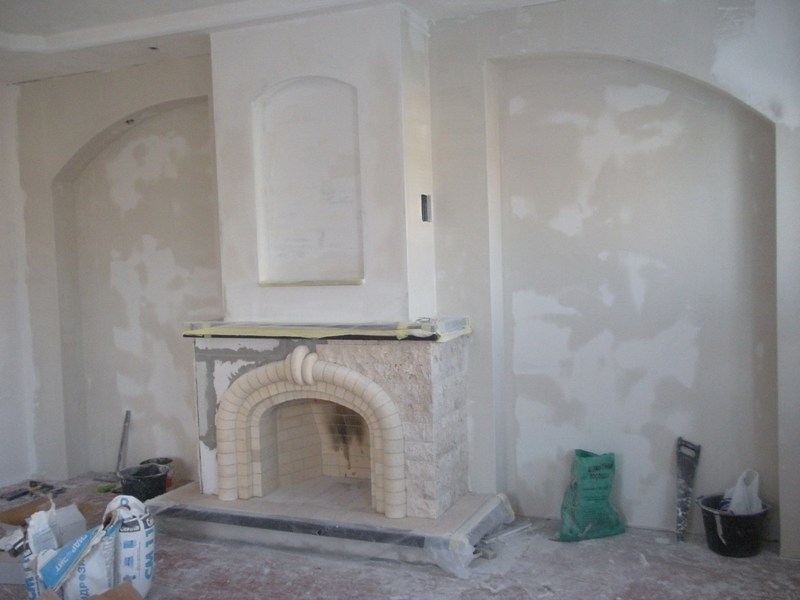

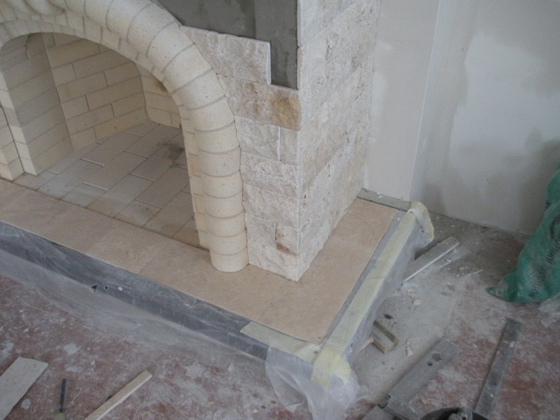

1. Привезли полки. Цвет достаточно контрастный, ео по итогу кажется будет не плохо
2. Установил полочку верхнюю (она проклеена маляркой), потом полку верхнюю большую и ....
3. ....Нижнюю обкладку для предкаминной полки. Предкаминная полка подготовлена для кладки камня.
Завтра буду укладывать камень.

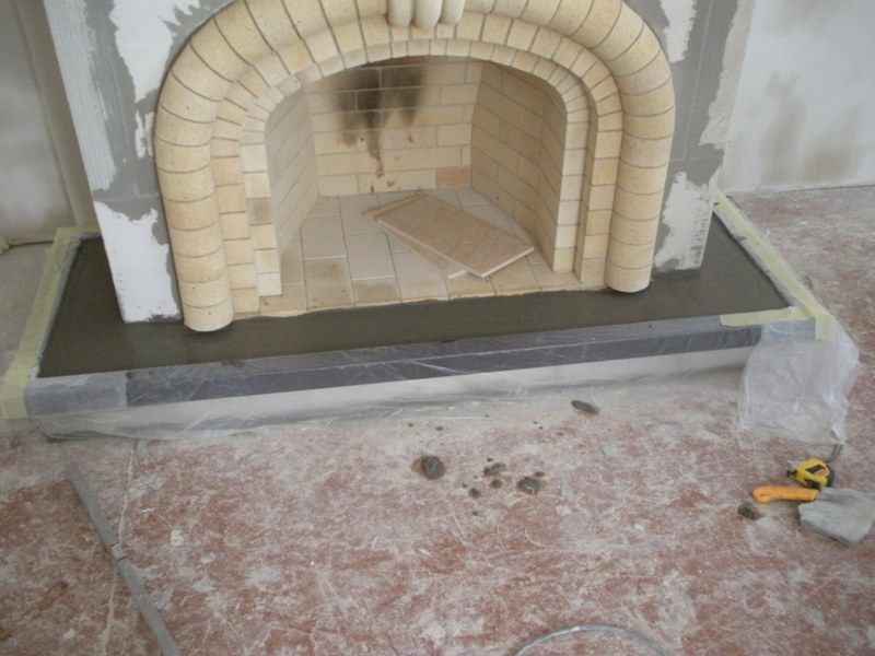

Продолжим...
Полки на раствор или просто уложены?
А что значит "проклеена маляркой":oops:?
Полки сами по себе из цельного куска или склеенные?
Игорь, на втором фото заметите, что самая верхняя полка полностью проклеена малярной лентой. Это защита от шпаклевки и грунтовки
Полки, естественно, клеенные. Иначе их просто поведёт, если они из одного массива сделаны. Но это уже больше вопросы к столярам. Это их секреты
Не сообразил, что речь идет об обклиевании (обертывании):oops:
Почему-то решил что полки мраморные :).

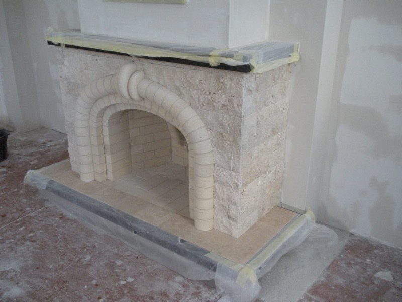

Поднимем тему на верх:)

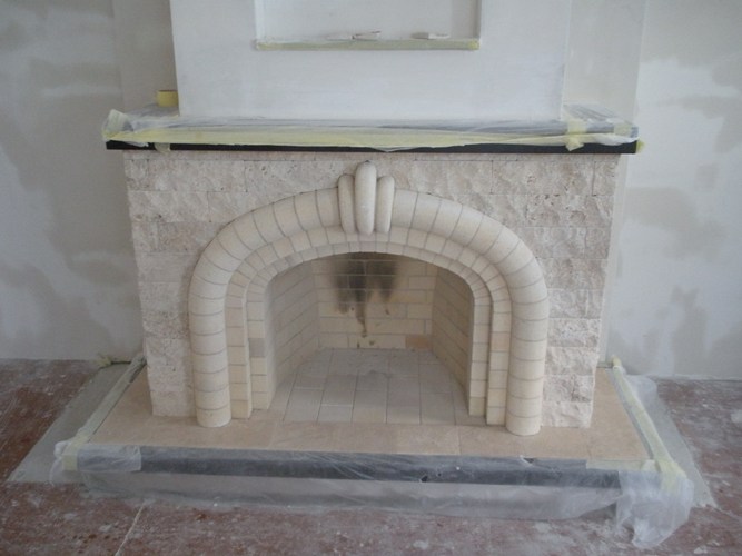

1. Травертин "вложен" в нижнюю полку.
2. "Рабочий" фрагмент кладки
3. Фасад почки готов. Осталась только чуть чуть. :)
Продолжим темку
Николай, вчера был на "Фидере". У них появился кирпич, который обрамляет арку, правда по цене мне толком ничего не сказали.
Гена, а что это за кирпич? Фото есть? Интересно было бы взглянуть.
Огнеупорный кирпич такой же формы, что и шаблон в пос. 249. Фотыка с собой не было (((
Почти финиш..:)
Маляра отшпаклюют верхний короб, потом после того как сделаются полы выложится камень под нижней полкой и потом пропитается арка лаком "мокрый эффект" для придания ей сочности и контраста с камнем.
Что скажет почтенное сообщество?
Это первый открытый камин, который мне реально понравился. Очень качественная и красивая работа. Снимаю шляпу!!!!
А этот камин разве Вам не понравился?:D

usanin_n, а можна скзати назву лаку яким ви користуєтесь а то я дельфіном покрив камінь на мангалі щось недуже мені сподобався а тепер потрібно покрити вапнякові колони також сказали майстри дельфіном можливо є щось краще поділіться
Чаще всего пользуюсь лаком СТРОНГ
А зачем установлены вентрешетки? В чугунных топках понимаю, конвекция. А здесь какая роль?
