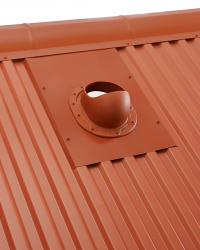

Я мел ввиду универсальную проходку, вот такую:
vilpe.com.ua/8-proxodnie-elementi/universal-proxodnoie-element.html
Эта проходка ставится под шифер. Герметичность верхнего стыка делается с помощью уплотнителей, в комплект входит 3 шт, подбираем тот который лучше всего подходит.
Снизу есть гибкая вставка, которая позволяет согнуть край проходки по форме шифера. На этой же гибкой части есть клеящаяся полоса которая приклеивается к кровельному материалу.
Если Вы остановили свой выбор на Вильпе, то у них есть готовые решения, на все случаи жизни, главное правильно подходящий вариант выбрать. Вам, как по мне лучше всего взять универсальную.
Повторюсь, никаких герметиков и листов металла для нее больше не нужно, все необходимое, вплоть до насадки на саморезы есть внутри коробки.

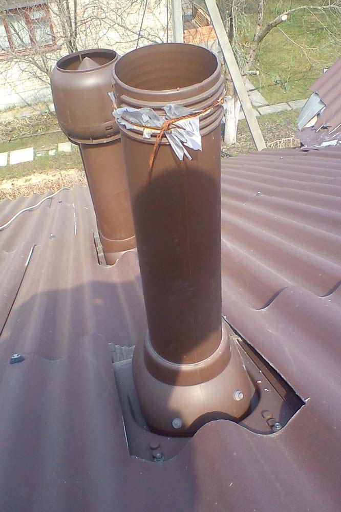

Всё таки решили остановиться на проходках от Vilpe.
Будем надеяться что всё получится...
  • 2 роки потому...
Нормальный вариант. Уплотнители из пенополиэтилена под волны чтоб не задувало ставили? Как крепились? В том месте предварительно набивали сплошную обрешетку?
Уплотнитель там идет в комплекте, с кучей вариантов по форме, их там около 5 шт. Вибираете самый подходящий под волну, клеящаяся полоса есть на самой проходке, с ее помощью и приклеивается уплотнитель. Как называется этот материал не знаю, по структуре больше всего похож на гидрокостюм (неопрен? :)). По бокам есть две резиновые полосы для уплотнения. Снизу фартук с клеящимся слоем - в общем задуванию и протеканию хода нет.
Из обрешетки добавляли только бруски для закрепления проходки, так как стандартная обрешетка не проходила в том месте где хотелось поставить проходку.
