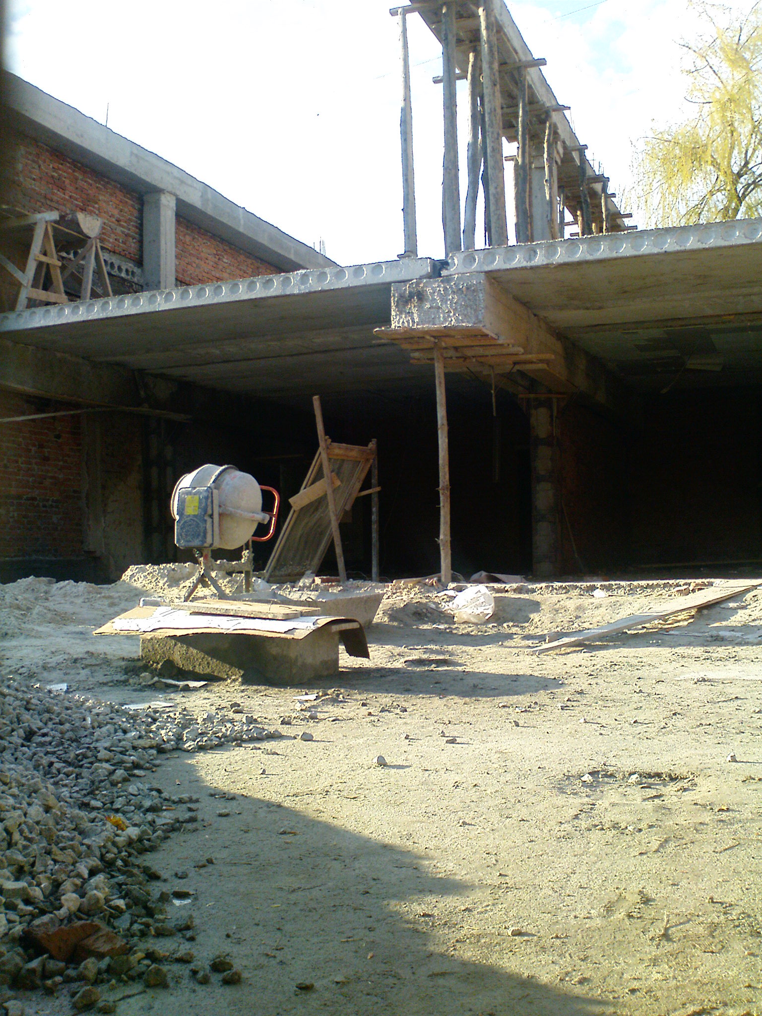

Олех Опубліковано: 30 жовтня 2013 Поділитись Опубліковано: 30 жовтня 2013 По поводу опирания кирпичной стены по пустотной плите: безумству храбрых поем мы песТню (С) На фото бетонная балка, похоже, даже не армирована, на нее приходят две плиты перекрытия, сверху через подпорки приходится вес такой же балки. И все это стоит. Но вот вопрос, доколе?... У меня есть похожий участок: наружная стена высотой 3 метра из ракушки по краю плиты - буду лить балку по стену Посилання на коментар Поділитися на інших сайтах More sharing options...

Олех Опубліковано: 30 жовтня 2013 Поділитись Опубліковано: 30 жовтня 2013 Romb, Это я по поводу фото от Телесистемы. Там наружная стена опирается на плиту перекрытия. То, что так строят не означает, что это правильно. В дополнение свое фото - там тоже накуралесили, но пока все стоит. Пока стоит. ЗЫ. К хрущевкам и мпр. многоэтажкам фото не имеют отношение, там ТАКОГО нет. Слава Богу. Посилання на коментар Поділитися на інших сайтах More sharing options...
Romb Опубліковано: 30 жовтня 2013 Поділитись Опубліковано: 30 жовтня 2013 Romb, Это я по поводу фото от Телесистемы. Там наружная стена опирается на плиту перекрытия. То, что так строят не означает, что это правильно. В дополнение свое фото - там тоже накуралесили, но пока все стоит. Пока стоит. ЗЫ. К хрущевкам и мпр. многоэтажкам фото не имеют отношение, там ТАКОГО нет. Слава Богу. Понял. Более логичным и привычным ( на фото) выглядело бы заполнение из более легких материалов. Но как бы здание не самострой на дачном участке. Т.е. проект и пр. документы должны бы быть. Так что ?????????. А на Вашем фото вообще непонятка. Такая балка без армирования не пролежит и дня. Даже при монтаже плит можно ее лопнуть. Ну а подпорка это круто. Кстати хороший пример несущей способности дрына. Посилання на коментар Поділитися на інших сайтах More sharing options...

Олех Опубліковано: 30 жовтня 2013 Поділитись Опубліковано: 30 жовтня 2013 не пролежит и дня Ото ж. Если б не сам фотографировал (через дыру в заборе)).... Посилання на коментар Поділитися на інших сайтах More sharing options...
