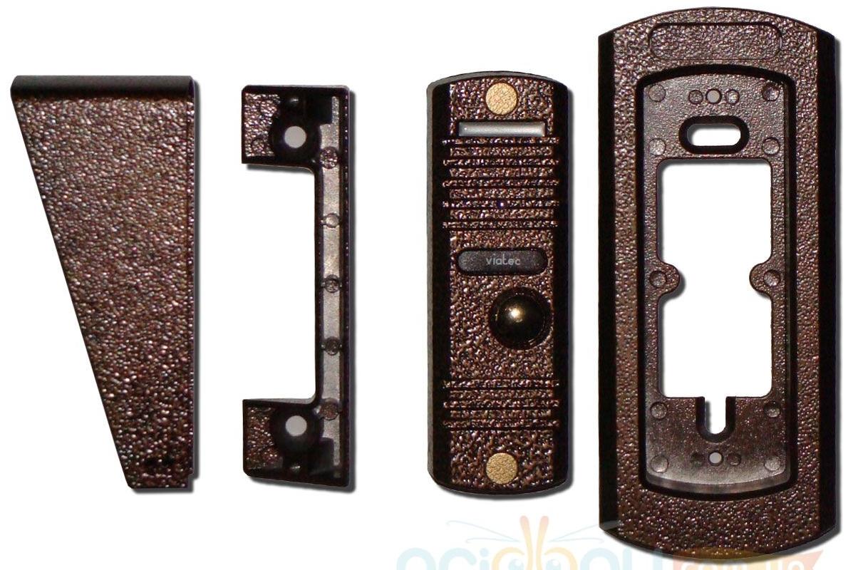

magnust Опубліковано: 22 лютого 2011 Автор Поділитись Опубліковано: 22 лютого 2011 Именно такую панель и думал ставить. Она примитивна, но большего и не требуется, ибо подозреваю, что бюджет вырастет. А вот что за штука двухкамерный домофон не слышал. Если можно, огласите прайс моей затеи. Посилання на коментар Поділитися на інших сайтах More sharing options...
sanykrimea Опубліковано: 22 лютого 2011 Поділитись Опубліковано: 22 лютого 2011 Именно такую панель и думал ставить. Она примитивна, но большего и не требуется, ибо подозреваю, что бюджет вырастет. А вот что за штука двухкамерный домофон не слышал. Если можно, огласите прайс моей затеи. Гривен 900 Коммакс с вызывной панелью. Блок сопряжения - около 100 - 150 грн. Модель блока сопряжения уточните в Цифрале - укажите им модель видеодомофона и серию подъездного (по фото или по адресу). Или фото вызывной панели подъездного здесь покажите. Двух, четырёхкамерный - всё то же, что и обычный только имеет не 1, а 2, 4 входа для подключения дополнительных камер или вызывных панелей. На 50 - 100 грн. дороже однокамерных. Например: (ссылка устарела) Посилання на коментар Поділитися на інших сайтах More sharing options...

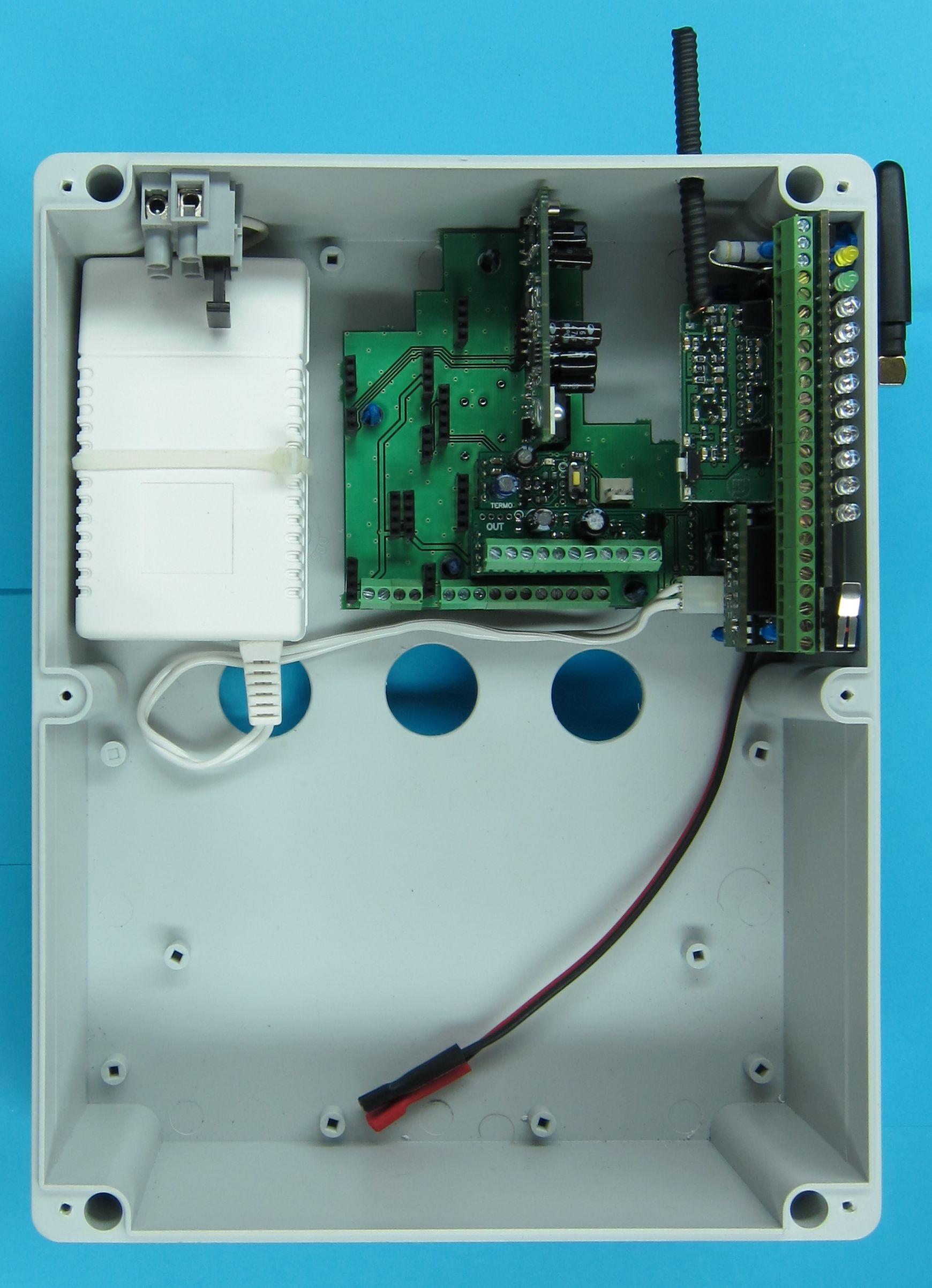

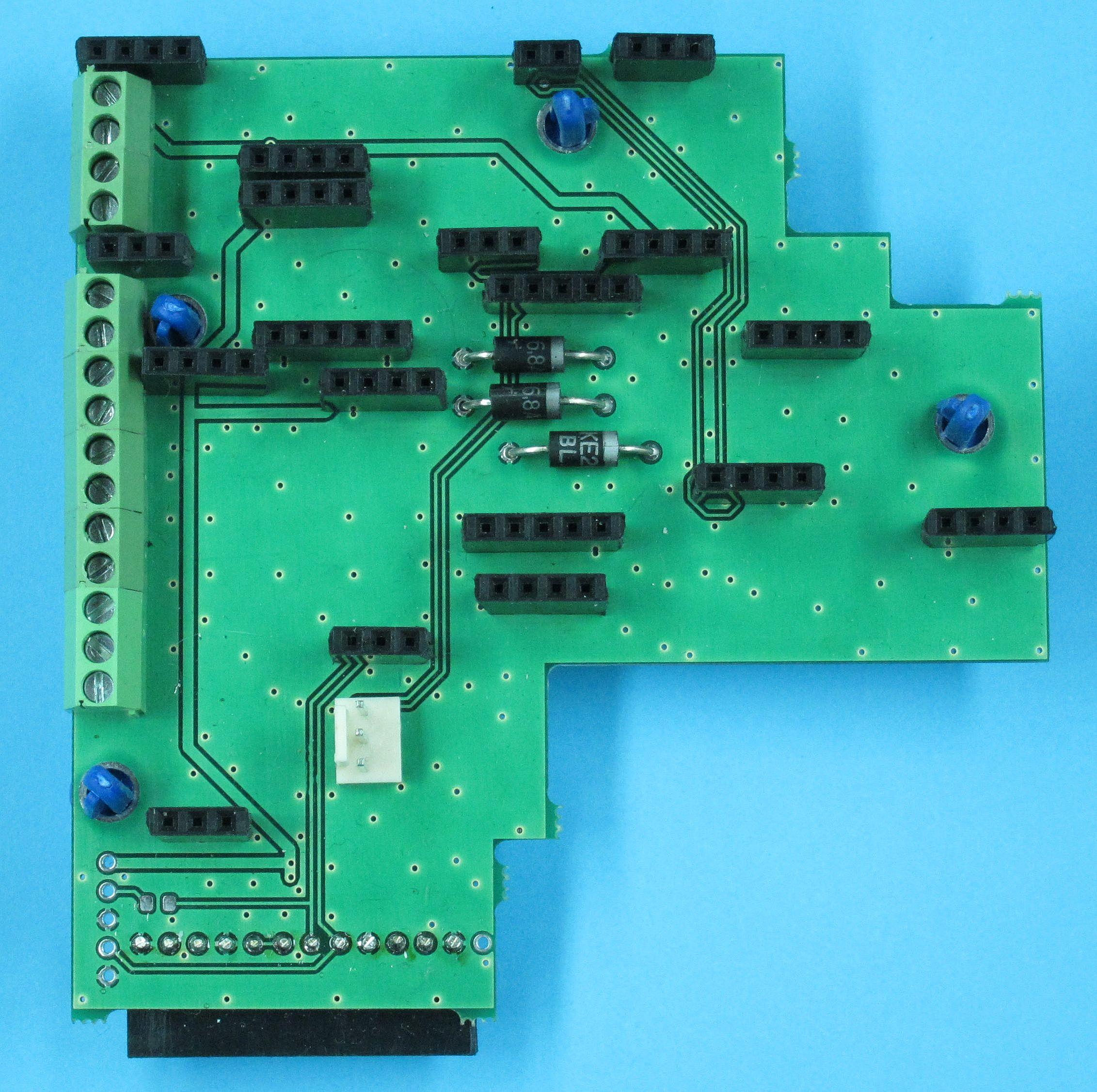

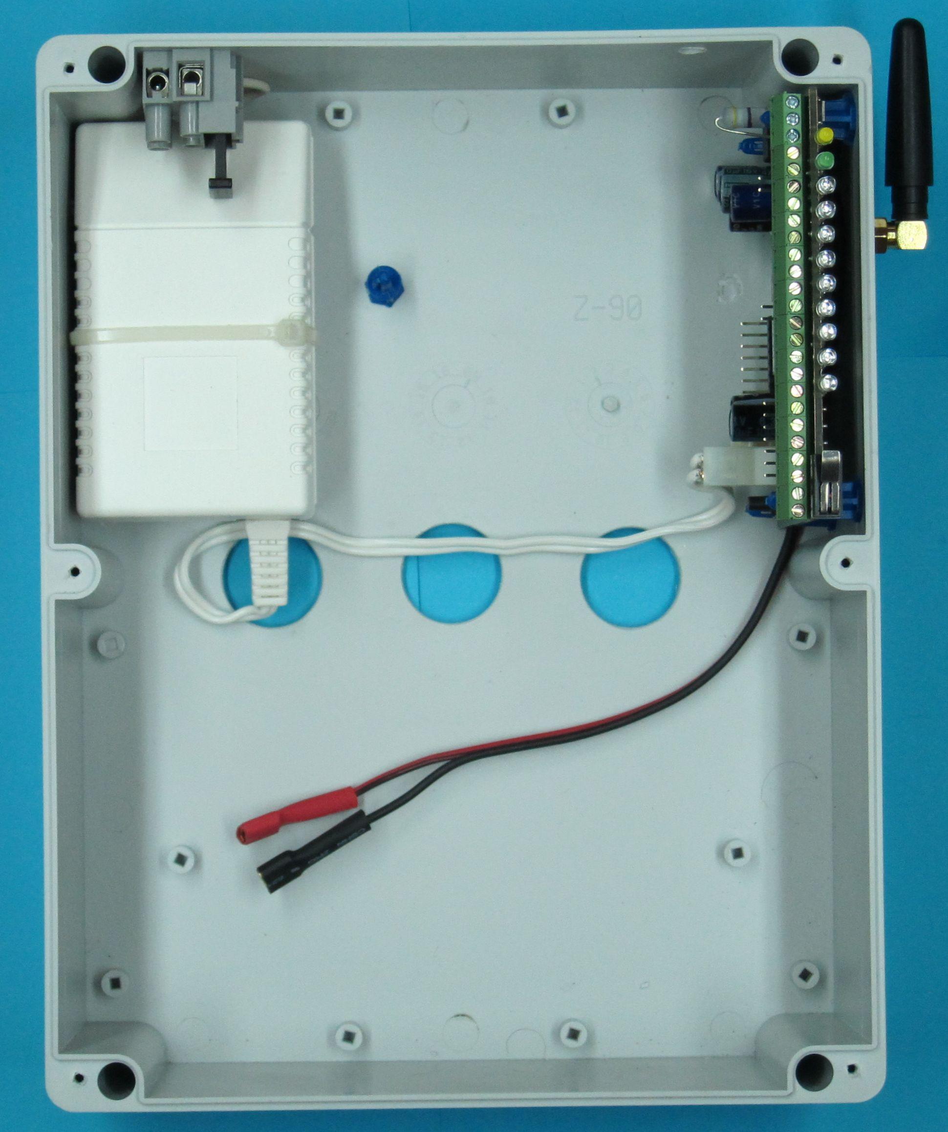

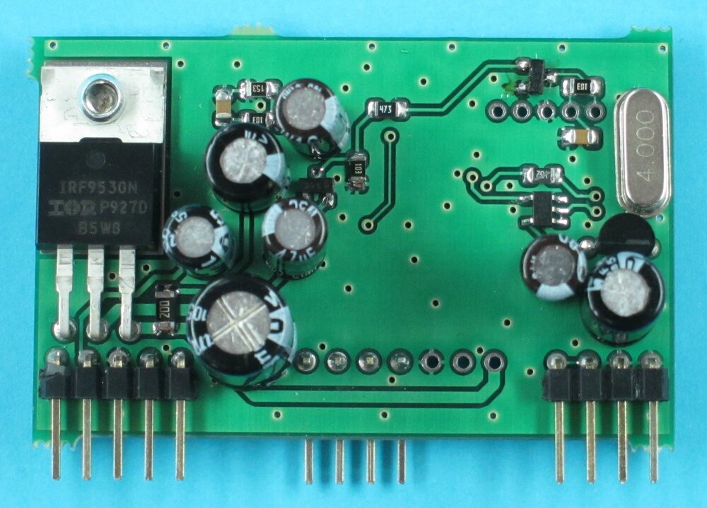

левша Опубліковано: 24 лютого 2011 Поділитись Опубліковано: 24 лютого 2011 левша выпускает такие модули. Только модуль работает в составе GSM сигнализации. В последней версии он выглядит так: Посилання на коментар Поділитися на інших сайтах More sharing options...
левша Опубліковано: 24 лютого 2011 Поділитись Опубліковано: 24 лютого 2011 Устанавливается в плату расширения: Посилання на коментар Поділитися на інших сайтах More sharing options...
левша Опубліковано: 24 лютого 2011 Поділитись Опубліковано: 24 лютого 2011 Плата расширения подключается к GSM сигнализации: Посилання на коментар Поділитися на інших сайтах More sharing options...
левша Опубліковано: 24 лютого 2011 Поділитись Опубліковано: 24 лютого 2011 Конечный результат на фото: Посилання на коментар Поділитися на інших сайтах More sharing options...
