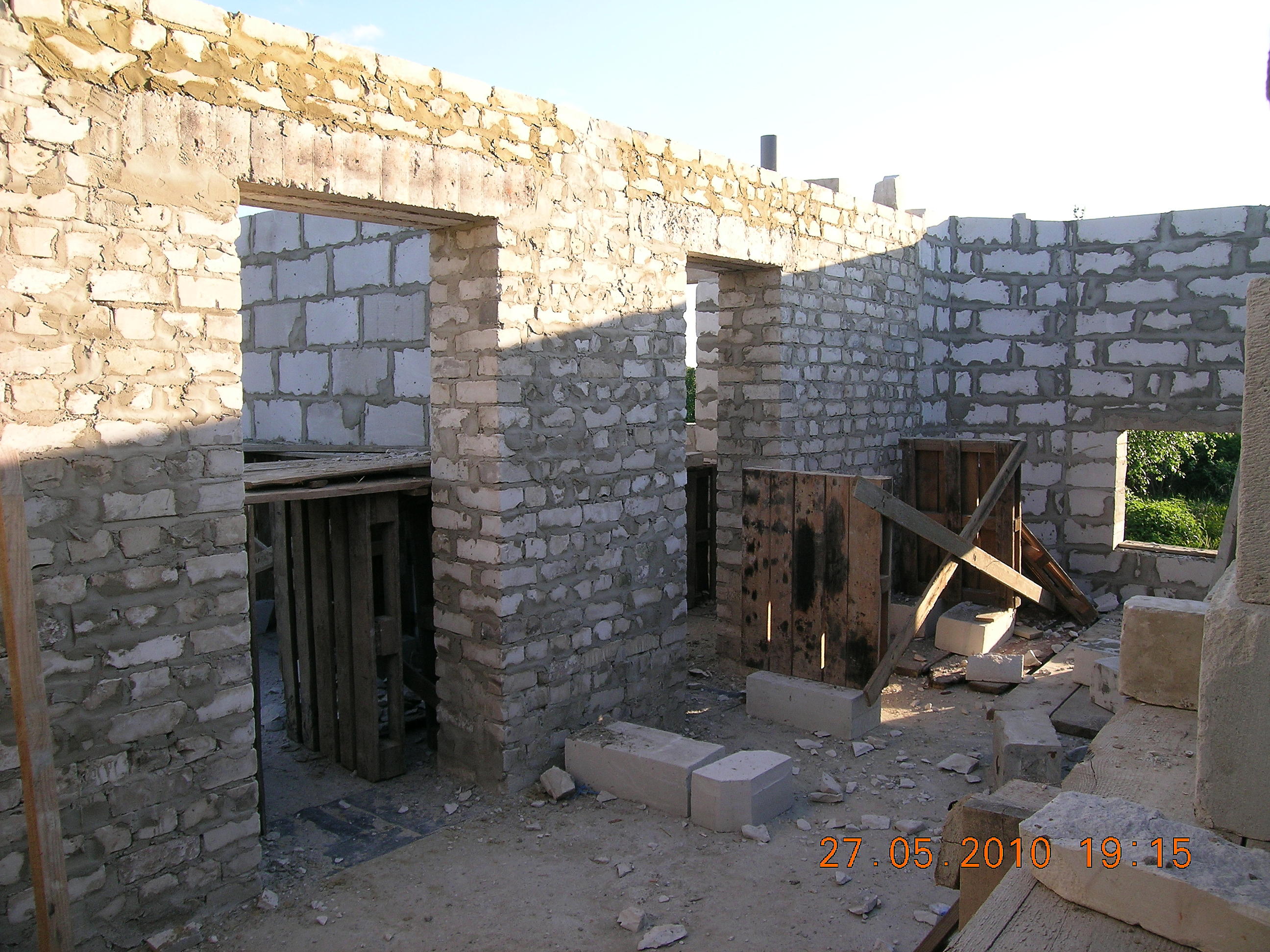

юрище Опубліковано: 21 лютого 2011 Поділитись Опубліковано: 21 лютого 2011 И снова,здравствуйте, выокий строительный ареопаг.Задумался отделать стены коридоора песчанником светлых тонов толщ.2-3см, стены коридора у меня выложены из силикатного кирпича б/у, в конце коридора переходящего в пенобетон.Кирпич выложен довольно таки ровно, все проверялось, и вот хочу сэкономить-не делать штукатурку коридора, а спросить у вас совета-возможно ли так сказать "на века" положить песчанник прямо на кирпич и каков вы посоветуете пирог этого действия(если возможно-самый найдешевый вариант,ну типа без сеток и т.п.). Посилання на коментар Поділитися на інших сайтах More sharing options...

Golos Опубліковано: 24 лютого 2011 Поділитись Опубліковано: 24 лютого 2011 По правде говоря я не понимаю в чем сложность. Силикатный кирпич тот же газоблок только плотный. Чистите, грунтуете и клеите на любой подходящий клей наример К силикату адгезия намного хуже чем к газосиликату или кирпичу. Как по мне - даже хуже чем к глянцевой поверхности бетона после опалубки. И мне кажется, что вопрос вполне уместен. Я лично не штукатурю ни бетон после штатной опалубки ни силикатный кирпич без сетки. Но у каждого свой опыт, безусловно. Посилання на коментар Поділитися на інших сайтах More sharing options...
gospel Опубліковано: 24 лютого 2011 Поділитись Опубліковано: 24 лютого 2011 К силикату адгезия намного хуже чем к газосиликату или кирпичу. Как по мне - даже хуже чем к глянцевой поверхности бетона после опалубки. И мне кажется, что вопрос вполне уместен. Я лично не штукатурю ни бетон после штатной опалубки ни силикатный кирпич без сетки. Но у каждого свой опыт, безусловно. На силикатном кирпиче много белой пыли, которую часто забывают чистить щеткой это и вызывает проблемы. Ни в одной техкарте силикатный кирпич особо не оговаривается, как проблемное. Есть четыре вида проблемных оснований Сильно впитываемые, типа гипсокартон или газоблок Не впитываемые, типа бетон Эласитичные и подвижные, типа ОСБ Непрочные, плохая сяжка, штукатурка и пр Силикатный кирпич нормально впитывает воду, прочный и неподвижный 1 Посилання на коментар Поділитися на інших сайтах More sharing options...
Golos Опубліковано: 24 лютого 2011 Поділитись Опубліковано: 24 лютого 2011 2Gospel: В рекомендациях действительно не встречал особых оговорок и рекомендаций по работе с этими поверхностями. Мои замечания - чисто из практических наблюдений. По штукатурке у Вас, Андрей, опыт думаю больше и спорить не вижу смысла. Тем не менее наверняка приходилось разбирать стены из разных материалов. Почему силикатный кирпич в отличии от глиняного очищается от растворов полностью? Посилання на коментар Поділитися на інших сайтах More sharing options...
юрище Опубліковано: 24 лютого 2011 Автор Поділитись Опубліковано: 24 лютого 2011 2Gospel: В рекомендациях действительно не встречал особых оговорок и рекомендаций по работе с этими поверхностями. Мои замечания - чисто из практических наблюдений. По штукатурке у Вас, Андрей, опыт думаю больше и спорить не вижу смысла. Тем не менее наверняка приходилось разбирать стены из разных материалов. Почему силикатный кирпич в отличии от глиняного очищается от растворов полностью? нууу.это даже я знаю.даные стены (см.фото) построены из б/у кирпича, разобрали сельский детсадик 76года-так там вообще цемента нет.зато вокруг у соседей куча всяких пристроечек, верандочек, гаражей из этого же кирпича:D -стоят КРЕПКО,КРЕПКО. вот так-то. Посилання на коментар Поділитися на інших сайтах More sharing options...

gospel Опубліковано: 24 лютого 2011 Поділитись Опубліковано: 24 лютого 2011 2Gospel: В рекомендациях действительно не встречал особых оговорок и рекомендаций по работе с этими поверхностями. Мои замечания - чисто из практических наблюдений. По штукатурке у Вас, Андрей, опыт думаю больше и спорить не вижу смысла. Тем не менее наверняка приходилось разбирать стены из разных материалов. Почему силикатный кирпич в отличии от глиняного очищается от растворов полностью? Причина простая не чистили от пыли, не грунтовали использовали не тот штукатурный раствор. С газоблоком кстати те же проблемы. Далеко не всегда очищается полностью, несколько раз приходилось штукатурить старые стены где была сбита старая штукатурка. Посилання на коментар Поділитися на інших сайтах More sharing options...
юрище Опубліковано: 24 лютого 2011 Автор Поділитись Опубліковано: 24 лютого 2011 понятненько.делаю для себя алгоритм-для экономии на штукатурке чистим мою стену щеткой,моем керхером стены,далее моем сами камни песчанника и укладываем все это на смесь, рекомендованную Вами от госпожи Ковальской.Не подскажите какой ориентировочный расход этой смеси, ну при толщине раствора 1-2см Посилання на коментар Поділитися на інших сайтах More sharing options...
