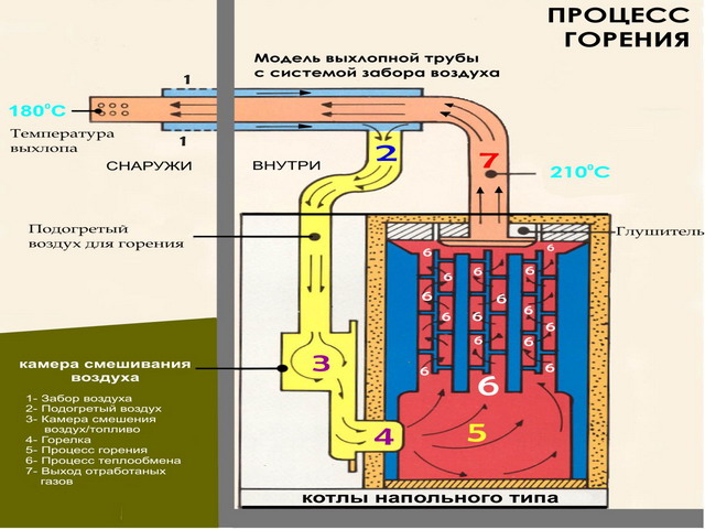

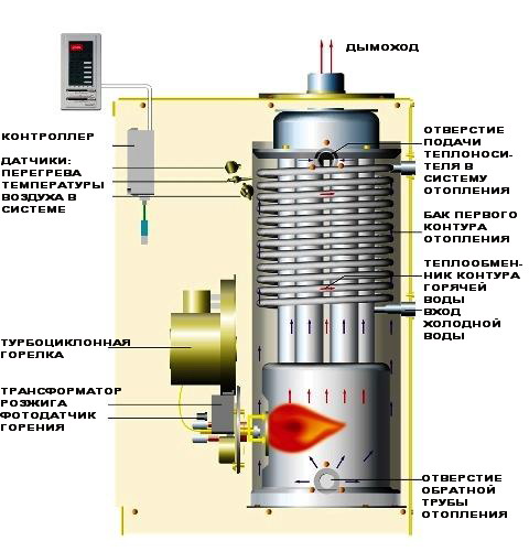

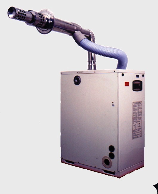

VOVANM Опубліковано: 21 лютого 2011 Поділитись Опубліковано: 21 лютого 2011 что за котел? напольный котел Daewoo KDB 300 GA с гвс, не пойму чугунный он или медный, по весу 69 кг наверно чугуна там нет, ваше мнение как такой котел? второе название Navien Посилання на коментар Поділитися на інших сайтах More sharing options...
Valtro Опубліковано: 21 лютого 2011 Поділитись Опубліковано: 21 лютого 2011 Сталкивался с аналогами, основнаят проблема - отсутствие нормального сервиса, при не самом надёжном оборудовании. Делайте выводы, но я бы очень подумал, хотя в целом принцип работы и экономичность превосходят стандартных европейцев. Посилання на коментар Поділитися на інших сайтах More sharing options...
VOVANM Опубліковано: 21 лютого 2011 Автор Поділитись Опубліковано: 21 лютого 2011 Я так понимаю, что у него другой принцип работы теплообменников? а есть ли аналоги с сервисом? Посилання на коментар Поділитися на інших сайтах More sharing options...
