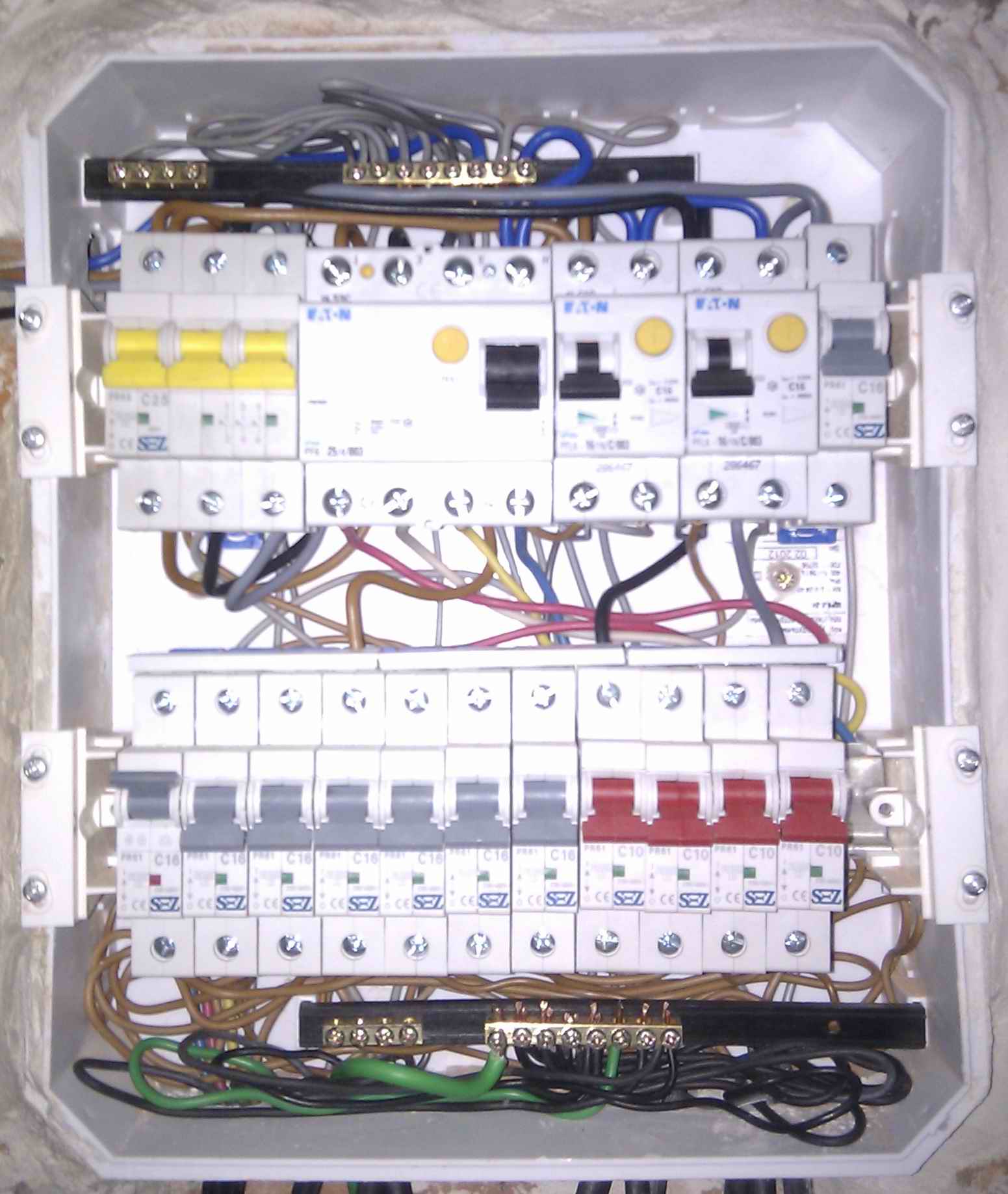

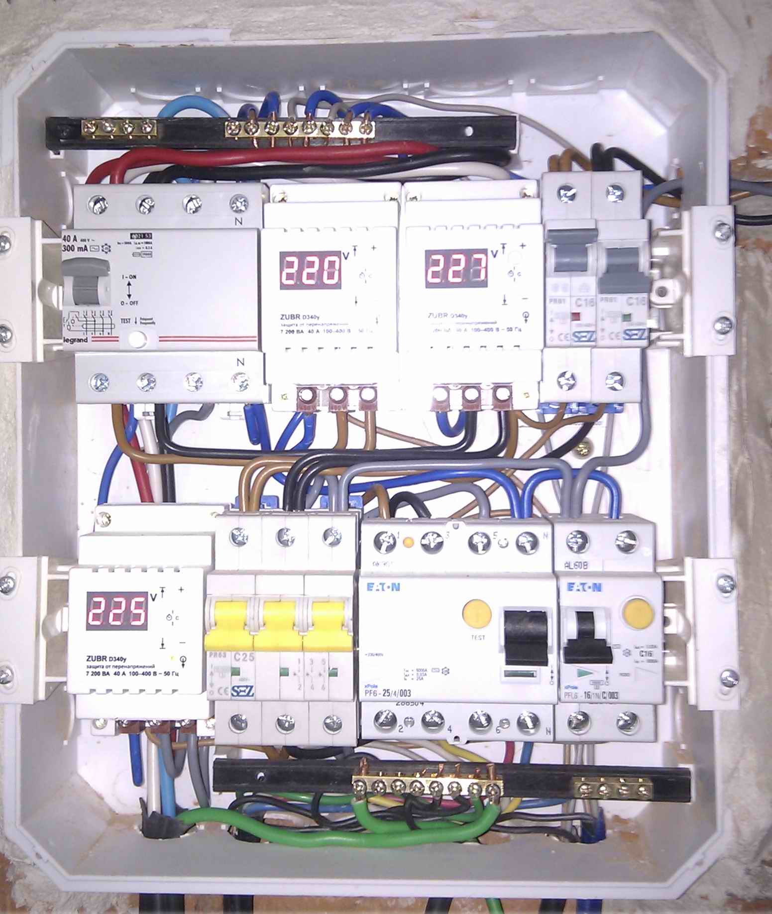

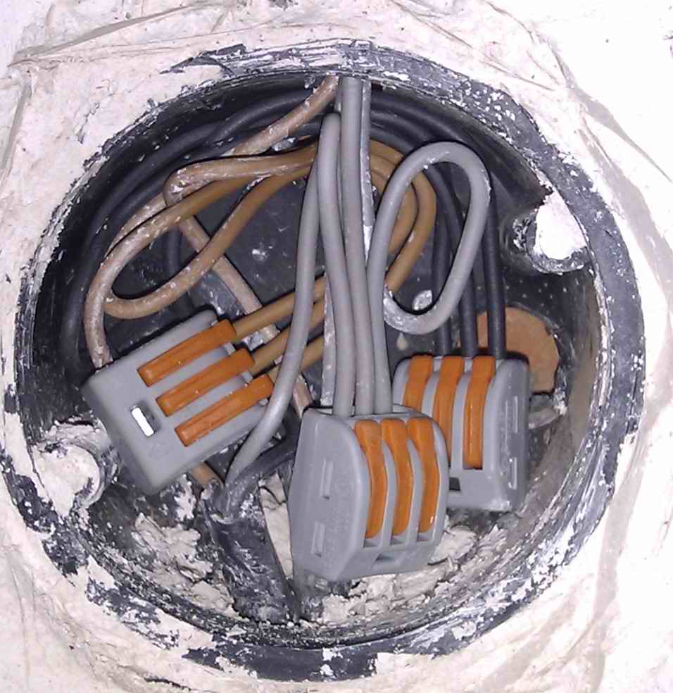

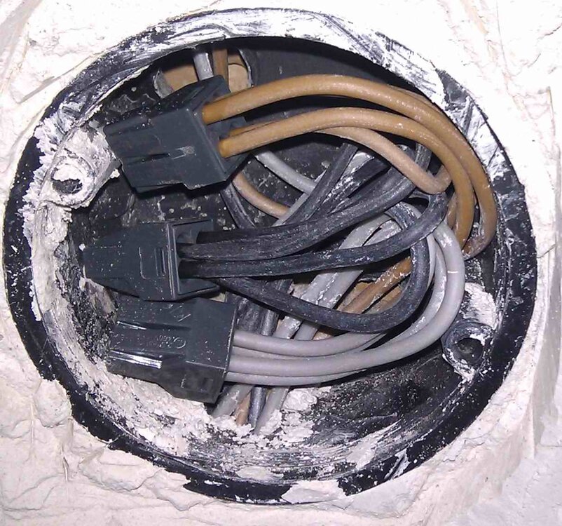

Voffka1624737141 Опубліковано: 7 серпня 2012 Поділитись Опубліковано: 7 серпня 2012 Добавлю и я Павлу положительный отзыв !!! Пригласил Павла на монтаж распредкоробок (с соединениями), установку подрозетников, сборку 2-х щитков (провода были уже уложены ...). Сделал все быстро и аккуратно. Да, если это поможет избежать излишней критики и ненужных вопросов: Провод на свет ВВГнг 3 Х 1,5 На розетки ВВГнг 3 Х 2,5 Для электрокотла и электроплиты ВВГнг 5 Х 4 Ввод в дом ВВГнг 5 Х 10 Автоматы на розетки 16А, на свет 10А SEZ (Чехия) На все точки где есть рядом вода (санузлы, электрокотел, плита, бойлер и т.д.) УЗО 30мА Moeller + автомат или дифавтомат. На вводе в дом дополнительно УЗО Legrand 300мА На каждую фазу реле напряжения ЗУБР. Соединения в распредкоробках клемниками ВАГО. Возможно чуть позже выложу фото ... Штукатуры отметили особую аккуратность при монтаже распредкоробок и подрозетников По цене вполне можно договориться ... 1 Посилання на коментар Поділитися на інших сайтах More sharing options...

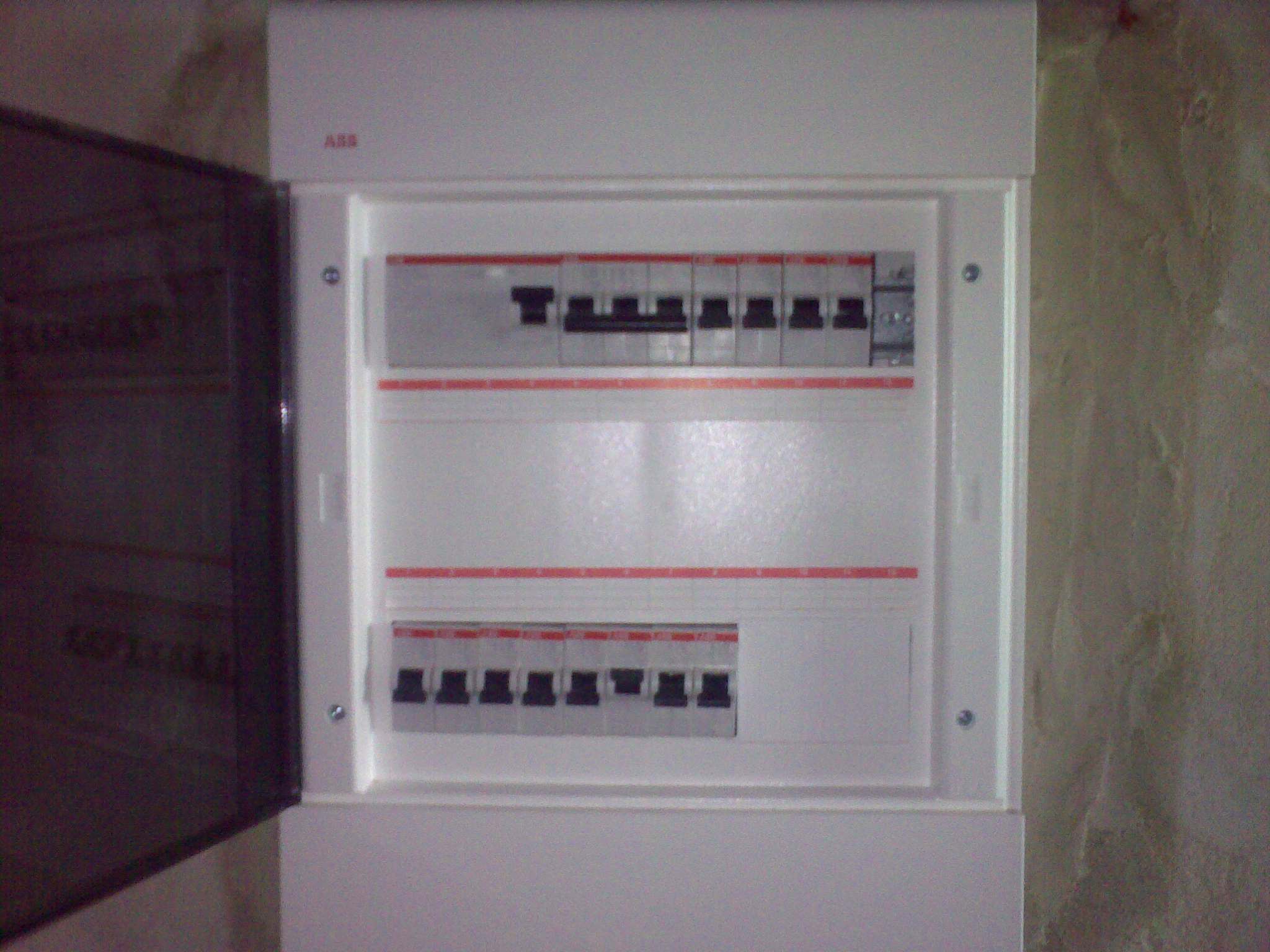

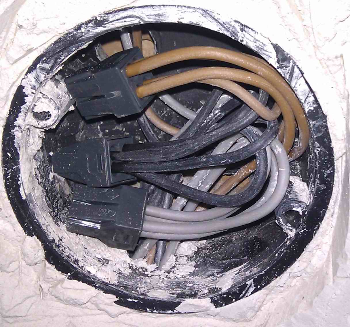

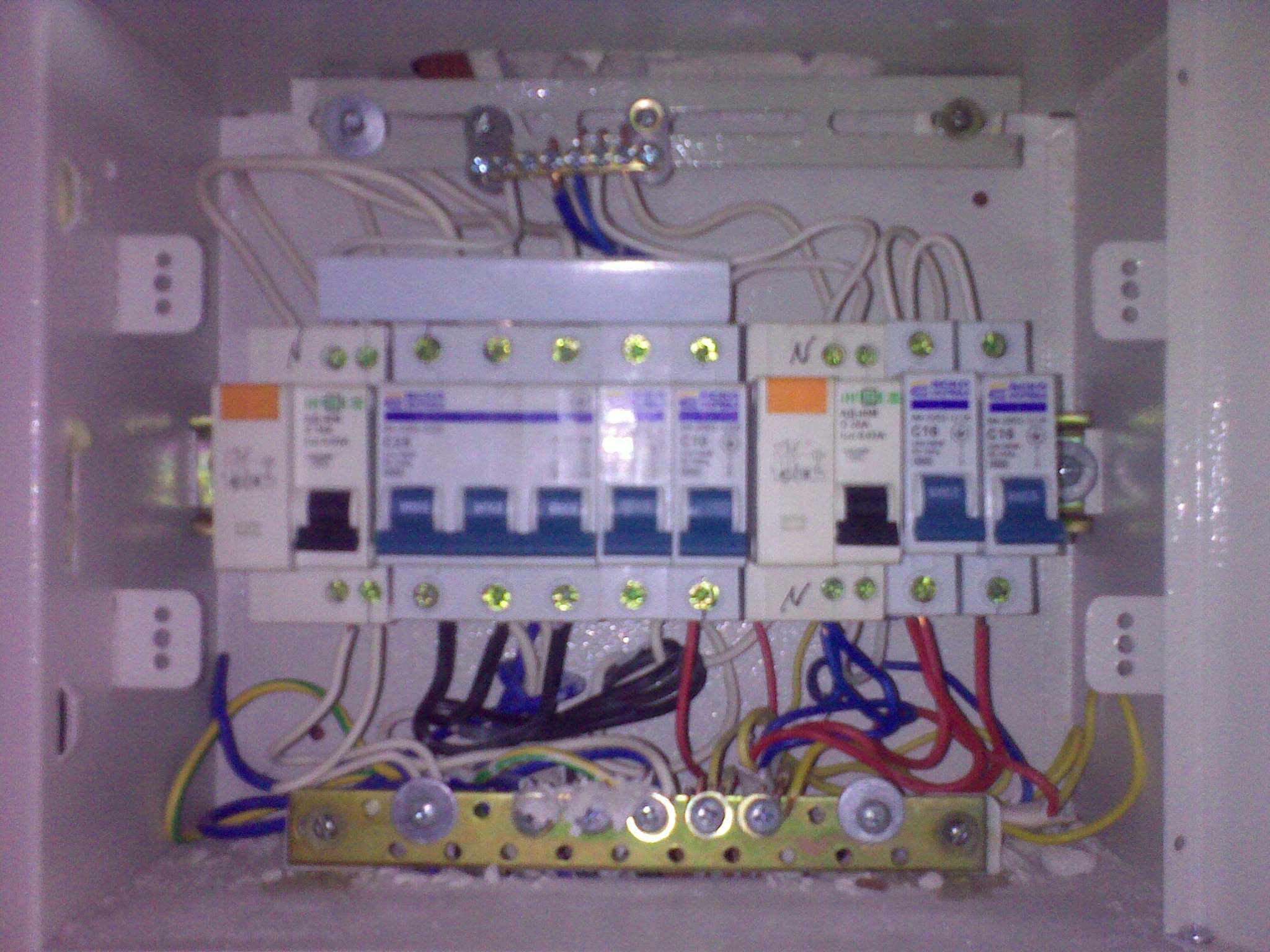

Санчик Опубліковано: 19 серпня 2012 Поділитись Опубліковано: 19 серпня 2012 И от меня еще один положительный отзыв по работе Павла. Была поставлена задача по модернизации существующей проводки и ситемы автоматики квартиры после застройщика. и конечно пару фото: что было что имеем на выходе проведен комплекс работ по переносу всех силовых потребителей на отдельные трассы, добавлены розетки, смонтирована слаботочка. Провода одессакабель ВВГ нг LS. Автоматы и УЗО ABB Рекомендую Павла как опытного и грамотного спеца! 1 Посилання на коментар Поділитися на інших сайтах More sharing options...
Voffka1624737141 Опубліковано: 7 жовтня 2012 Поділитись Опубліковано: 7 жовтня 2012 Соединения в распредкоробках клемниками ВАГО. Возможно чуть позже выложу фото ... Штукатуры отметили особую аккуратность при монтаже распредкоробок и подрозетников По цене вполне можно договориться ... Как и обещал, выкладываю фото щитков и распредкоробок ... Все сделано аккуратно и тщательно P.S. фотографировал телефоном, так что качество может быть не очень ... 1 1 Посилання на коментар Поділитися на інших сайтах More sharing options...
POLAA Опубліковано: 8 жовтня 2012 Поділитись Опубліковано: 8 жовтня 2012 Как и обещал, выкладываю фото щитков и распредкоробок ... Все сделано аккуратно и тщательно P.S. фотографировал телефоном, так что качество может быть не очень ... Внешне выглядит нормально. Интересно, куда проФФесиональные злопыхатели из этой темы удалились, засунув свой язык в соответствующее ему место?))) Пусть покритикуют. Правда, перед этим пусть выложат фото своих "подвигов на ниве электрификации".))) 3 Посилання на коментар Поділитися на інших сайтах More sharing options...

InSAn Опубліковано: 8 жовтня 2012 Поділитись Опубліковано: 8 жовтня 2012 Все сделано аккуратно и тщательно На счет аккуратности я бы поспорил бы Работать будет, но глаз не радует... Внешне выглядит нормально. Особенно на одной шине зеленый и черный провод Добавлено через 2 минуты А также на одной шине голубой с серым "Я его слепила из того, что было..."? Посилання на коментар Поділитися на інших сайтах More sharing options...
POLAA Опубліковано: 8 жовтня 2012 Поділитись Опубліковано: 8 жовтня 2012 Особенно на одной шине зеленый и черный провод А также на одной шине голубой с серым "Я его слепила из того, что было..."? Какой провод Заказчик предоставил - из такого и сваяли. Я интересовался покупкой качественной медной моножилы разного сечения, к примеру, с желто-зеленой изоляцией. Оказалось - не так просто найти, особенно малые количества. На одной шине провода разного цвета , поскольку разного сечения. ИМХО Посилання на коментар Поділитися на інших сайтах More sharing options...
InSAn Опубліковано: 8 жовтня 2012 Поділитись Опубліковано: 8 жовтня 2012 Какой провод Заказчик предоставил - из такого и сваяли. ... На одной шине провода разного цвета , поскольку разного сечения. ИМХО Сечение не при чем... У исполнителя желтая и синяя термоусадка/изолента закончилась? Посилання на коментар Поділитися на інших сайтах More sharing options...
POLAA Опубліковано: 8 жовтня 2012 Поділитись Опубліковано: 8 жовтня 2012 Сечение не при чем... У исполнителя желтая и синяя термоусадка/изолента закончилась? Возможно. Я во избежание таких казусов купил в Леруа Марлене желто-зеленую изоляцию. Кстати, там впервые нашел. В других маркетах искал - не было. Посилання на коментар Поділитися на інших сайтах More sharing options...
InSAn Опубліковано: 8 жовтня 2012 Поділитись Опубліковано: 8 жовтня 2012 В ЭЦ такая есть - неделю назад видел... Возвращаясь к теме: Это мне кажется, или действительно на второй фотке автоматы внизу перекошены? Посилання на коментар Поділитися на інших сайтах More sharing options...
Voffka1624737141 Опубліковано: 9 жовтня 2012 Поділитись Опубліковано: 9 жовтня 2012 (змінено) В ЭЦ такая есть - неделю назад видел... Возвращаясь к теме: Это мне кажется, или действительно на второй фотке автоматы внизу перекошены? Кажется Просто фоткал телефоном - вот и искажения ... Все же на рейке сидит, куда им перекашиваться ... По поводу разного цвета проводов - У меня куча разного провода: входной ВВГ 5Х10, На мощные потребители ВВГнг 5Х6, на розетки ВВГнг 3Х2.5, на свет ВВГнг 3Х1.5 ... Вот по цвету подбирать провода мне как-то сил уже не хватило ... Если честно, то пофиг ... Это добро закроется крышкой и через 5 минут я забуду какого цвета там провод. Главное, что бы работало все !!! А если 2 или 3 провода разных цветов сидят на "нуле" - то итак понятно, что это нулевые провода ... P.S. Вот например, если я в щитке термоусадкой сделаю все нули синие, землю желто-зеленую и т.д., как я потом в точке (розетка, выключатель) пойму что к чему ? Или ковыряться, снимать автоматы, что-бы посмотреть - какой там провод идет после термоусадки ? Вобщем по сути, конечно хорошо, когда все провода одинаково раскрашены ноль - синим, земля желто-зеленым, фаза - коричневым ... Но если и возник разнобой, то не вижу в этом особых проблем ... Я надеюсь, что мне (и другим тоже) туда лазить никогда не прийдеться ... Змінено 9 жовтня 2012 користувачем Voffka™ P.S. ... 1 Посилання на коментар Поділитися на інших сайтах More sharing options...
