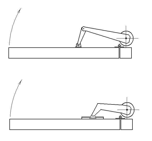

Думаю на окна делать ставни, деревянные. Сверху окна под привода место есть. Вот думаю как бы сварганить привода к ним, основные мысли из моторчиков стеклоочистителей авто. С механикой пока еще не сообразил схему. Может кто делал или мысли есть по реализации?

Вот описание фабричных фирмы (ссылка устарела) - механизм очень похож на стеклоочистители. Только скорость надо замедлить раз в пять-десять и реле перегрузки или концевики поставить

У меня 17 окон, фабричных не напасешься, надо самопал придумывать.

Так я и не предлагаю покупать - подобные привода дурных денег стоят. Простейший вариант - мотор-редуктор со скоростью, примерно, 2 об/мин, который будет совершать пол оборота. Поскольку установить его точно соосно ставне не выйдет, связка должна быть двух- шарнирной или скользящей.
Я использовал двигатель с редуктором в сборе от стеклоподъемника Ваз 2108/09
передаточное число самое то и вал там уже со шлицами - легко шкив садить.
От стеклоочистителя не подошел мне - обороты большие для моей задачи были...
