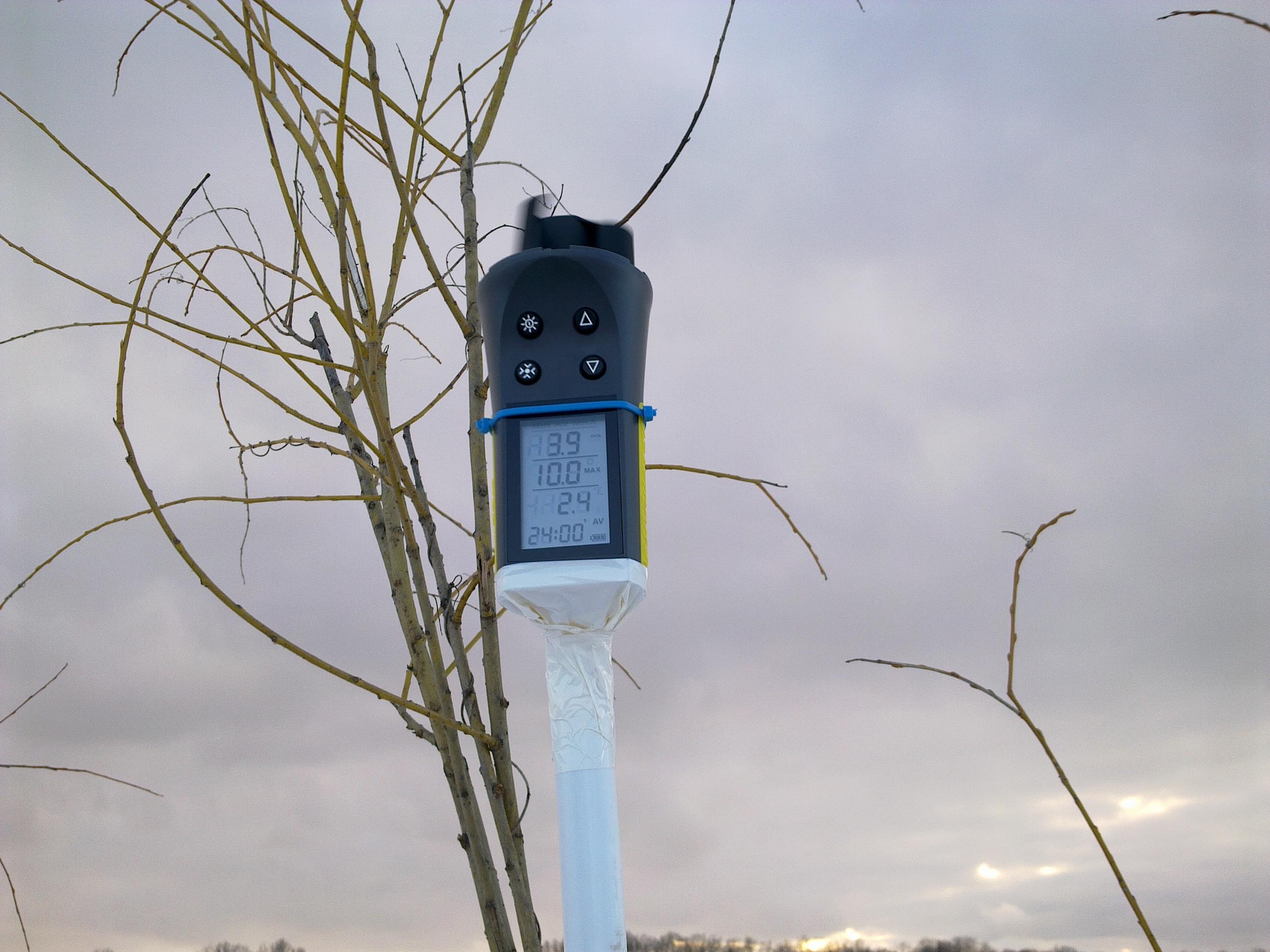

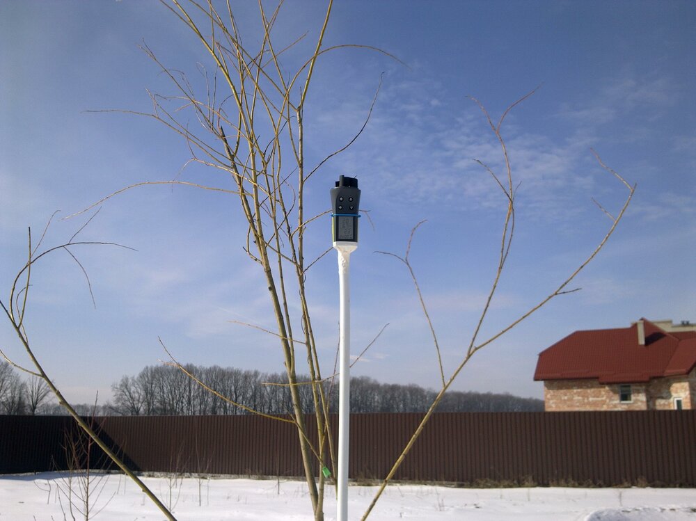

Первые замеры есть, прошу ознакомиться.
Анемометр на высоте 2 метра, рядом помехи: забор аналогичной высоты, дом на расстоянии 30 метров, высотой в 9 м....
05,03,2011 - Средняя 2,8 м/сек, макс - 10,3 м/сек
06,03,2011 - Средняя 2,4 м/сек, макс - 6,8 м/сек.
Думаю, что неправильно установлен прибор, сойдет снег с крыши дома - установлю там.
Если нужно-буду отписывать данные.
Лучше добавьте фото вокруг дома. Из того, что уже выложено (первое с анемометром) - лесопосадка будет давать ротора. В зоне действия ротора ветрогенератор будет работать неустойчиво с большой потерей мощности. При высоте деревьев 10 м и скорости ветра 5м/с длина роторной зоны будет 2х10х5=100 метров. Высота ротора за препятствием зависит от силы ветра не линейно и может достигать размера двух высот препятствия.

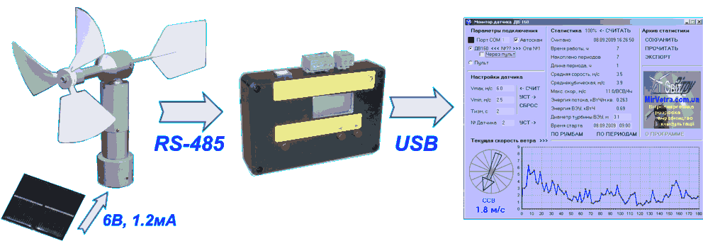

Вот если б такой системой промониторить ветропотенциал:
(ссылка устарела)
Покупать ее дороговато будет, интересна была бы аренда...
Пример отчета:
(ссылка устарела)
Спасибо за интерес к моему вопросу.
Фото толковых нет, вот ссылка на местность. maps.yandex.ru/?um=Obr5S4-ZyyfO04Am7t36O8dVS79eL3tv&l=sat Меткой указано место установки ВЕУ. Лесопосадка справа в метрах ста, посадка внизу карты (левее) - подальше. До нее метров 400.
Такова дислокация.
