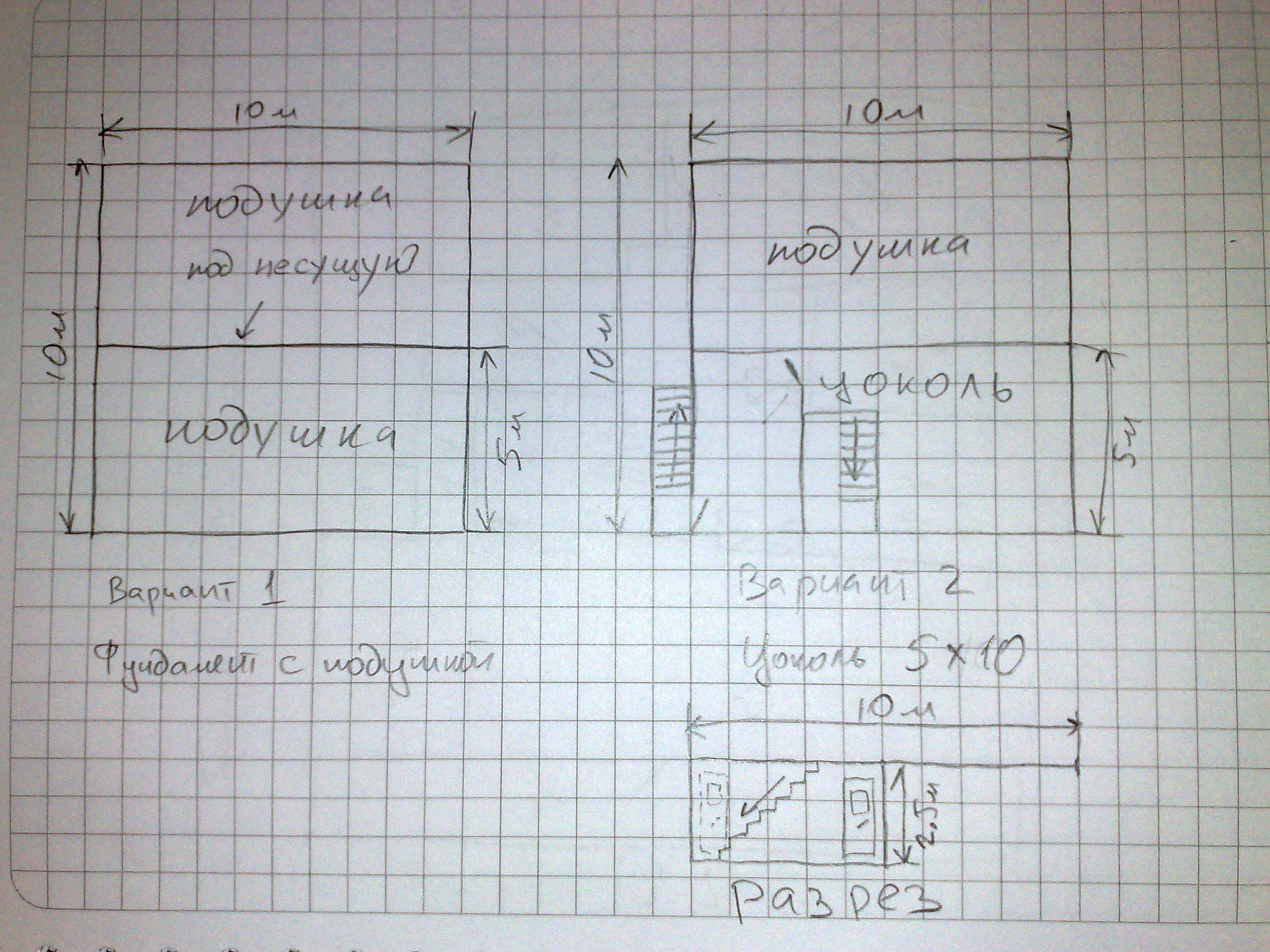

сейчас нахожусь на этапе финализации проекта.
хочу для себя понять насколько дешевле будет:
готовый фундамент с подушкой 10 на 10 разделен пополам чем
тот же размер фундамента + цоколь из фундаментных блоков в одной из частей, вход из дома и с улицы, глубина 2.5, подушка, перекрыт плитами, гидро-теплоизодированготовность к возведению стен.
стены планирую из ракушки 38см, снаружи и внутри штукатурка, со временем наверно еще ватой утеплять буду - какая должна быть ширина стены фундамента подсоветуйте тоже, пожалуйста.

Для того,чтобы понять.о чем идет речь,нужен чертеж или хотя бы эскиз...
прилагаю схематические эскизы вариантов:)
Если сравнивать стоимость фундаментной подушки без подвала(1вариант) и ленточного фундамента с подвалом наполовину помещения(2вариант),то,безусловно,2 вариант будет стоить раза в два больше,если я правильно понял из вашего чертежа

Ну вот считайте:10мх10мх0.3м=30м3 бетона В15П4 х(550грн+50-доставка+300-работа)=27000грн+арматура 12А400С-1.5тх6000=33000грн
+земляные работы - в зависимости от проекта+...
Позвольте внести поправки:1.бетон В15П4 нужен только под бетононасос,а для подушки пойдёт В15П2(хоть и не принципиально). 2.работа-250грн за м3 максимум. 3.арматура=100м2х2х10м.пог/м2х0,9кг=1800кг+"жабки" и перестыковки=1900кг(минимум)
