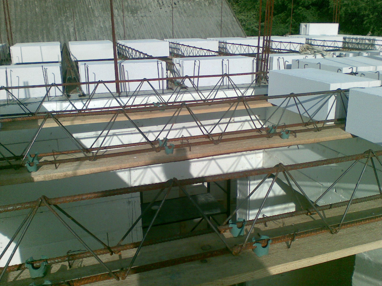

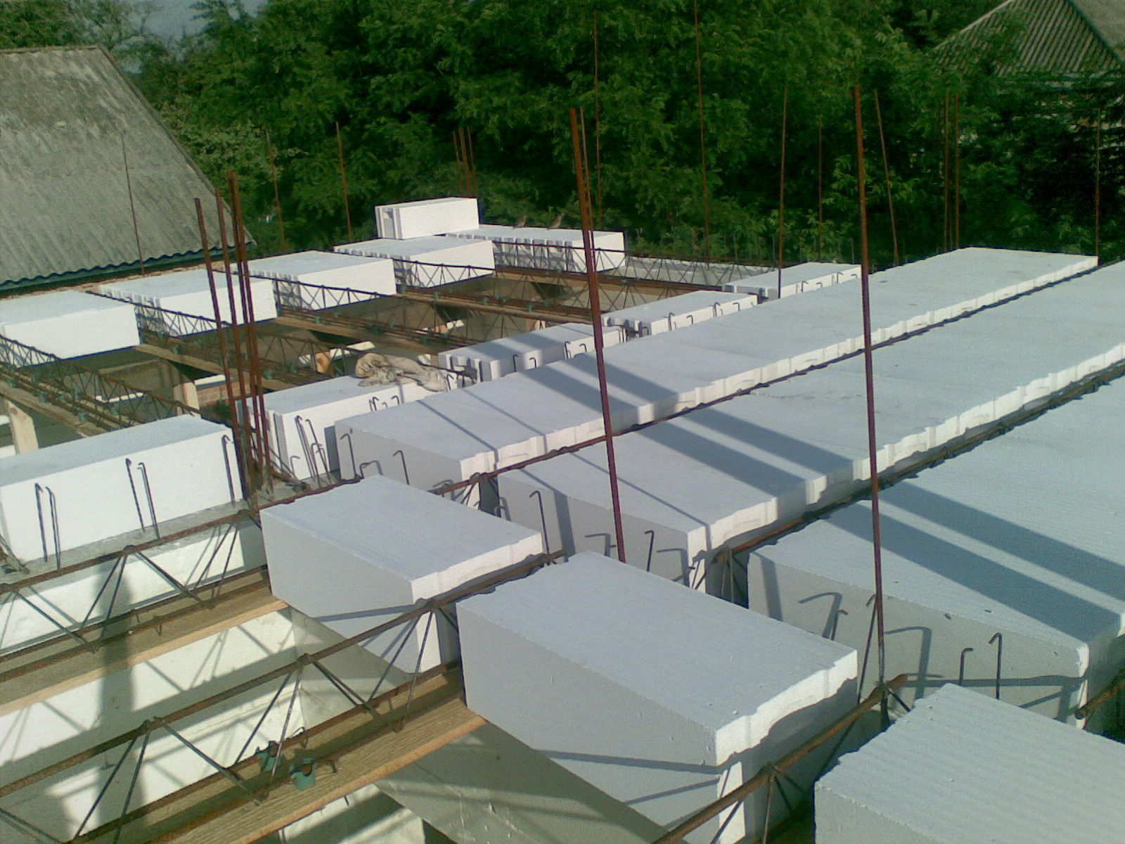

uncle Опубліковано: 22 травня 2011 Поділитись Опубліковано: 22 травня 2011 (змінено) Вот, еще немного экстрима Змінено 22 травня 2011 користувачем uncle 1 Посилання на коментар Поділитися на інших сайтах More sharing options...
igor_ko Опубліковано: 22 травня 2011 Поділитись Опубліковано: 22 травня 2011 анкел вот ето жесть... аче арматура такая ржавая, газоблок будет просто зажат в колону или будет опираться на доски? Посилання на коментар Поділитися на інших сайтах More sharing options...

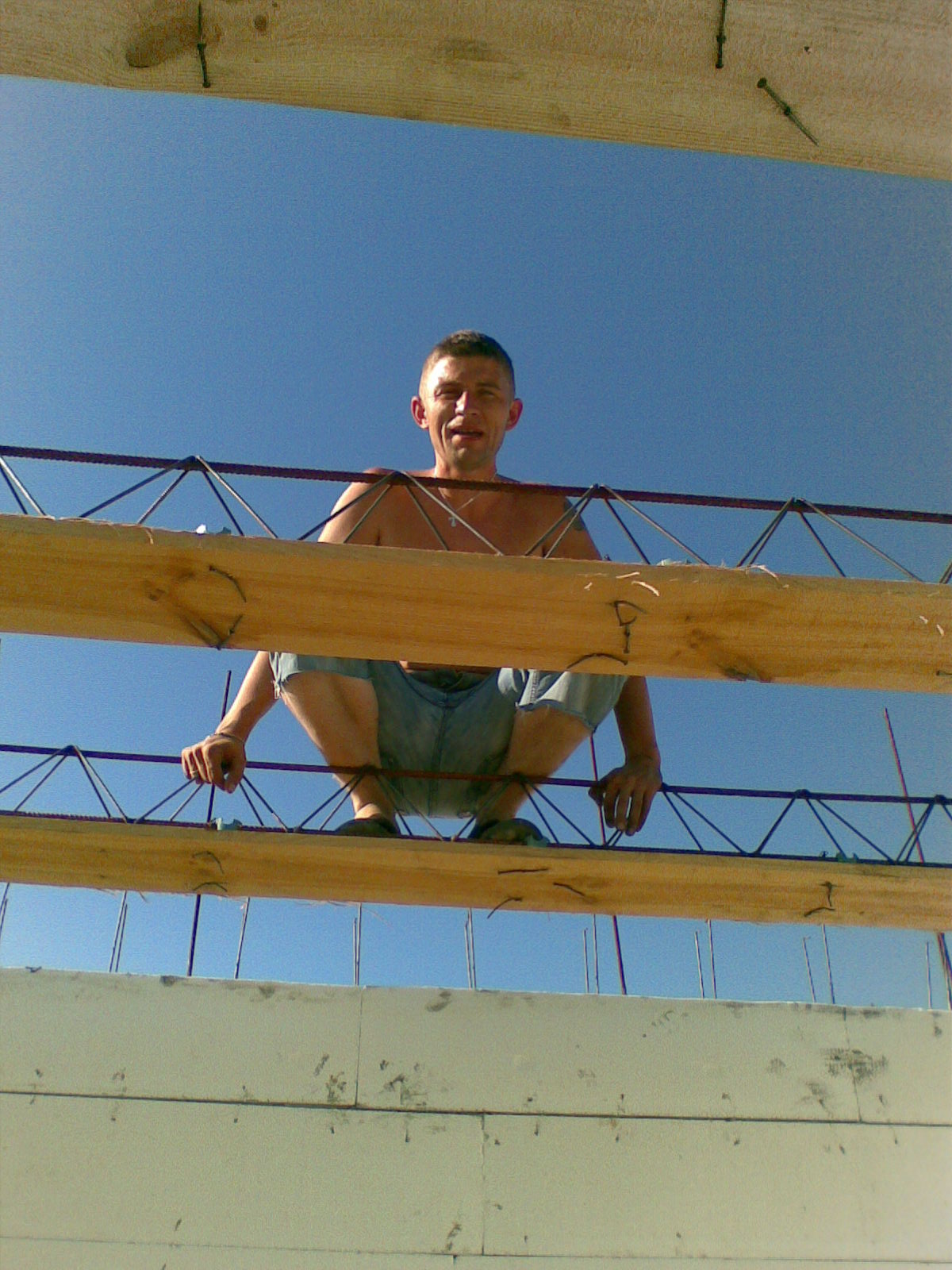

uncle Опубліковано: 23 травня 2011 Поділитись Опубліковано: 23 травня 2011 анкел вот ето жесть... аче арматура такая ржавая, газоблок будет просто зажат в колону или будет опираться на доски? Доски сняли, там где подсмотрел эту фичу испытывали на выдавливание пятью тоннами. А ребята, которые делали с пенопластом, доски оставляют. Оно с точки зрения монтажа удобнее и вроде как спокойнее, но я не захотел их там оставлять. Конструкция каркасов такова, что они держат доску(20 мм.) с блоками, а не наоборот. Балка опирается на стены арматурой ч/з втулки защитного слоя. На снимке видно как боец сидит на балке. Там пролет 4 метра и прогиба не фиксируется. У блоков есть карманы, чтобы их было удобно брать, это дополнительный к сцеплению замок. После монтажа перекрытия вся конструкция с блоками довольно устойчива, так что дополнительно по горизонтали ничем не крепили. Посилання на коментар Поділитися на інших сайтах More sharing options...

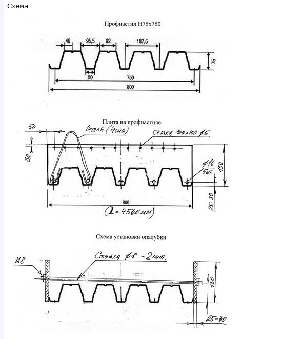

Golos Опубліковано: 23 травня 2011 Поділитись Опубліковано: 23 травня 2011 Вот еще одна вполне достойная альтернатива перекрытиям: тут профнастил используется в качестве несъемной опалубки. Посилання на коментар Поділитися на інших сайтах More sharing options...
