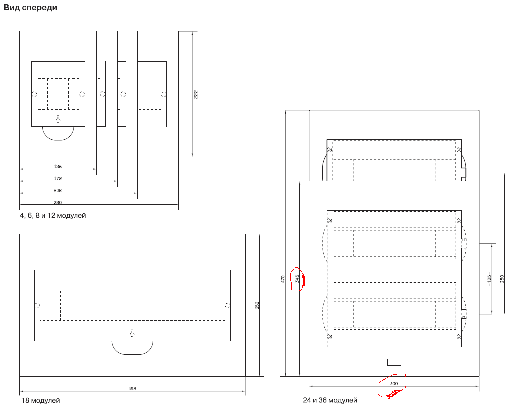

Мастер Опубліковано: 17 лютого 2011 Поділитись Опубліковано: 17 лютого 2011 Помогите подобрать щиток встраиваемый на 24 модуля с наименьшими размерами. Желательно 27 см в ширину. Пластик или метал не имеет значения - главное размеры. Может кто-то может подсказать по теме? Нашел Мoeller KLV-U-2/28 - в инет магазине размер 350х250мм. А на оф.сайте 464*359. Путаница или разные модели? Посилання на коментар Поділитися на інших сайтах More sharing options...

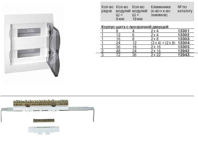

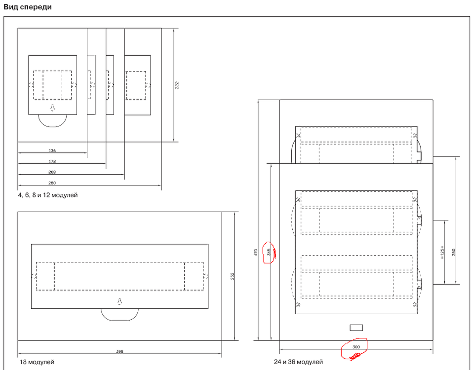

Nikalya Опубліковано: 17 лютого 2011 Поділитись Опубліковано: 17 лютого 2011 Помогите подобрать щиток встраиваемый на 24 модуля с наименьшими размерами. Желательно 27 см в ширину. Пластик или метал не имеет значения - главное размеры. Может кто-то может подсказать по теме? Нашел Мoeller KLV-U-2/28 - в инет магазине размер 350х250мм. А на оф.сайте 464*359. Путаница или разные модели? у самого когда-то такая задача стояла. много чего пересмотрел, но самая минимальная ширина оказалась у щитка Шнайдера: Артикул: 13942 Щит распределительный на 24 модуля (2х12) ~ 330грн (розница) фото и характеристики в атаче Посилання на коментар Поділитися на інших сайтах More sharing options...
Мастер Опубліковано: 17 лютого 2011 Автор Поділитись Опубліковано: 17 лютого 2011 у самого когда-то такая задача стояла. много чего пересмотрел, но самая минимальная ширина оказалась у щитка Шнайдера: Артикул: 13942 Щит распределительный на 24 модуля (2х12) ~ 330грн (розница) фото и характеристики в атаче в первую очередь важна ширина Євроформат 270*355 но хочется еще уже Посилання на коментар Поділитися на інших сайтах More sharing options...
