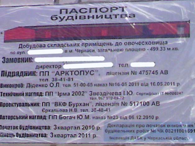

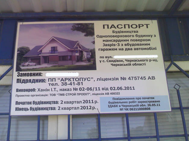

-Караванщик-
Пока в Донецке не принимают документы, мы уже вешаем паспорта строительства.
Данные о разрешительных документах - внизу справа.
