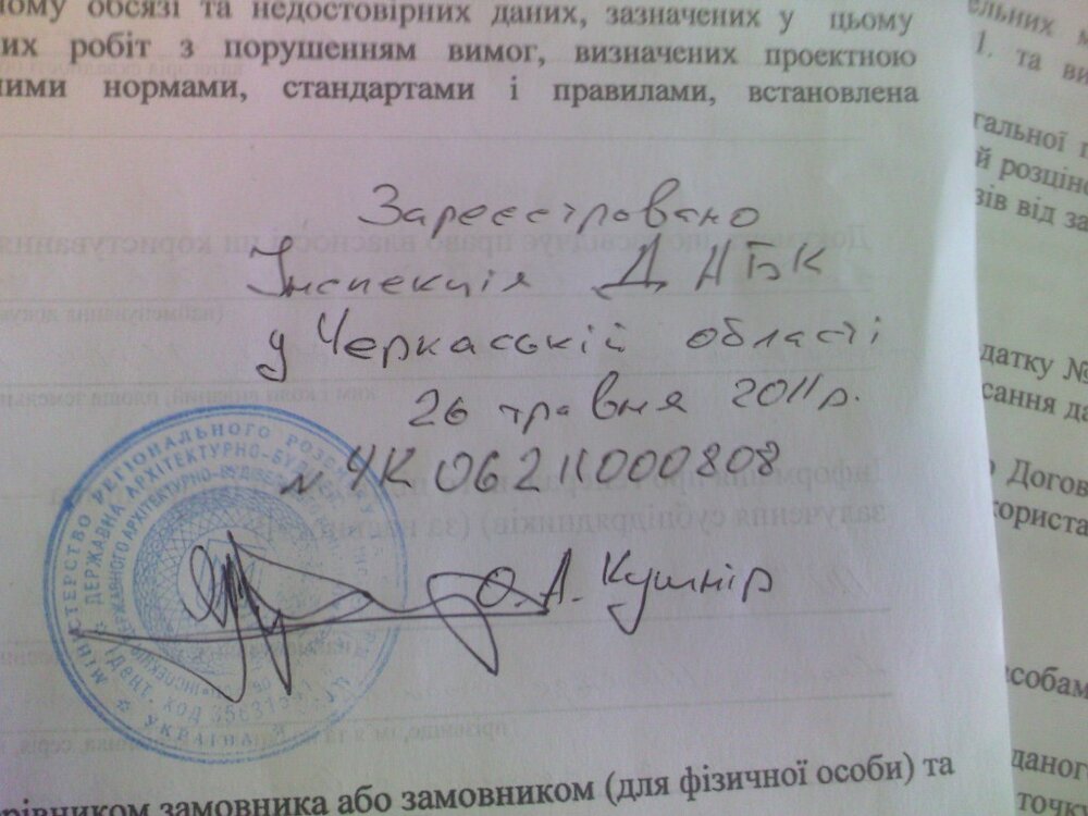

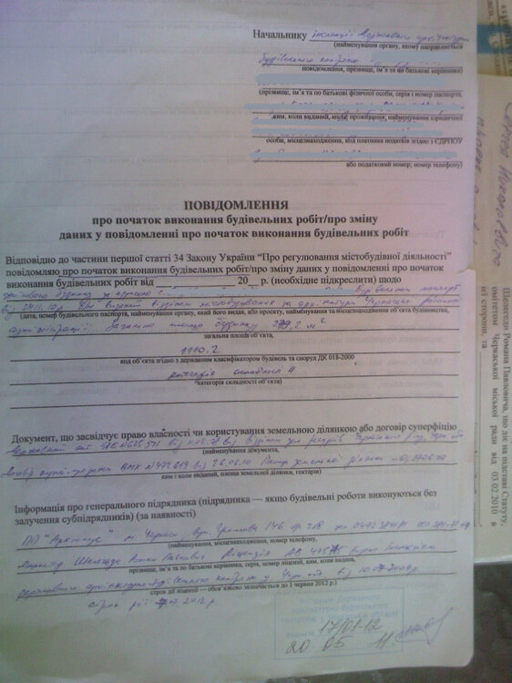

Stich000 Опубліковано: 1 червня 2011 Поділитись Опубліковано: 1 червня 2011 Сегодня звонил наш заказчик (строительство частного дома 280 м.кв.) и сказал, что получил регистрационный номер. Я так понимаю, что ПОВИДОМЛЕННЮ присваивают номер. И можно законно приступать. Так что на это ушло времени - 9 рабочих дней. Сдавали документы с документами генерального подрядчика, но их вернули в самом начале. Сказали, что достаточно просто в ПОВИДОМЛЕННИ внести название и данные генподрядчика. Так же подавали документы и на строительство склада по ДЕКЛАРАЦИИ. Но в ГАСКЕ говорят, что еще 1-2 дня придется подождать. Так что в Черкассах работает новая процедура. И самое интересное, что документы, якобы, согласовываются с Киевом. Почему у вас в Киеве в ГАСКе не знают что делать - непонятно. а что вы подавал и с декларацией? Посилання на коментар Поділитися на інших сайтах More sharing options...
rshelegeda Опубліковано: 1 червня 2011 Поділитись Опубліковано: 1 червня 2011 Сегодня наш заказчик строительства частного дома получил зарегистрированное ПОВИДОМЛЕННЯ из ГАСКа. Они присваивают регистрационный номер. Фото выкладываю. Декларацию на строительства склада тоже получили. Постараюсь завтра выложить. 2 Посилання на коментар Поділитися на інших сайтах More sharing options...

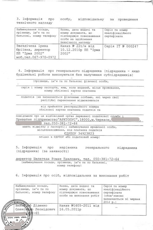

rshelegeda Опубліковано: 3 червня 2011 Поділитись Опубліковано: 3 червня 2011 Как и обещал, выкладываю Декларацию. Человек, который занимался ее оформлением, параллельно технадзор, сказал, что нужно: - документы на землю должны быть в порядке; - получены градостроительные условия; - разработан проект; - собраны договора со всеми, кто перечислен в Декларации. Срок получения декларации с изготовлением проекта - два месяца. Вот копии. 3 Посилання на коментар Поділитися на інших сайтах More sharing options...
Stich000 Опубліковано: 3 червня 2011 Поділитись Опубліковано: 3 червня 2011 Как и обещал, выкладываю Декларацию. Человек, который занимался ее оформлением, параллельно технадзор, сказал, что нужно: - документы на землю должны быть в порядке; - получены градостроительные условия; - разработан проект; - собраны договора со всеми, кто перечислен в Декларации. Срок получения декларации с изготовлением проекта - два месяца. Вот копии. Подскажите пожалуйста, а сами договора и проект и госакт и градусловия и техусловия к декларации прикладывались или только указывались данные? А то встает вопрос если прикладывать ксероксы, то кто их должен заверять если оригиналы-то где гарантия чтоне потеряются? Посилання на коментар Поділитися на інших сайтах More sharing options...
