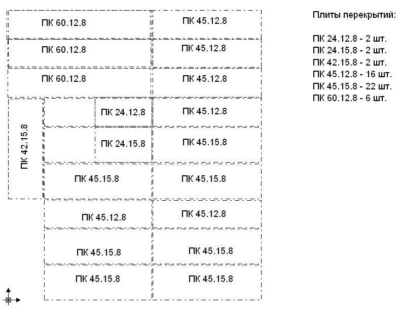

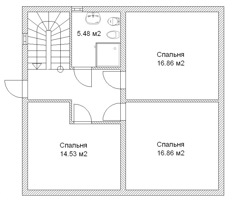

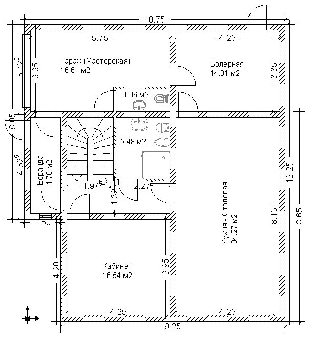

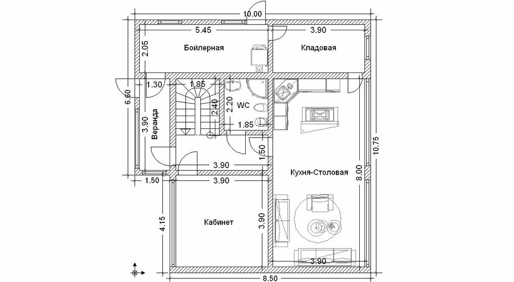

Безруков Опубліковано: 16 лютого 2011 Поділитись Опубліковано: 16 лютого 2011 Не могу решить с окнами (ширина, высота, расположение) и размещением коммуникаций. А за одно хотелось бы уточнить - правильно ли я разложил плиты. Уточнения: 1. Тип строительства - ТермоДом. 2. Плоская эксплуатируемая крыша (даже две). 3. Участка нет но ориентир на Осокорки, 20Х30 м, подбираться будет под проект. Картинки: 1. Панели - (ссылка устарела) 2. I этаж - (ссылка устарела) 3. II этаж - (ссылка устарела) 4. 3D - (ссылка устарела) Проект в ArCon 2005 - (ссылка устарела) (Будет удален: 17.04.2011) Заранее благодарен за конструктивизм! Посилання на коментар Поділитися на інших сайтах More sharing options...
Tragvar Опубліковано: 16 лютого 2011 Поділитись Опубліковано: 16 лютого 2011 Если у Вас не мотоцикл, то мне кажется, что санузел в гараже не даст поместиться автомобилю. Не нашел гостинную. Не знаю про плиты, а про крышу думаю, что осенью и зимой придется убирать частенько. Еще я бы за счет кабинета расширил бы кухню-столовую и сделал бы там типа зоны комфорта... (правда плиты придется немного поменять) Смотрится красиво, мой кум так и не решился на плоскую эксплуатируемую крышу )) Посилання на коментар Поділитися на інших сайтах More sharing options...
Безруков Опубліковано: 16 лютого 2011 Автор Поділитись Опубліковано: 16 лютого 2011 Если у Вас не мотоцикл, то мне кажется, что санузел в гараже не даст поместиться автомобилю. Не нашел гостинную. Не знаю про плиты, но думаю, что осенью и зимой крышу придется убирать частенько. Смотрится красиво, мой кум так и не решился на плоскую эксплуатируемую крышу )) Я вот так тоже подумал о ширине гаража, но померил свою эльку - вроде влезает в притык. Блин, крыза на дворе, куда расширятся? А вот по поводу убирать крышу - Что легше убирать, те шо подальше стоят или с плоской?:D Посилання на коментар Поділитися на інших сайтах More sharing options...
Ольга В Опубліковано: 16 лютого 2011 Поділитись Опубліковано: 16 лютого 2011 Что легше убирать, те шо подальше стоят или с плоской? Те что подальше - вообще с крыши снег убирать не надо. 4 Посилання на коментар Поділитися на інших сайтах More sharing options...
Безруков Опубліковано: 17 лютого 2011 Автор Поділитись Опубліковано: 17 лютого 2011 Те что подальше - вообще с крыши снег убирать не надо. Чего это? В общем ясно, можно строиться по данному проекту без проблем. Всем спасибо!:D Посилання на коментар Поділитися на інших сайтах More sharing options...

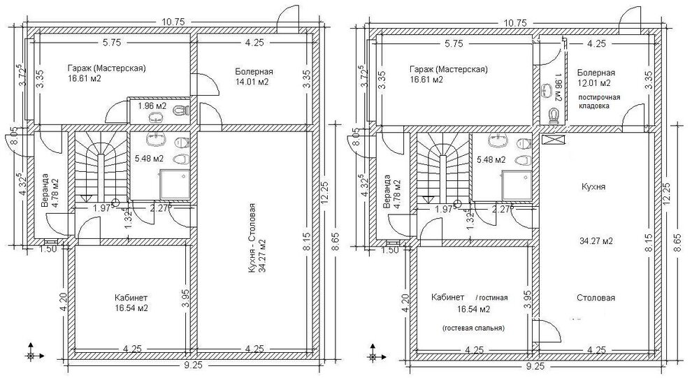

temka Опубліковано: 18 лютого 2011 Поділитись Опубліковано: 18 лютого 2011 я бы оставила гараж большим (авось кризис кончится - а Вам джипарь ставить некуда;)) и отделила бы его - чтоб запахи меньше в дом проникали; сместила бы дверной проем из кухни в бойлерную и добавила б еще один - из зоны столовой - в кабинет - так удобней принимать гостей будет было бы вообще здорово добавить гардеробные - я у Вас их не наблюдаю (даже возле входа! разве что каморку под лестницей оборудовать - но маловато ее будет - вам не кажется?) 1 Посилання на коментар Поділитися на інших сайтах More sharing options...
Безруков Опубліковано: 18 лютого 2011 Автор Поділитись Опубліковано: 18 лютого 2011 я бы .... Действительно с гаражом я погорячился. Нужно ширее а то двери не открываются. :D Добавил еще по одной плите ПК 60.12.8 и ПК 45.12.8. А вот по поводу переноса WC из гаража в болерную - он должен быть именно в мастерской и наверное немного меньше. ;) Шкафы купе ставятся вдоль стены на первом этаже + под лестницей и гардеробная на втором (в маленькой комнате) + шкафы купе в коридоре. Шкафы 40 - 50 см в ширь, думаю достаточно для вещичек. И большое спасибо за рекомендации! Посилання на коментар Поділитися на інших сайтах More sharing options...
JFK Опубліковано: 18 лютого 2011 Поділитись Опубліковано: 18 лютого 2011 Плиты над гаражом и в доме на одинаковой высоте? На улице еще их утеплять чем то сверху надо, получится уровень выше чем в доме8-) Посилання на коментар Поділитися на інших сайтах More sharing options...

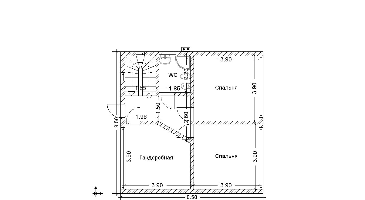

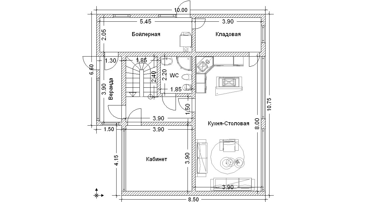

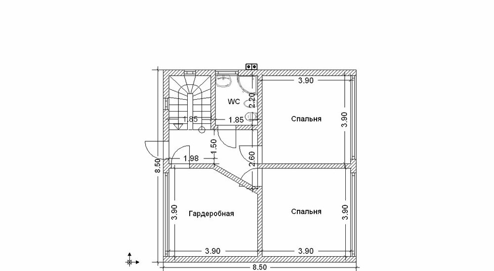

Безруков Опубліковано: 4 травня 2012 Автор Поділитись Опубліковано: 4 травня 2012 В связи с "покращенням вже вчёра" приходится сжиматься в своих запросах и т.п.. Полностью отказались от "Гаража-Мастерской". Ограничимся навесом для машины а "мастерить" буду в дальнем уголке "Бойлерной". Картинки: Очень хочется большие окна, на всю стену. Приблизительно, вижу их вот такими : и Или не стоит такое делать? Посилання на коментар Поділитися на інших сайтах More sharing options...
Alisa3 Опубліковано: 4 травня 2012 Поділитись Опубліковано: 4 травня 2012 Не стоит делать гардербную такой формы на втором этаже. Сделайте нормальный хол правильной формы - и красивее и удобнее))) Большие окна - это здорово. И гараж в доме вовсе не нужен 1 Посилання на коментар Поділитися на інших сайтах More sharing options...
Безруков Опубліковано: 4 травня 2012 Автор Поділитись Опубліковано: 4 травня 2012 Ну "Гардеробная" это не обязательно так и будет, может и жилая комната. В первом варианте так и была - "Спальня". И холл квадратный был. Но чего то решили, что так будет лучше. Может и не правильно. Посилання на коментар Поділитися на інших сайтах More sharing options...
Project group Опубліковано: 7 травня 2012 Поділитись Опубліковано: 7 травня 2012 ...Большие окна - это здорово. И гараж в доме вовсе не нужен Большие окна - это конечно красиво, особенно если при этом еще учитыватются и затраты на кондиционирование летом и отопление зимой... ато ведь можно такого настроить, что потом затраты на содержание будут не в радость. По поводу гаража - очень спорно: что плохого в том, что можно в сырую погоду не выходя из авто, заехать в сухой гаражик и потом спокойно попасть в дом ...думаю это всем понравится; другой вопрос - финансовые возможности. Посилання на коментар Поділитися на інших сайтах More sharing options...
Alisa3 Опубліковано: 7 травня 2012 Поділитись Опубліковано: 7 травня 2012 Большие окна - это конечно красиво, особенно если при этом еще учитыватются и затраты на кондиционирование летом и отопление зимой... ато ведь можно такого настроить, что потом затраты на содержание будут не в радость. По поводу гаража - очень спорно: что плохого в том, что можно в сырую погоду не выходя из авто, заехать в сухой гаражик и потом спокойно попасть в дом ...думаю это всем понравится; другой вопрос - финансовые возможности. www.stroimdom.com.ua/forum/showpost.php?p=1472116&postcount=34 1 Посилання на коментар Поділитися на інших сайтах More sharing options...
Project group Опубліковано: 7 травня 2012 Поділитись Опубліковано: 7 травня 2012 www.stroimdom.com.ua/forum/showpost.php?p=1472116&postcount=34 Не согласен, так как неверно выполненная вентиляция, тепло- и шумоизоляция в каком-то конкретном случае не являются общим "минусом" всех встроенных или пристроенных гаражей... повторюсь, вопрос в том, кто сколько готов отдать за комфорт. Хотя на вкус и цвет все фломастеры разные. А отдельно стоящий гараж в сравнении с пристроенным - это как минимум +1 стена с фундаментом. Посилання на коментар Поділитися на інших сайтах More sharing options...
Безруков Опубліковано: 10 травня 2012 Автор Поділитись Опубліковано: 10 травня 2012 .... финансовые возможности. Это и есть оснавная причина отказа от пристроеного гаража и уменьшение общих размеров проекта. Мое мнение - сначало жилые помещения с законченой отделкой + вентиляцией + отоплением + канализацией + противопожарные средства*, ну а потом и о "железяке" можно позаботиться. Да и в моем случае лучше подальше от дома гаражно - мастерской комплекс ставить. Люблю по ночам мастерить и отбойным молоточком гайки крутить на своем БМД. *- Этой зимой у моего Отца сгорел дом, со всеми сбережениями, инструментами и документами. Буквально за 10 минут не осталось на чего. Батя успел выскочить босым и в одних портках. Спасибо соседям, что приютили. Теперь очень заморачиваюсь безопасностью. Посилання на коментар Поділитися на інших сайтах More sharing options...

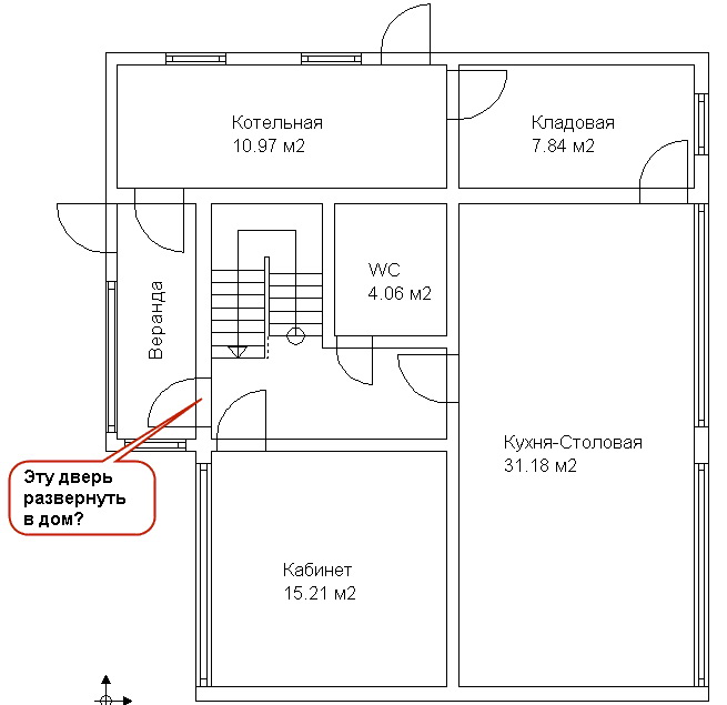

Dozdev Опубліковано: 11 травня 2012 Поділитись Опубліковано: 11 травня 2012 (змінено) Шкафы 40 - 50 см в ширь, думаю достаточно для вещичек минимальная глубина шкафа для одежды (внутренний размер) - 55 см. Если одежда висит на трубе на плечиках, т.е. шкаф полноценный. + 8-10 см на направляющие дверей, итого 650 мм габарит шкафа. Иначе одежда будет мешать открывать/закрывать двери. Замечания по планировке первого этажа: отсутствие прихожей - узкий коридор. если поставить вдоль стены шкаф-купе - ширина прохода будет 90 см. не годится однозначно. неоправданная площадь "бойлерной" (котельной) на кухне нужно расставлять мебель так, чтобы она стояла в нише и ее боковые торцы были не видны, иначе образовавшийся "колхоз" не будет гармонировать с "опенспейсом" и панорамными окнами. то же касается и двери в кладовую, ее не должно быть видно из столовой. разверните дверь из веранды в дом лестницы с забежными ступенями очень любят пожарники, вопрос придется "решать" А за одно хотелось бы уточнить - правильно ли я разложил плиты. неправильно толщина стены "термодома" не позволяет опирать плиты с двух сторон (без устройства дополнительной балки, расширяющей площадь опирания плит). Это любительский проект. Но время, которое Вы на него потратили, не пропало зря - фактически Вы определились с собственными потребностями и пожеланиями и подготовили добротное "задание на проектирование" Змінено 11 травня 2012 користувачем Dozdev 1 Посилання на коментар Поділитися на інших сайтах More sharing options...
Безруков Опубліковано: 14 травня 2012 Автор Поділитись Опубліковано: 14 травня 2012 минимальная глубина шкафа для одежды (внутренний размер) - 55 см. Если одежда висит на трубе на плечиках, т.е. шкаф полноценный. + 8-10 см на направляющие дверей, итого 650 мм габарит шкафа. Иначе одежда будет мешать открывать/закрывать двери. Замечания по планировке первого этажа: отсутствие прихожей - узкий коридор. если поставить вдоль стены шкаф-купе - ширина прохода будет 90 см. не годится однозначно. А я наоборот старался максимально сократить бесполезную площадь коридоров. У меня в квартире ширина шкафов 55 см. с направляющими и т.д.. а ширина коридора 135 см. и вроде как то проходим и углы не цепляем. :D Хотя я с Вами согласен, что узковато и не уютненько как то. Может WC с лестницой сдвинуть на 20 см.? неоправданная площадь "бойлерной" (котельной) А топливо (дрова, пелеты, уголь и т.п.) где складировать? на кухне нужно расставлять мебель так, чтобы она стояла в нише и ее боковые торцы были не видны, иначе образовавшийся "колхоз" не будет гармонировать с "опенспейсом" и панорамными окнами. то же касается и двери в кладовую, ее не должно быть видно из столовой. Если можно, объясните на пальцах (рисунке), чего и как. разверните дверь из веранды в дом Учту, ну или архитектор сам развернет. лестницы с забежными ступенями очень любят пожарники, вопрос придется "решать" Сделаем площадку. неправильно толщина стены "термодома" не позволяет опирать плиты с двух сторон (без устройства дополнительной балки, расширяющей площадь опирания плит). Склоняюсь в сторону монолитных перекрытий. Точнее - только монолит.:D Это любительский проект. Но время, которое Вы на него потратили, не пропало зря - фактически Вы определились с собственными потребностями и пожеланиями и подготовили добротное "задание на проектирование" Спасибо за комплимент! И спасибо за конструктивные советы. Этим "проектом" хочу сформировать четкое тех задание для "Рабочего Проекта". Посилання на коментар Поділитися на інших сайтах More sharing options...
Dozdev Опубліковано: 14 травня 2012 Поділитись Опубліковано: 14 травня 2012 А топливо (дрова, пелеты, уголь и т.п.) где складировать? там не поместится запас топлива на отопительный период.. я думал на осокорках есть газ если будете запасаться углем на сезон (тонны 3-4 минимум, наверное) - делайте угольный подвал ;) сократить бесполезную площадь коридоров ход мысли правильный, но прихожая - это не коридор, это комната, помещение. Приехало 4 человека на машине в гости и все раздеваются по очереди. пошли с семъей гулять - то же самое. Квадратная прихожая (даже маленькая, 4-6м) намного удобнее. объясните на пальцах попробую на словах. у кухонной мебели есть 4 стороны, фасад, две боковые стенки и задняя. так вот кроме фасада - все остальное должно быть не видно. ставится в нишу, строятся дополнительные перегородки из гипсокартона и тд. В интернете масса картинок, обратите внимание на это. Если увидите боковую стенку - это наши скорее всего Сделаем площадку при этом размеры лестничной клетки увеличатся. Точнее - только монолит почему так категорично? монолит по системе теплого дома? или по щитовой опалубке? кстати, по поводу теплого дома. видел в инете у нас где-то делают несъемную опалубку типа теплого дома, от обычной она отличается тем, что с внутренней стороны там не пенопласт, а гипсовая стенка, а с наружной 100мм пенополистирол. это интересно, теоретически сразу чистовая внутренняя стена. лучше в эксплуатации. и по климату в доме теоретически лучше. 1 Посилання на коментар Поділитися на інших сайтах More sharing options...
Безруков Опубліковано: 15 травня 2012 Автор Поділитись Опубліковано: 15 травня 2012 На счет угля я пошутил. Скорее всего будет газогенераторный. Не, лестницу и WC двигать не буду. В принципе и шкафа под лестницей хватит. Думаю 150 на 390 хватит развернутся не большой компании. Ладно, с опэн спэйсом разберемся по месту, не думаю, что это глобальная проблема. Опалубка, скорее всего обычная. Хотя нужно будет посчитать аренду обычной со стоимостью не съемной. А вот по поводу двери не очень понял.... Эту дверь открывать во внутрь? Если да, то по правилам все двери должны отрываться на выход из помещений или я чего то путаю? ------------ Посилання на коментар Поділитися на інших сайтах More sharing options...

Dozdev Опубліковано: 15 травня 2012 Поділитись Опубліковано: 15 травня 2012 на последнем плане Вы ее уже развернули, наружу но петли были раньше с другой стороны. зато теперь дверь в кабинет лучше сделать внутрь) Посилання на коментар Поділитися на інших сайтах More sharing options...
Безруков Опубліковано: 15 травня 2012 Автор Поділитись Опубліковано: 15 травня 2012 ага, путаете, нет таких правил. Стараюсь пользоваться логикой, но не всегда получается. :D В тех ДБНах и ПППнах можно заблудиться и умереть. Слава богу есть коллективный разум! на последнем плане Вы ее уже развернули, наружу но петли были раньше с другой стороны. зато теперь дверь в кабинет лучше сделать внутрь) Та ну их, эти двери! Как получится - так и поставлю. Точнее - поставлю так, чтоб при пожаре можно было выбить плечом и выскочить на улицу. Мне в далеком прошлом, в квартиру заказал двери (точнее коробки) в одну сторону а поставили абсолютно в другую. :D Я по этому поводу не заморачиваюсь. ;) У меня теперь паранойя в другом.... Фундамент, а-ля универсальный. По технологии ТИСЭ. Но вот сомнения гложат... А "потянет" ли такой вес эта "технология". ------------- Большое спасибо за потраченное время на ответы на мои вопросы! Посилання на коментар Поділитися на інших сайтах More sharing options...
Dozdev Опубліковано: 16 травня 2012 Поділитись Опубліковано: 16 травня 2012 Но вот сомнения гложат Важнее сделать геологию и дать конструктору расчитать площадь опирания фундамента. А заодно проконсультироваться у того же конструктора по поводу стены фундамента. чтоб при пожаре можно было выбить плечом и выскочить на улицу меня удивляет, что человек опасающийся пожара планирует строится "теплым домом" боюсь велика вероятность потерять сознание от продуктов выделяющихся при плавлении пенополистирола вместо выбивания дверей. и второе - неужели дверь проще выбить, чем открыть?))) Большое спасибо там внизу есть одноименная кнопочка Посилання на коментар Поділитися на інших сайтах More sharing options...
Безруков Опубліковано: 21 травня 2012 Автор Поділитись Опубліковано: 21 травня 2012 меня удивляет, что человек опасающийся пожара планирует строится "теплым домом" боюсь велика вероятность потерять сознание от продуктов выделяющихся при плавлении пенополистирола вместо выбивания дверей. и второе - неужели дверь проще выбить, чем открыть?))) Полистирол, применяемый в несъемной опалубке, не горюч и не токсичен, в отличии от токсичных пено - бетонов! ;) ( ) При пожаре, в первую очередь, горят мебли (ткань), бытовые приборы и покрытия стен (если содержат бумагу и пр. горючие материалы). А дверь намного быстрее открывается от себя чем на себя. :D Назрел еще один не ординарный вопрос. Целесообразно ли экономически, в монолитном доме, делать меж-этажные перекрытия из дерева а не монолит? Посилання на коментар Поділитися на інших сайтах More sharing options...
