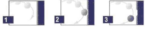

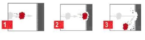

Nyalok Опубліковано: 15 березня 2011 Автор Поділитись Опубліковано: 15 березня 2011 Сода-Бластинг (механический способ очистки) Технология очистки Armex® Бластинг (сода-бластинг), называемая «мягким бластингом», является современной и перспективной технологией. На рынке данная технология стала появляться совсем не давно и уже зарекомендовала себя как достойная альтернатива пескоструйной и дробеструйной очистке, так как имеет большое количество преимуществ. Принцип очистки Armex® Бластинг (сода-бластинг) заключается в струйном распылении частиц бикарбоната натрия с помощью сжатого воздуха через бластинговый аппарат. Частицы бикарбоната натрия (соды) попадают на поверхность с большой скоростью, и при столкновении с загрязнением происходит микровзрыв. Энергия, выделенная этим взрывом, эффективно удаляет загрязнение и при этом не повреждает поверхность! Бикарбонат натрия является экологически безопасным материалом. В отличие от технологий использующих обычные абразивы, технология мягкого бластинга с применением не абразивных, мягких материалов Armex® и UHDO® (бикарбонат натрия) не повреждает поверхность. Так как материалы мягкие установки SBS работают не изнашиваясь. Применяемые стандартные абразивы (песок, дробь...) острые твердые частички повреждают очищаемую поверхность. Принцип работы материала UHDO® (бикарбонат натрия) Принцип работы жестких абразивов Материал UHDO® представляет собой микросферы, с показателем относительной твердости 2,8 по шкале Мооса, что позволяет использовать данный материал на любой деликатной поверхности. Очищающий материал имеет отличное свойство сыпучести, что позволяет инжекционной системе подавать материал равномерно. Материал UHDO® получая ускорение в установке SBS подается равномерным потоком на поверхность. Гранулы очищающего материала UHDO® имеют идеально круглую форму, за сет чего гранулы UHDO®, не повреждая поверхность абсорбируют загрязнения прокатываясь по поверхности. Рис. 5 – Материал UHDO® (бикарбонат натрия) Существует разный фракционный состав: • UHDO®, 70 мкр. – для самых деликатных поверхностей • UHDO®, 130 мкр. – универсальный материал, для всех видов поверхностей и загрязнений • UHDO®, 350 мкр. – Наиболее крупный, для серьезных загрязнений Цитата Посилання на коментар Поділитися на інших сайтах More sharing options...

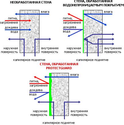

Nyalok Опубліковано: 19 квітня 2011 Автор Поділитись Опубліковано: 19 квітня 2011 ИНФОРМАЦИЯ ДЛЯ ПОТРЕБИТЕЛЕЙ Применяемые средства не изменяют ни состояния поверхности, ни паро-водопроницаемости материала, поскольку потери проницаемости < 10% при измерении согласно стандарту DIN 52615, считается допустимой. Действительно, фторсодержащая смола покрывает исключительно тонким слоем стенки пор материала. Таким образом создаются «отрицательные» капиллярные силы, препятствующие проникновению воды в материал. Поскольку поры не забиваются, основа практически полностью сохраняет свою пористость. Паро-водоприоницаемость и, следовательно, поведение строительного материала при высыхании практически не изменяются. Такая система защиты соблюдает одно из основных правил защиты жилых помещений, указывающее, что водяные пары, возникающие внутри помещения, должны иметь возможность свободного выделения. Цитата Посилання на коментар Поділитися на інших сайтах More sharing options...
Nyalok Опубліковано: 27 квітня 2011 Автор Поділитись Опубліковано: 27 квітня 2011 НЕЙТРАЛИЗАЦИЯ ОСНОВНЫХ ПРИЧИН РАЗРУШЕНИЯ. Первой причиной проникновения воды в материалы является их природная ПОРИСТОСТЬ. Она способствует их постепенному разрушению, вызывает эрозию, допускает проникновение различных загрязнений и появление микроорганизмов (мха, лишайника и т.п.). Средства пропитывают поверхность до насыщения. Они проникают на всю глубину пор материала и обеспечивают его водонепроницаемость. Препятствуя проникновению воды, нейтрализуют вредные воздействия влаги и льда. ТЕХНОГЕННЫЕ ЗАГРЯЗНЕНИЯ возникающие в результате промышленного производства, автомобильного движения, кислотных дождей и т.д., также представляют серьезную опасность для строительных материалов. Проникая внутрь материалов, они существенно сокращают их прочность и срок службы. Применяемые средства, благодаря своим водо- и маслоотталкивающим свойствам, надежно защищают от этих факторов. Они значительно замедляют проникновение загрязнений и обеспечивает безопасную чистку фасадов в течение длительного времени. ЖИРНЫЕ ЗАГРЯЗНЕНИЯ (МАСЛА, МАЗУТ И Т.Д.) въедаются в поверхность материалов и существенно портят их внешний вид. Применяемые средства представляют собой оптимальные средства для защиты пешеходных зон, тротуаров, автомобильных стоянок и т.п. Их анти-адгезивные свойства позволяют легко удалять с поверхности жирные пятна и даже жевательную резинку. Поверхности, обработанные нашими средствами, становятся практически самомоющимися, т.к. большинство загрязнений смываются обычным ливнем. Цитата Посилання на коментар Поділитися на інших сайтах More sharing options...
