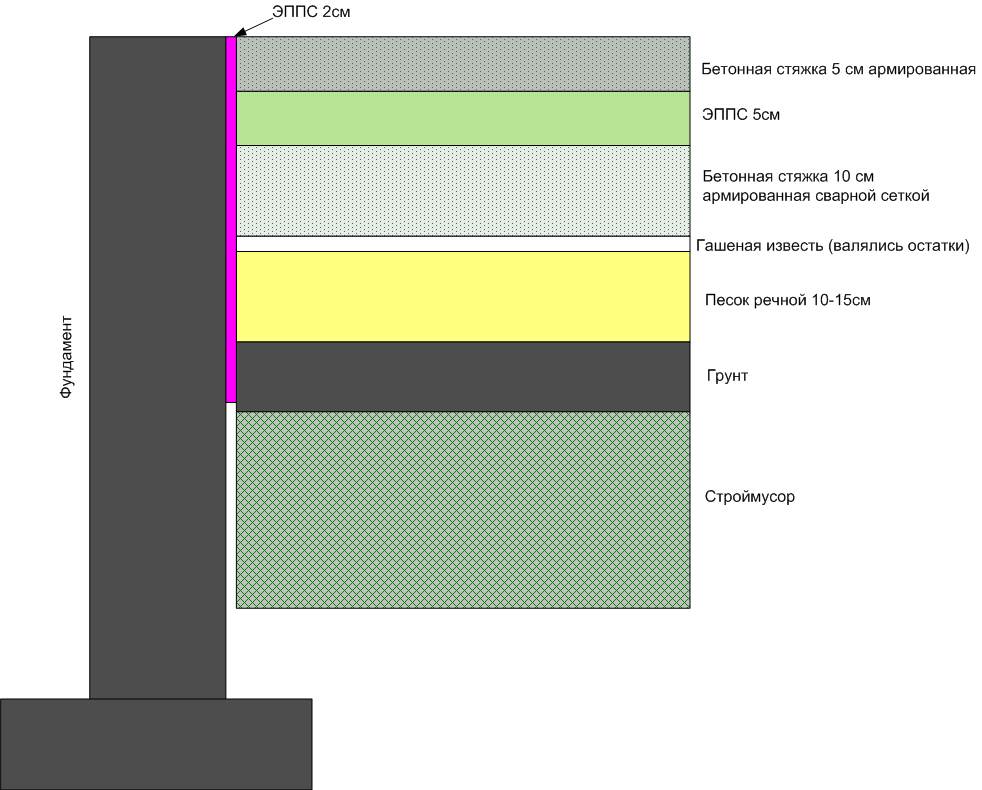

Timur. Опубліковано: 19 січня 2012 Поділитись Опубліковано: 19 січня 2012 Скажите, скорее всего в сотый раз задается этот вопрос и есть существующие ветки, но все таки... Какой теплый, сухой и правильный!!!!! пирог пола с использованием ЭППС при аж 30 см от грунта до чистого пола. Есть ведь ньюанся всякие. Простите за "вопрос не в тему ветки". Может в личку сброситие руководство или ссылочку на оное. Заранее благодарен. Посилання на коментар Поділитися на інших сайтах More sharing options...
BrotherSam Опубліковано: 19 січня 2012 Поділитись Опубліковано: 19 січня 2012 Скажите, скорее всего в сотый раз задается этот вопрос и есть существующие ветки, но все таки... Какой теплый, сухой и правильный!!!!! пирог пола с использованием ЭППС при аж 30 см от грунта до чистого пола. Есть ведь ньюанся всякие. Простите за "вопрос не в тему ветки". Может в личку сброситие руководство или ссылочку на оное. Заранее благодарен. Вот мой пирог пола. На рисунке нет, но на самом деле будет утепление фундамента ещё и снаружи Ещё, песок речной утрамбован и пролит водой 1 Посилання на коментар Поділитися на інших сайтах More sharing options...
nikolai-83 Опубліковано: 20 січня 2012 Поділитись Опубліковано: 20 січня 2012 а гідроізоляція де....не помішалаб Посилання на коментар Поділитися на інших сайтах More sharing options...
BrotherSam Опубліковано: 20 січня 2012 Поділитись Опубліковано: 20 січня 2012 а гідроізоляція де....не помішалаб 1. ЭППС с пазогребнем и проклеенными швами - уже гидроизоляция 2. речной песок не тянет влагу из земли С влажностью в доме всё ОК. Чтобы не повторяться, отзывы за год жизни в моей ветке Посилання на коментар Поділитися на інших сайтах More sharing options...
