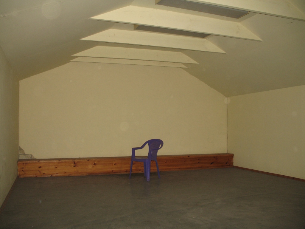

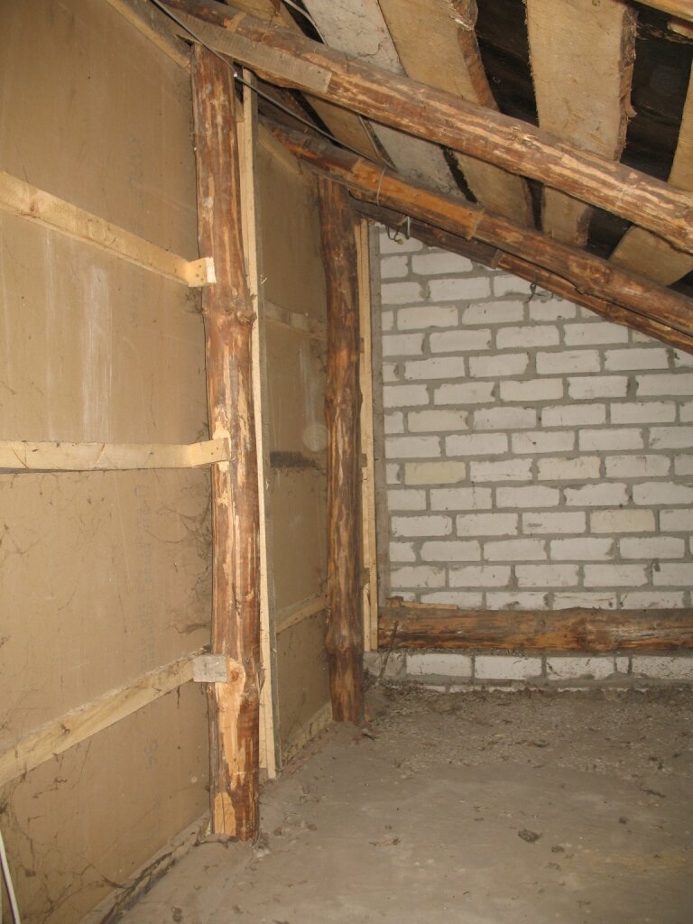

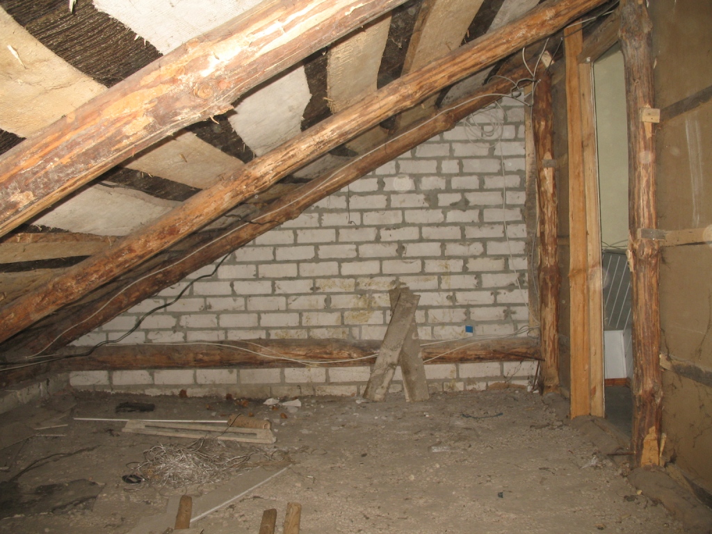

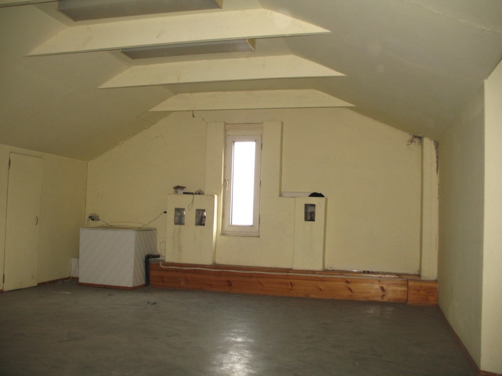

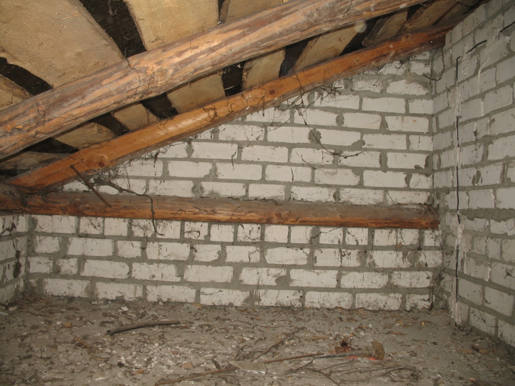

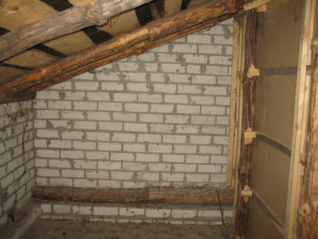

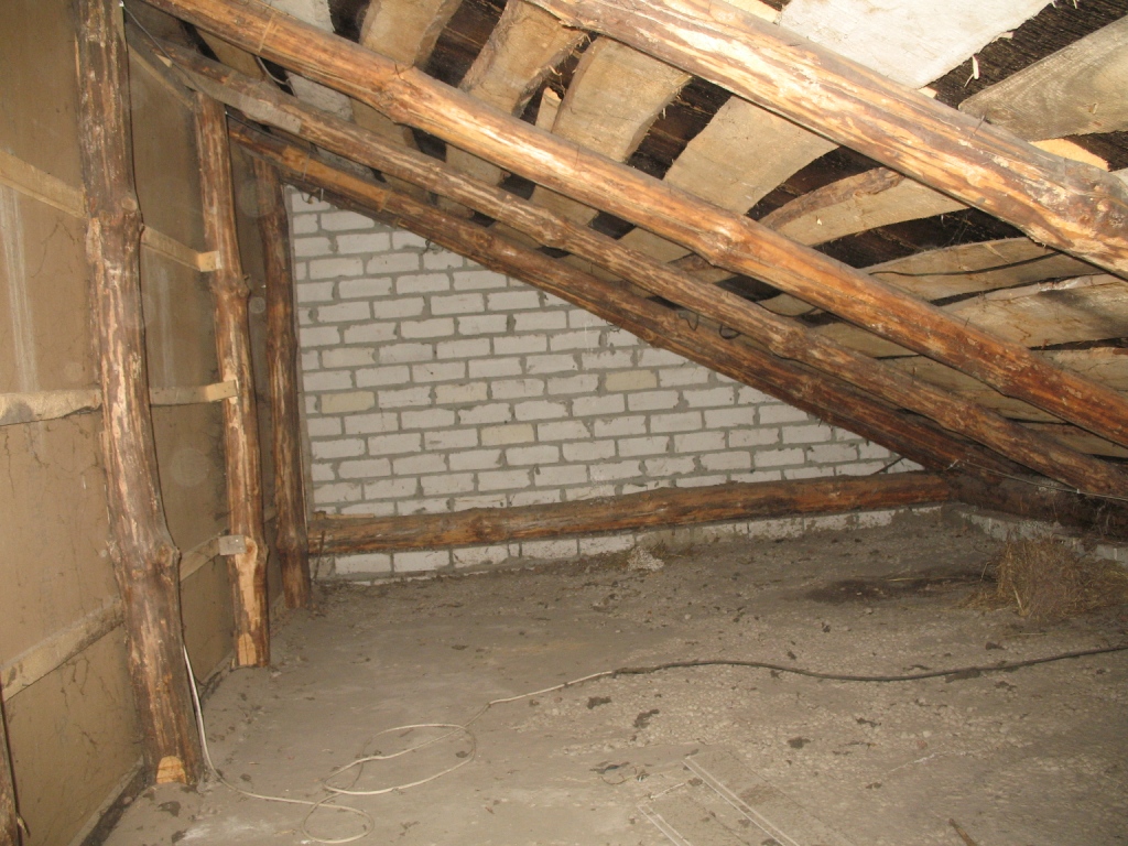

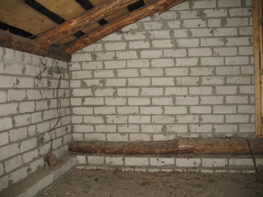

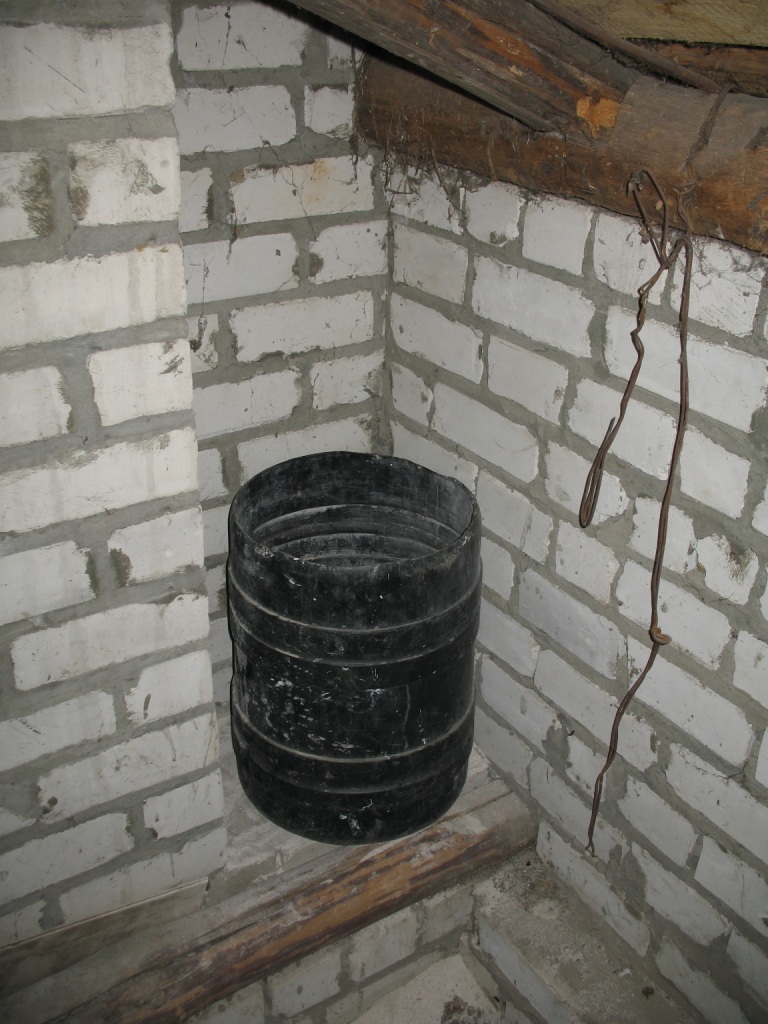

filip_71 Опубліковано: 15 лютого 2014 Поділитись Опубліковано: 15 лютого 2014 :D Ну вы и задачи задаете )) Ну в таком случае, вряд-ли лежень. М.б. затяжка, или обвязка, как частный случай. Попытайтесь загрузить. Лучше схемку. получилось с фото ! сфоткал весь чердак Посилання на коментар Поділитися на інших сайтах More sharing options...

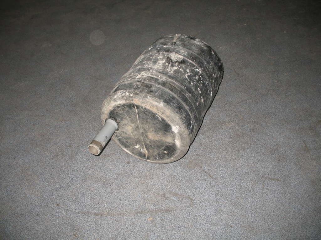

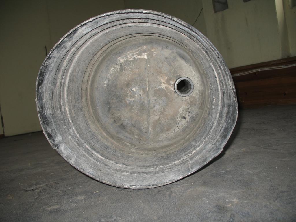

filip_71 Опубліковано: 15 лютого 2014 Поділитись Опубліковано: 15 лютого 2014 моя "лейка" из 50-ти литровой бочки Посилання на коментар Поділитися на інших сайтах More sharing options...

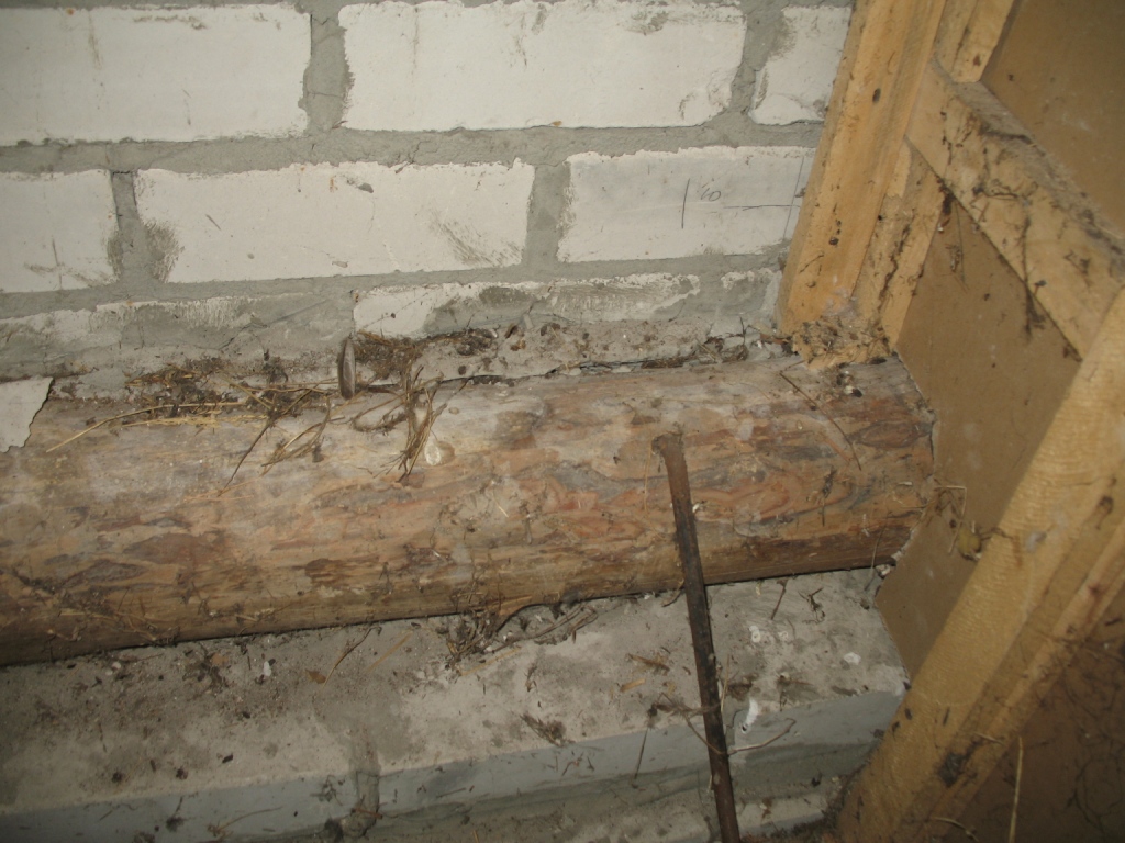

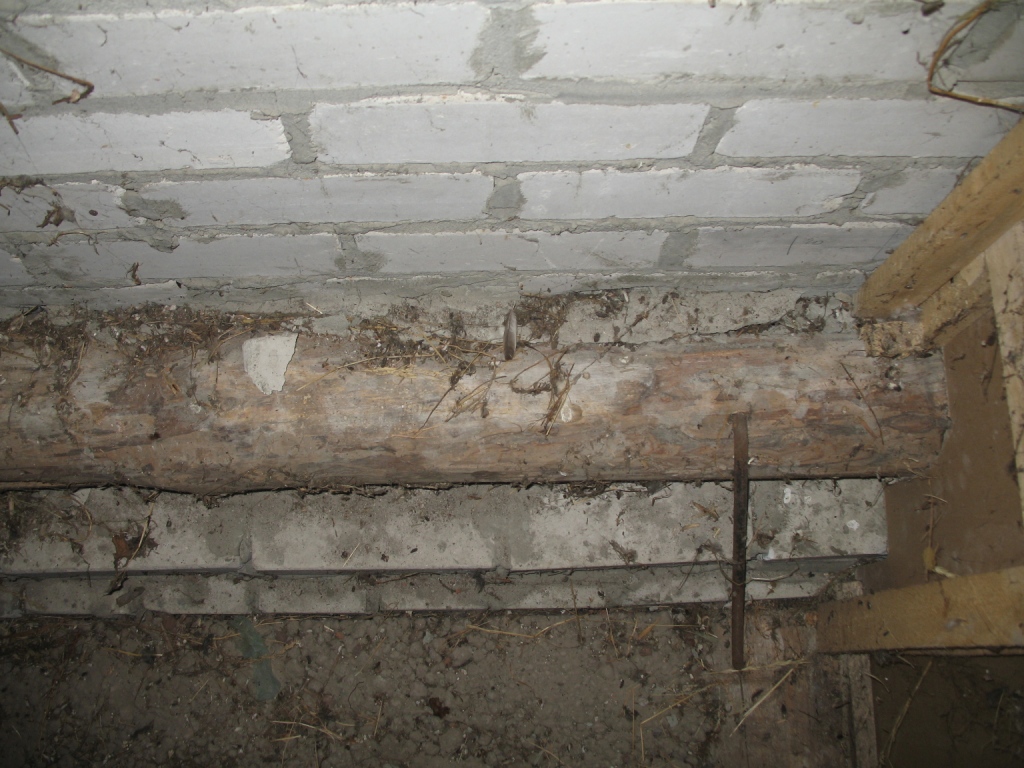

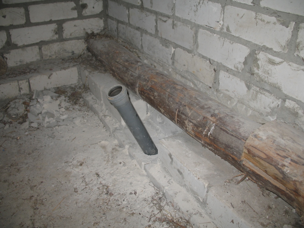

Михаил 65 Опубліковано: 16 лютого 2014 Поділитись Опубліковано: 16 лютого 2014 Для засыпки перлитом с чердака,нужно просверлить вертикально бревно-обвязку(наверное так называется) 50мм сверлом,диаметр бревна 150мм,чтоб добраться до пустотки. Вопрос к кровельщикам:насколько ослабится обвязка после сверления,стоит ли ,? Судя по фотографиям , возможно попробовать добраться до камеры не трогая бревен .Просверлить отверствие ниже бревна и под наклоном . Начать 10 но длинным на 500 а затем пройти 20 или чуть больше ... Тебе по месту конечно виднее . Удачи . 1 Посилання на коментар Поділитися на інших сайтах More sharing options...
filip_71 Опубліковано: 16 лютого 2014 Поділитись Опубліковано: 16 лютого 2014 не получится,там плита мешает,а отверстие от бревна до пустотки(вертикально) 60 см. Посилання на коментар Поділитися на інших сайтах More sharing options...

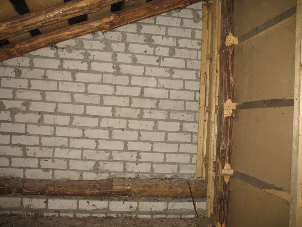

Игореха Опубліковано: 16 лютого 2014 Поділитись Опубліковано: 16 лютого 2014 Все пытаюсь разобрать конструкцию стропилки, но смущают фото 3(4). Но судя по всему бревна ослаблять не нужно. Посилання на коментар Поділитися на інших сайтах More sharing options...
filip_71 Опубліковано: 16 лютого 2014 Поділитись Опубліковано: 16 лютого 2014 Все пытаюсь разобрать конструкцию стропилки, но смущают фото 3(4). Но судя по всему бревна ослаблять не нужно. что смущает? Посилання на коментар Поділитися на інших сайтах More sharing options...
Михаил 65 Опубліковано: 16 лютого 2014 Поділитись Опубліковано: 16 лютого 2014 А возможен-ли такой вариант использования перлита,как приготовление перлит-цементного раствора и заливание воздушного зазора, а не засыпание просто перлитом? При этом,после засыхания раствора, образуется монолитный теплоизолирующий слой,который лишен недостатков просто перлитового песка: не выдувается ветром,о чем здесь писалось, со временем не проседает. Или при таком варианте значительно снижаются его теплоизолирующие свойства? Специалисты,отзовитесь! Идея неплохая ,но для стяжек .Если укрепить и связать стены тоже неплохо . Но для утепления ????Если мокрое заливать до дна может и не дойти - будут воздушные карманы .Бетон когда заливают при монолитном строительстве - опускают вибратор для усадки ... Какие сомнения беспокоят : усадка -досыпка или щели - потери ? Эти вопросы возможно исключить и предусмотреть ,а вот повысить теплопотери не стоит .Как бы в будущем не пришлось еще один "КОЖУХ" полистирольный или пенопластовый на домик мастерить . Пока реальных отзывов не было ,что засыпка решила все проблемы на сто . Меня чем перлит и привлек - 1м.кв. стены зысыпется за 30гр. и это можно сделать самому .А Пенопласт или полистерол на высоте уже будет стоить реальных денег и надо подойти к стене не один раз . Посилання на коментар Поділитися на інших сайтах More sharing options...

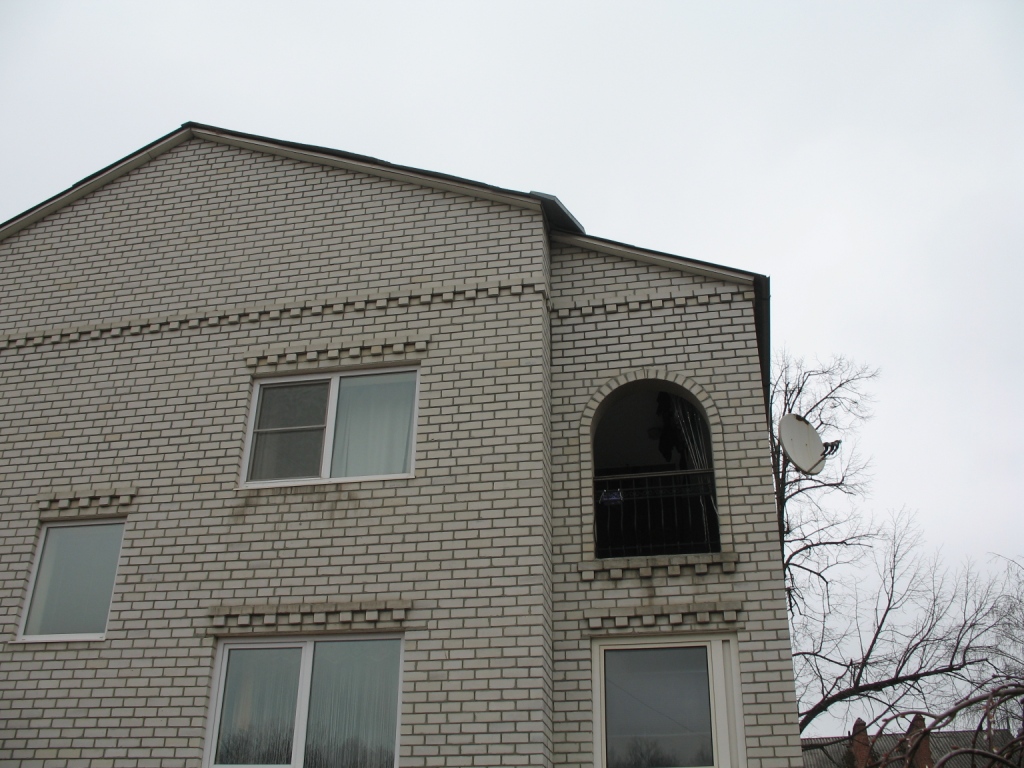

Игореха Опубліковано: 16 лютого 2014 Поділитись Опубліковано: 16 лютого 2014 что смущает? Не стыкуется с остальными фото. Не могу определить где это место. Добавлено через 2 минуты Но для утепления ????Если мокрое заливать до дна может и не дойти Да не рабочий это вариант - к гадалке ходить не нужно Такой вариант "в слепую" не делается. Посилання на коментар Поділитися на інших сайтах More sharing options...
filip_71 Опубліковано: 17 лютого 2014 Поділитись Опубліковано: 17 лютого 2014 (змінено) Не стыкуется с остальными фото. Не могу определить где это место. смотрим слева на право первое фото-чердачек над лоджией 2,3,4-сам чердак(мансарда-спортзал) 5-вид с улицы,большой фронтон и фронтон над лоджией-в разных плоскостях Змінено 17 лютого 2014 користувачем filip_71 Посилання на коментар Поділитися на інших сайтах More sharing options...
Михаил 65 Опубліковано: 20 лютого 2014 Поділитись Опубліковано: 20 лютого 2014 Судя по фотографиям , возможно попробовать добраться до камеры не трогая бревен .Просверлить отверствие ниже бревна и под наклоном . Начать 10 но длинным на 500 а затем пройти 20 или чуть больше ... Тебе по месту конечно виднее . Удачи . не получится,там плита мешает,а отверстие от бревна до пустотки(вертикально) 60 см. По месту тебе виднее однозначно ... Повторюсь -готовишь материално -техническое обеспечение на чердаке шланги наружу и с рештовки или автолюльки пробиваешься и засыпаешь .Будут конечно затраты - а шо делать 1 Посилання на коментар Поділитися на інших сайтах More sharing options...
filip_71 Опубліковано: 20 лютого 2014 Поділитись Опубліковано: 20 лютого 2014 Просверлить отверствие ниже бревна и под наклоном Завтра попробую под углом,есть у меня метровая десятка,авось попаду,а просверлить бревно я всегда успею! а зима еще будет?хотелось испытать этот пилотный проэкт! и еще,как проверить насколько хорошо (плотно),без "пробелов"засыпан перлит ? только тепловизор ? Посилання на коментар Поділитися на інших сайтах More sharing options...

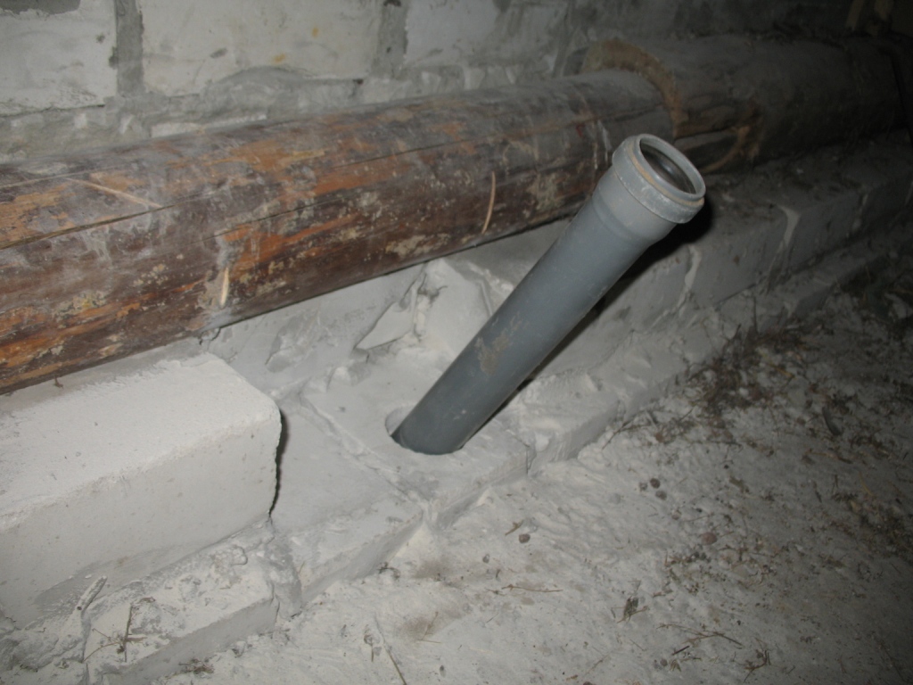

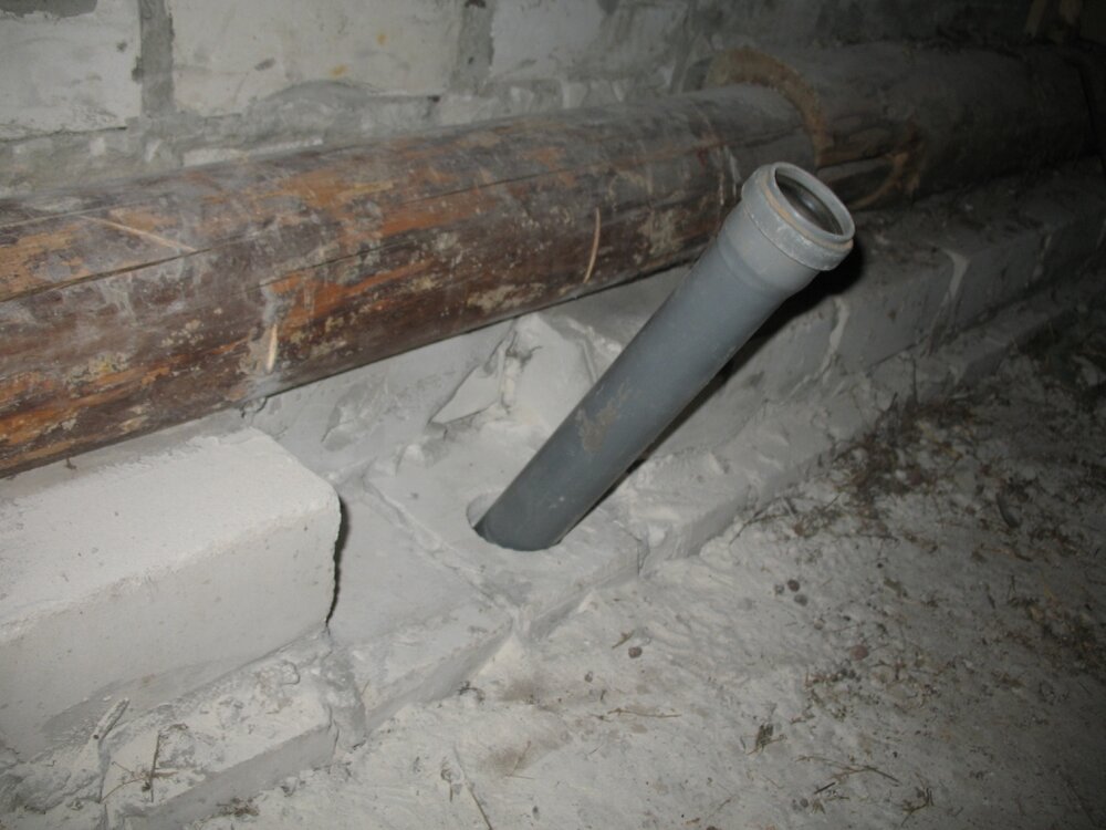

filip_71 Опубліковано: 24 лютого 2014 Поділитись Опубліковано: 24 лютого 2014 Судя по фотографиям , возможно попробовать добраться до камеры не трогая бревен .Просверлить отверствие ниже бревна и под наклоном Получилось !!! может кому пригодится Посилання на коментар Поділитися на інших сайтах More sharing options...
Михаил 65 Опубліковано: 24 лютого 2014 Поділитись Опубліковано: 24 лютого 2014 Получилось !!! может кому пригодится Отлично ! Дебет - Кредит - Сальдо ? Каков объем , сколько засыпал ,есть ли разница ? Посилання на коментар Поділитися на інших сайтах More sharing options...
Taras Lviv Опубліковано: 24 лютого 2014 Поділитись Опубліковано: 24 лютого 2014 Получилось !!! может кому пригодится чим сверлили? Посилання на коментар Поділитися на інших сайтах More sharing options...
filip_71 Опубліковано: 24 лютого 2014 Поділитись Опубліковано: 24 лютого 2014 Отлично ! Дебет - Кредит - Сальдо ? Каков объем , сколько засыпал ,есть ли разница ? Еще не засыпал,только подготовил отверстия, сверлил перфоратором с бурами -10,-20,-32мм, длинна 600,потом коронкой 60 но не глубоко(5см) Похоже пустотки в моем доме поэтажно перекрыты(опускал грузик и штрыкал арматурой через просверленное отверстие,-мах 3метра,а должно быть мin 8,нужна камера! Посилання на коментар Поділитися на інших сайтах More sharing options...
