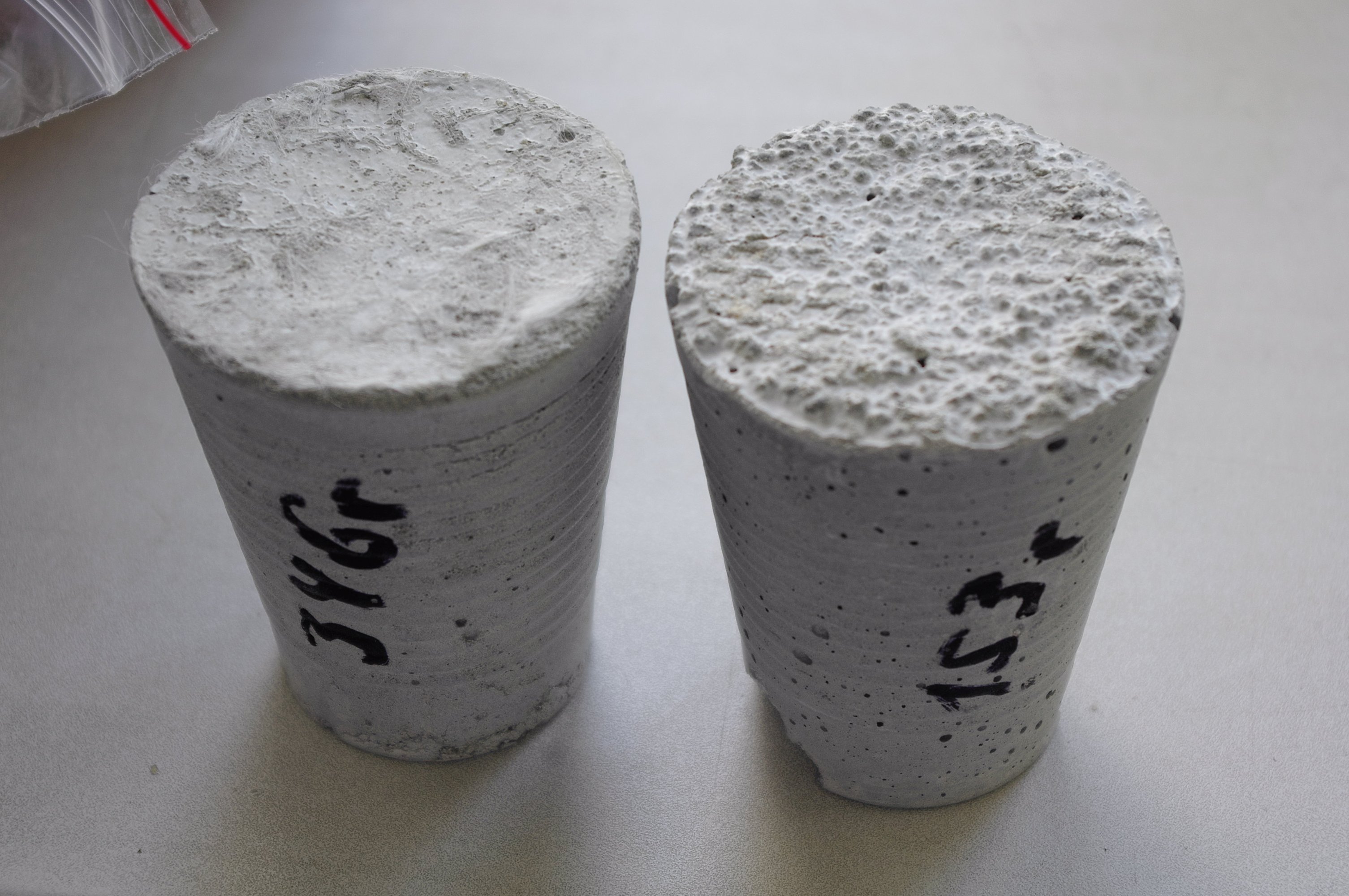

Петрик Опубліковано: 19 квітня 2012 Поділитись Опубліковано: 19 квітня 2012 купил в белой церкви перлит для раствора м 150 как сказали и фракция до 2.5мм.когда сдавливаю пальцами крупные зерна он легко рассыпается на более мелкий.это нормально для перлита?а то че то стремно раствор из него делать Я делал пробный замес из перлита и цемента (в отношении 1 куб перлита к 400 кг М400), заполнил пластиковый стаканчик 200 мл и после выстаивания 28 дней сжимал в тисках и сравнивал с аналогичной пробой из песчано-цементной смеси. Расчетное усилие было около 100 кг/см2. Обе пробы выдержали испытания. Если надо фотки, позже сфотографирую. Посилання на коментар Поділитися на інших сайтах More sharing options...
сергей в Опубліковано: 19 квітня 2012 Поділитись Опубліковано: 19 квітня 2012 хотелось бы фотки,тож думаю намешать и проверить,или песком разбавлять пополам.какая была плотность? Посилання на коментар Поділитися на інших сайтах More sharing options...
Петрик Опубліковано: 19 квітня 2012 Поділитись Опубліковано: 19 квітня 2012 хотелось бы фотки,тож думаю намешать и проверить,или песком разбавлять пополам.какая была плотность? Сухой образец из перлито-цемента имеет плотность 800 кг/м3, из цементо-песчаной смеси 1900 кг/м3. Думаю добавлять песок к перлиту лишнее, а вот пластификатор какой точно нужно. Посилання на коментар Поділитися на інших сайтах More sharing options...
сергей в Опубліковано: 19 квітня 2012 Поділитись Опубліковано: 19 квітня 2012 Сухой образец из перлито-цемента имеет плотность 800 кг/м3, на каком перлите?пластификатор купил Посилання на коментар Поділитися на інших сайтах More sharing options...
сергей в Опубліковано: 20 квітня 2012 Поділитись Опубліковано: 20 квітня 2012 держал в руках петриковые тестовые стаканчики-тот что из перлита намного легче,тот что из песка намного холоднее 1 Посилання на коментар Поділитися на інших сайтах More sharing options...

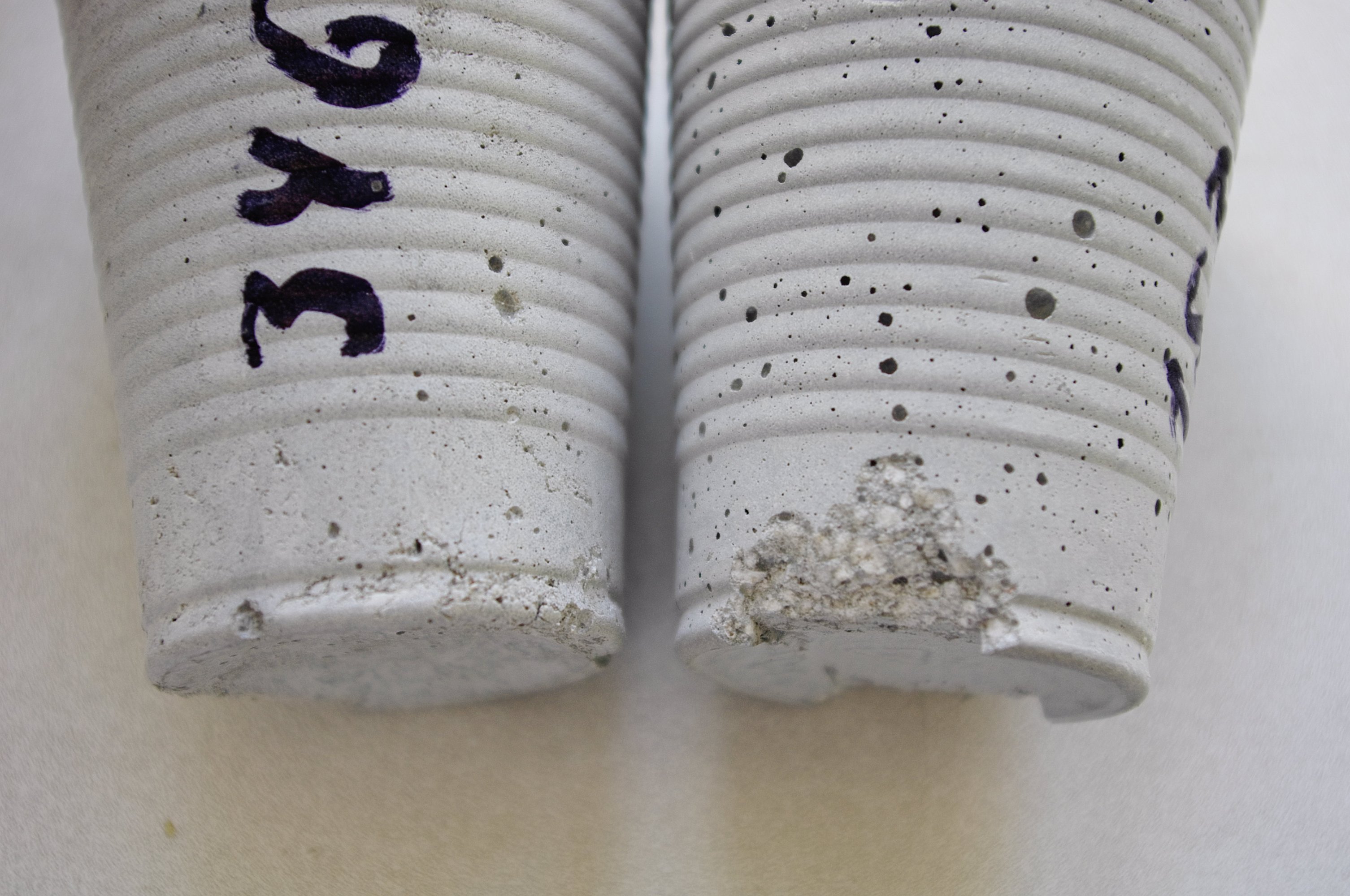

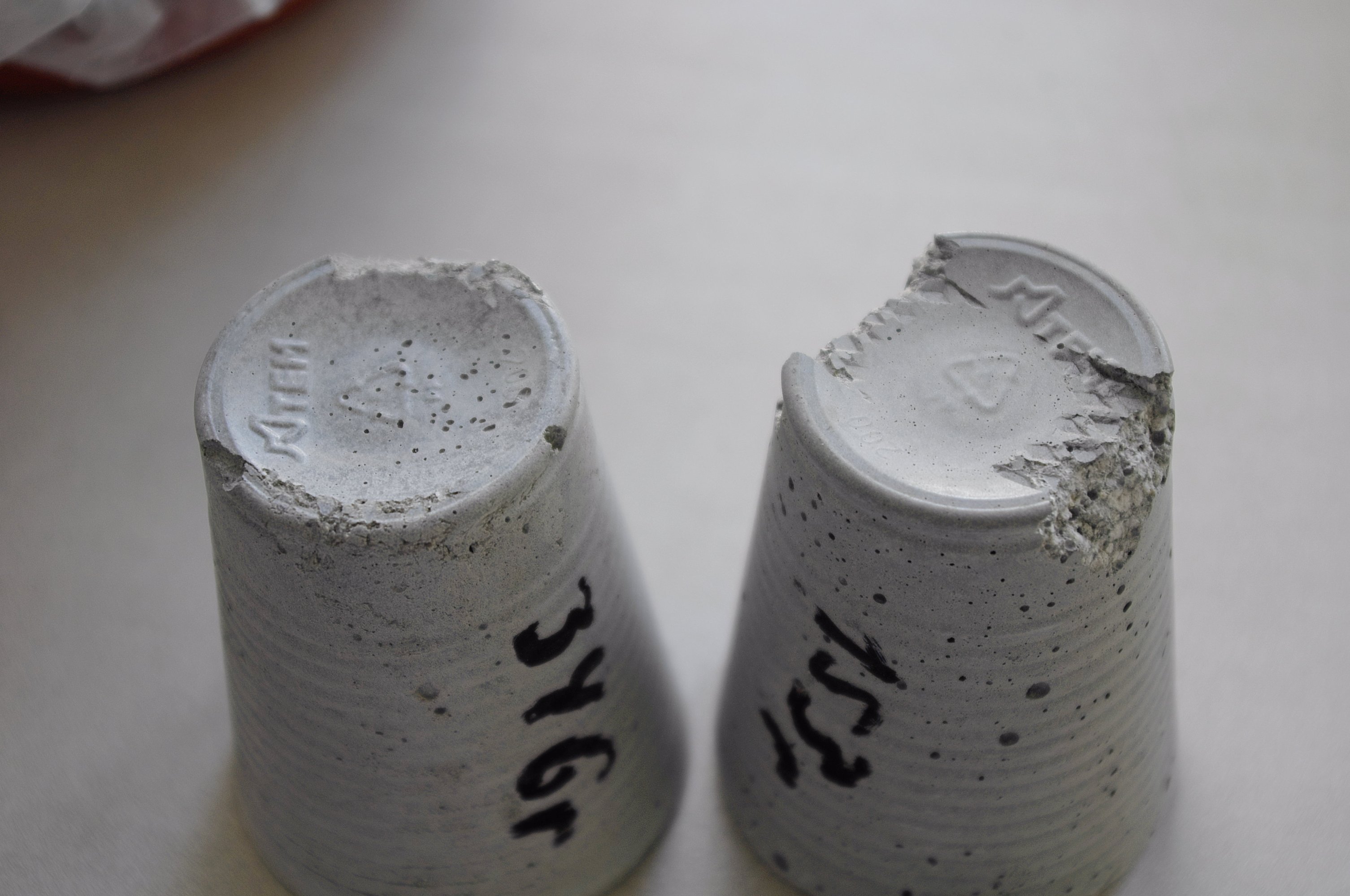

Петрик Опубліковано: 20 квітня 2012 Поділитись Опубліковано: 20 квітня 2012 держал в руках петриковые тестовые стаканчики-тот что из перлита намного легче,тот что из песка намного холоднее Скол на дне стаканчика от того, что в форме выпуклость и опора неравномерной получилась. 3 Посилання на коментар Поділитися на інших сайтах More sharing options...
