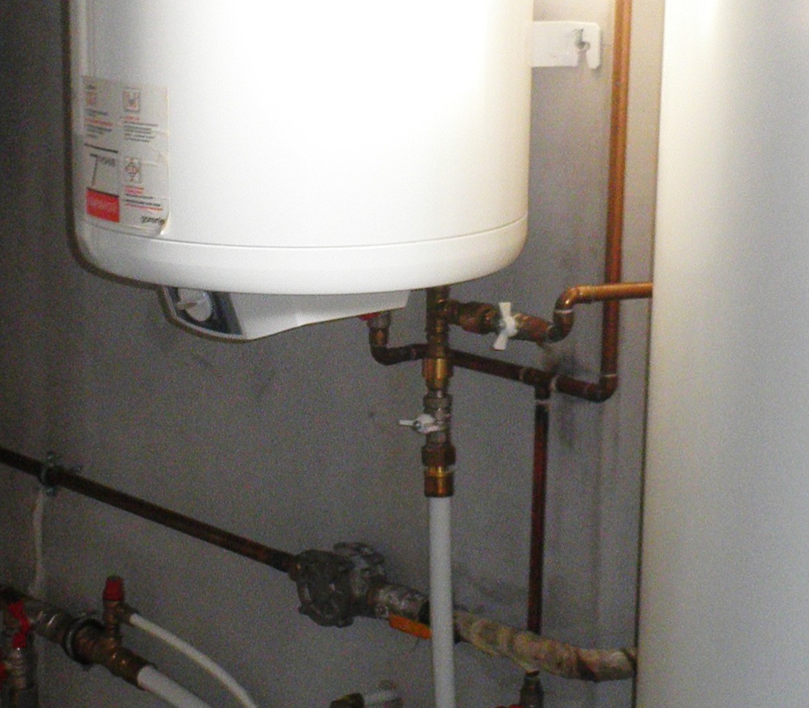

Вот схема рециркуляции через электробойлер. Снизу холодная, справа подходит рециркуляция. Насос на другом краю котельни. У Вас должна быть ориентировочно такая же схема. Ничего сложного.
Да я двумя руками ЗА, только как и сколько?
Все грубо: насос-1000грн, кран американка1/2" 2Х50грн. обратный клапан 1/2-30 грн.тройник 1/2- 30 грн.нипель 1\2-10 грн. ну еще грн-100-200. А вот труба изоляция установочные уголки на полотенцесушители считайте сами. Но суммы, тем более в полипропилене небольшие
