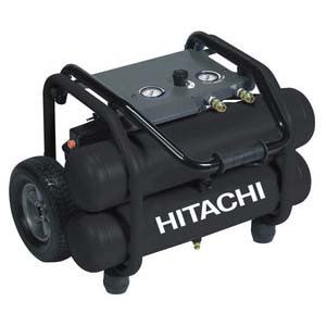

Бур Опубліковано: 8 березня 2011 Поділитись Опубліковано: 8 березня 2011 Яка продуктивність (скільки л/мін.) мінімальна компресора для фарборозпилювача ? Може марку порекомендуєте ? Посилання на коментар Поділитися на інших сайтах More sharing options...
ТРУДОГОЛИК-КАРЬЕРИСТ Опубліковано: 9 березня 2011 Автор Поділитись Опубліковано: 9 березня 2011 Яка продуктивність (скільки л/мін.) мінімальна компресора для фарборозпилювача ? Може марку порекомендуєте ? друже читай тему. Посилання на коментар Поділитися на інших сайтах More sharing options...
Бур Опубліковано: 10 березня 2011 Поділитись Опубліковано: 10 березня 2011 друже читай тему. Я запитував про компресор ось такого плану . Вибачте що помішав . Вдалого вибору . Посилання на коментар Поділитися на інших сайтах More sharing options...

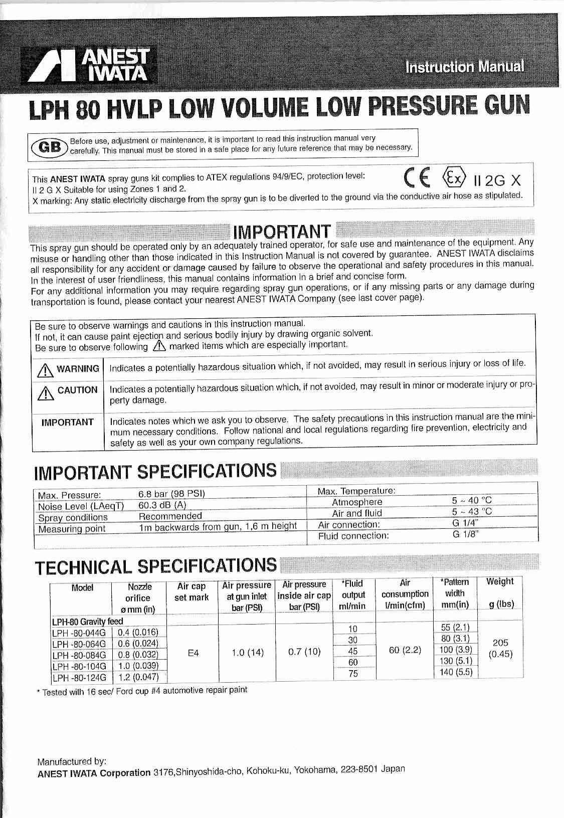

TVA Опубліковано: 15 вересня 2011 Поділитись Опубліковано: 15 вересня 2011 Друзья, помогите разгадать загадку японского производителя, сделанного в Италии... Искал себе краскопульт системы LVLP, выбрал этот aeroner.com.ua/index.php?productID=192 На сайте так он и представлен, но если посмотрите на фото там же, то увидите надпись на дюзе HVLP. В приложенном к этому сообщению файле первая старница инструкции, где крупными буквами написано: LPH 80 HVLP LOW VOLUME LOW PRESSURE GUN... И как это понимать? Он HVLP или LVLP??? По характеристикам, что ниже в приложенной странице инструкции вроде бы канает под LVLP... И мне под производительность моего комперссора (на входе 240 л/сек). Но дурные деньги я был готов отдать за "мерседес" определенного класса! Иначе взял бы в нужном классе просто Джонасвэй или какого чистокровного китайца. Кто что думает по этому поводу? PS: а есть у кого универсальная русскоязычная инструкция к краскопультам? Они ж все одинаковые... Выложите, плиз, почитать. Или подскажите как за ними ухаживать. Заранее Посилання на коментар Поділитися на інших сайтах More sharing options...

DenisLitvinenko Опубліковано: 15 вересня 2011 Поділитись Опубліковано: 15 вересня 2011 Друзья, помогите разгадать загадку японского производителя, сделанного в Италии... судя по описанию лвлп - малый объем воздуха малое давление. Чесно говоря по моему мнению за такие деньги они должны были Вам мастер -класс по пользованию провести. Посилання на коментар Поділитися на інших сайтах More sharing options...
TVA Опубліковано: 15 вересня 2011 Поділитись Опубліковано: 15 вересня 2011 Друзья, помогите разгадать загадку японского производителя, сделанного в Италии... судя по описанию лвлп - малый объем воздуха малое давление. Чесно говоря по моему мнению за такие деньги они должны были Вам мастер -класс по пользованию провести. Благодарю! Я еще и на завод написал, извинившись за свой итальянский... На счет "за эту цену" - да. Но хулить продавца не могу, т. к. мне его пришлось склонять к внештатным условиям продажи, поэтому мы даже не встречались... Посилання на коментар Поділитися на інших сайтах More sharing options...
TVA Опубліковано: 15 вересня 2011 Поділитись Опубліковано: 15 вересня 2011 мастер -класс А инструкцией не поможете? Любой... Но на русском! PS: блин, у них на сайте это пульт числится в категории HVLP: (ссылка устарела) Посилання на коментар Поділитися на інших сайтах More sharing options...

TVA Опубліковано: 20 вересня 2011 Поділитись Опубліковано: 20 вересня 2011 Пока только получил русскоязычный каталог от российского представителя (anestiwata.ru) и координаты украинского (ltl.com.ua/). Кстати каталог не плохой - выложил бы, да там 4 метра... И пишут, что мой "...работает по системе LVLP...". Это касается всех моделей LPH, а модели серии W у них - "...работают на обычном давлении...". Посилання на коментар Поділитися на інших сайтах More sharing options...
