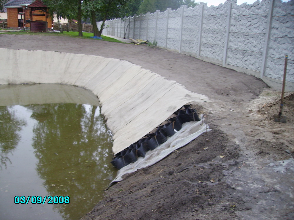

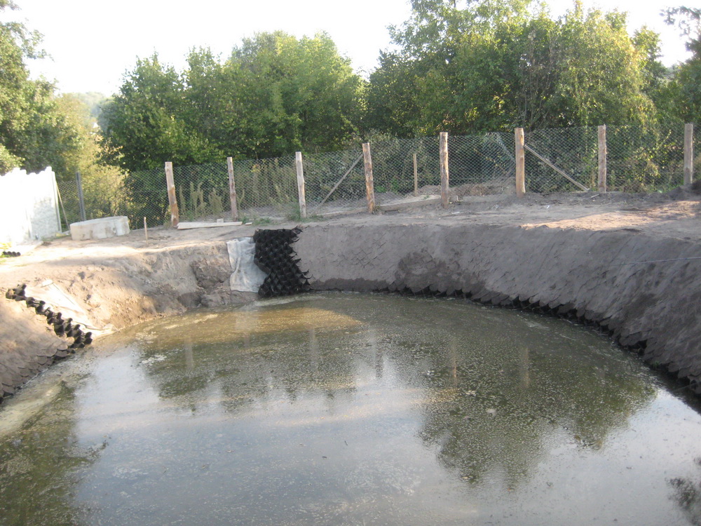

Ikashkareva Опубліковано: 23 лютого 2011 Поділитись Опубліковано: 23 лютого 2011 Георешетка+геотекстиль. Есть еще укрепление берегов водоема с помощью пластиковых свай-шпунтов, вкратце здесь bazis-centr.com.ua/ukreplenie_beregov_ukreplenie_beregovoj_linii.html. Далее можно декорировать пластик... 1 Посилання на коментар Поділитися на інших сайтах More sharing options...
Олянка Опубліковано: 24 лютого 2011 Поділитись Опубліковано: 24 лютого 2011 Георешетка+геотекстиль. Есть еще укрепление берегов водоема с помощью пластиковых свай-шпунтов, вкратце здесь bazis-centr.com.ua/ukreplenie_beregov_ukreplenie_beregovoj_linii.html. Далее можно декорировать пластик... Применяя георешетку, лучше делать такой пирог: геотекстиль, георешетка, засыпка по проектируемую отметку уровня воды - щебень, выше уровня воды - плодородный грунт, сверху - рулонный газон (обязательно закрепить шпильками!) На первом фото - процесс, на втором - результат через год. Вариант далеко не из дешевых, увы 1 Посилання на коментар Поділитися на інших сайтах More sharing options...
Udgin77 Опубліковано: 24 лютого 2011 Автор Поділитись Опубліковано: 24 лютого 2011 Георешетка+геотекстиль. Есть еще укрепление берегов водоема с помощью пластиковых свай-шпунтов, вкратце здесь bazis-centr.com.ua/ukreplenie_beregov_ukreplenie_beregovoj_linii.html. Далее можно декорировать пластик... Стоимость пластиковой шпунтины 500 у.е. м.п. с работой (высота свай 3м). Золотое озерцо получается) Посилання на коментар Поділитися на інших сайтах More sharing options...

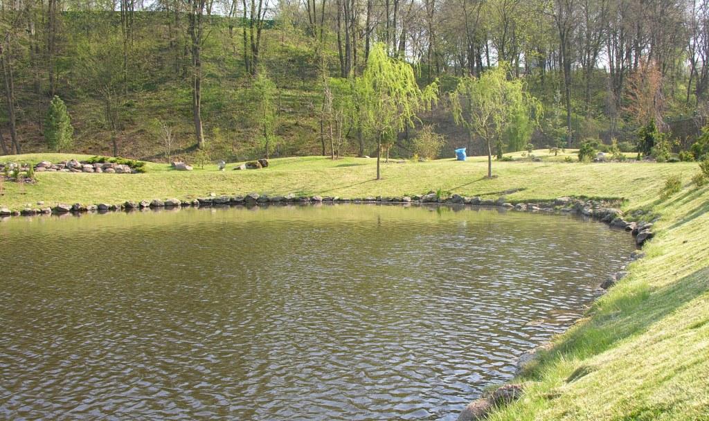

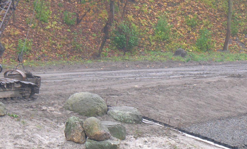

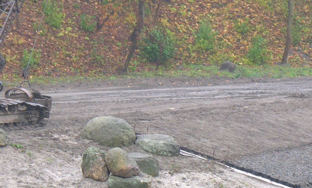

Udgin77 Опубліковано: 24 лютого 2011 Автор Поділитись Опубліковано: 24 лютого 2011 Применяя георешетку, лучше делать такой пирог: геотекстиль, георешетка, засыпка по проектируемую отметку уровня воды - щебень, выше уровня воды - плодородный грунт, сверху - рулонный газон (обязательно закрепить шпильками!) На первом фото - процесс, на втором - результат через год. Вариант далеко не из дешевых, увы и этот вариант не очень подходит когда ширина участка 20м, а озеро 12х12, т.е. места для пологих берегов увы нет ( Посилання на коментар Поділитися на інших сайтах More sharing options...

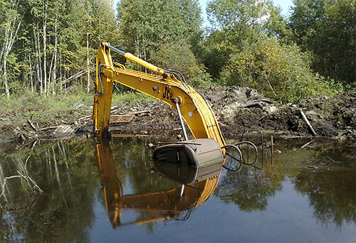

Udgin77 Опубліковано: 28 лютого 2011 Автор Поділитись Опубліковано: 28 лютого 2011 Я заказывал JCB, на колесном ходу, у него вылет ковша 5-6 м. Мне хватило выкопать озеро 12х12 глубиной 3м, но копал со всех сторон,потом ковшом весь грунт и распланировал. Знаю что у Атласов есть и больше вылеты, надо выбирать под свои нужды. 1 Посилання на коментар Поділитися на інших сайтах More sharing options...
Udgin77 Опубліковано: 28 лютого 2011 Автор Поділитись Опубліковано: 28 лютого 2011 а есть экскаваторы которые работают под водой:D 4 Посилання на коментар Поділитися на інших сайтах More sharing options...
Tsiatka Опубліковано: 23 березня 2011 Поділитись Опубліковано: 23 березня 2011 Стоимость пластиковой шпунтины 500 у.е. м.п. с работой (высота свай 3м). Золотое озерцо получается) Для такого озерца можно самому купить шпунт из пластика и забить, прочитав инструкцию . И экономия и труд, который всегда украшает человека. Можно еще сюдой посмотреть geomaster.com.ua/index.php?Lev=main Посилання на коментар Поділитися на інших сайтах More sharing options...
alyak Опубліковано: 23 березня 2011 Поділитись Опубліковано: 23 березня 2011 Для такого озерца можно самому купить шпунт из пластика и забить, прочитав инструкцию . И экономия и труд, который всегда украшает человека. Можно еще сюдой посмотреть geomaster.com.ua/index.php?Lev=main пробовали ? И когда я последний раз интересовался шпунтом цена была 100 у.е м погонный . Что не так дешево . С тех пор правда настал кризис . Посилання на коментар Поділитися на інших сайтах More sharing options...
Tsiatka Опубліковано: 23 березня 2011 Поділитись Опубліковано: 23 березня 2011 Пробовали. Непросто но постаравшись получилось. С кризисом согласен - тута у всех все под заказ , неудобно но, что делать. Либо подождать либо делать из доступных материалов и, которые в наличии. Выбирать всегда только самому приходится. А по поводу 100 у.е. за м.погонный, насколько я знаю - это шото "забредили" ребята, которые такую цену называли. Посилання на коментар Поділитися на інших сайтах More sharing options...
Udgin77 Опубліковано: 24 березня 2011 Автор Поділитись Опубліковано: 24 березня 2011 А есть фотки как получилось? Где покупали шпунт и как забивали? Узнал стоимость по ссылке в районе 100 у.е. за метр квадратный (только материал), если брать шпунт длинной 3000мм и ширина 300 мм, то 1 шпунт это 0,9 кв.м. на один берег 12м получается нужно 40 шпунтов умножаем на 100 у.е. и умножаем на 3 берега= 12000 у.е. и это только материалы!!! или я ошибаюсь? Посилання на коментар Поділитися на інших сайтах More sharing options...
