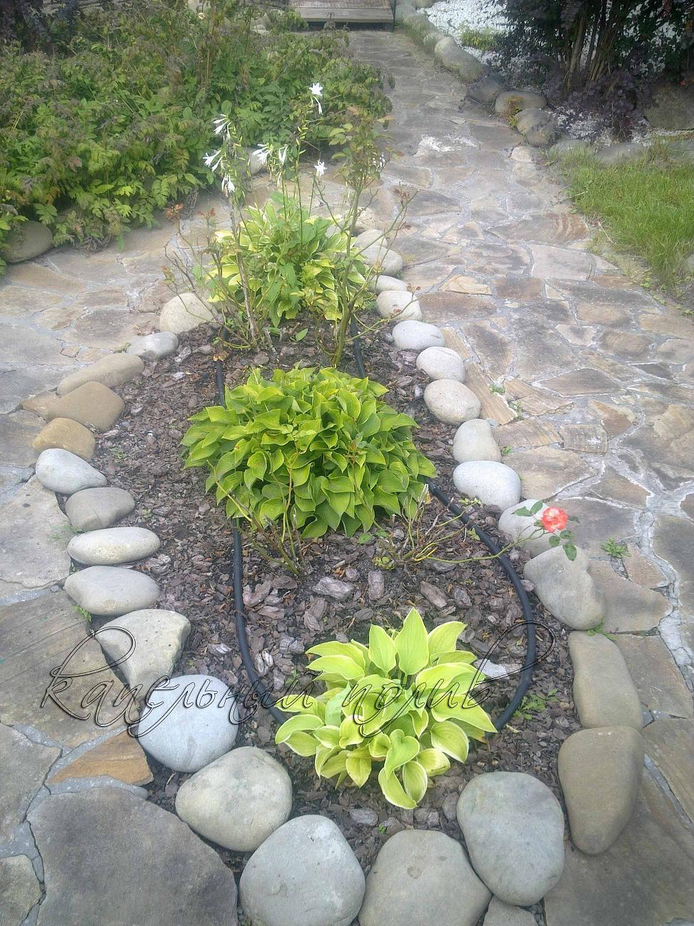

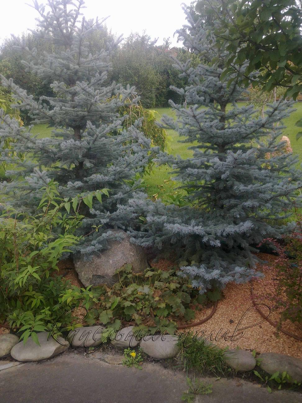

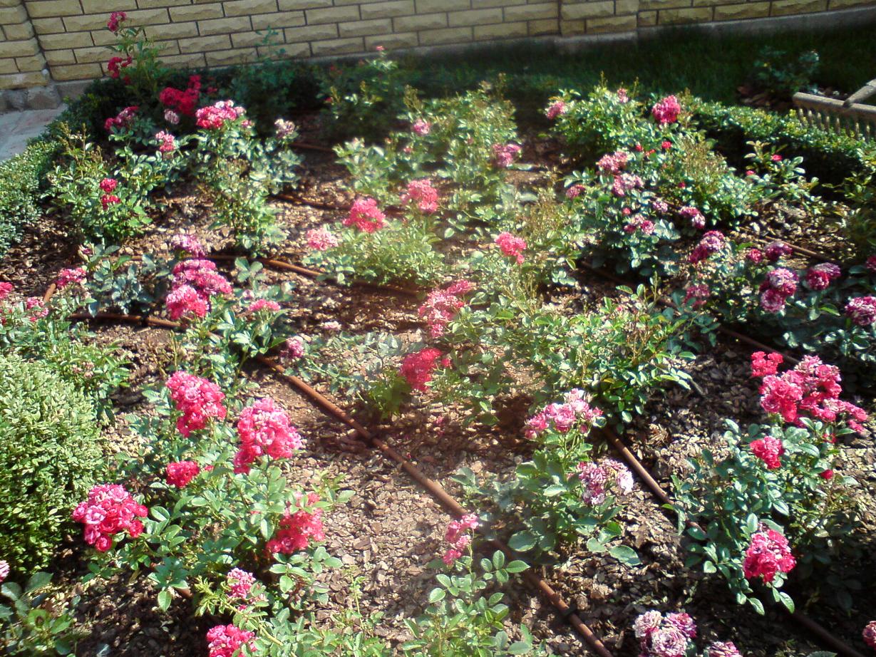

InSAn Опубліковано: 7 жовтня 2011 Поділитись Опубліковано: 7 жовтня 2011 Несколько вопросов ;) 1) планирую посадить ряд туек (около 80шт на 35м). Там будет капельный полив. Перед посадкой земля будет подсыпаться на 20см. Прокладку сделать до подсыпки или после посадки? На какую глубину? 2) фруктовые деревья будут в один ряд (10-12шт на 40м). Им лучше капельный или обычную систему орошения? Цитата Посилання на коментар Поділитися на інших сайтах More sharing options...
megapolis Опубліковано: 8 жовтня 2011 Автор Поділитись Опубліковано: 8 жовтня 2011 Несколько вопросов ;) 1) планирую посадить ряд туек (около 80шт на 35м). Там будет капельный полив. Перед посадкой земля будет подсыпаться на 20см. Прокладку сделать до подсыпки или после посадки? На какую глубину? 2) фруктовые деревья будут в один ряд (10-12шт на 40м). Им лучше капельный или обычную систему орошения? 1. После посадки, трубка ложится сверху. Как на фото. Нужно только подать воду в любую точку изгороди. 2. Для деревьев лучше капля. Для газона - распылители. Под деревьями будет газон? Цитата Посилання на коментар Поділитися на інших сайтах More sharing options...

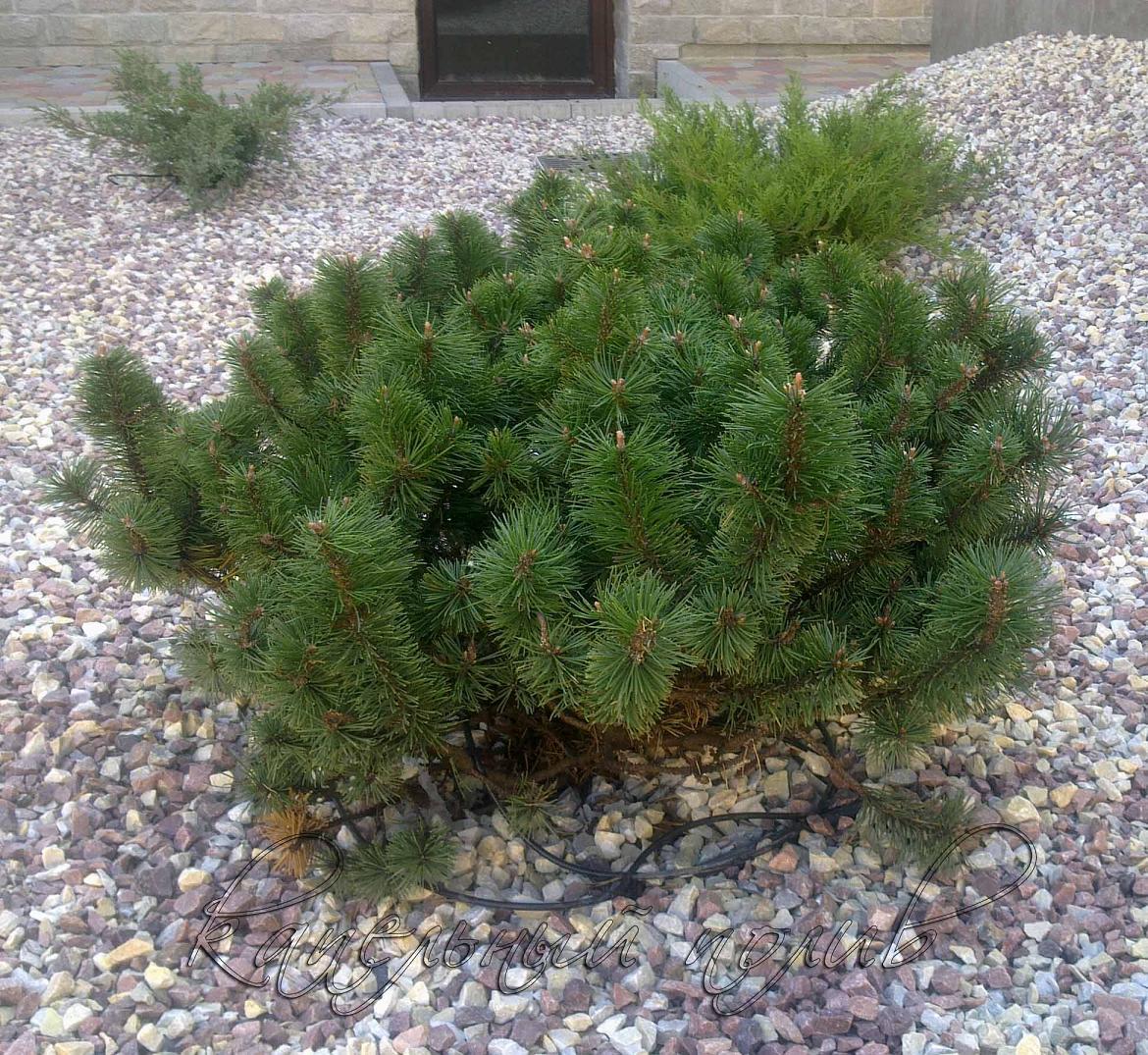

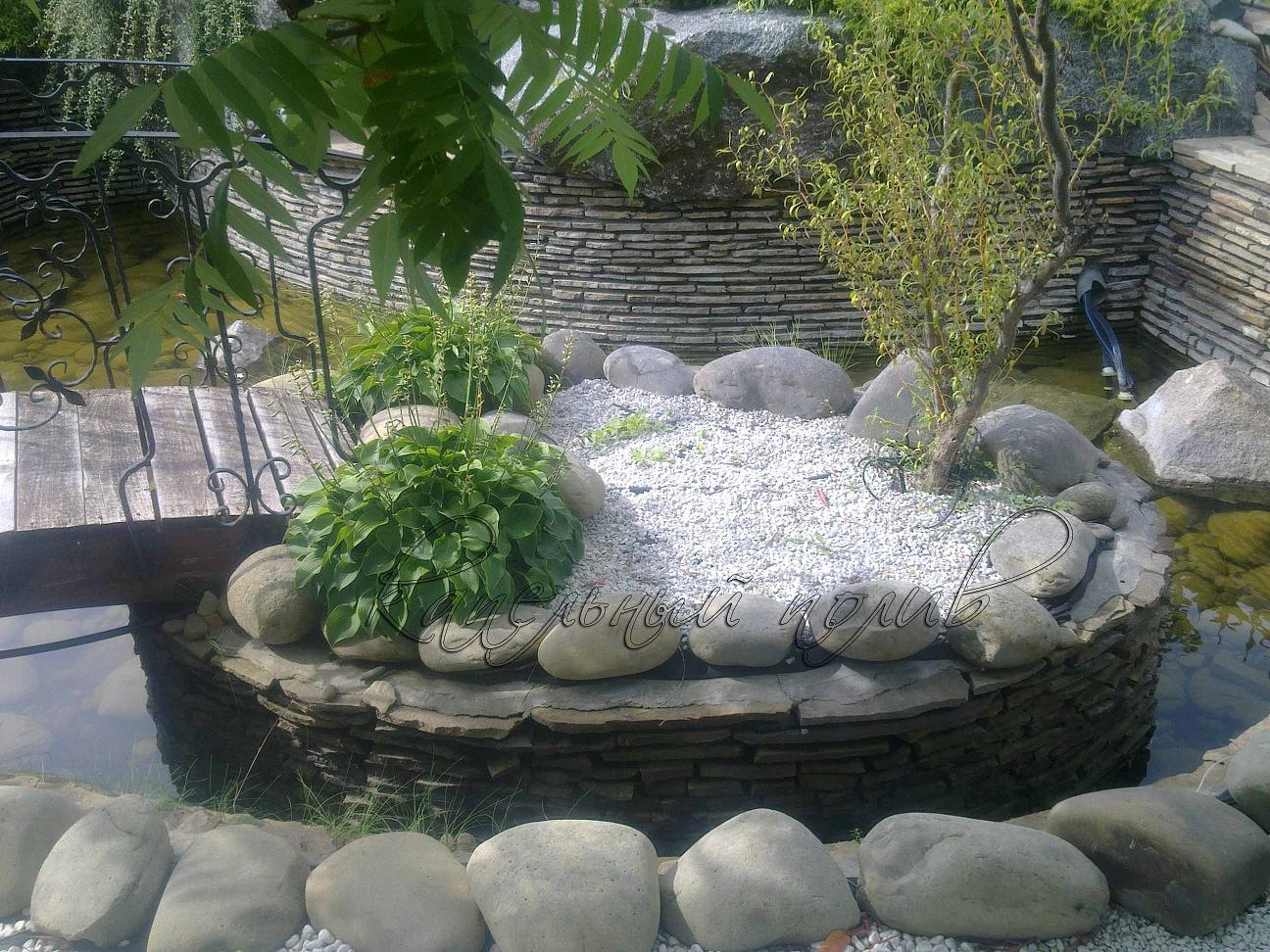

InSAn Опубліковано: 9 жовтня 2011 Поділитись Опубліковано: 9 жовтня 2011 Кстати, туйки будут в ряд, земля накрыта геотекстилем, который будет засыпан камушками. Соответственно, трубу капельного полива - под геотекстиль? Или на камни? Цитата Посилання на коментар Поділитися на інших сайтах More sharing options...
megapolis Опубліковано: 9 жовтня 2011 Автор Поділитись Опубліковано: 9 жовтня 2011 Кстати, туйки будут в ряд, земля накрыта геотекстилем, который будет засыпан камушками. Соответственно, трубу капельного полива - под геотекстиль? Или на камни? Сверху по геотекстилю, а камушками присыпать, если хватит толщины. П.С. Незабываем срок службы капельного полива зависит от качества воды, примерно около 5-ти сезонов 1 Цитата Посилання на коментар Поділитися на інших сайтах More sharing options...
