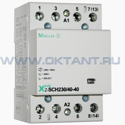

Во-первых, решил все-таки не трехфазное реле ставить, а РН+Контактор по каждой фазе.
Снова вопрос к гуру: изучая тему контакторов, необходимых мне, пришел к заключению, что все они на токи от 40А и выше идут четырехконтактные (типа рис.1,2). Посему родилась у меня следующая идея.
Т.к. у меня три, можно сказать, независимых помещения, то после счетчика и связки РН+контактор будут идти вводы на каждое из них ну и далее по схеме. Можно ли будет реализовать такую схему связки РН+К (рис.3), т.к. в этом случае отпадает необходимость в дополнительных соединениях - провода с выходных контактов идут сразу на свои помещения. И нужно ли "рвать" 0 через контактор?
а чего нельзя, что смущает?
ноль можно рвать, можно не рвать. для большей безопасности лучше рвать.
