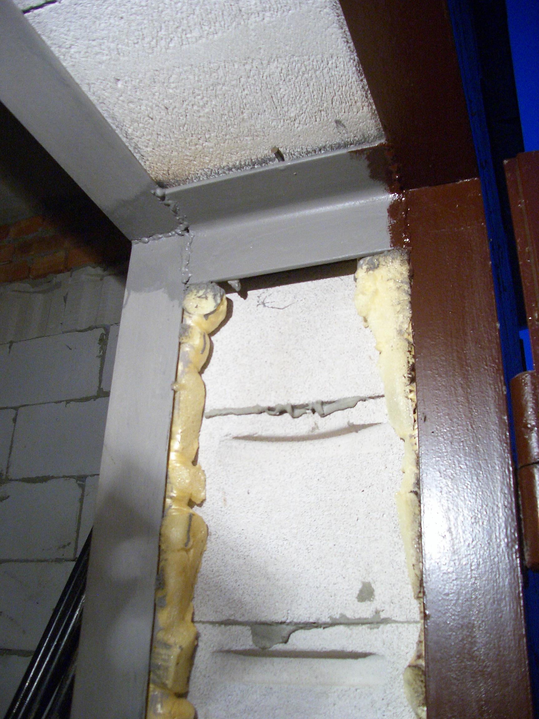

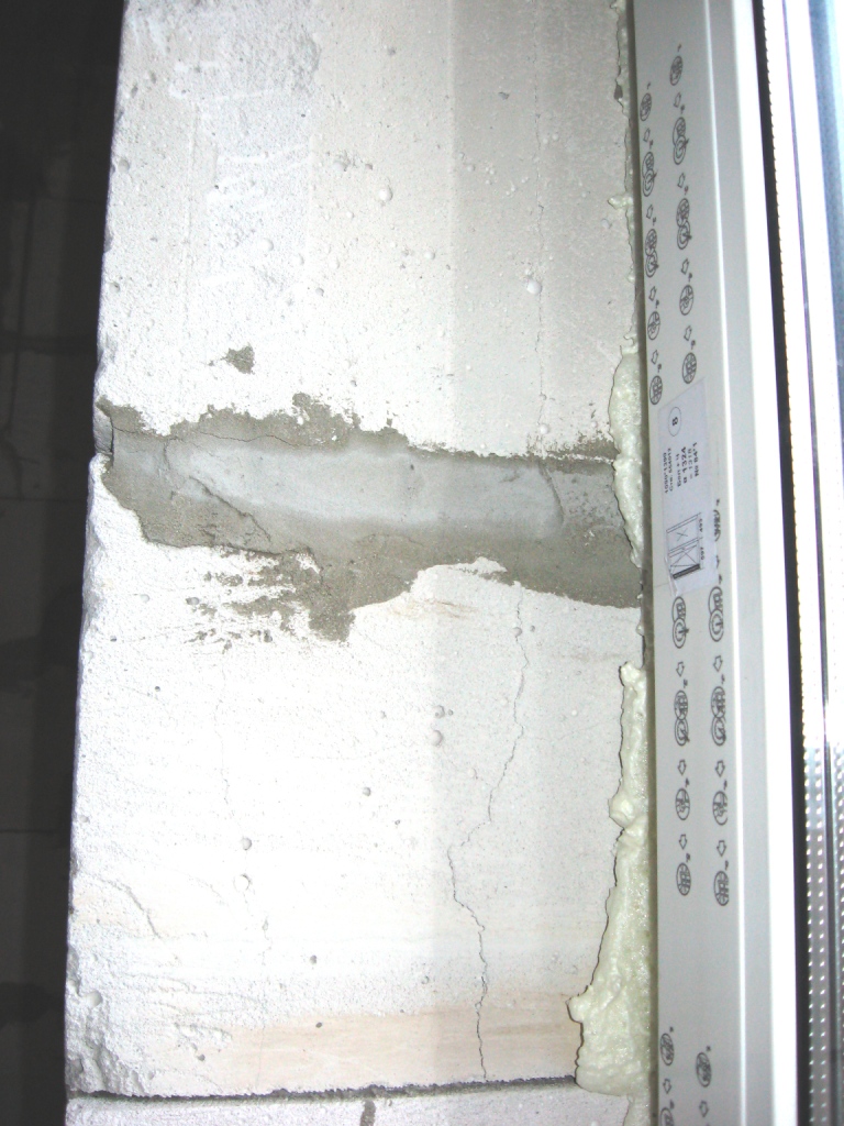

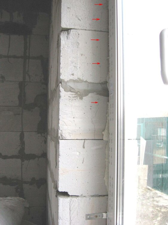

olekss Опубліковано: 11 лютого 2011 Поділитись Опубліковано: 11 лютого 2011 Вчера обнаружил неприятную картину - вертикальная трещина, как паутинка еле заметная, в некоторых оконных проемах. Трещины не обычные как по фасаду поперек блоков, а вертикально вдоль длинной стороны блока. Их можно увидеть только в проеме окон. Скорее всего это произошло из-за разности давления сверху на 2 металлических уголка, которые заменяют жб перемычку над проемом окна. При укладке уголков газобетон подпиливали, чтобы уголки ложились заподлицо, ну и подпилы разной высоты, что и дало этот эффект. Нужно ли это исправлять ( стягивать блоки) или поштукатурить и забыть? Посилання на коментар Поділитися на інших сайтах More sharing options...
bampo Опубліковано: 11 лютого 2011 Поділитись Опубліковано: 11 лютого 2011 А кусок стены не вывалится!? ИМХО- я бы перестраховался, стянул-бы проёмы уголком 1 Посилання на коментар Поділитися на інших сайтах More sharing options...

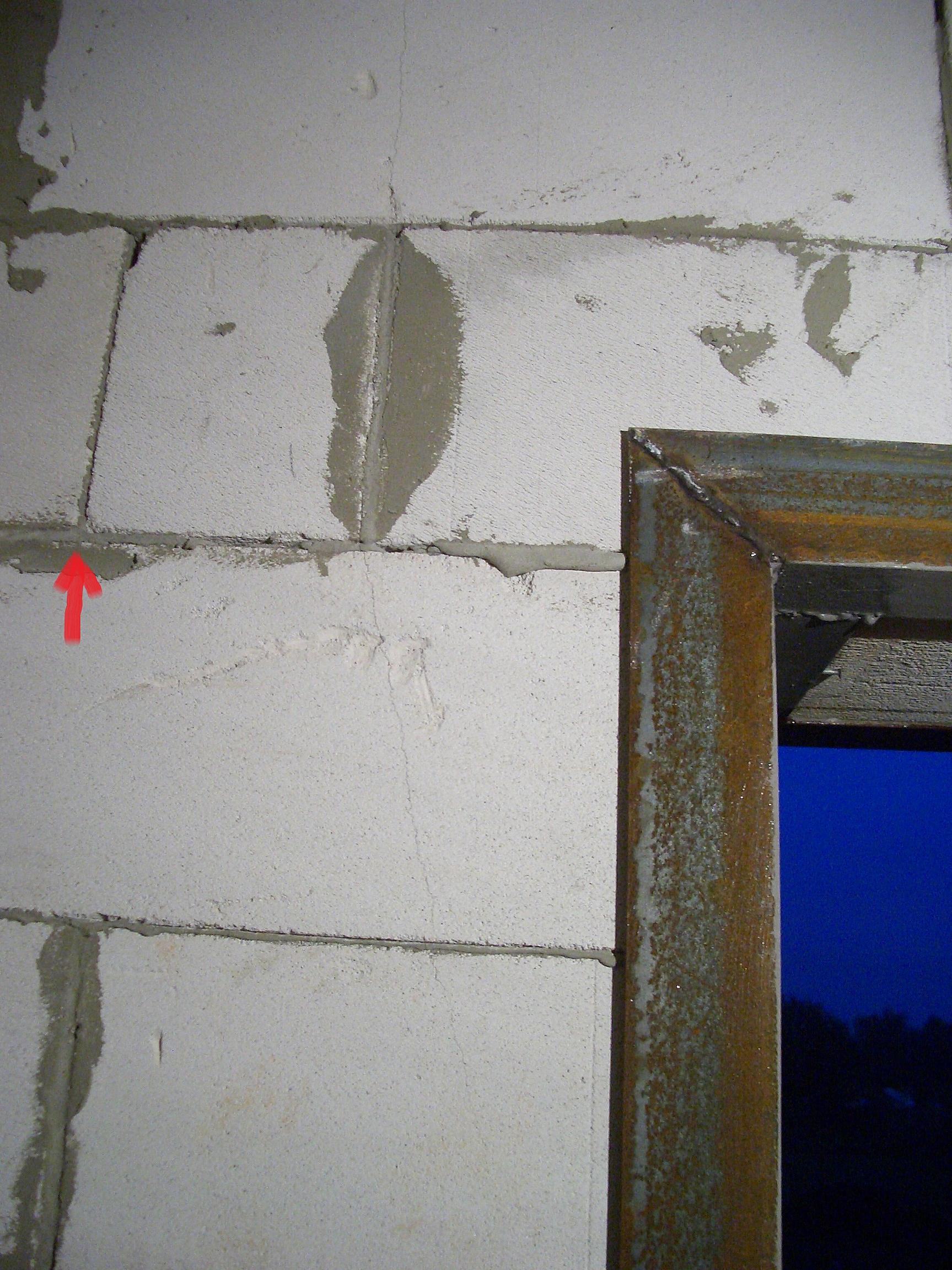

zapbl4 Опубліковано: 26 вересня 2011 Поділитись Опубліковано: 26 вересня 2011 С позволения автора хочу рассказать о свой проблеме и получить дельные советы по укреплению конструкции... любителей потролить и порасказывать как надо было делать изначально, прощу заранее молча удалиться... вобщем ситуация такая, строители поленились, я вовремя не заметил, перемычка, сделанная из U-блоков, над гаражными воротами недостаточно далеко операется на стену, спустя год немного просела с одной стороны, появилась изнутри дома крохотная трещина "срезающая" три блока снизу и до конца первого этажа вверх... коробка гаражных ворот это изнутри и снаружи уголок 75-й, он до перемычки немного не достает(2-3 мм)... что можно задуть в эту щель чтоб держала блок, чем и как стоит укрепить стену чтоб надолго забыть об этой трещине? фото опка нет, если надо сделаю и выложу... в общем всех кто знает что делать и кто сталкивался с подобным прошу помощи! Посилання на коментар Поділитися на інших сайтах More sharing options...

zapbl4 Опубліковано: 26 вересня 2011 Поділитись Опубліковано: 26 вересня 2011 вот мой вариант трешины, думал что строители сделали перемычку до места показаного стрелкой, а оказалось что нет... вот и результат Посилання на коментар Поділитися на інших сайтах More sharing options...

Artyomovets Опубліковано: 26 вересня 2011 Поділитись Опубліковано: 26 вересня 2011 (змінено) ИМХО, но проблема не только в перемычках. над швом правее красной стрелки вверх идет трещина. надо еще разбираться что и как у вас выше этих блоков что это за газоблок? производитель/плотность/параметры? Змінено 26 вересня 2011 користувачем Artyomovets Посилання на коментар Поділитися на інших сайтах More sharing options...

Winder Опубліковано: 26 вересня 2011 Поділитись Опубліковано: 26 вересня 2011 вот мой вариант трешины, думал что строители сделали перемычку до места показаного стрелкой, а оказалось что нет... вот и результат А что у Вас над проёмом? Если на неё плиты опираются, то обязательно должен быть расчёт такой перемычки. Посилання на коментар Поділитися на інших сайтах More sharing options...
zapbl4 Опубліковано: 27 вересня 2011 Поділитись Опубліковано: 27 вересня 2011 ИМХО, но проблема не только в перемычках. над швом правее красной стрелки вверх идет трещина. надо еще разбираться что и как у вас выше этих блоков что это за газоблок? производитель/плотность/параметры? над перемычкой 3 ряда блоков, дальше идет плита перекрытия, которая не опирается на них, второй этаж частично опирается на эту плиту и на на эти 3 ряда... Блок Стойнлайт, плотность помоему 500, толщина 360, какие еще параметры нужны? З.Ы лучшеб посоветовали как сделать чтоб не развалилось, порблема в том что строители обманули в нахлесте перемычки на стену - это надо исправлять... нигде больше таких трещин и не намечается Посилання на коментар Поділитися на інших сайтах More sharing options...
zapbl4 Опубліковано: 27 вересня 2011 Поділитись Опубліковано: 27 вересня 2011 Так все же, чем чреваты такие трещины? Где возможно - скрепить, подождать годик и все оштукатурить? помоему никто не знает... у меня уже есть идея, буду реализовывать, и есил будет интересно выложу отчет, может кому пригодится Посилання на коментар Поділитися на інших сайтах More sharing options...
Artyomovets Опубліковано: 27 вересня 2011 Поділитись Опубліковано: 27 вересня 2011 над перемычкой 3 ряда блоков, дальше идет плита перекрытия, которая не опирается на них, второй этаж частично опирается на эту плиту и на на эти 3 ряда... Блок Стойнлайт, плотность помоему 500, толщина 360, какие еще параметры нужны? З.Ы лучшеб посоветовали как сделать чтоб не развалилось, порблема в том что строители обманули в нахлесте перемычки на стену - это надо исправлять... нигде больше таких трещин и не намечается вы как-то слишком уж эмоционально воспринимаете. указав на трещины выше перемычки, я хотел сказать, что проблема не только вниз от оной. думаю, вам следует привлекать кого-то для выезда на место и осмотра всей этой проблемы вживую, начиная от плит перекрытия. а может и даже выше. просто так газоблок не должен трещинами идти. тут явно неправильные нагрузки на него идут. или какие-то косяки в кладке (стык плит на стыке блоков). или с армпоясом проблемы... кстати, армировка под плитами есть? Посилання на коментар Поділитися на інших сайтах More sharing options...
CepJ Опубліковано: 27 вересня 2011 Поділитись Опубліковано: 27 вересня 2011 просто так газоблок не должен трещинами идти. тут явно неправильные нагрузки на него идут. или какие-то косяки в кладке (стык плит на стыке блоков) конечно нагрузки неправильные - перемычка более 2,5 м опирается на край стены всего в 15 см. об этом и было указано. в рекомендациях стоунлайта - 30 см. обидный косяк рабочих. Посилання на коментар Поділитися на інших сайтах More sharing options...
