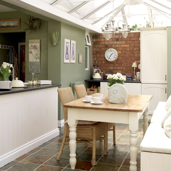

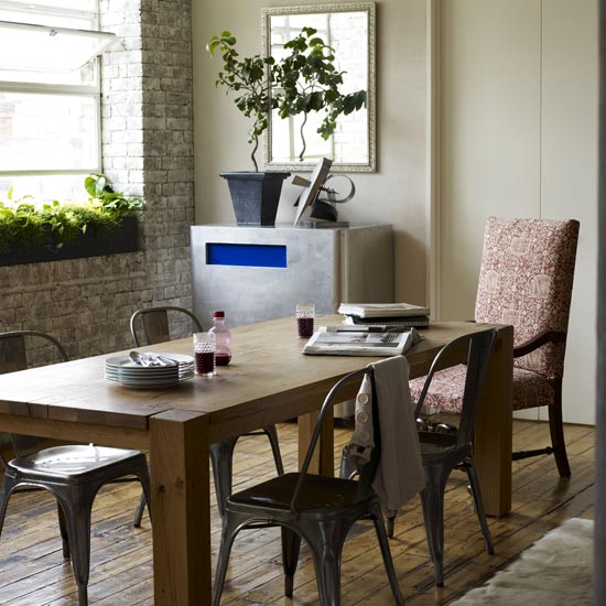

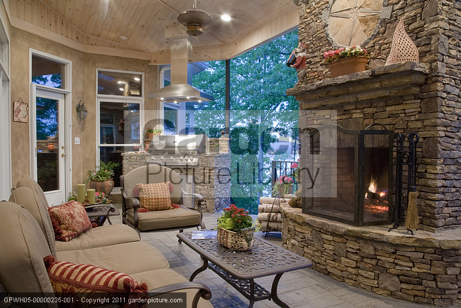

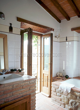

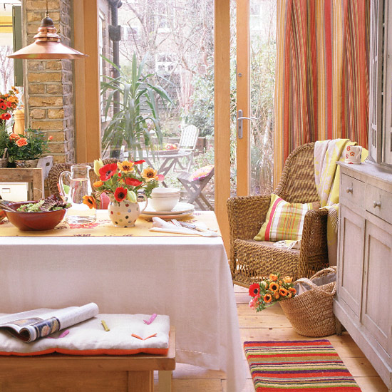

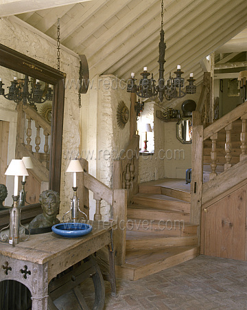

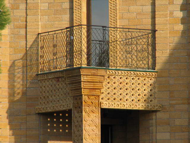

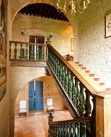

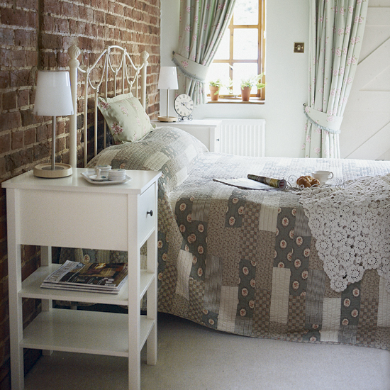

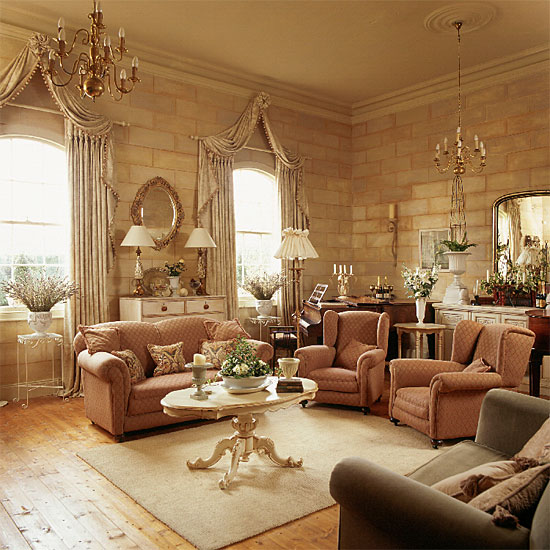

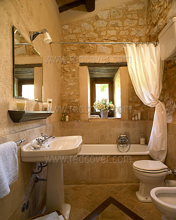

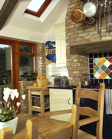

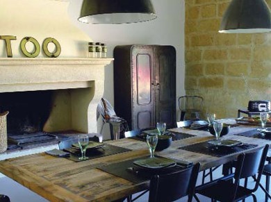

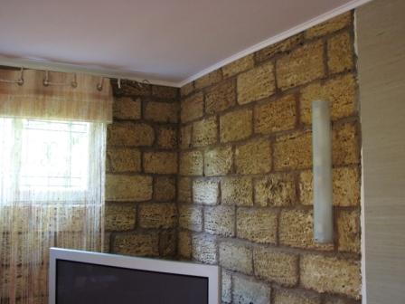

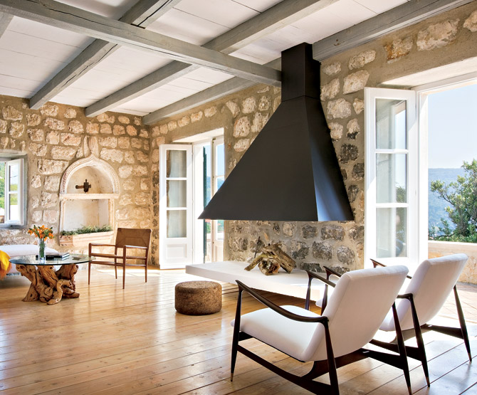

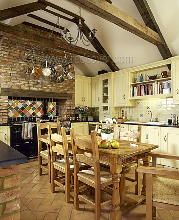

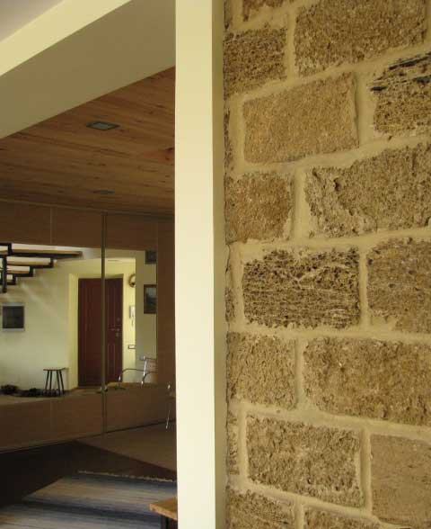

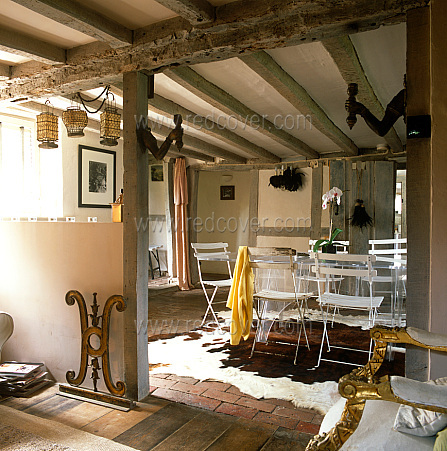

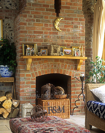

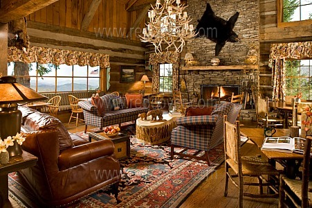

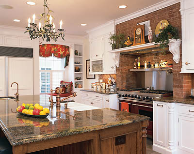

Я тоже планирую себе такую отделку. Все должно быть в меру. Согласна с теми, кто говорил, что подобная отделка должна быть лишь частью интерьера.Обязательно нужно сочетать кирпич с другими видами отделки.ИМХО

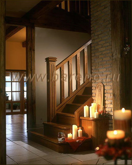

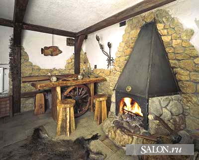

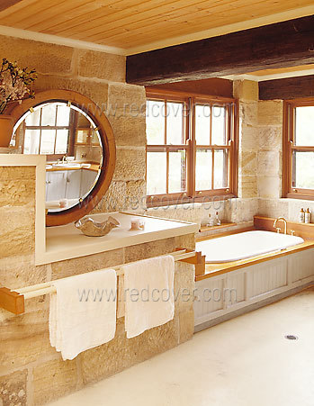

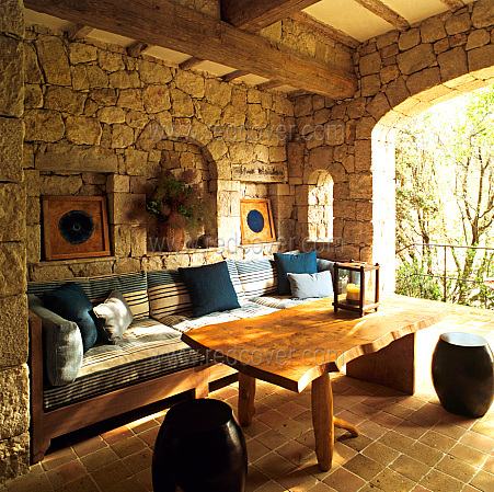

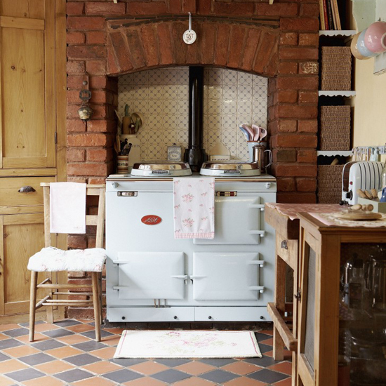

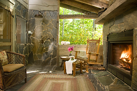

На первом и втором фото кирпич даже на полу. На третьем стены и пол -песчаник

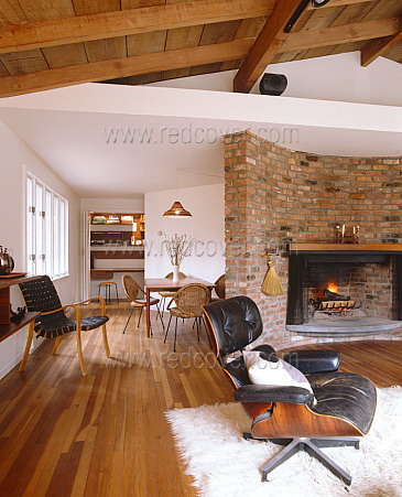

Вот вам - пожалуйста! На пятом фото смотрится просто шикарно. И почти никакого сочетания с кирпичем и как я понимаю вполне бюджетно. В общем спасибо за фотографии - много новых идей можно подчеркнуть. Насчет пола из кирпича - тожже интересноая идея. Подумаю и над этим...
ПС. А разбавить отделку разными эл-ми - я только за. Лишь бы на бюджете сильно не сказалось.

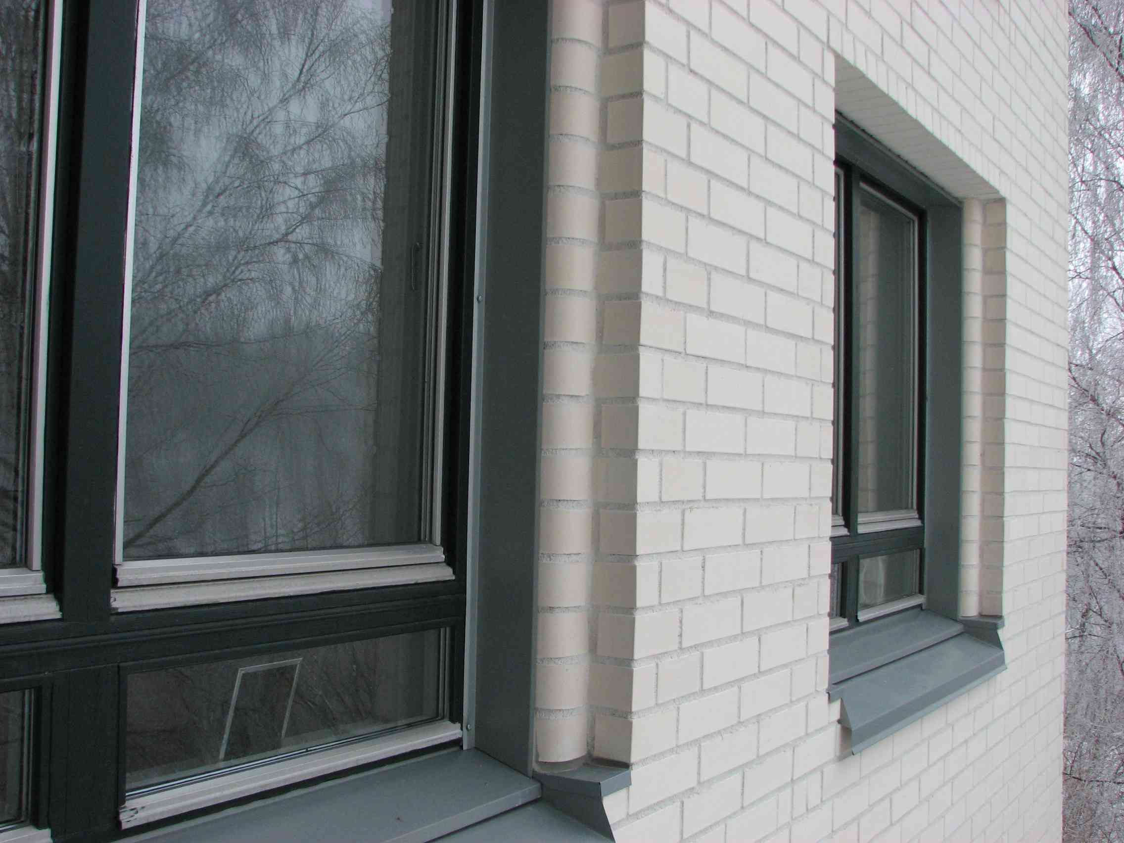

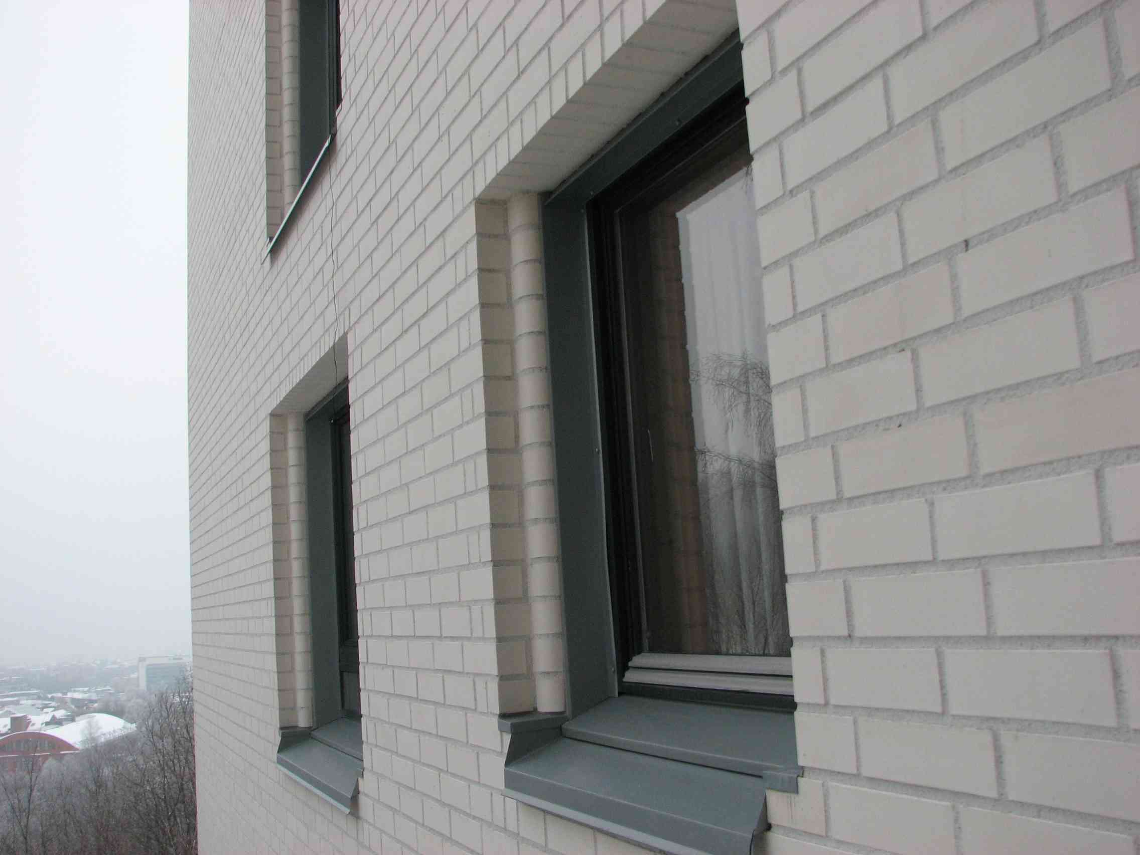

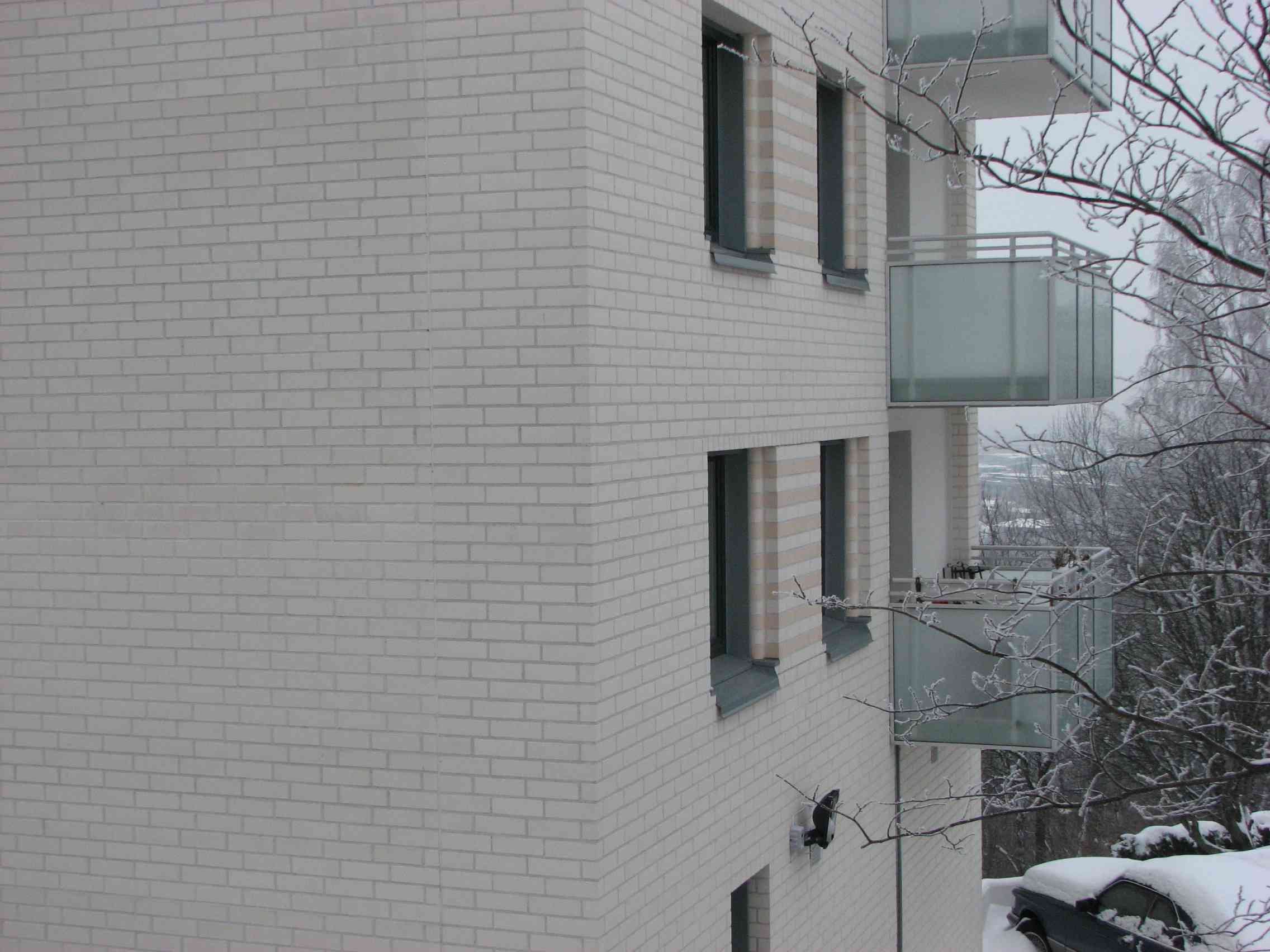

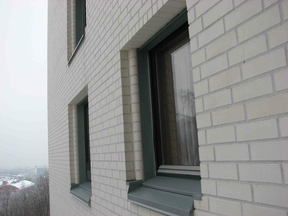

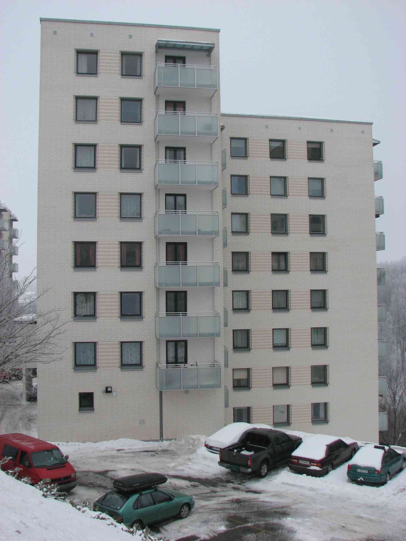

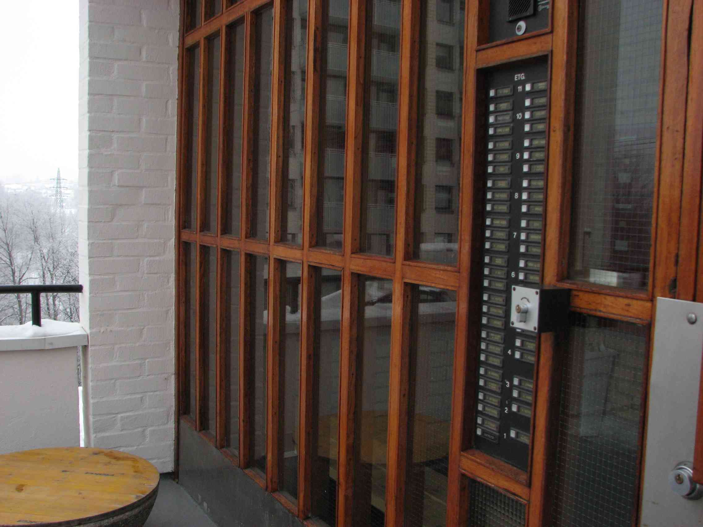

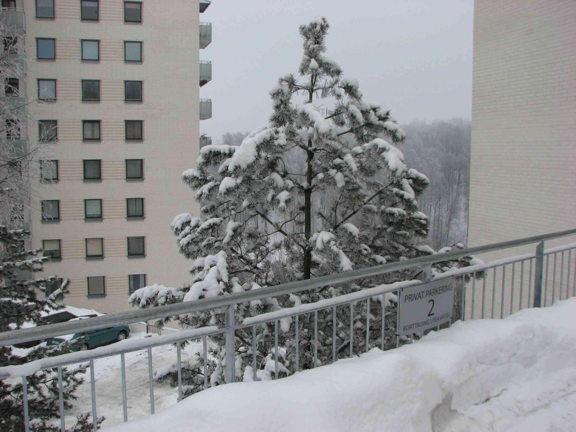

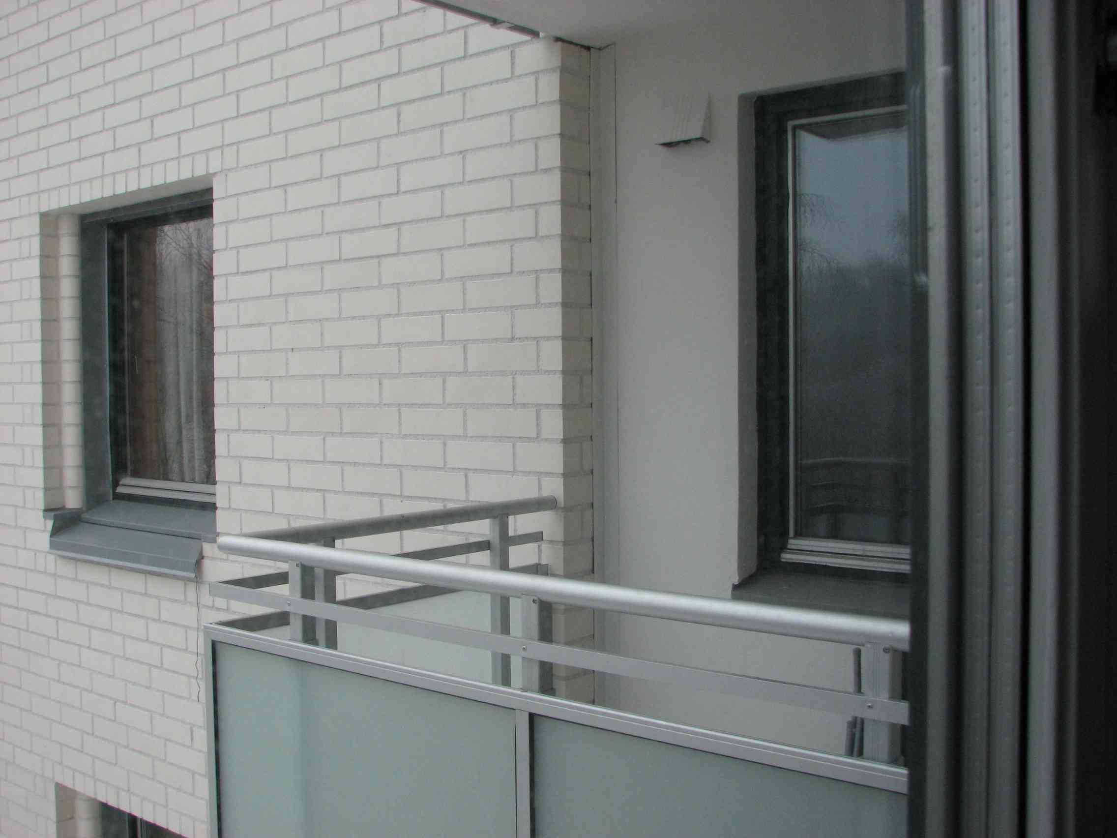

Вот.сегодня делал фотки. Прикольное решение по наружной отделке. Просто кирпич бежевого цвета, покрашенный сверху краской такого же цвета. Заодно и швы подкрасили
IMG_7496.thumb.JPG.8e66fa0510e8315e3cb2b187475188ae.JPGIMG_7477.thumb.JPG.0965b1e9f8afb7f0cb9ac93f69c72a66.JPGIMG_7481.thumb.JPG.9fb38a08cfd79722933c377694c0b137.JPGIMG_7485.thumb.JPG.49035993c9562747c436c58ecdd59f90.JPGIMG_7488.thumb.JPG.5b633ec607ef461f738c34b27d606fcc.JPGIMG_7492.thumb.JPG.bc0f8ec456e876e077cbff39db55dcd6.JPGIMG_7493.thumb.JPG.4cae25aeae158a277382f0079dae694a.JPG
Сразу видно немцы или шведы :)
Снаружи неплохо смориться, наш кирпич тоже можно покрасить

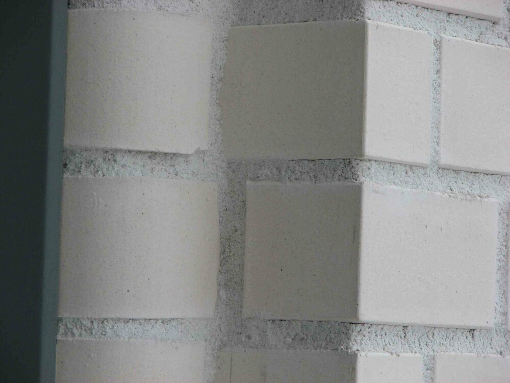

Норвеги. Но я смотрю у них не то что дизайнерские решения другие, но и материалы на голову выше классом. В этих швах на фотках раствор с какимито очень крупными частицами типа песка и он ну очень крепкий. Такой впечатление что в цемент домешивают клей какойто. а раствор бежевого цвета. Ну и кирпич помоему такой что у нас еще пойди найди. В общем буржуйский эконом класс - одним словом.
Были еще интересные решения внутренней отделки с кирпича в офисе, жаль не было времени фотографировать. Привезу фотки в следующий раз
Да на голову выше и в восемь раз дороже.
Это не клей, это раствор для швов, туда добавляют гранитный отсев. Кирпич, да у них другой. У нас такой спросом не пользуется, слишком неровный.
очень похоже на внутреные комнаты из "Дискавери" , это в английском стиле , они часто покупают старые помещения и делают апгрейд в подобном стиле
Ну касательно в восемь раз дороже - незнаю, ценами на стройматериалы не интересовался. А вот електричество примерно 40 коп на наши деньги а готовые эконом-новострои примерно в 2 раза дороже были в 2008 чем у нас. При том что там новострои с ремотном, отделкой и мебелью идут. Ну а доходы там выше деже не в 8 раз.... Так что в их понимании этот кирпич - не дорогой материал.
Касательно гранитного отсева - похоже на то. А вот кирпич достаточно ровный, при этом высокой плотности и прочности. У нас бы такому были бы только рады. Думаю у нас мало кирпича такого класса, ну или мы его называем vip-классом и берем за него золотом.

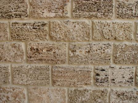

В общем принял решение по облицовке. Будет отделано лицевым известковым камнем, т е хорошо обработаной ракушки. Выглядеть будет примерно как на фото. Так будет выглядеть и внутренняя отделка и наружная.

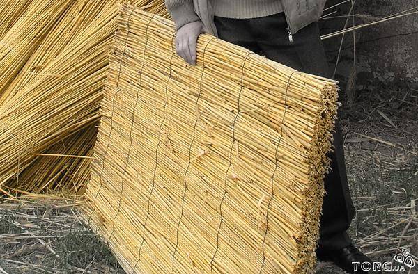

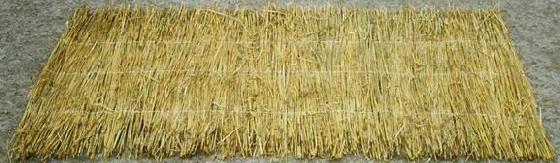

Посему тема плавно перетикает подборе варианта пирога стены чтоб получить такую отделку. Вчера нашел что можно приобрести лицевой ракушняк, по размеру он стандарный, но выпилян под 0. Таким образом планирую такой пирог изнутри наружу:
1. Лицевая ракушка в полкамня(внутри дома).
2. Обычная ракушка в полкамня.
3. 3-5 см мат из соломы или камыша.
4. 15 см смесь глины с опилками (а-ля саман).
5. Лицевая ракушка в полкамня. Это отделка на улицу.
Стена получается толщиной около 75-80 см. Думаю должно быть тепло. "Саман" будет засыпаться/затрамбовываться по технологии несьемной опалубки которой будут наружный и внутренний слой ракушек. Обе внутренние стены ракушки по 0,5 из простой и лицевой ракушки будут несущими. Кстати лицевой камень прочнее чем обычный не страшно ли на такой пирог плиты класть?
В резутьтаме моя стена будет иметь толщину полторы ракушки + мудреный утеплитель на 20 см. Будет не самым экономным вариантом, но зато стены будут полностью готовыми и не будут требовать отделки.
