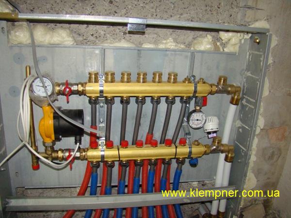

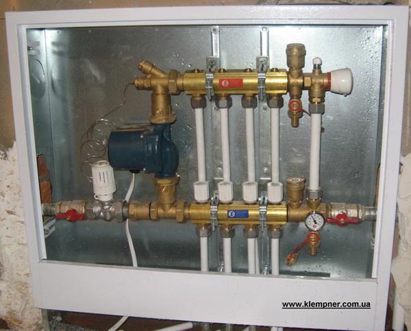

Я думаю, можно поставить гребёнку теплого пола с смесительным узлом, и сделать несколько контуров ТП... Думаю насос сможет отобрать теплоноситель с гравитационки...
Как правило насос Т.П. опрокидывает Е.Ц. Правильней когда только радиаторный контур может работать при Е.Ц.
Если необходимо сделать ТП, а в доме только гравитационка, то подключение ТП (с узлом подмеса, насосом) можно произвести на обратке перед котлом. Причем подключение подачи и обратки ТП разделить обратным клапаном, для гравитационки.

Як би це сказати - на даний час в гравітаційну однотрубну систему врізаний циркуляційний насос. І вот думаю, чи можна десь на батареї у ванній чи у коридирі врізати паралельно теплу підлогу без додаткового насоса?
Звичайно тут треба бачити саму систему і будинок, хоча з гребінкою і додатковим насосом 100% напевне можна.
З обратки чи подачі трохи нереально тягнути - далеко.
Як зміг так і пояснив, вибачайте.
Не можна, прцювати не буде.
