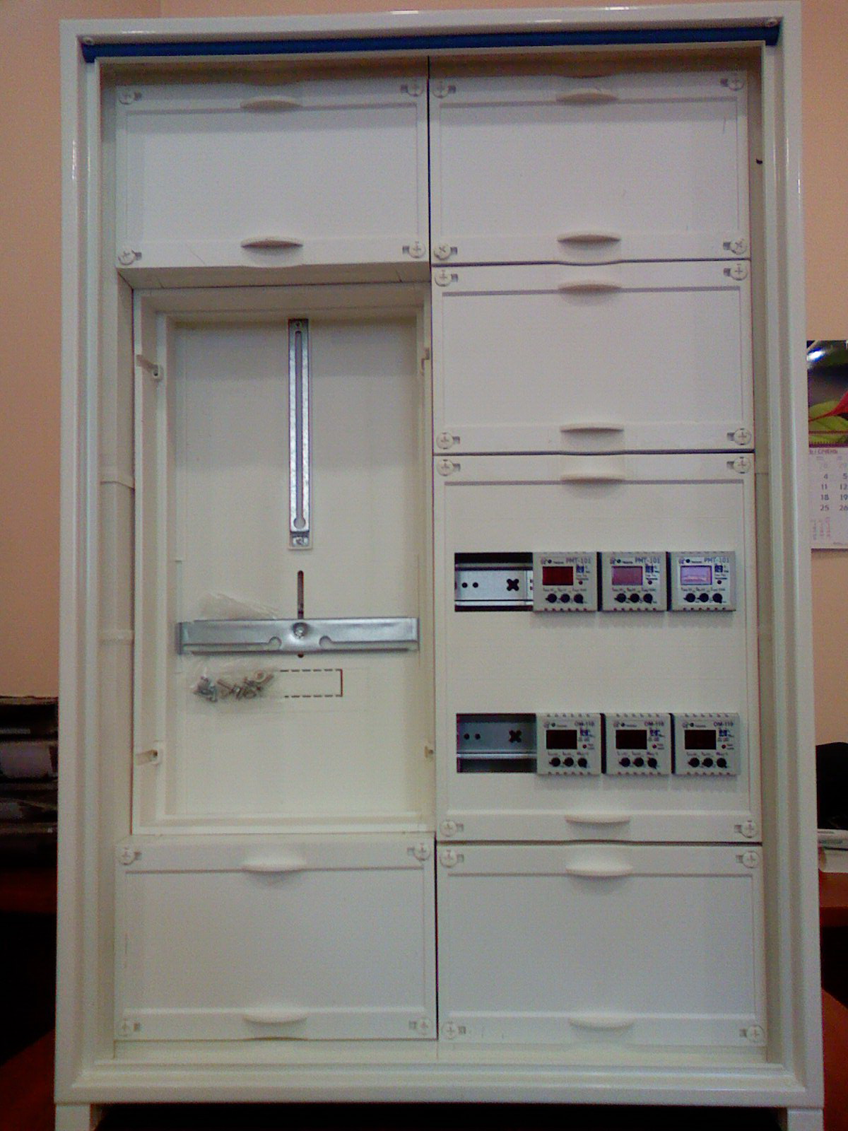

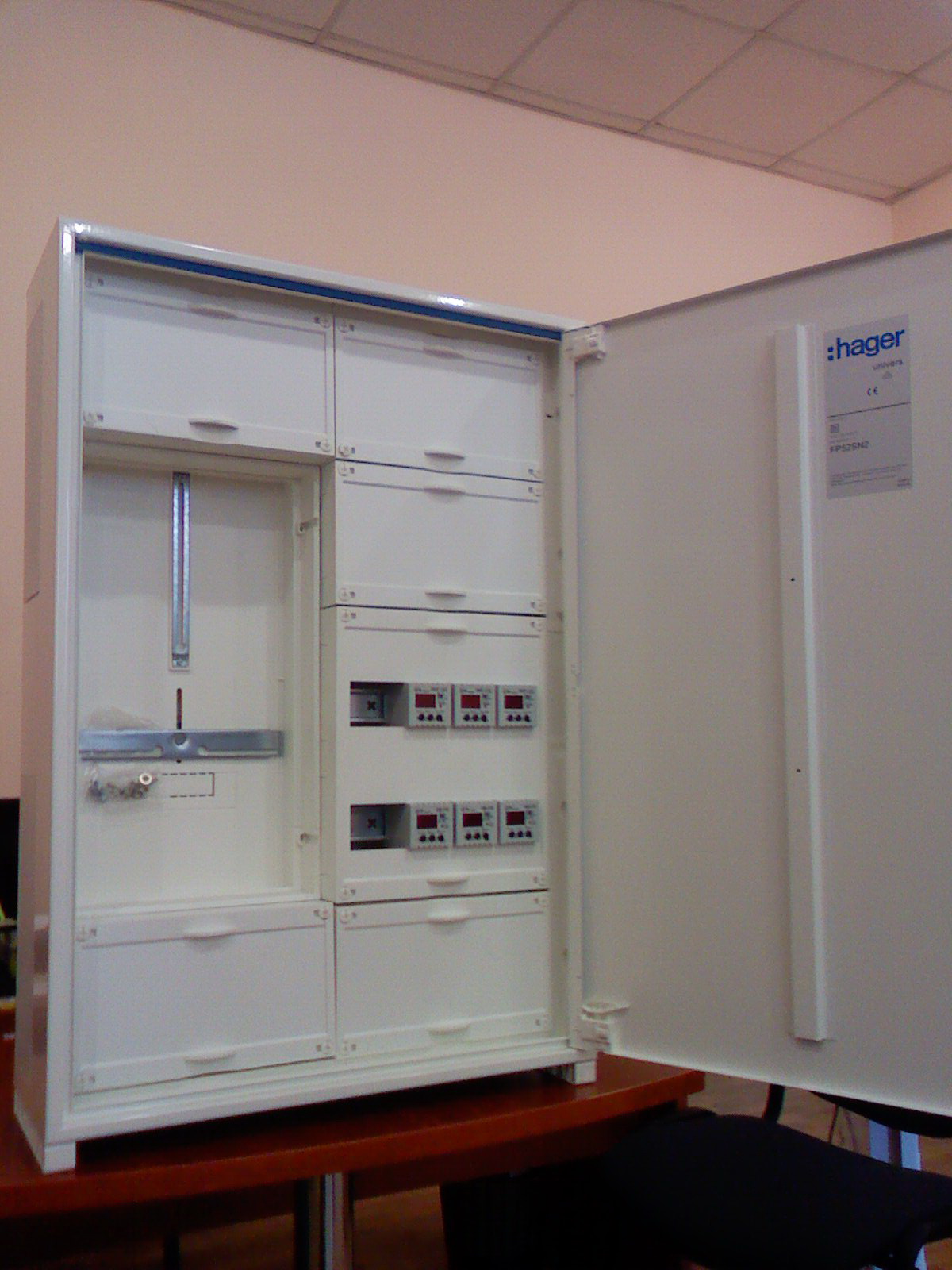

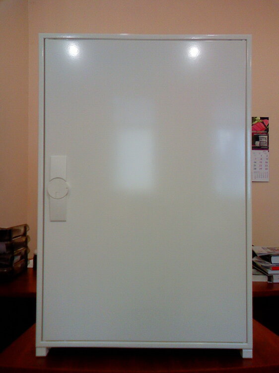

GRENADER Опубліковано: 11 лютого 2011 Поділитись Опубліковано: 11 лютого 2011 Щит мечта электрика.Реле тока и мощности установлены временно,для вида.Позже они будут перенесены в верхние блоки.На их место станут автоматы.Под глухими блоками будут клеммы,так как вводной кабель большого сечения.В верху будет вводной автомат. Щит HAGER,кто ни будь может назвать какой то аналогичный щит?Просто интересно у кого то еще есть такие,может с интересной ценой? Посилання на коментар Поділитися на інших сайтах More sharing options...
Шарманщик Опубліковано: 12 лютого 2011 Поділитись Опубліковано: 12 лютого 2011 Щит мечта электрика.Реле тока и мощности установлены временно,для вида.Позже они будут перенесены в верхние блоки.На их место станут автоматы.Под глухими блоками будут клеммы,так как вводной кабель большого сечения.В верху будет вводной автомат. Щит HAGER,кто ни будь может назвать какой то аналогичный щит?Просто интересно у кого то еще есть такие,может с интересной ценой? Дык говорилось уже....чужие посты тоже надо читать - АВВ - вот только справедливости ради надо признать, что: Hager - это более низкая по цене ( что очень хорошо), выборка нескольких моделей (сложно сказать, чем хорошо ограничение модельного ряда), примерно равное по-качеству (очень хорошо!!!) Но совершенно не равное по универсальности (хреново, особенно для пром объектов). в большинстве подходящим для строек эконом-класса (оч. хор. потому как основное требование - хочу как можно дешевлее и большее...) Но ограниченность выбора видна и на картинке - где-то тут должна быть возможность пристегнуть к силовому щиту слаботочною секцию... есть возможность у опубликованного девайса снять боковую накладку и увеличить его9щит) влево-право???, а то по фотке не могу определить.... 1 Посилання на коментар Поділитися на інших сайтах More sharing options...
GRENADER Опубліковано: 12 лютого 2011 Поділитись Опубліковано: 12 лютого 2011 Дык говорилось уже....чужие посты тоже надо читать - АВВ - вот только справедливости ради надо признать, что: Hager - это более низкая по цене ( что очень хорошо), выборка нескольких моделей (сложно сказать, чем хорошо ограничение модельного ряда), примерно равное по-качеству (очень хорошо!!!) Но совершенно не равное по универсальности (хреново, особенно для пром объектов). в большинстве подходящим для строек эконом-класса (оч. хор. потому как основное требование - хочу как можно дешевлее и большее...) Но ограниченность выбора видна и на картинке - где-то тут должна быть возможность пристегнуть к силовому щиту слаботочною секцию... есть возможность у опубликованного девайса снять боковую накладку и увеличить его9щит) влево-право???, а то по фотке не могу определить.... Вот тут вы не правы по поводу универсальности.Либо вы незнакомы с продукцией HAGER.Щит изначально идет пустой.Без панелей под счетчик и под модули.Он бывает на одну,две, три секции и высотой до ,почти двух метров.Его набирают под требования заказчика.Также есть возможность установить и слаботчную секцию вместо одной из секций.Он как конструктор.Его набирают исходя из конкретных требований объекта. (ссылка устарела) Посилання на коментар Поділитися на інших сайтах More sharing options...
