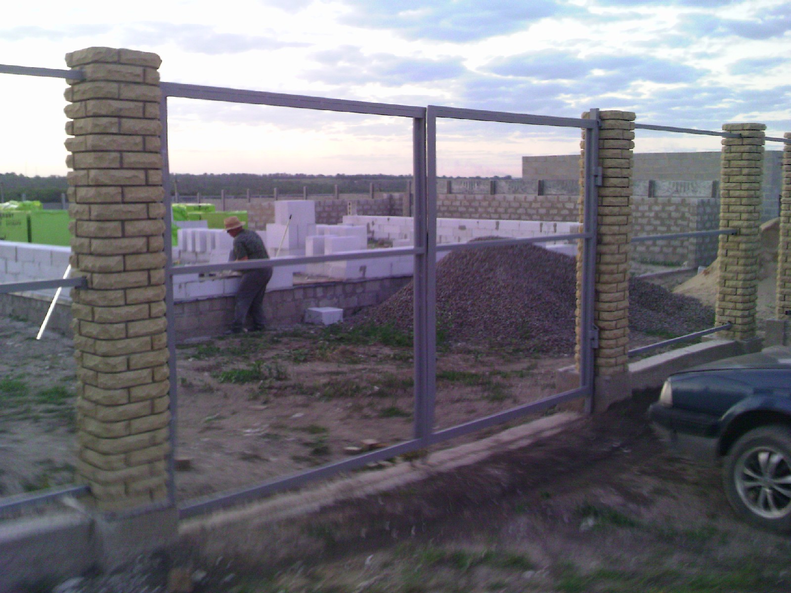

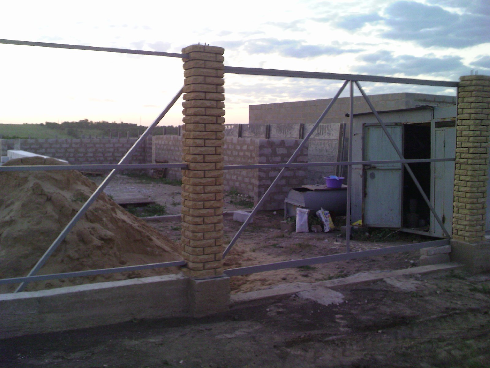

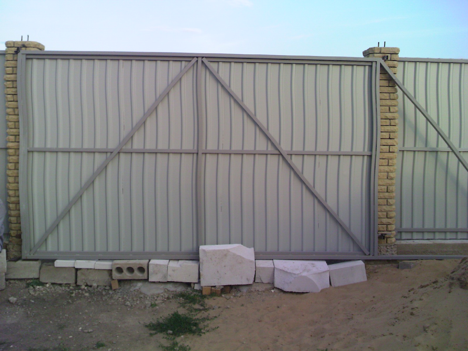

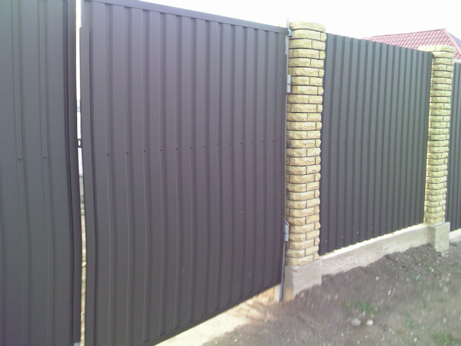

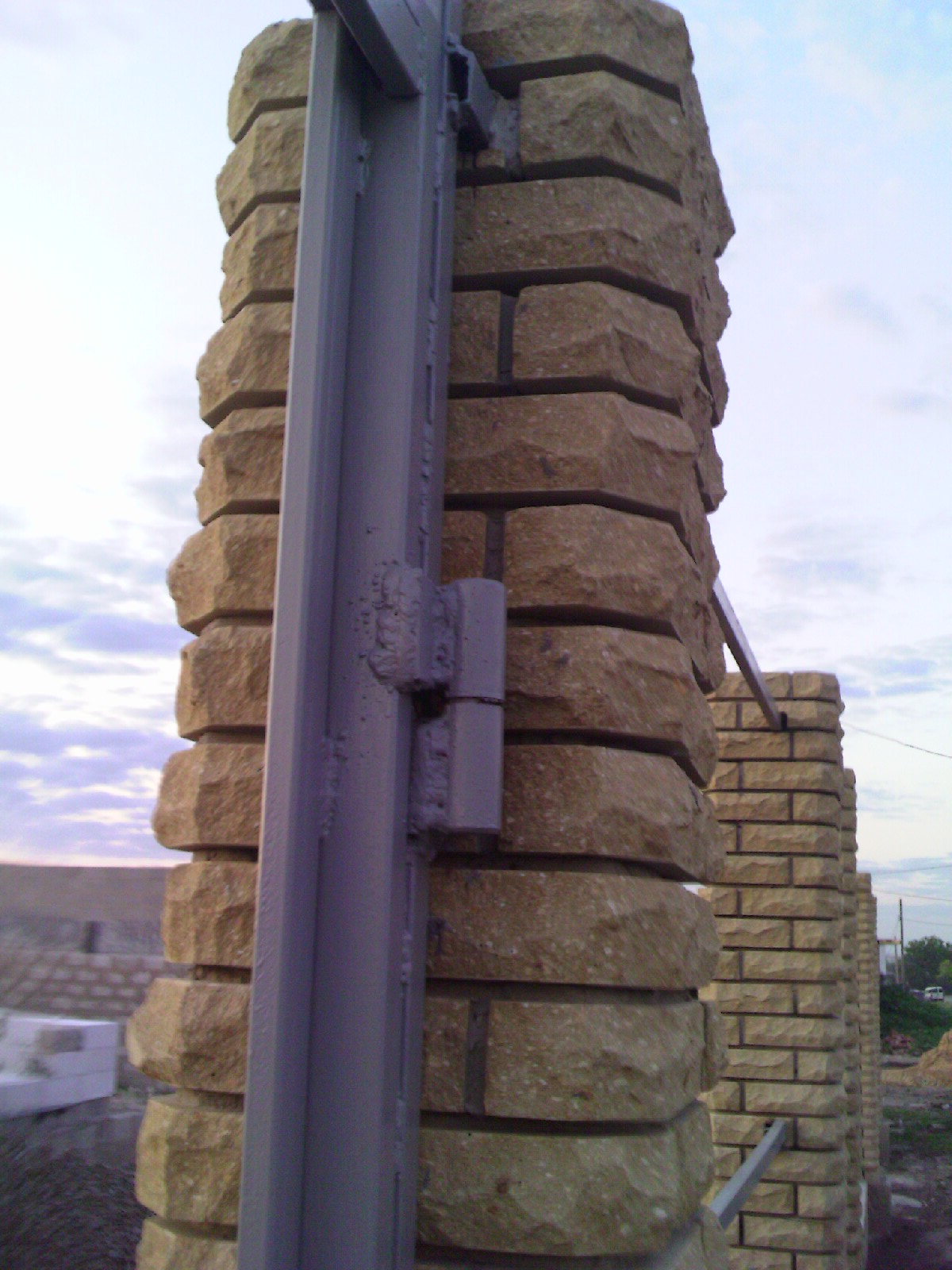

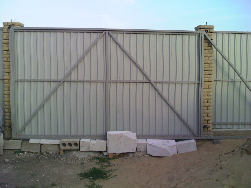

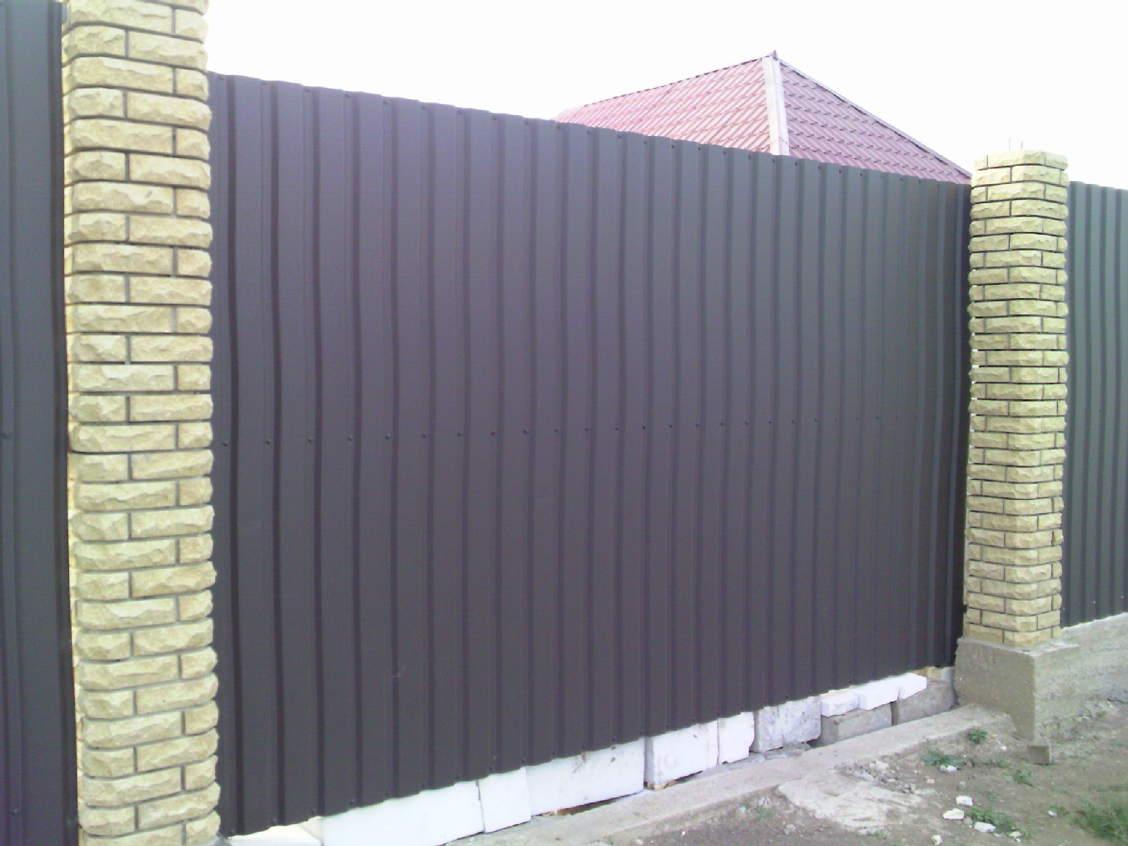

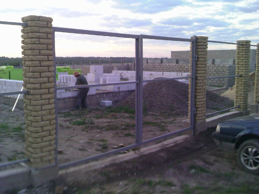

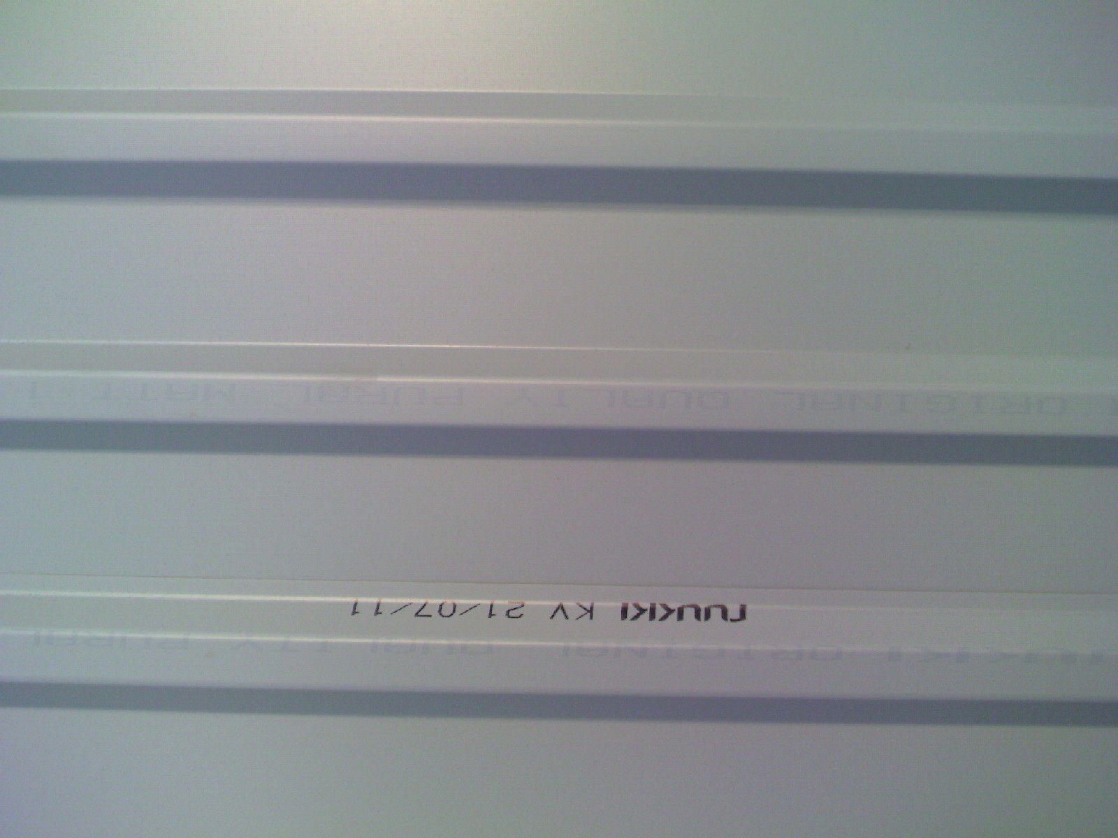

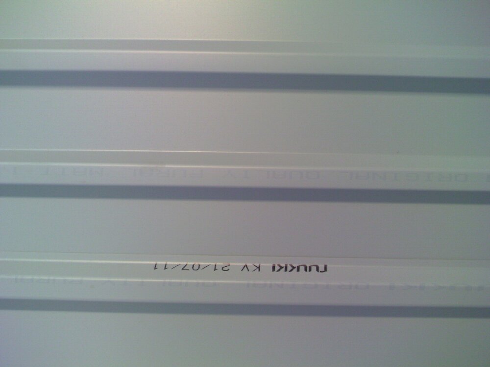

K_Serega Опубліковано: 16 серпня 2011 Автор Поділитись Опубліковано: 16 серпня 2011 Давно я ничего не писал, как-то не до этого было. За время моего отсутствия здесь, было сделано: доложены столбы для фасадной части забора и поварен каркас для профнастила, а также каркас раздвижных ворот, распашных ворот и калитки Раздвижные ворота пока просто приварили к столбам, фурнитуру для раздвигания не ставили, пока открывать их не нужно и времени нет. Зашили профнастилом Ruukki Pural Mat цвет RR32, очень неплохо получилось. (фото к сожалению, почему-то не нашел, ну сегодня сфотографирую и завтра выложу). Об остальном продолжу завтра, пора на стройку. Посилання на коментар Поділитися на інших сайтах More sharing options...

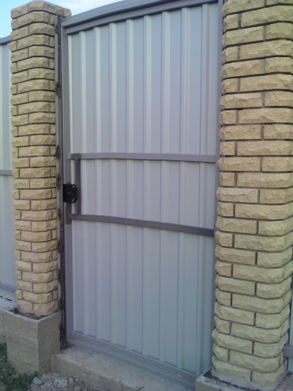

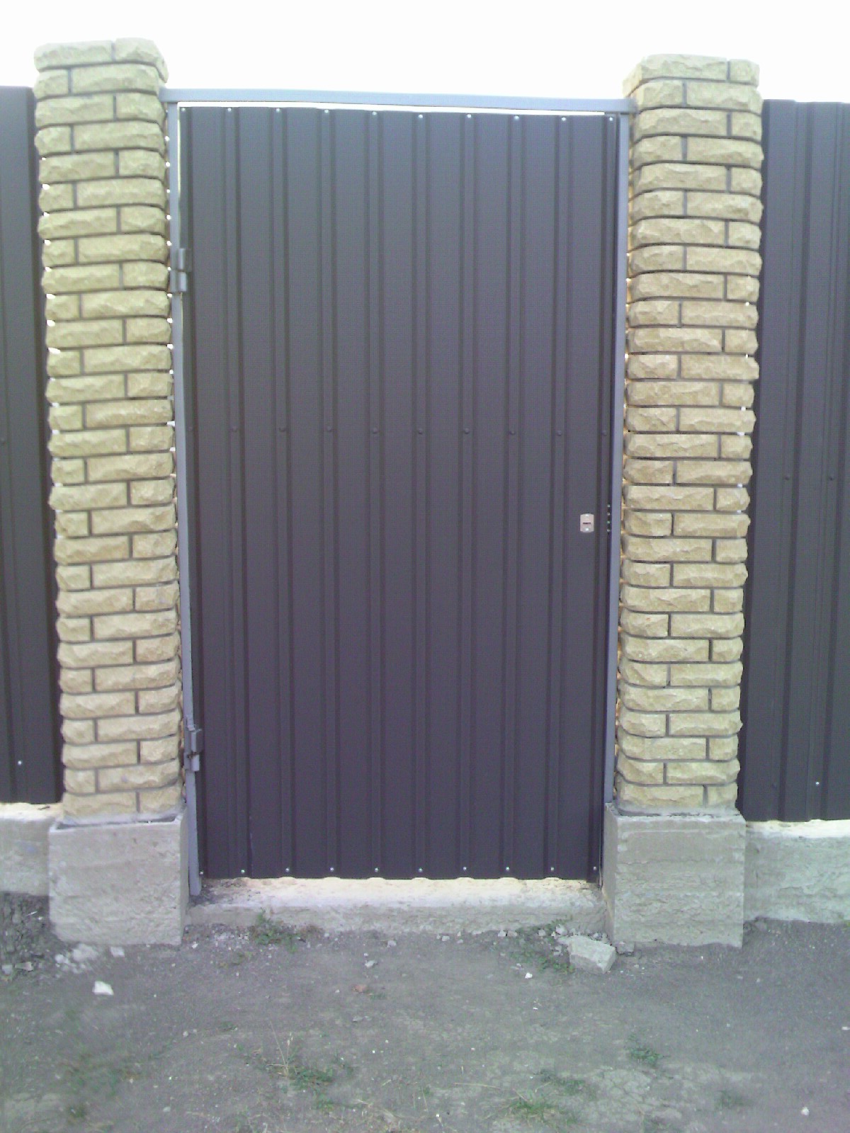

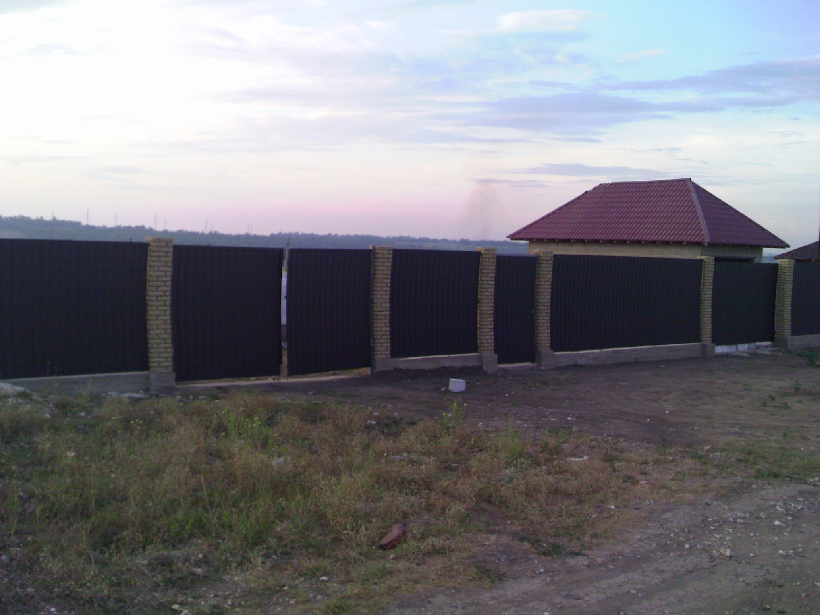

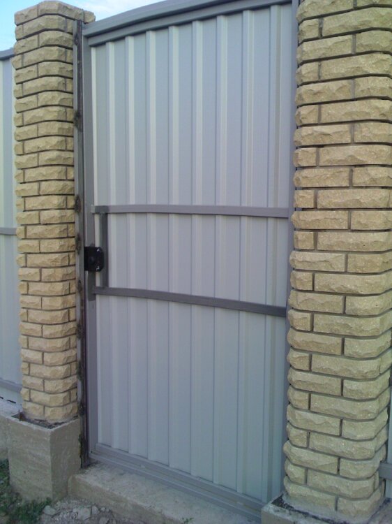

K_Serega Опубліковано: 17 серпня 2011 Автор Поділитись Опубліковано: 17 серпня 2011 Обещанные фото забора: Осталось только прикрепить планки. Посилання на коментар Поділитися на інших сайтах More sharing options...

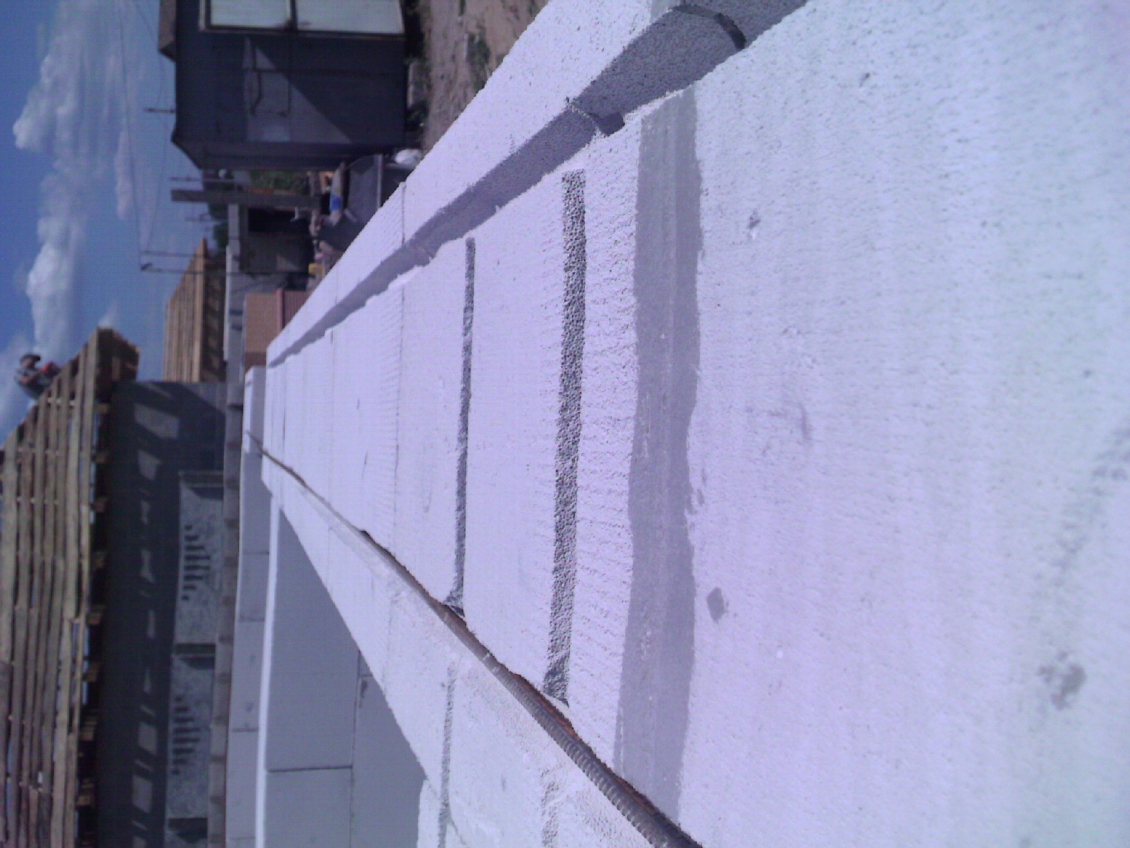

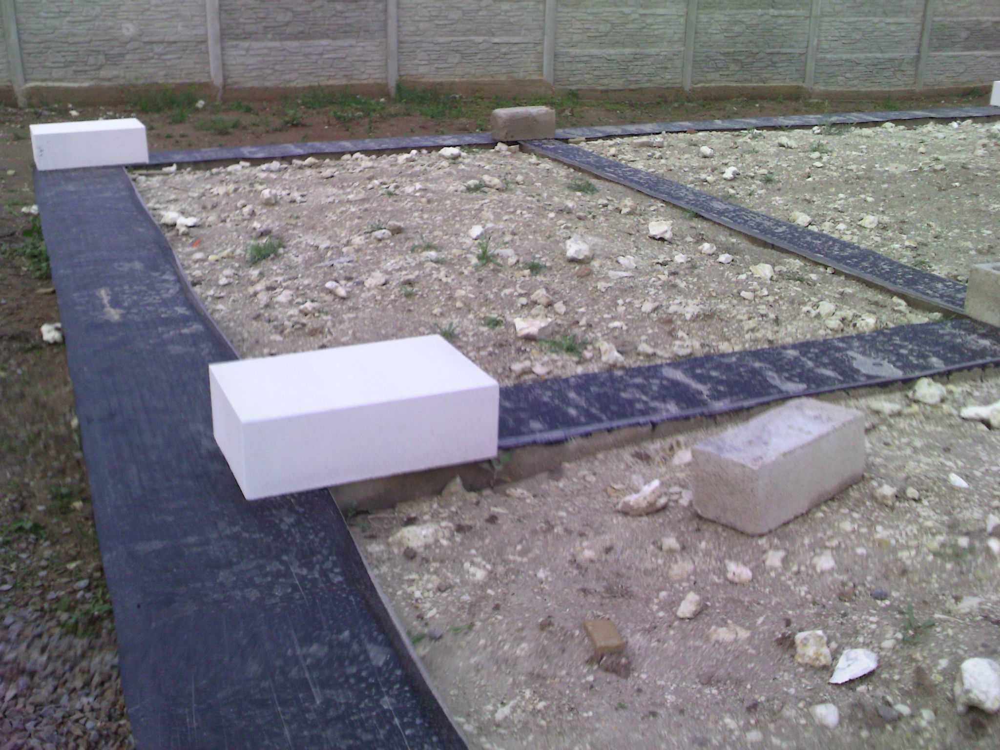

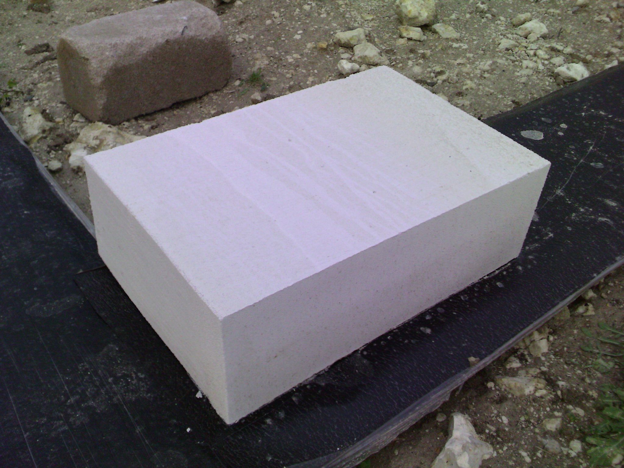

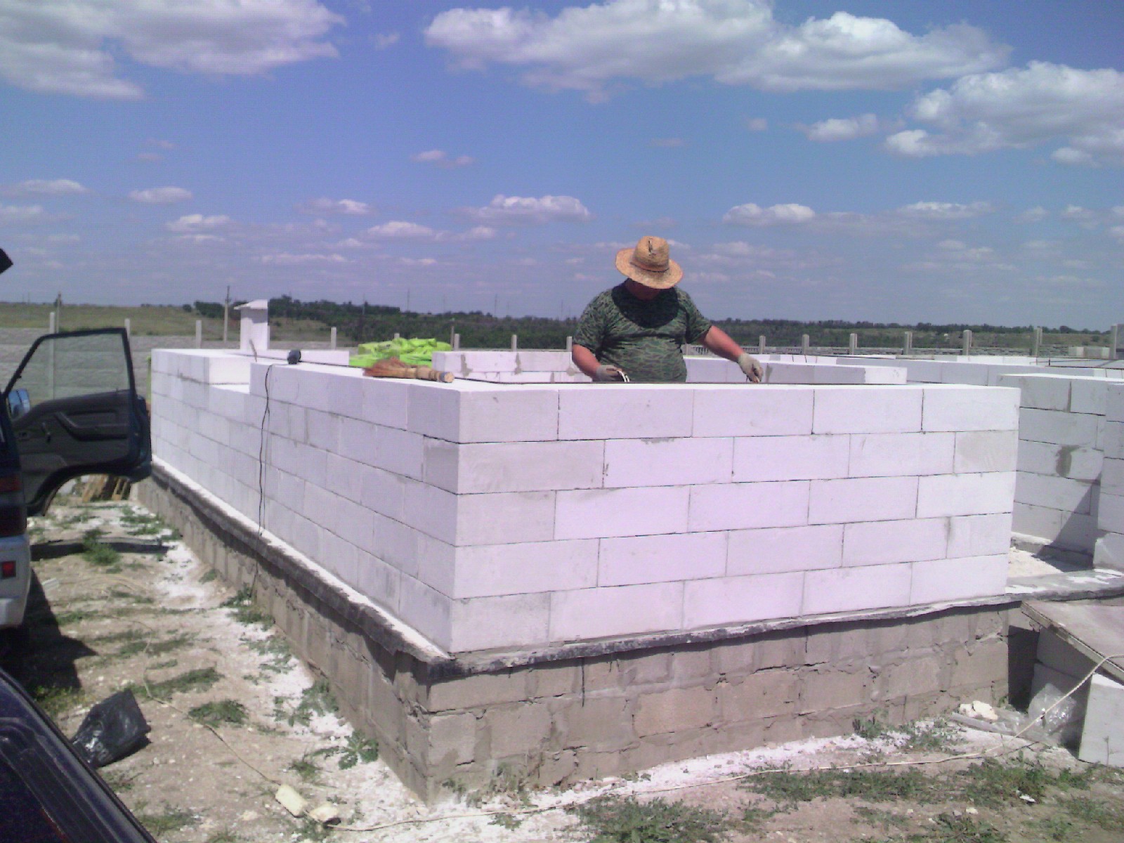

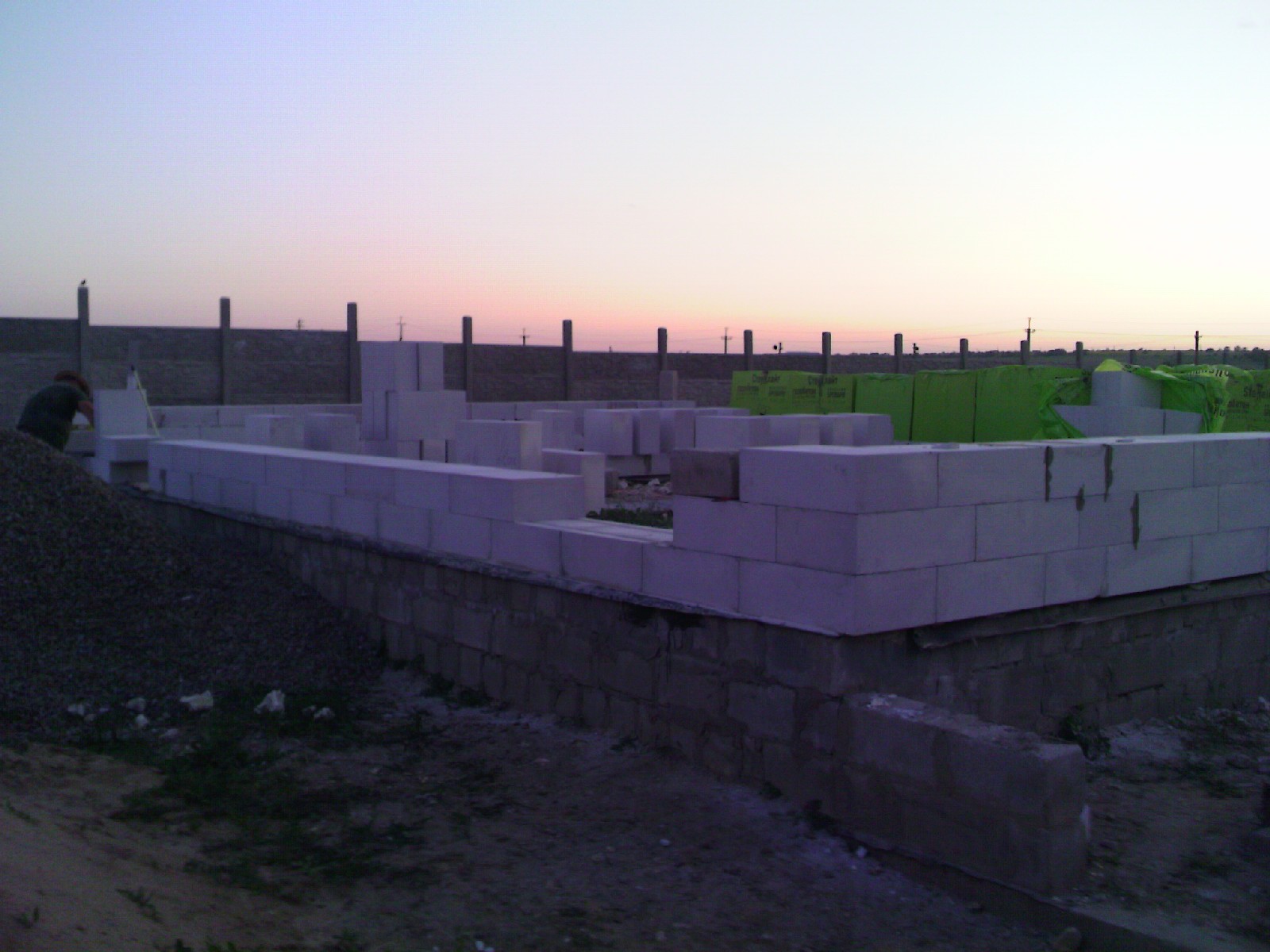

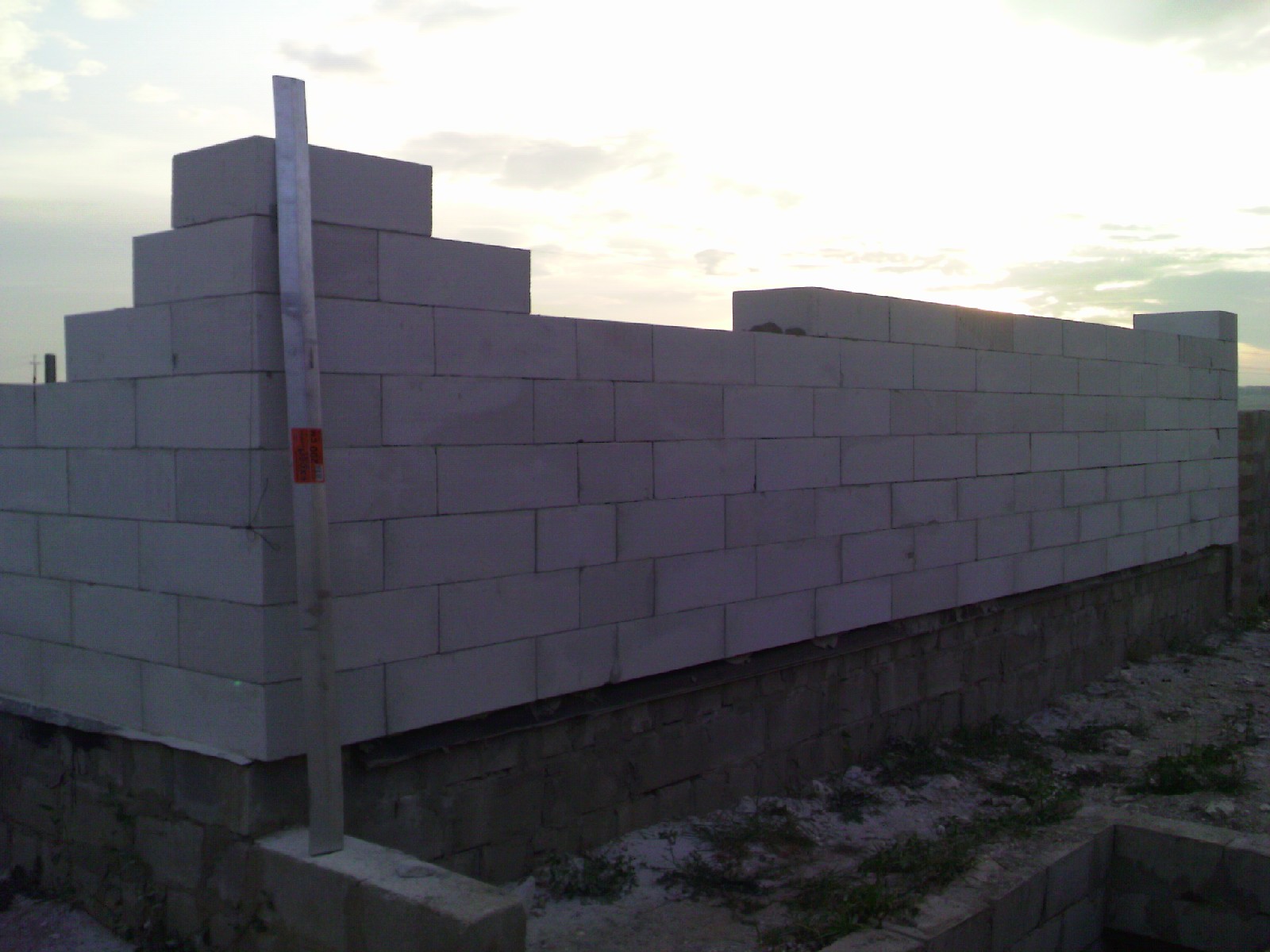

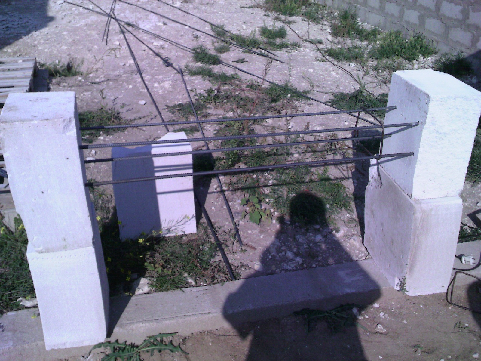

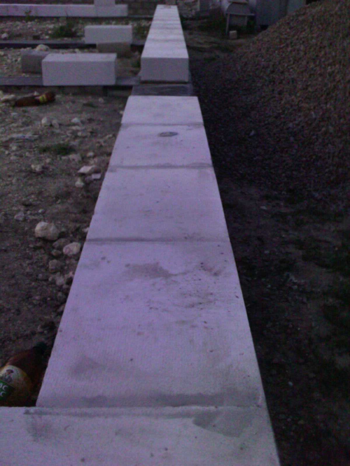

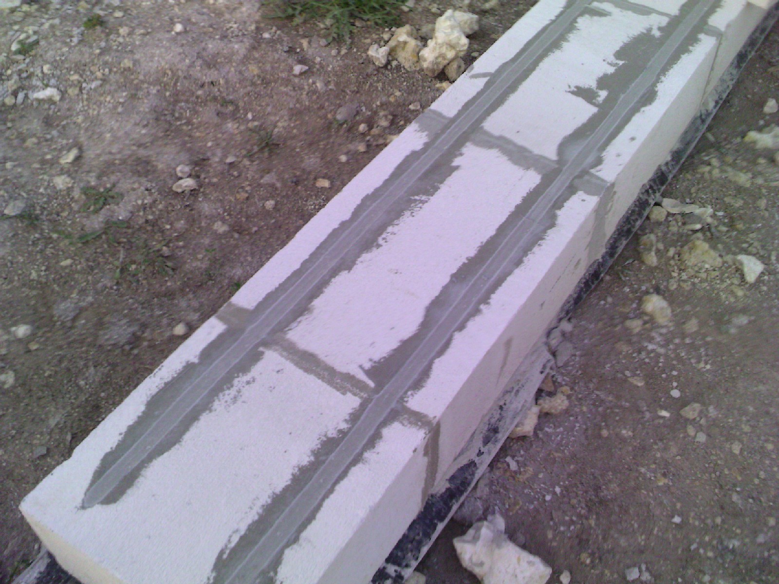

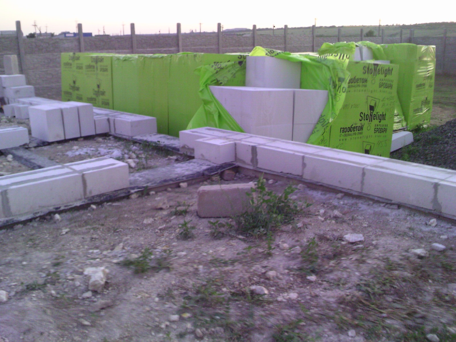

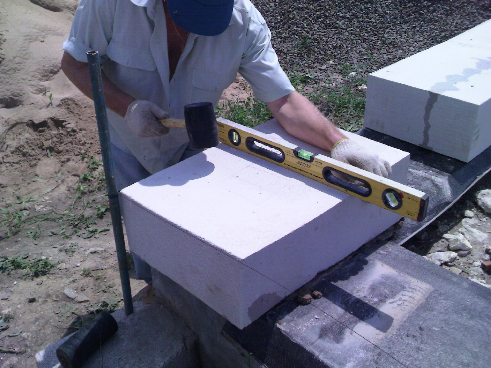

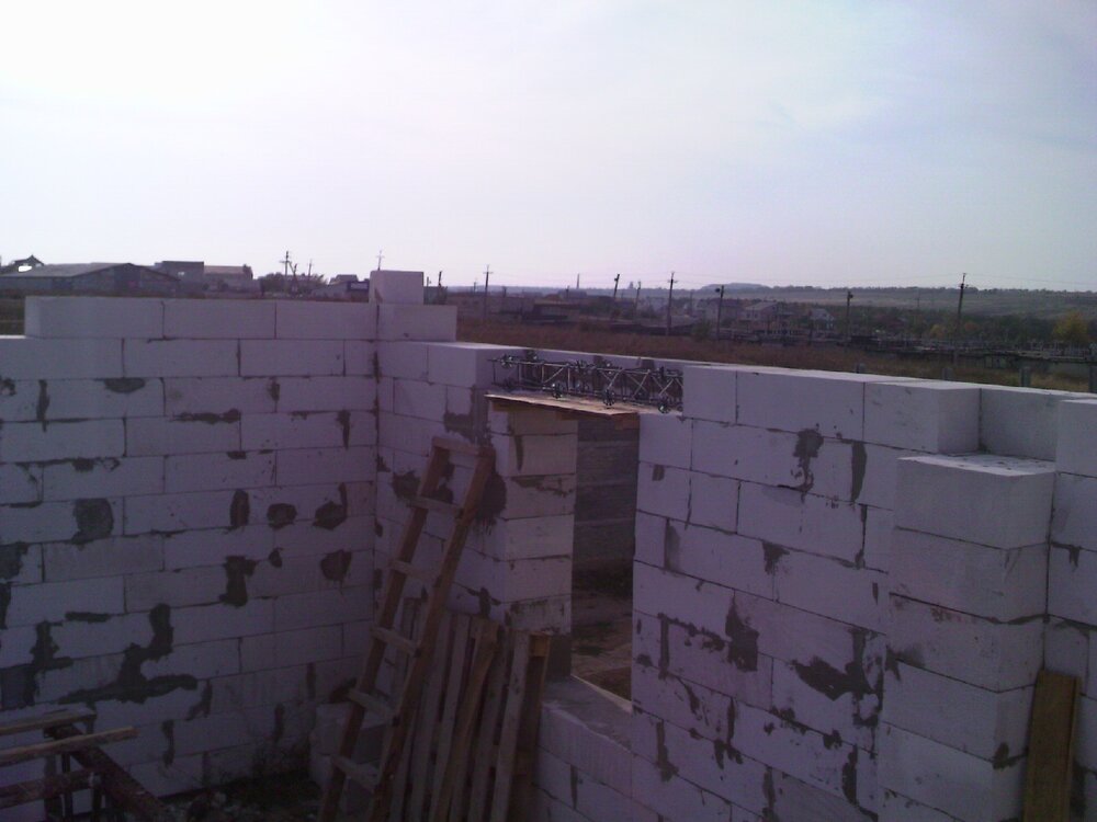

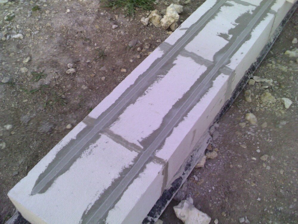

K_Serega Опубліковано: 17 серпня 2011 Автор Поділитись Опубліковано: 17 серпня 2011 Начали класть стены: Горизонтальная гидроизоляция использовали мастику в два слоя: первый грунтовочный, на второй клеили технониколевскую рулонную гидроизоляцию. Первый ряд блоков: Армирование 1-го ряда И неспеша продолжили: Армирование 5 ряда: Посилання на коментар Поділитися на інших сайтах More sharing options...

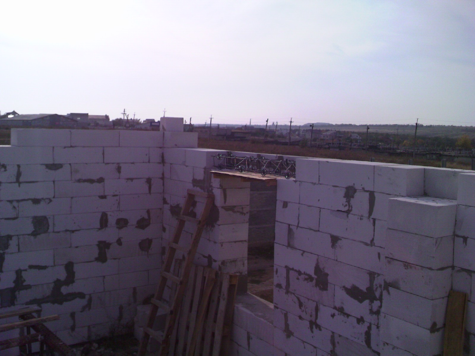

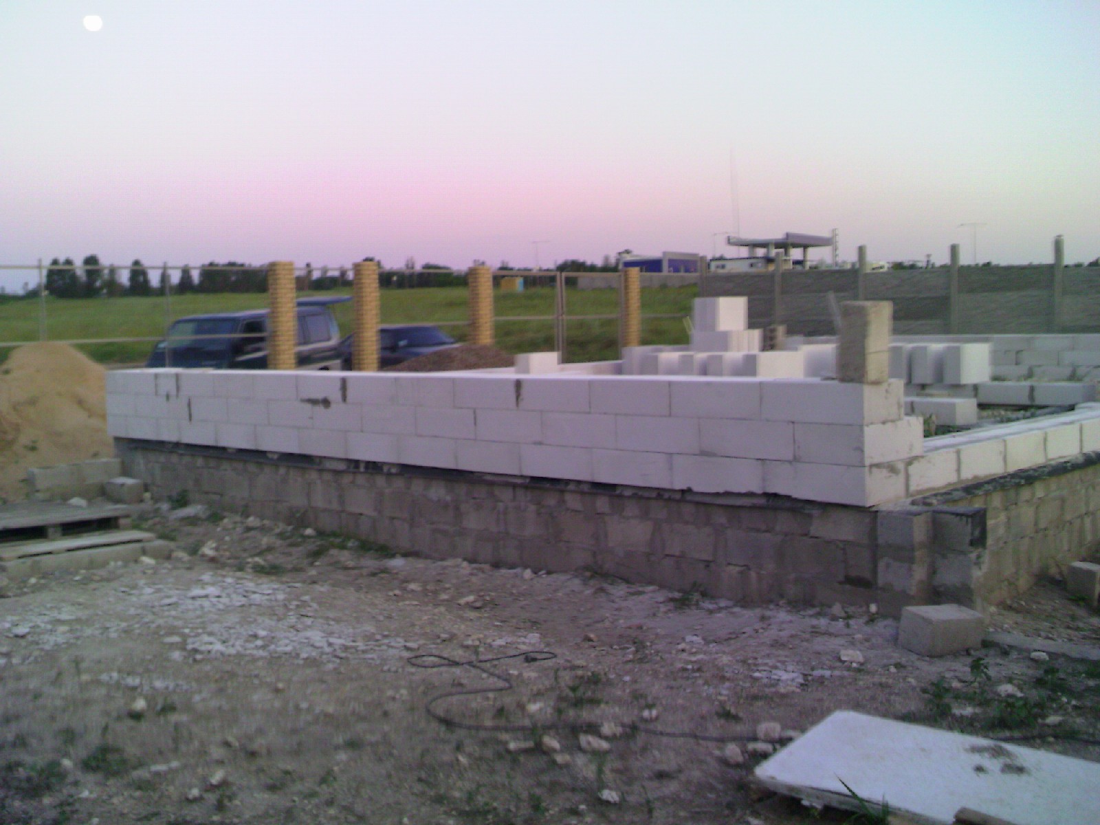

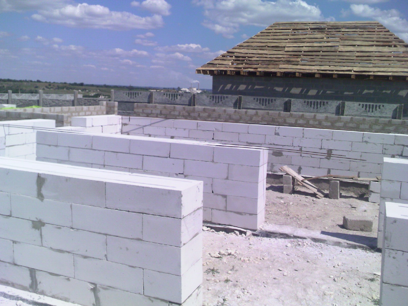

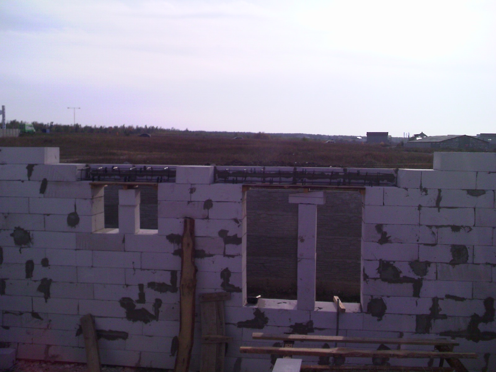

K_Serega Опубліковано: 17 серпня 2011 Автор Поділитись Опубліковано: 17 серпня 2011 И результат на вчера: Посилання на коментар Поділитися на інших сайтах More sharing options...

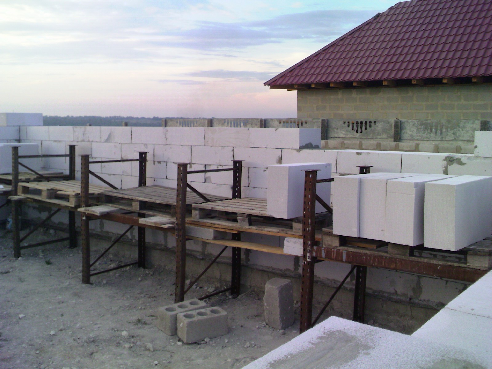

zinaida1 Опубліковано: 18 серпня 2011 Поділитись Опубліковано: 18 серпня 2011 Молодцы!!! Классный забор получился! Это вы уже и леса собрали? А что это у соседей уже под крышей стоит, дом что ли? Посилання на коментар Поділитися на інших сайтах More sharing options...
K_Serega Опубліковано: 18 серпня 2011 Автор Поділитись Опубліковано: 18 серпня 2011 Да, леса собрали. Под крышей соседский гараж. Посилання на коментар Поділитися на інших сайтах More sharing options...
Maksimus_lg Опубліковано: 20 серпня 2011 Поділитись Опубліковано: 20 серпня 2011 О, а это леса вообще? у меня такие секции стоят в гараже как полочки)) есть наверное еще штуки 3 или 4 сейкции но не хватает поперечен. сейчас такие еще производят, не знаете? Посилання на коментар Поділитися на інших сайтах More sharing options...
K_Serega Опубліковано: 22 серпня 2011 Автор Поділитись Опубліковано: 22 серпня 2011 Ну это, действительно, складские стелажи, но неплохо служат в качестве лесов. Делают ли их не знаю, эти остались с давних времен. Посилання на коментар Поділитися на інших сайтах More sharing options...
RIP53 Опубліковано: 9 вересня 2011 Поділитись Опубліковано: 9 вересня 2011 Привет землякам! Успехов в строительстве Сергей подскажите -как качество газобетона? Где брали? Вы единственный луганчанин который открыл ветку (других я не увидела) по этому возьму на себя смелость и в вашей ветке попрошу помощи Луганчане Кто может посоветовать бригаду для фундамента? И еще Сережа берегите собаку -он у вас красавец Все эти кирпичи не стоят того чтобы лишится собаки (личное мнение) Посилання на коментар Поділитися на інших сайтах More sharing options...
K_Serega Опубліковано: 10 вересня 2011 Автор Поділитись Опубліковано: 10 вересня 2011 И Вам привет! По качеству газобетона, как Вам сказать, я другого не видел и сним не работал, так что сравнивать особо не с чем, единственное соседи строятся из купянского, так этот значительно лучше геометрия (купянский только на раствор ложить). В этом газобетоне блоки плотностью D400 идут на таких ЭКОНОМ палетах (я если честно таких раньше не видел), что при погрузке-перевозке-разгрузке некоторая часть блоков в палете просто оказывается расколотой, особенно нижний ряд. Блоки D500 - на нормальных палетах и к ним претензий нет. По геометрии в основном претензий нет но на некоторых блоках отклонение +/- 2 мм., приходится их затирать. Брал их у форумчанина. Другие ветки луганчан на форуме есть, например здесь, и здесь Удачи в строительстве. Посилання на коментар Поділитися на інших сайтах More sharing options...

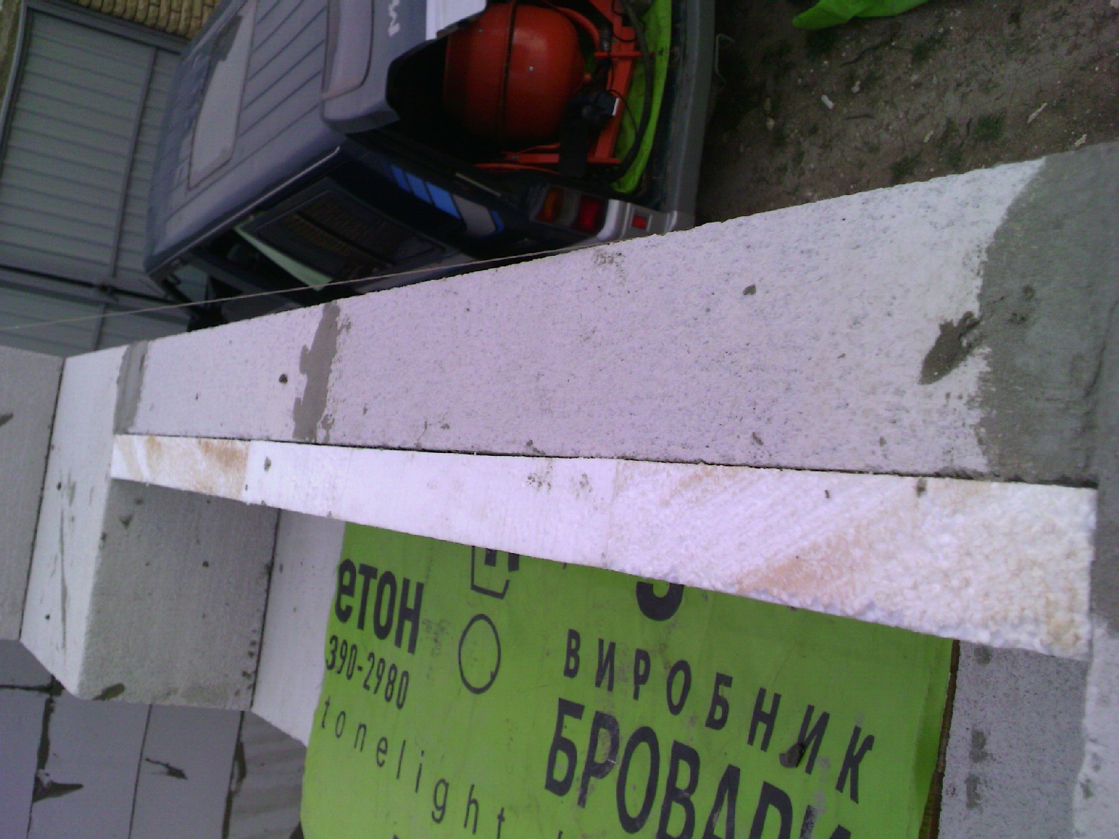

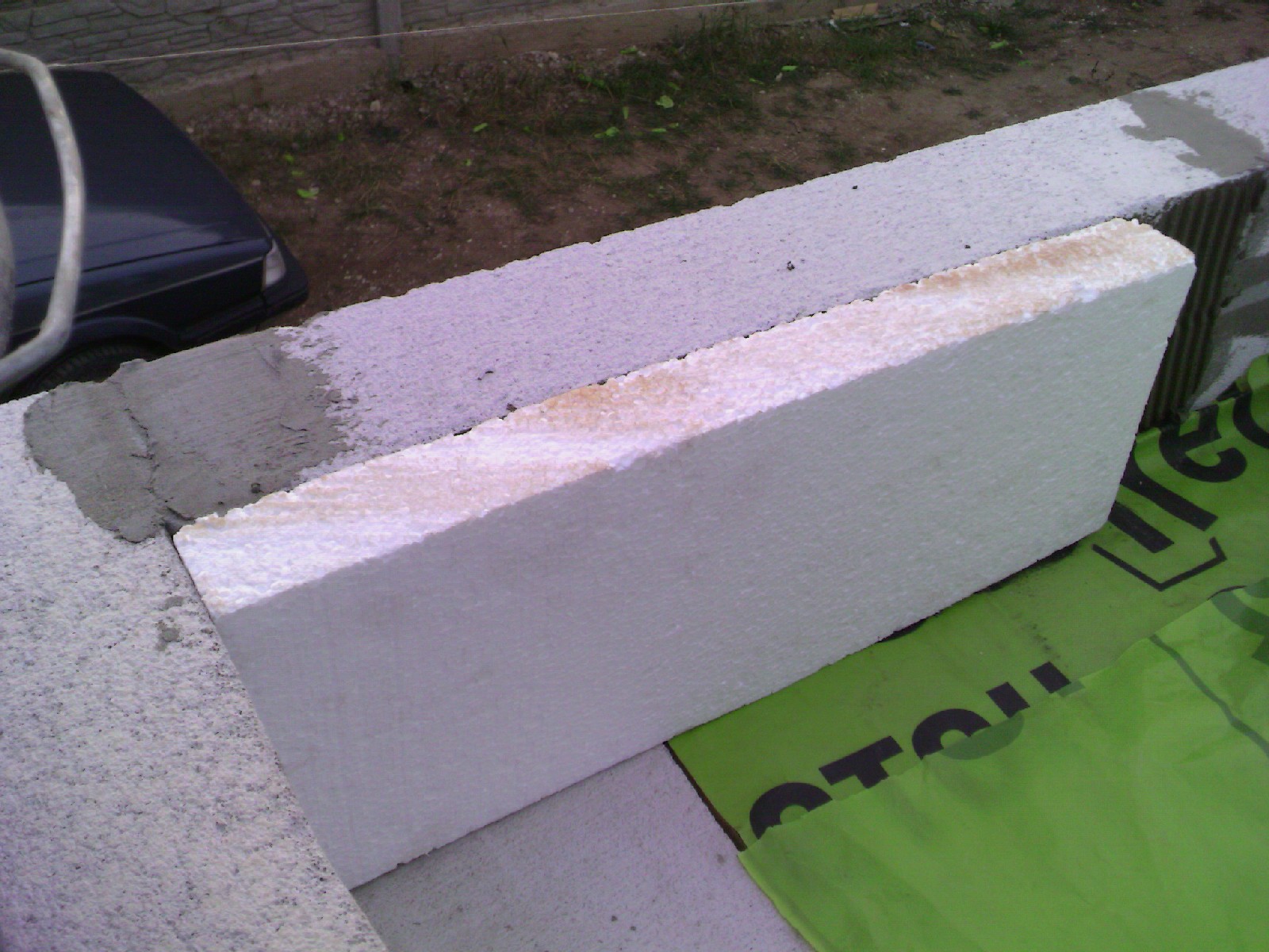

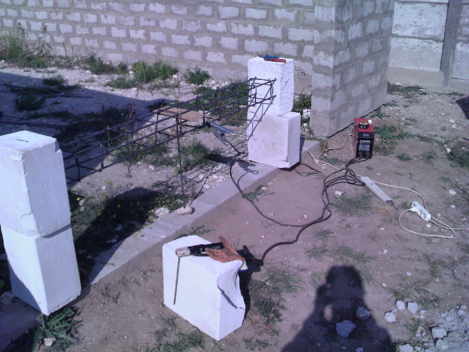

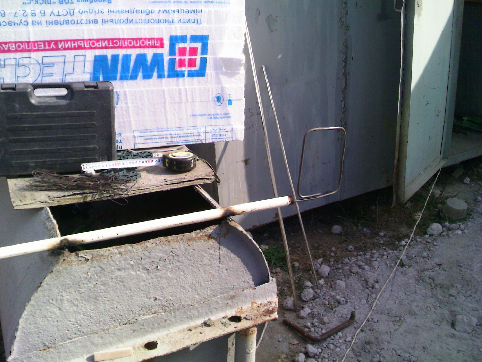

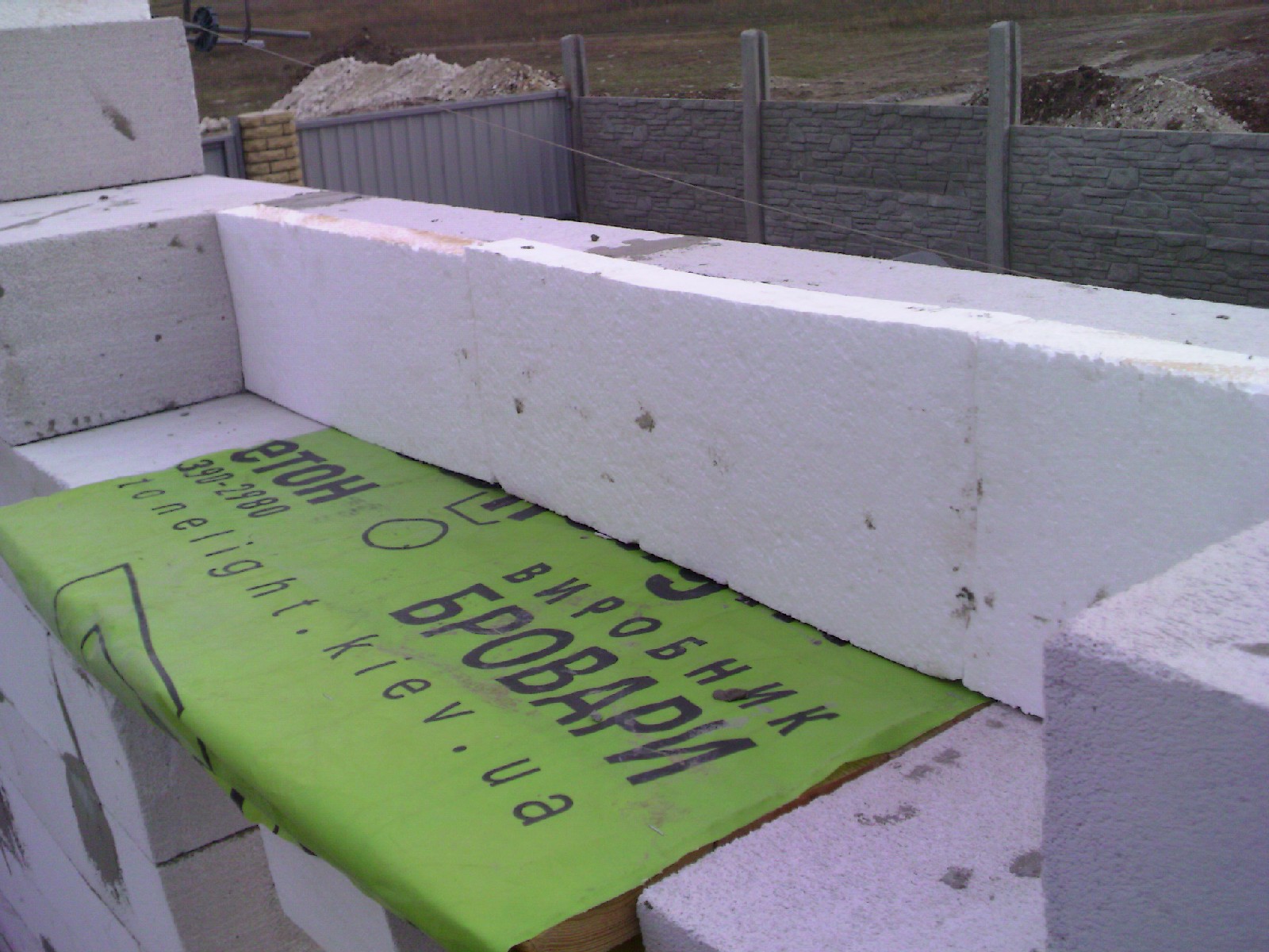

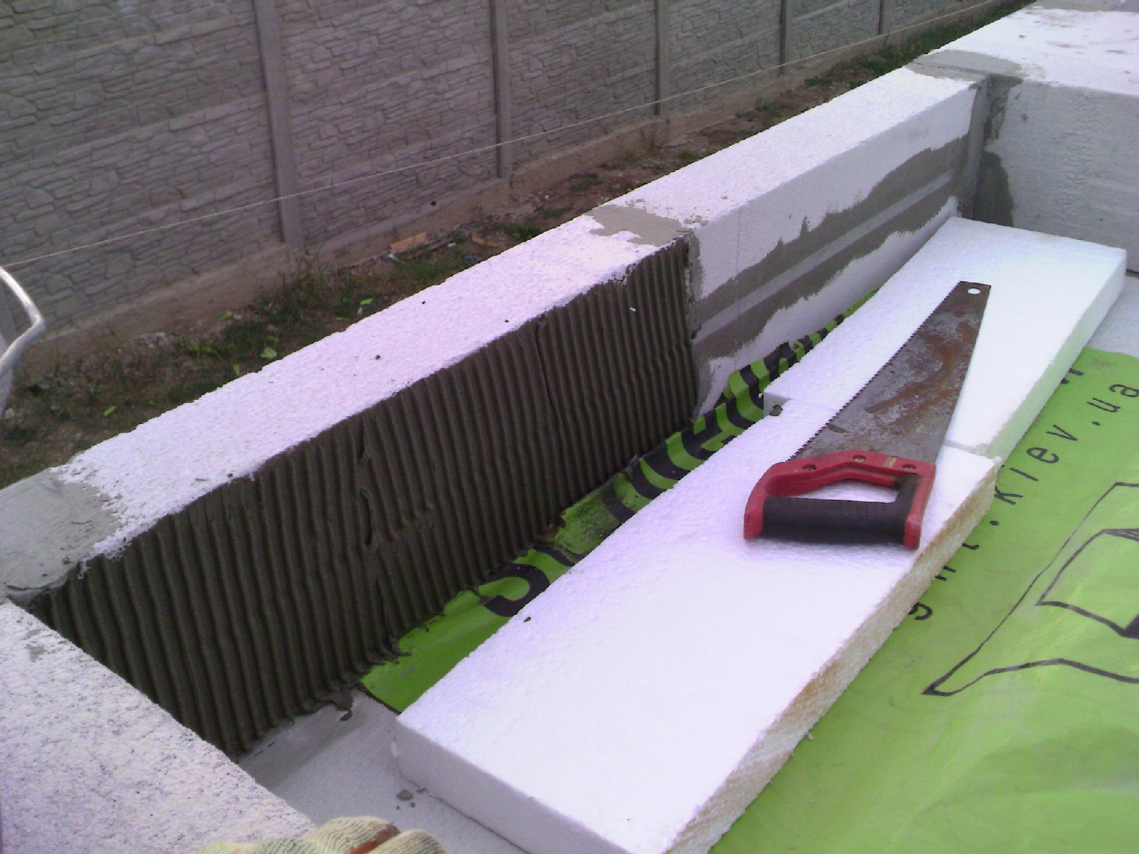

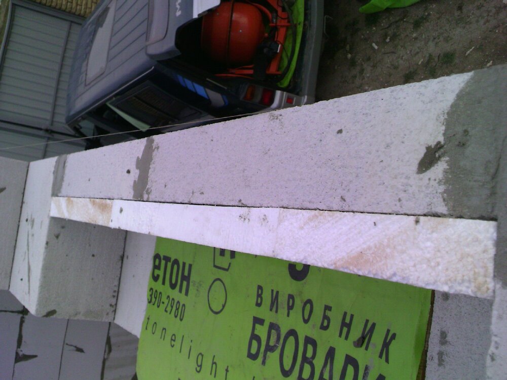

K_Serega Опубліковано: 14 жовтня 2011 Автор Поділитись Опубліковано: 14 жовтня 2011 (змінено) В связи с сокращением светового дня и с некоторыми трудностями с нехваткой часов в сутках, времени на стройку остаётся только в воскресенье и вечер субботы, но по тихоньку, что-то продвигается. Подошли мы, значит, к оконным перемычкам. Конструкция следующая: Газобетонный блок (100 мм) - Пенополистирол (50 мм) - железобетон (250 мм) Подсмотрено отсюда Вязка каркаса: 4 прута арматуры ф10, хомуты - катанка ф6, через 200 мм. Гнем хомуты: И в готовом виде: Примерка на местности: Каркасы стоят на фиксаторах "Звездочка" Змінено 14 жовтня 2011 користувачем K_Serega Посилання на коментар Поділитися на інших сайтах More sharing options...

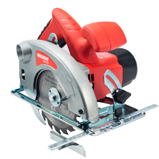

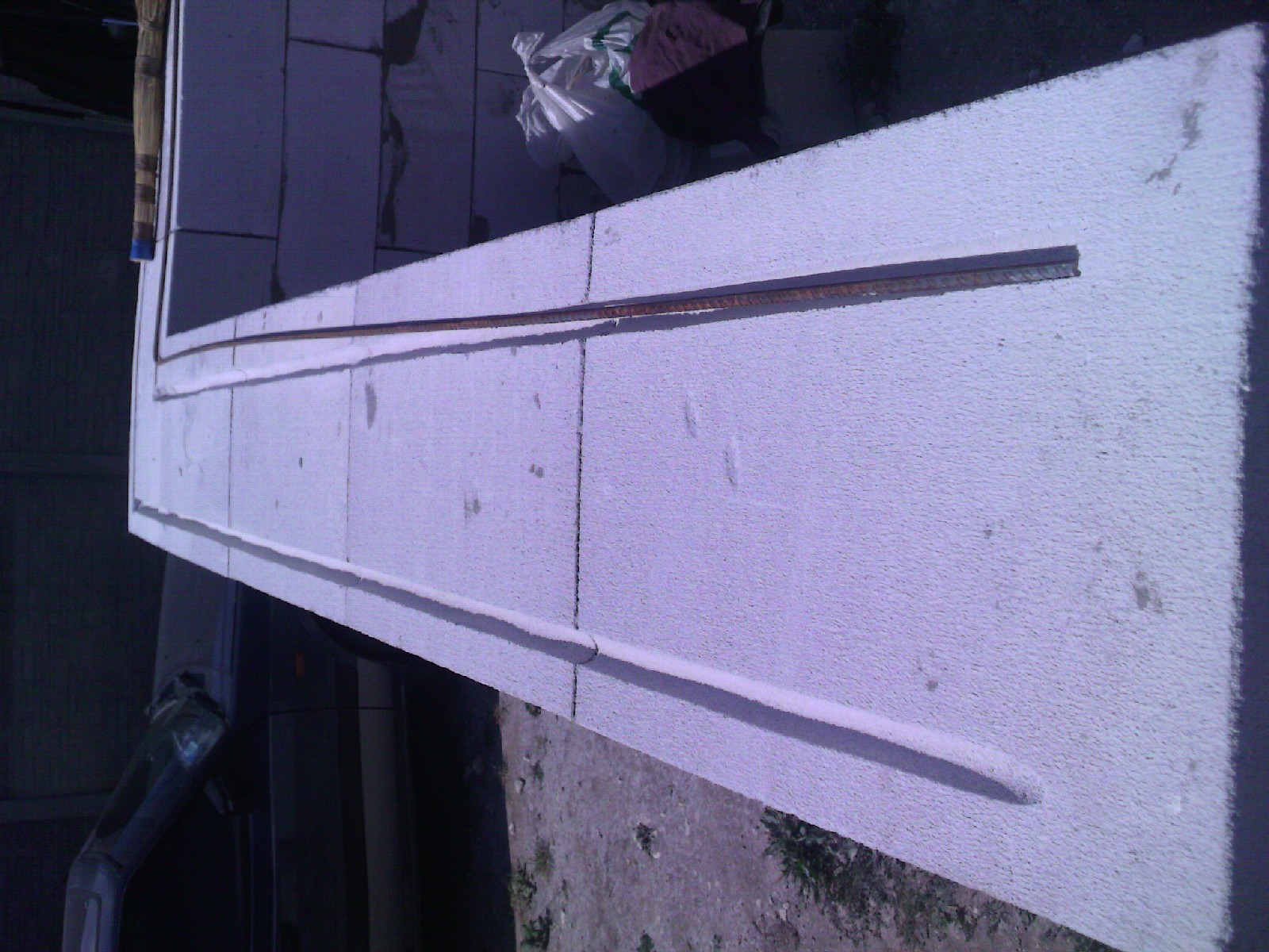

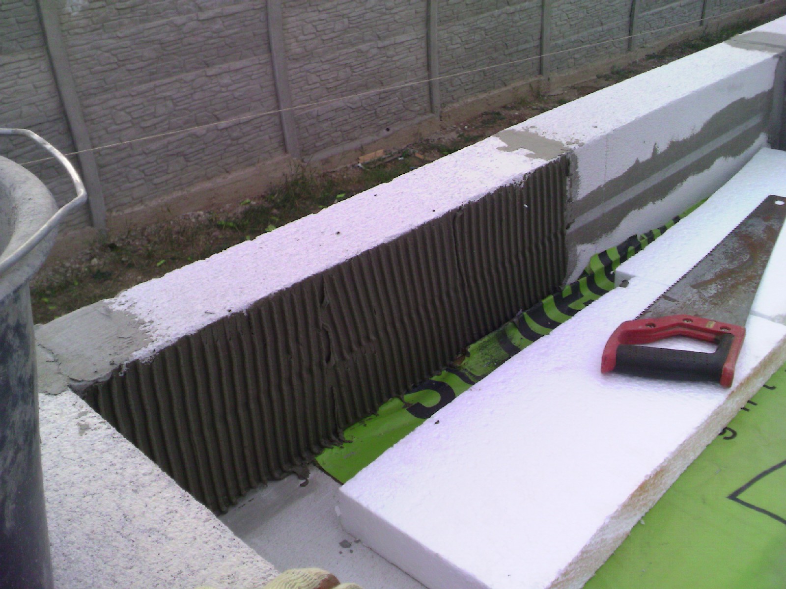

K_Serega Опубліковано: 14 жовтня 2011 Автор Поділитись Опубліковано: 14 жовтня 2011 За неделю до этого момена, были изготовлены (склеены) блоки толщиной 100 мм и проармированы с двух сторон (снизу, и сбоку), а один длинный блок длиной 2800 мм - с четырех сторон арматурой ф8 мм, для того чтобы при поднятии на место их установки они не лопнули. Так же была собрана и установлена опалубка. для этих работ была куплена ручная циркулярная пила Фиолент Мастер ПД 4-54 А вместе с ней, так сказать, по случаю, фрезер Фиолент, кстати совет, тем кто армирует газобетонную кладку - сразу купите фрезер, при стоимости около 400 грн. или даже чуть дешевле, не помню уже, этот прибор значительно ускоряет и упрощает проделывание штроб, после работы ручным штроборезом следующие несколько дней болело все тело и спина и руки и пресс, а при работе фрезером он все делает сам, только пылит немного. На опалубку были установлены блоки шириной 100 мм, затем на спец клей был приклеен пенополистирол шириной 50 мм Затем были установлены каркасы и прикреплена опалубка с внутренней стороны оконного проёма. Еще на всякий случай, чтобы связать наружный слой из газобетона с бетоном, в просверленные отверстия были забиты пруты из арматуры ф10, фото к сожалению нет, так как делалось это уже при искуственном освещении. Напуски на стены перемычек отличаются в зависимости от ширины окна, на маленьком окне с размерами (в/ш) 600х800 - 200 мм с каждой стороны, на окнах шириной 1000 мм и дверях 1060 мм - 300 мм с каждой стороны, на окне шириной 2000 мм - 400 мм с каждой стороны. Посилання на коментар Поділитися на інших сайтах More sharing options...
