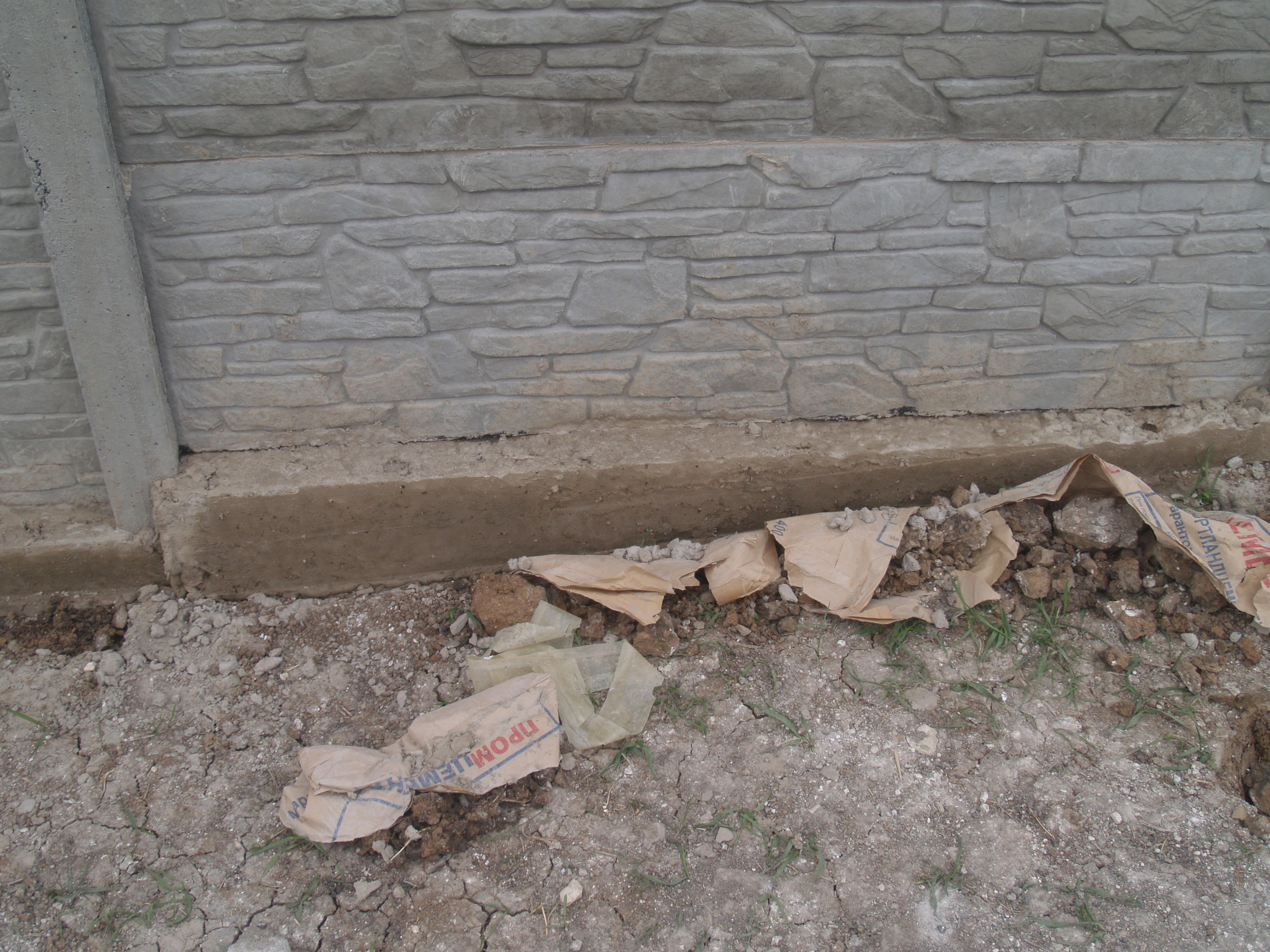

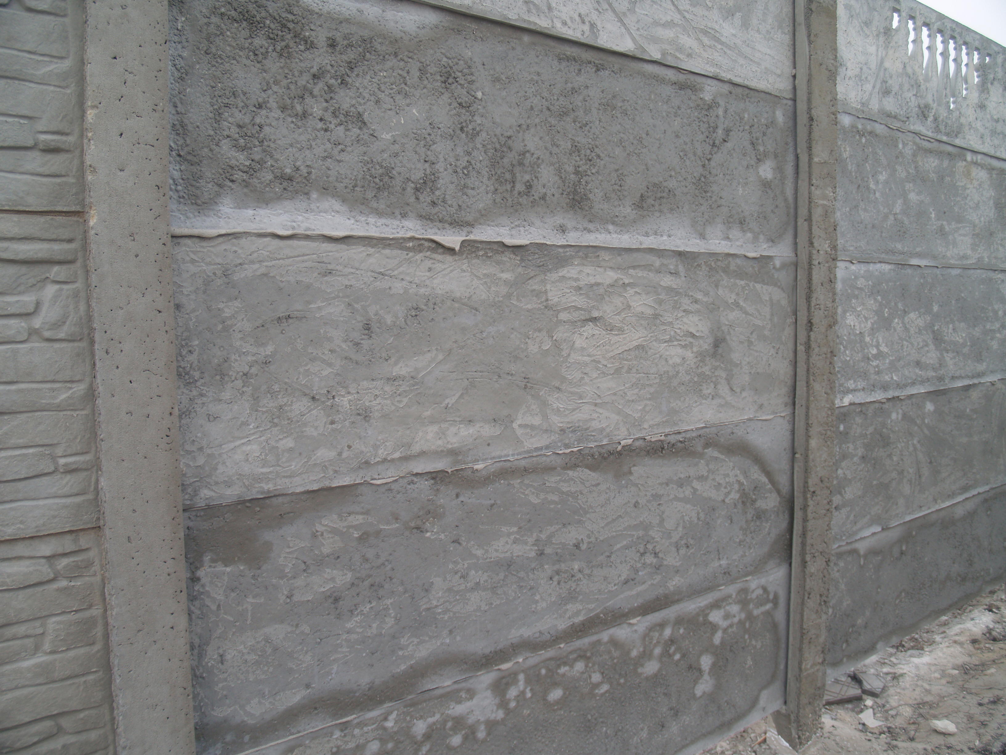

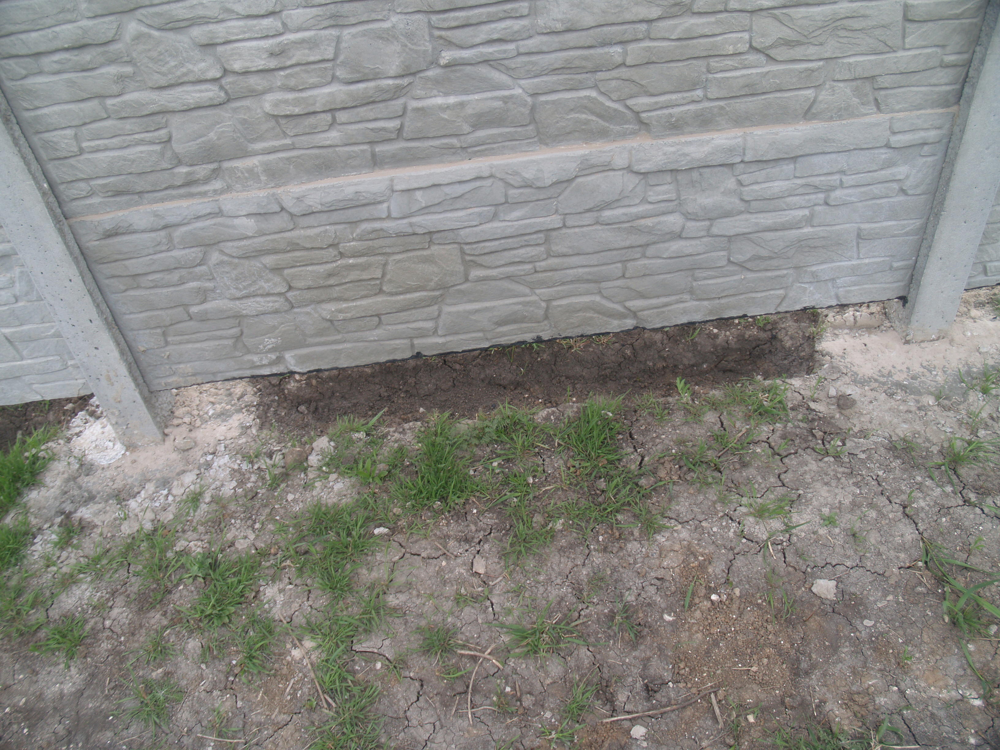

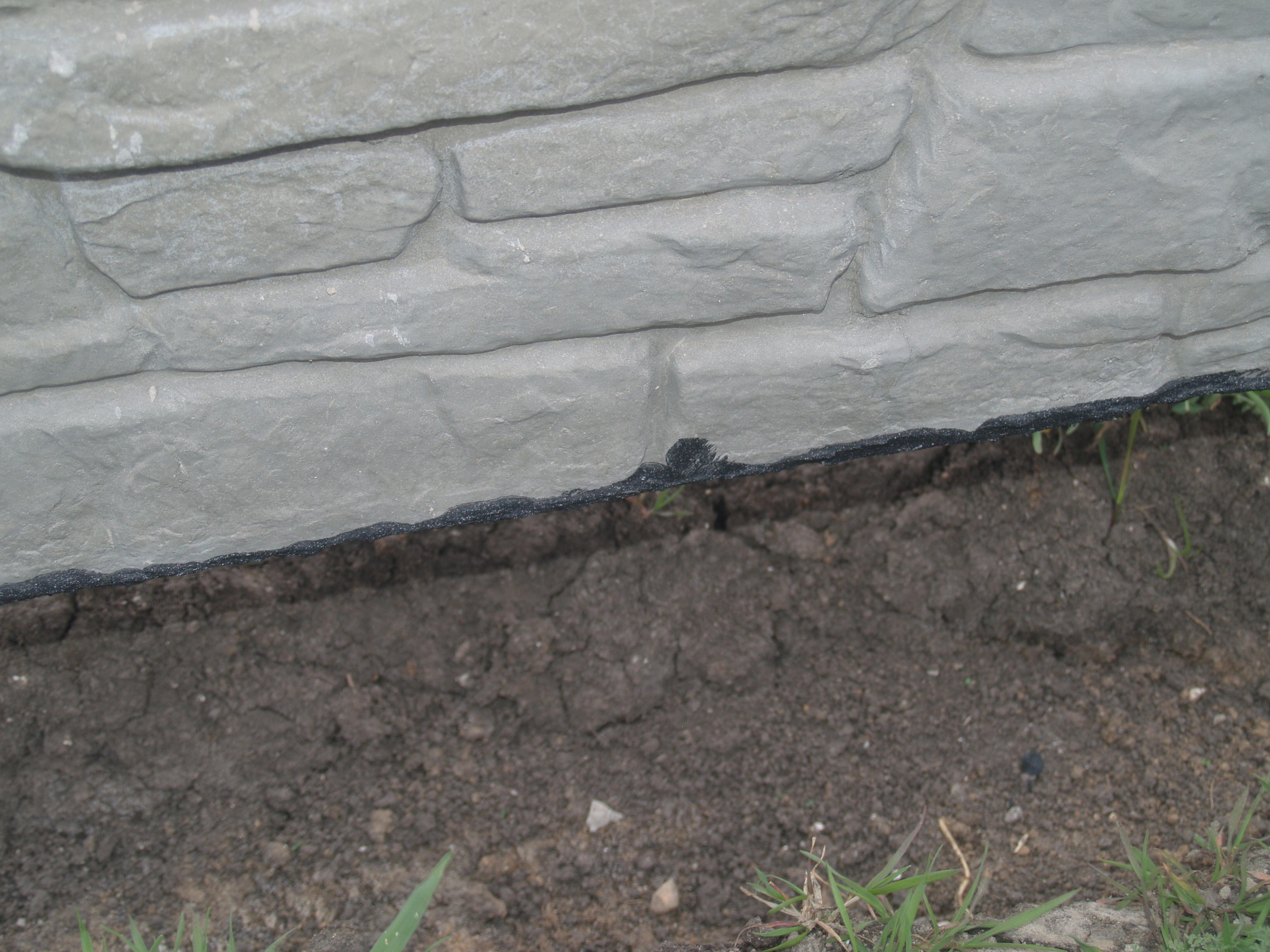

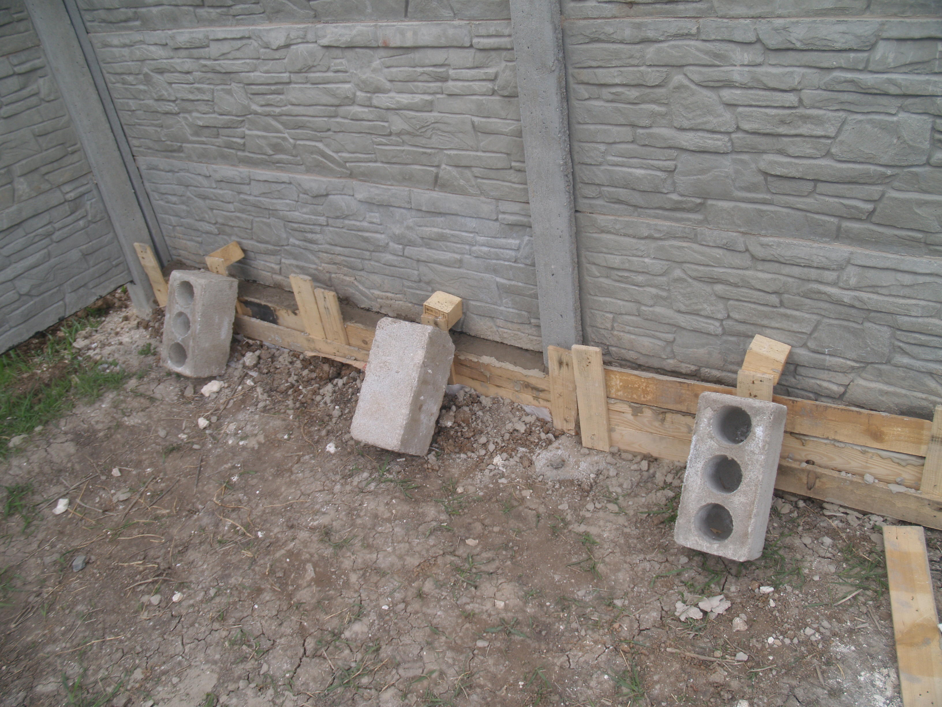

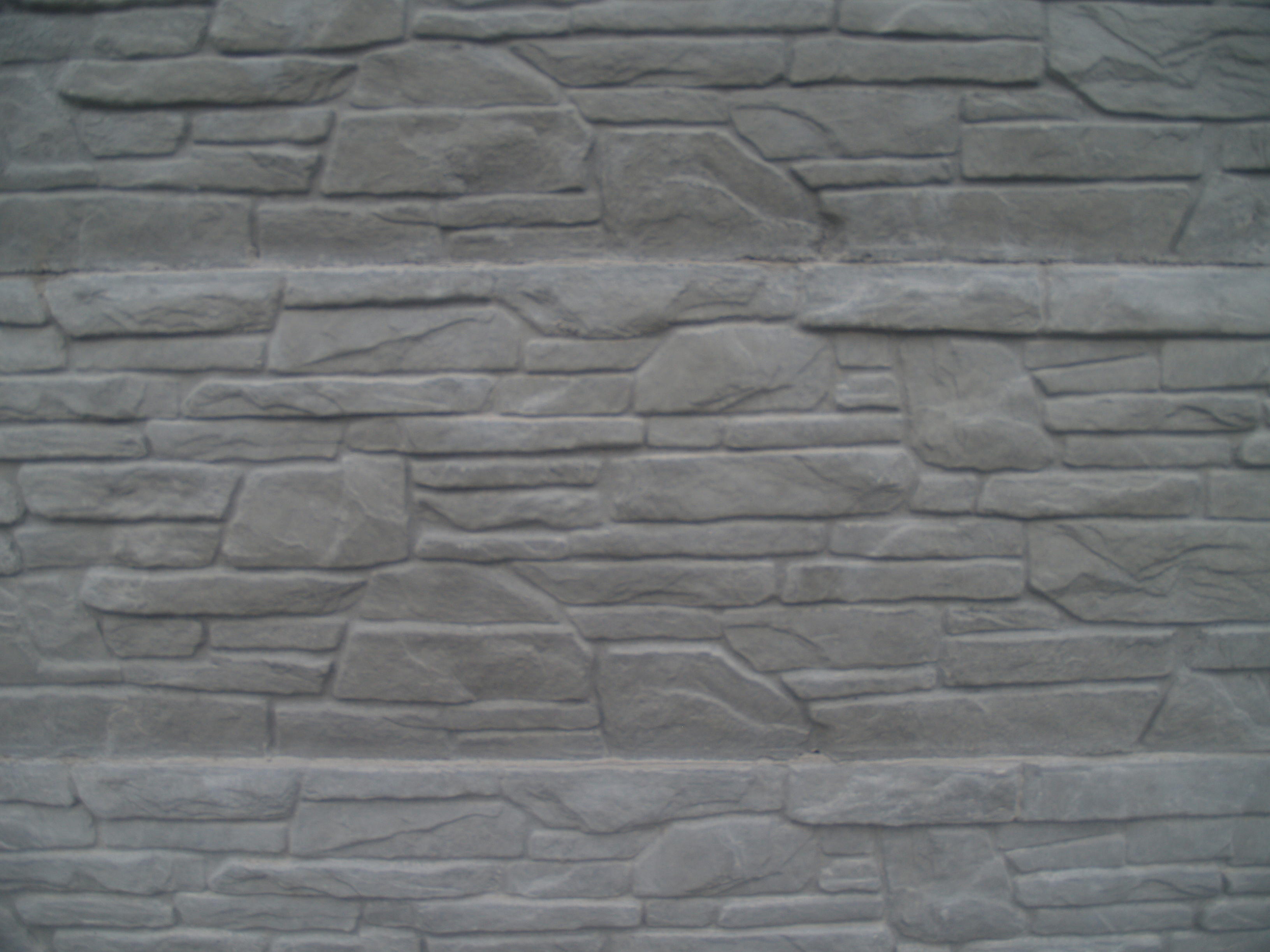

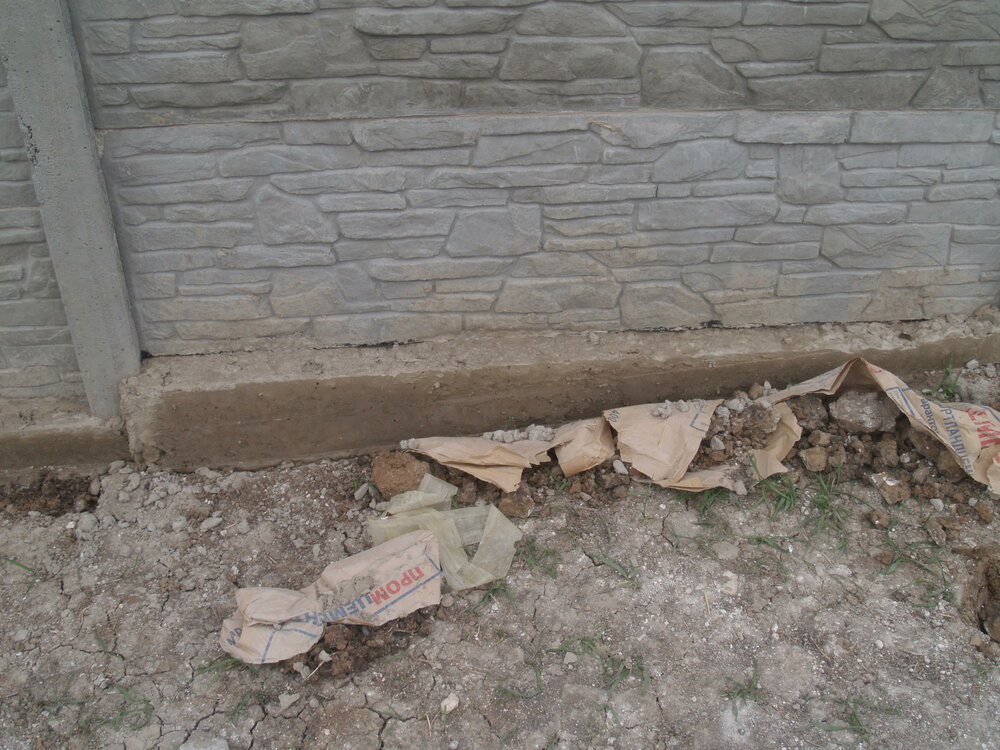

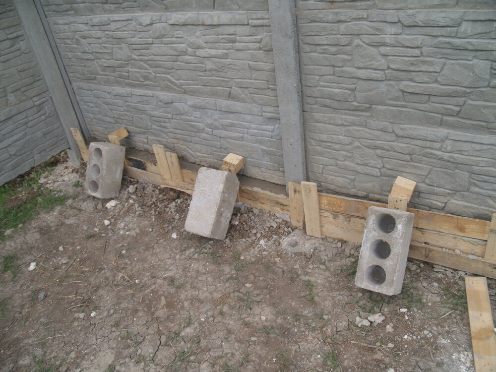

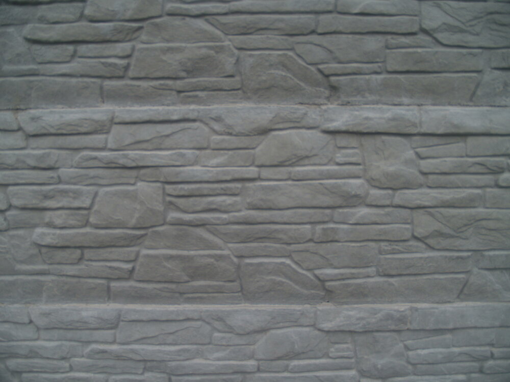

K_Serega Опубліковано: 4 травня 2011 Автор Поділитись Опубліковано: 4 травня 2011 За прошедьшее время на участке кое-что поменялось. Поставили забор (еврозабор) с 2,5 сторон вот такой рисунок выбрал (вторую половину третьей стороны ставят соседи) Обратная сторона даже очень дорогова забора выглядит конечно не очень. Начали заливать расстояние от земли до забора бетоном. Выкопали ямки под плитами шириной где-то 20 см и глубиной 20 см На всякий случай помазали мастикой нижнюю часть плиты, чтобы влага не передавалась от бетона к плитам. Выставили опалубку собранную из палет и начали заливать. Приблизительно такой результат получили в итоге Посилання на коментар Поділитися на інших сайтах More sharing options...

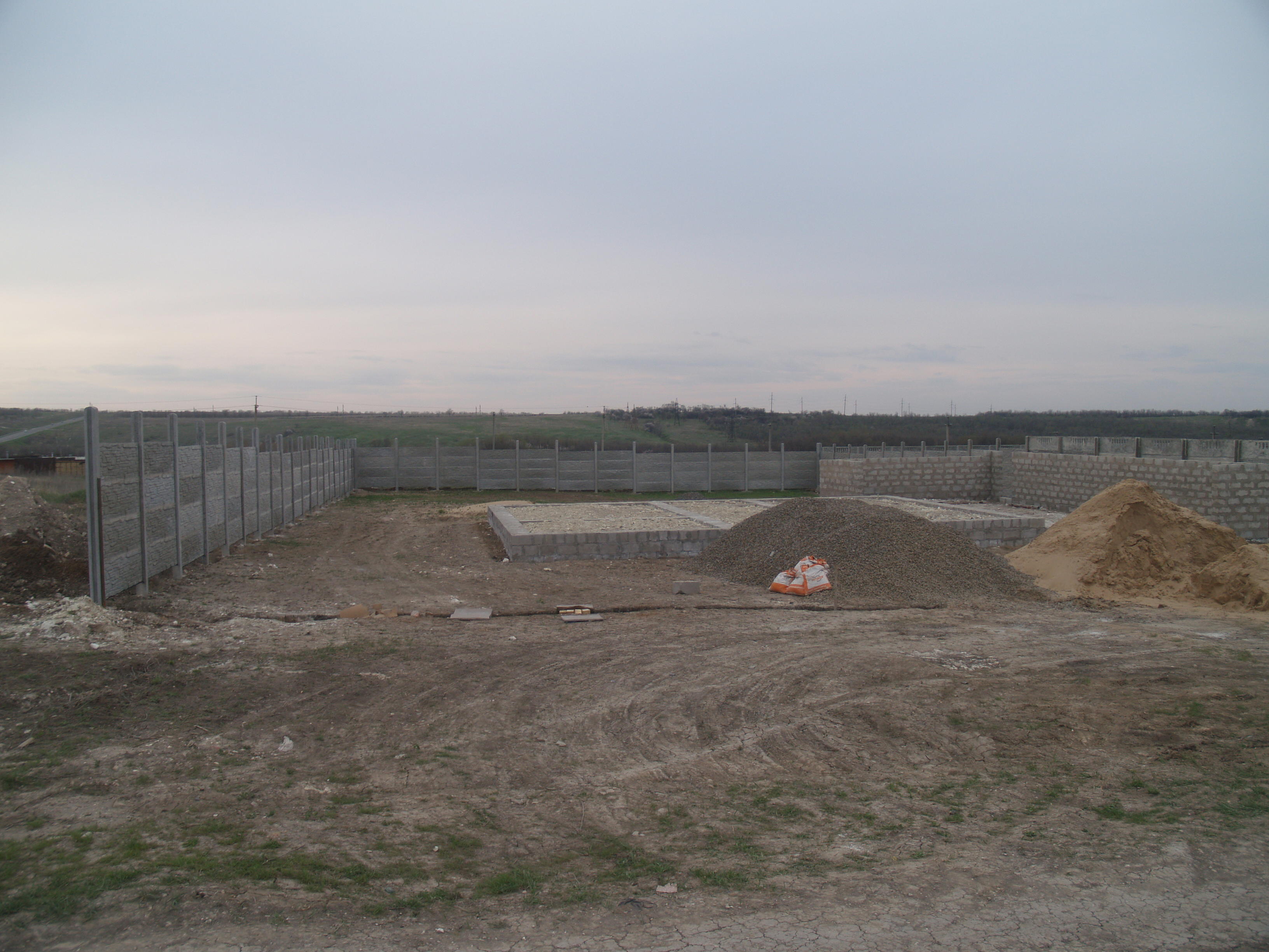

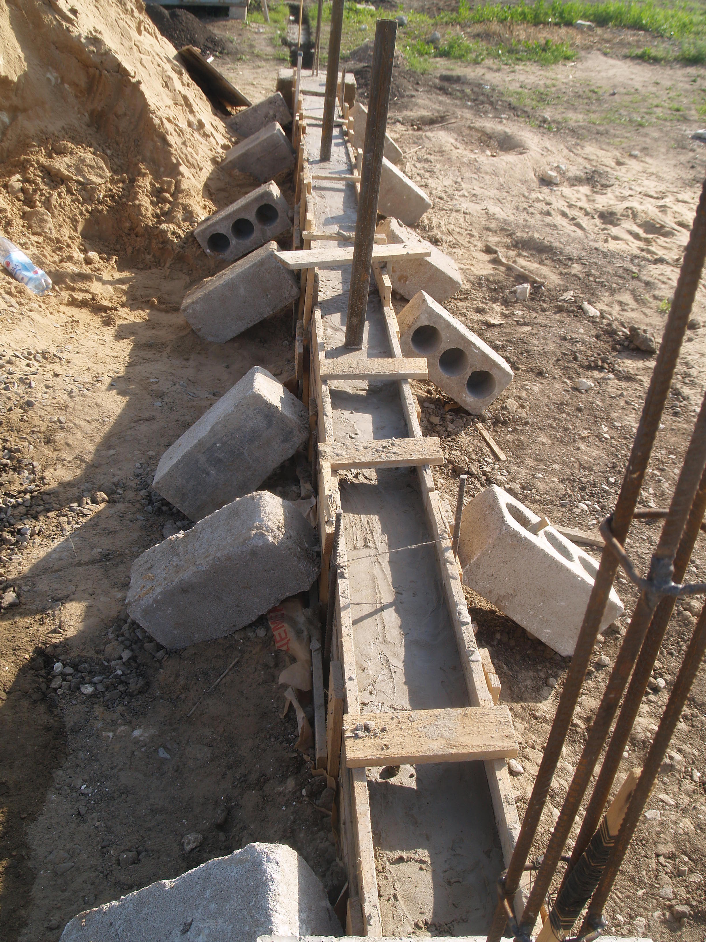

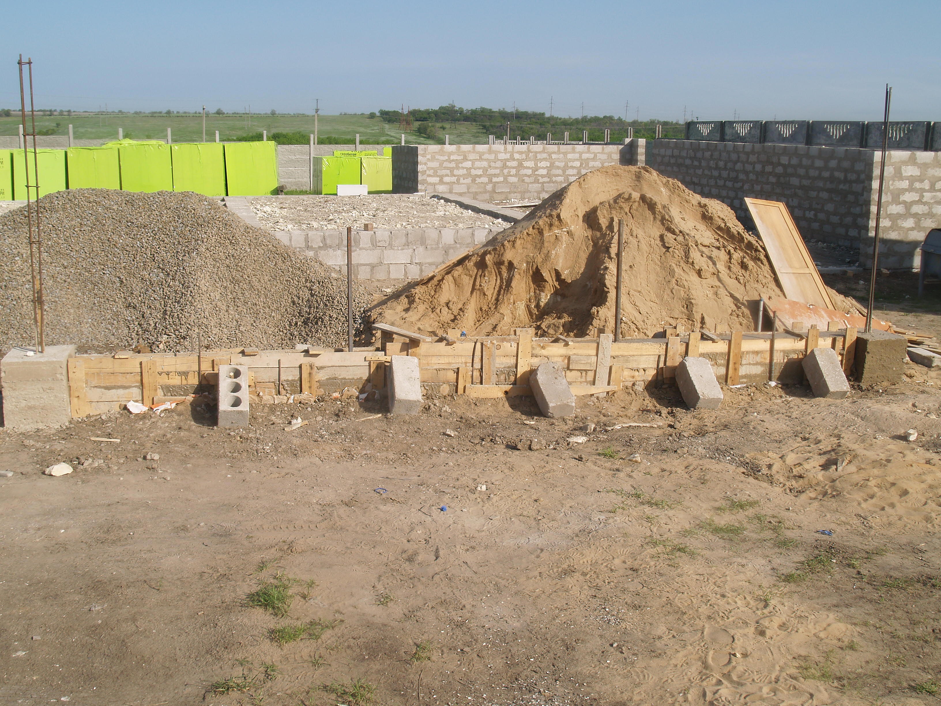

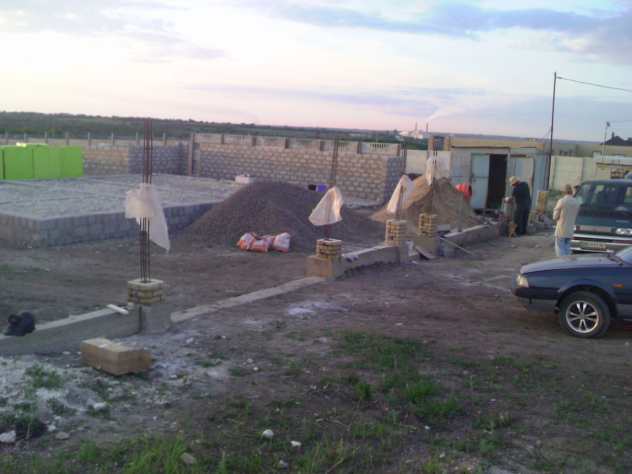

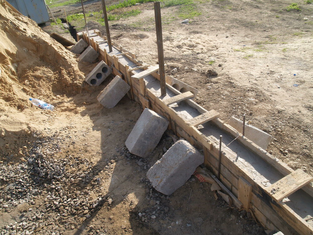

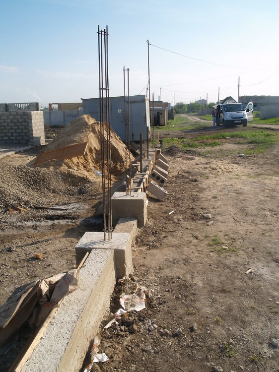

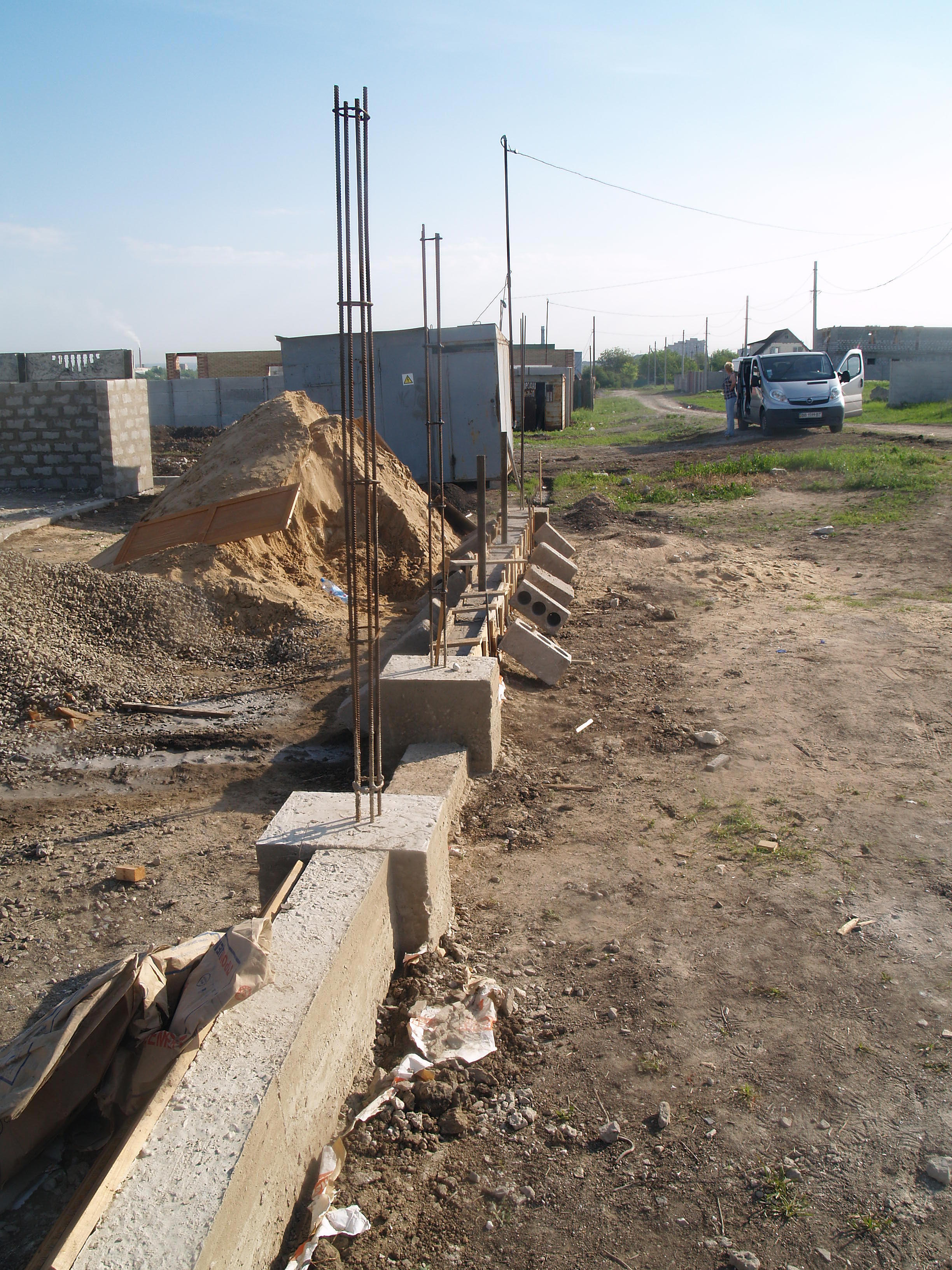

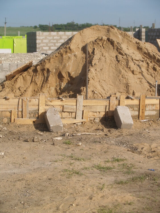

K_Serega Опубліковано: 20 травня 2011 Автор Поділитись Опубліковано: 20 травня 2011 Планирую фасад забора сделать из профнастила с кирпичными столбами, между пролетами, будет 6 столбов (2 ворот и одна калитка). Заливаем сейчас фундамент для этого. Столб - глубина в земле 1 - 1,2 метра, над землей 30-40 см ( в зависимости от перепада на участке). Внутри столба 4 нитки арматуры Ф12. Между столбами заливаем небольшой цоколь в земле 15-20 см, над землей 30-40 см. Вот собственно, что получается. На заднем плане, кстати, можно увидеть зеленые палеты газобетона Stonelight, которые на этой неделе привезли, покупал через форумчанина Sash___. 1 Посилання на коментар Поділитися на інших сайтах More sharing options...
Sтранник Опубліковано: 21 травня 2011 Поділитись Опубліковано: 21 травня 2011 Всё супер. но у нас заборы ставят когда дом построен. камазикам как то подъезжать- уезжать надо.и заметил один интересный момент - вы на Днепре неленивые и нежадные - сначала полностью закольцовываете стены а потом тащите материалы от дороги , мимо НОВОГО ЗАБОРА , в дом.надрываете или свой пупок или кошелёк. а у нас на Волге всё не так - в стене оставляется проход на 3,5 метра чтоб как можно дольше завозить стройматериалы. пока позволяет кладка и сетка. я так завёз 5 камазов песка.камаз керамзита.1500 керамжитобетонных блоков. Посилання на коментар Поділитися на інших сайтах More sharing options...
K_Serega Опубліковано: 21 травня 2011 Автор Поділитись Опубліковано: 21 травня 2011 Для того чтобы проехать ко мне на участок, у меня остаётся проезд шириной 4 метра, когда разгружали газобетон, заезжало туда 2 длинномера и кран, так что места для проезда и завоза материалов у меня достаточно. Забор не нужен на участке, когда строители живут на стройке, когда стройка продвигается быстро, и когда за месяц коробку построили, крышей накрыли и можно делать забор, у меня все по другому, я все делаю сам и никуда не тороплюсь, к тому же, уже писал, что хочу перевезти на стройку свою собаку, которая скучает очень без нас, и которую каждый день нужно ездить кормить в другую часть города, для этого и нужен забор. Посилання на коментар Поділитися на інших сайтах More sharing options...

lug Опубліковано: 21 травня 2011 Поділитись Опубліковано: 21 травня 2011 До ума сделанный забор из профлиста не грюкает и не расшатывается. Хоть и не имеет абсолютной жёсткости, как и любая металлоконструкция. Моему забору ( на заднем плане) около 3лет, высота 2,9м ( чтоб любимых соседей не видеть и не слышать), по столбикам приварены изоляторы и идет по ним кабель. Забор по металлическим стойкам из трубы БУ через 2 метра = экономвариант. В самый ураганный ветер качается с амплитудой ок 20см, парусность - будь здоров! Ну и что? Бигборды - и то мотает ветром. Забор пониже и по кирпичным столбикам должен стоять вполне жёстко, а чтоб не грюкал - не экономьте на саморезах. Посилання на коментар Поділитися на інших сайтах More sharing options...
Sтранник Опубліковано: 21 травня 2011 Поділитись Опубліковано: 21 травня 2011 пардон. это я значит невнимательно разглядел. показалось что забор из сборных бетонных сегментов.а проф.лист это вполне прилично. я вот себе думаю такой же.просто.легко и недорого. Посилання на коментар Поділитися на інших сайтах More sharing options...

K_Serega Опубліковано: 23 травня 2011 Автор Поділитись Опубліковано: 23 травня 2011 ВОт перееду - тогда и займусь заборами и прочее.я то вообще в одного работаю.а такие заборы у нас ставят те кто про них ничего не знает . их постепенно ветер ушатывает и грохотают они сутки напролёт Я так понимаю, чтобы еврозабор не грохотал, нужно сзади плит позаполнять раствором, чтобы зафиксировать плиты от шатания и грохотания (так и сделал). Посилання на коментар Поділитися на інших сайтах More sharing options...

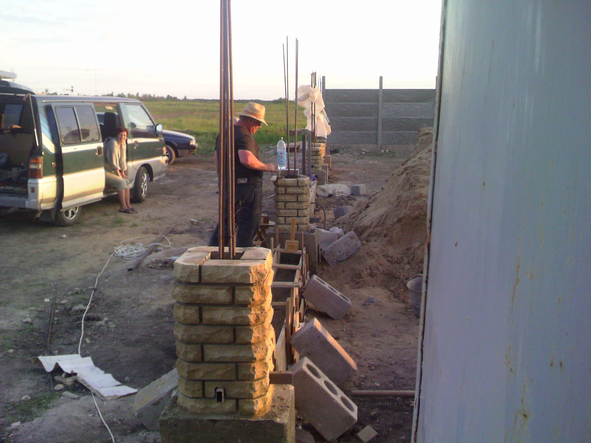

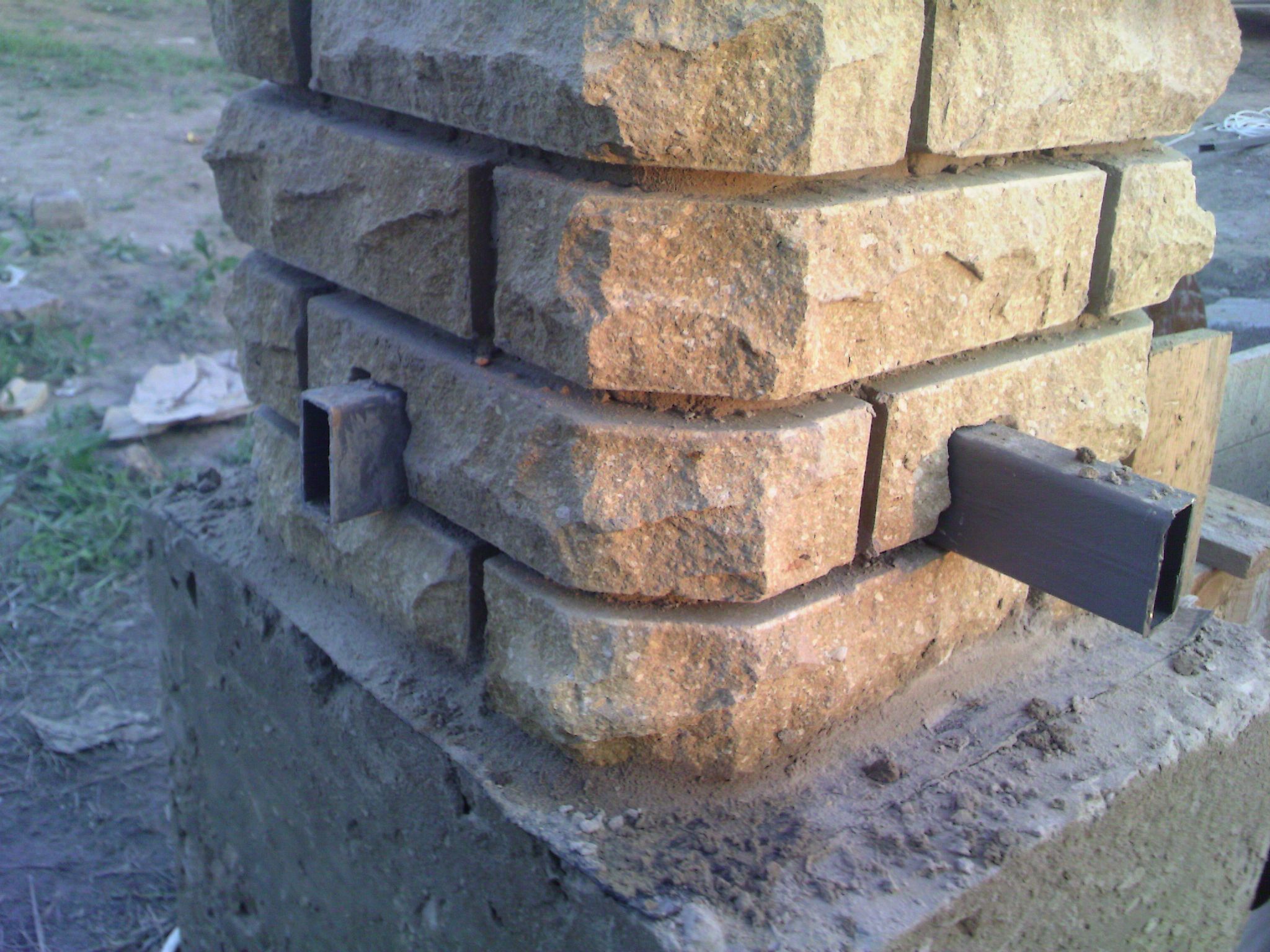

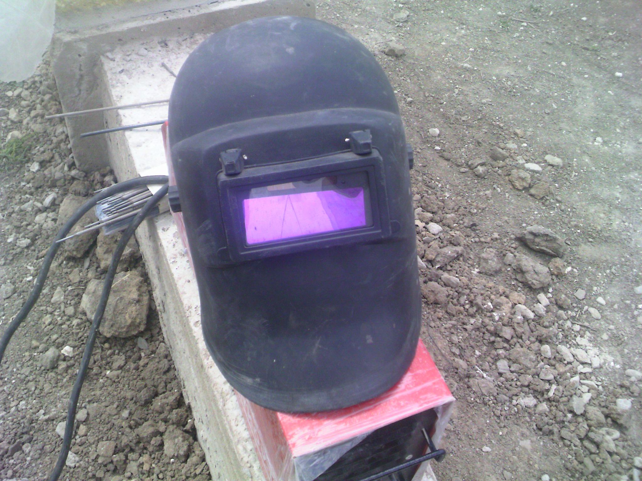

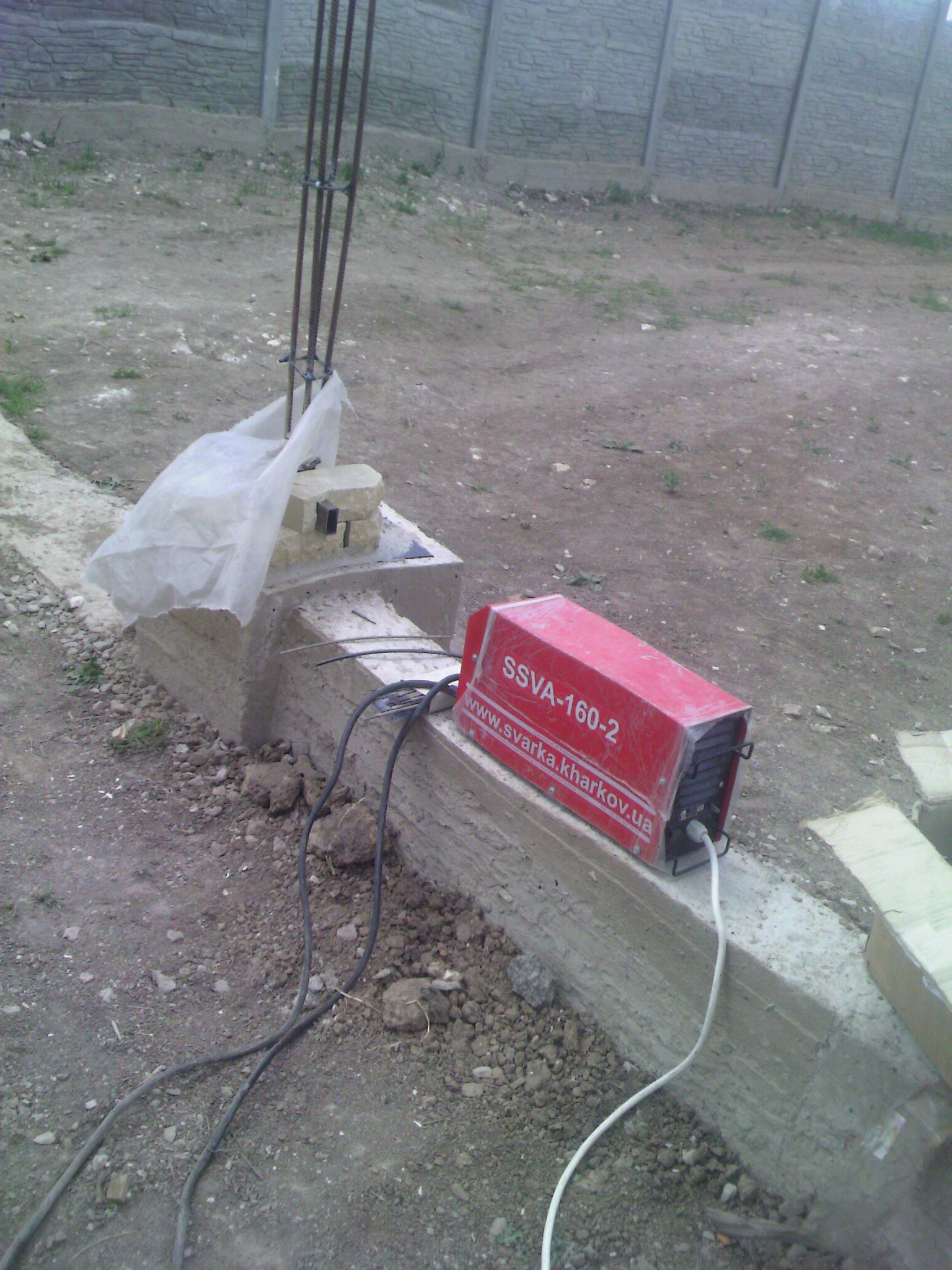

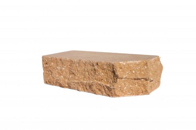

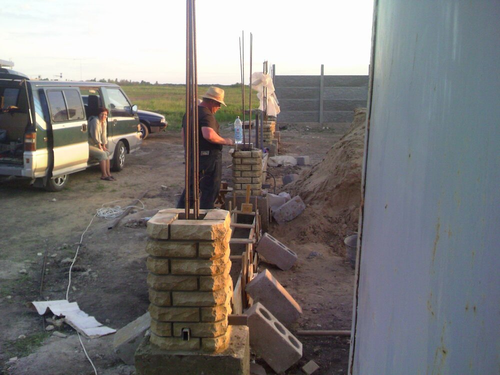

K_Serega Опубліковано: 23 травня 2011 Автор Поділитись Опубліковано: 23 травня 2011 За прошедшие выходные начали класть столбы для забора. Купили кирпич, на картинке, когда выбирали, выглядел так Когда варил закладные, чуть не остался без глаза. Когда отбивал шлак, горячий кусочек отскочил, попал в верхнее веко, упал на нижнее и там прилип. Сделал мне небольшой ожег, хорошо, что не в глаз. После этого шлак отбиваю, не снимая маску, как раз купил недавно стекло хамелион и вставил в обычную маску, получилось дешевле, чем маска хамелион. Ну и фото того, что на данный момент получилось: Посилання на коментар Поділитися на інших сайтах More sharing options...

KGN Опубліковано: 11 липня 2011 Поділитись Опубліковано: 11 липня 2011 За прошедшие выходные начали класть столбы для забора. Купили кирпич, на картинке, когда выбирали, выглядел так Привет земляку! Если не секрет, где кирпич брали и по чем? Тоже склоняюсь к подобному забору, прикидываю стоимость Посилання на коментар Поділитися на інших сайтах More sharing options...
K_Serega Опубліковано: 12 липня 2011 Автор Поділитись Опубліковано: 12 липня 2011 Привет соседям! Мы прошлой весной приобрели именно эту коробку. Привет соседям. Хоть здесь познакомимся :D:beer: Посилання на коментар Поділитися на інших сайтах More sharing options...
K_Serega Опубліковано: 12 липня 2011 Автор Поділитись Опубліковано: 12 липня 2011 Привет земляку! И Вам привет! Если не секрет, где кирпич брали и по чем? Тоже склоняюсь к подобному забору, прикидываю стоимость Брал на кирпичный завод "Гранд", в розницу он по 4,20 за кирпич, дали скидку 20%, получилось по 3,36. 1 Посилання на коментар Поділитися на інших сайтах More sharing options...
