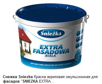

Ikashkareva Опубліковано: 10 березня 2011 Поділитись Опубліковано: 10 березня 2011 да, видали мы много крашенных евриков,а вот пытання таке: че за краски, грунтовки, лаки, облазит, выгорает??? Я красила сама фасадной краской Снежка. Ничего не облазит и 100% не облезет, краска просто въедается в структуру бетона. Еще обратила внимание, что с поверхности окрашенного забора вода стекает не впитываясь, т.е. краска отталкивает воду. 10л банка в пределах 180грн на Эпицентре, разводила водой до объема 10-11 литра+ литр колоранта(по инструкции разбавлять можно до 10-15 % от объема, иначе будет облазить-полная ЕРУНДА, испытала). Красила распылителем. На 36 секций по 2 метра ушло 45 литров краски +5 литров колоранта. Красился забор с 2-ух сторон в три слоя. Итого потратила на краски приблизительно 1000 грн+800 грн распылитель. (ссылка устарела) 3 Посилання на коментар Поділитися на інших сайтах More sharing options...

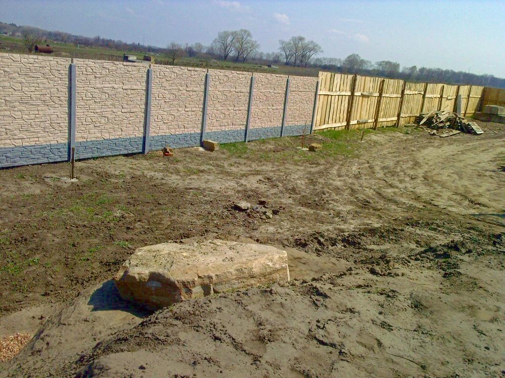

K_Serega Опубліковано: 3 квітня 2011 Автор Поділитись Опубліковано: 3 квітня 2011 Ну, вот наконец-то открыт строительный сезон и у меня. Сегодня в 7-00 привезли мне еврозаборные плиты и столбы и приступили к установке. Эту работу решил доверить профессионалам. Сами с тестем решили собрать бетономешалку Agrimotor 130 л., вспоминали венгров иногда нецензурными словами, при установке зубчатого колеса и особенно во время попыток фиксации его с помощью шплинта (поймут те кто собирал, хотя может мне просто не повезло). Почти в сасом конце сборки подьехал один из форумчан,читавший эту ветку, познакомились, поговорили, вообщем было приятно познакомиться еще с одним человеком с форума в реале. Посилання на коментар Поділитися на інших сайтах More sharing options...
K_Serega Опубліковано: 3 квітня 2011 Автор Поділитись Опубліковано: 3 квітня 2011 Появился после зимы сосед, купил участок собирается строить. Собираясь ставить забор узнал у другого соседа номер телефона, созвонился, предложил напополам поставить общую стену забора между нами, половину лицом ко мне, половину к ним, сказали, что уже заказали вроде бы забор и в принципе не против, чтобы пополам установить, но хотят чтобы вся эта сторона была к ним лицом. Аргументируют тем, что другая сторона , которую ставил их другой сосед полностью за свой счет, полностью к низ задней частью и хотят чтобы другие стены были лицевые. Всвязи с этим вопрос: А как вообще решается этот вопрос обычно,так как договорились встретиться во вторник обсудить этот вопрос? Посилання на коментар Поділитися на інших сайтах More sharing options...
itskaterina Опубліковано: 4 квітня 2011 Поділитись Опубліковано: 4 квітня 2011 Всвязи с этим вопрос: А как вообще решается этот вопрос обычно,так как договорились встретиться во вторник обсудить этот вопрос? Поздравляю с сезоном!!! Мы решали этот вопрос так как вы предложили, половина стены к нам, половина к соседям стоимост пополам. Задняя стена забора вся лицом к соседям, мы платили 30% стоимости. Уже после того как поставили, узнала что оказывается бывают двусторонние еврозаборы с рисунком с обоих сторон, так что можно было не искать компромиса. Они дороже односторонних, но если напополам.... 1 Посилання на коментар Поділитися на інших сайтах More sharing options...
Dron Опубліковано: 4 квітня 2011 Поділитись Опубліковано: 4 квітня 2011 Ой Серега, теперь ещё забор охранять надо. Верхнюю плиту придумай как крепить намертво, а то воруют их безбожно. Посилання на коментар Поділитися на інших сайтах More sharing options...
K_Serega Опубліковано: 5 квітня 2011 Автор Поділитись Опубліковано: 5 квітня 2011 А какие есть варианты? Я вообще пока ставлю 4 плиты, а потом еще одну поставлю, когда определюсь ставить глухую или с решетками. Посилання на коментар Поділитися на інших сайтах More sharing options...
Dron Опубліковано: 5 квітня 2011 Поділитись Опубліковано: 5 квітня 2011 А какие есть варианты? Да практически никаких. Если кто присмотрит, начнут потихоньку высмыкивать плиты. На Руднева, кто-то огородил себе участок, строиться не начал, первые месяца четыре забор простоял, а потом начали тягать. Сейчас осталось процентов 20 от всего забора. Посилання на коментар Поділитися на інших сайтах More sharing options...
