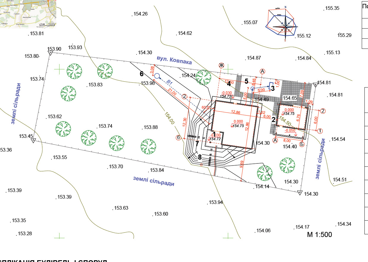

Николаевич Опубліковано: 16 лютого 2011 Поділитись Опубліковано: 16 лютого 2011 По уму - лучше сажать на съемку, но вот согласовывать ее с различными инстанциями для этого нет необходимости. Вот выдержка из моего проекта. Дом "посажен" на топосъемку. У архитектуры при изготовлении стройпаспорта вопросов не возникло. Посилання на коментар Поділитися на інших сайтах More sharing options...
