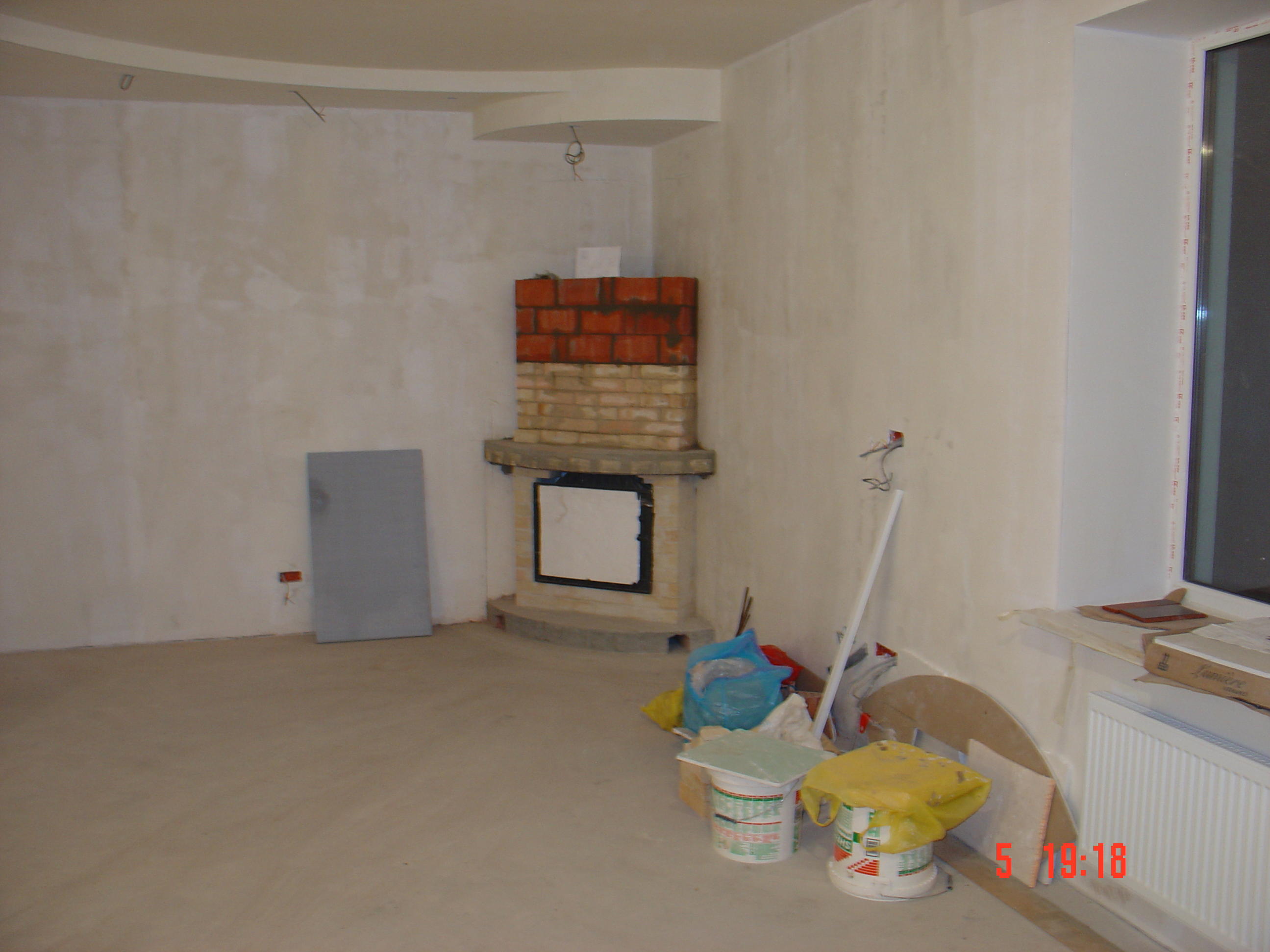

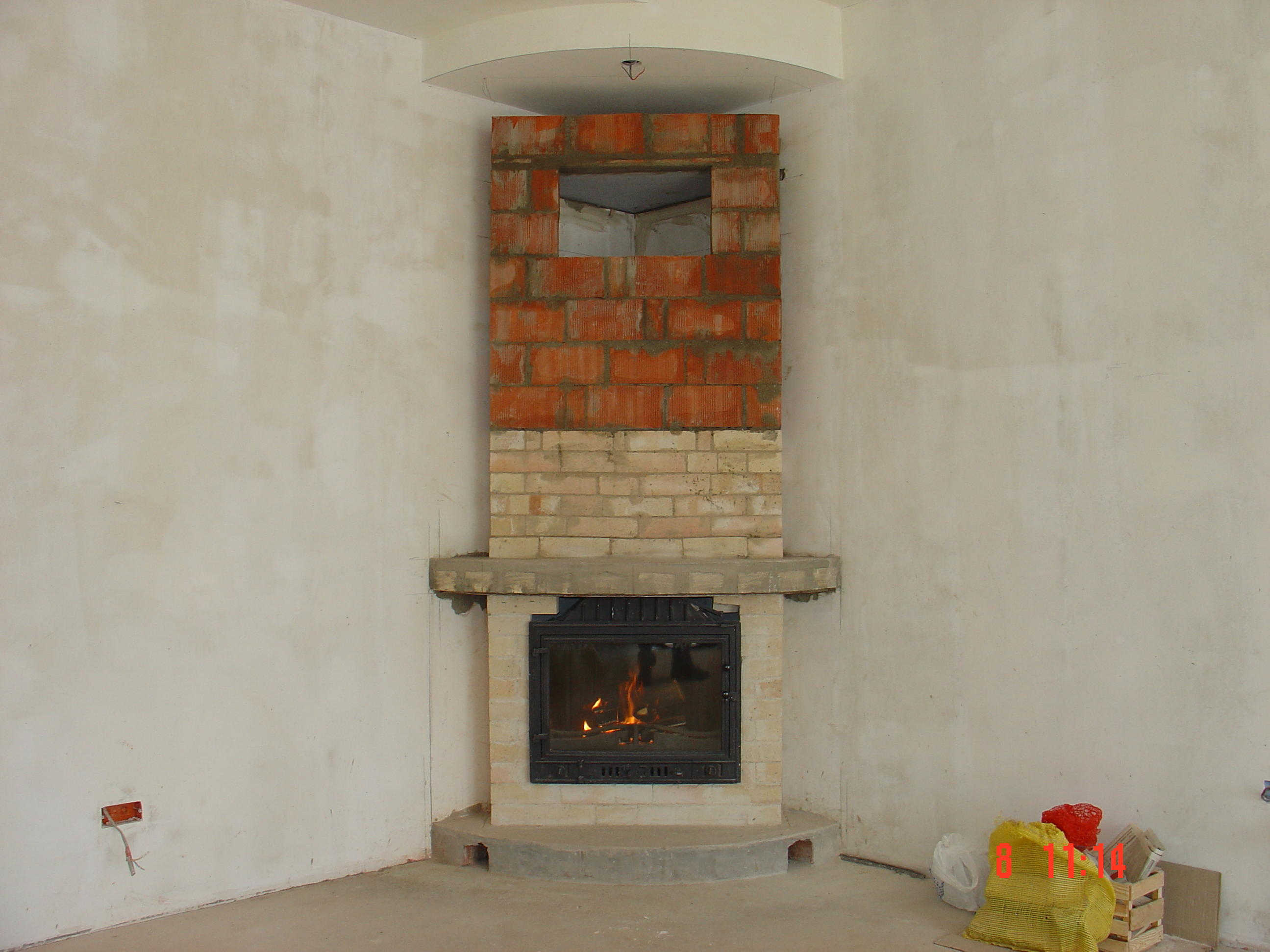

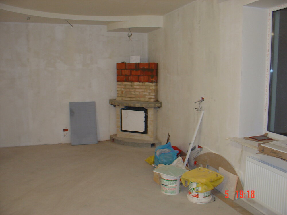

если бы раньше узнал про этот материал,то короб сделал бы из него...хотя он дорогой: лист Super Isol 1000 х 610 х 30 стоит 275 гр. (svt-kamin.kiev.ua/stati/25-teploizolyacziya/114-teploizolyacziya-skamol-super-isol-skamol-super-izol-kremnievo-kalczievye-plity-kalczium-silikat.html)
но я все-таки купил один лист...
30см от потолка,чтобы отсечь жар от камина, положили лист Super Isol 1000 х 610 х 30 и сверху "прижали" еще одним рядом из кирпича...
