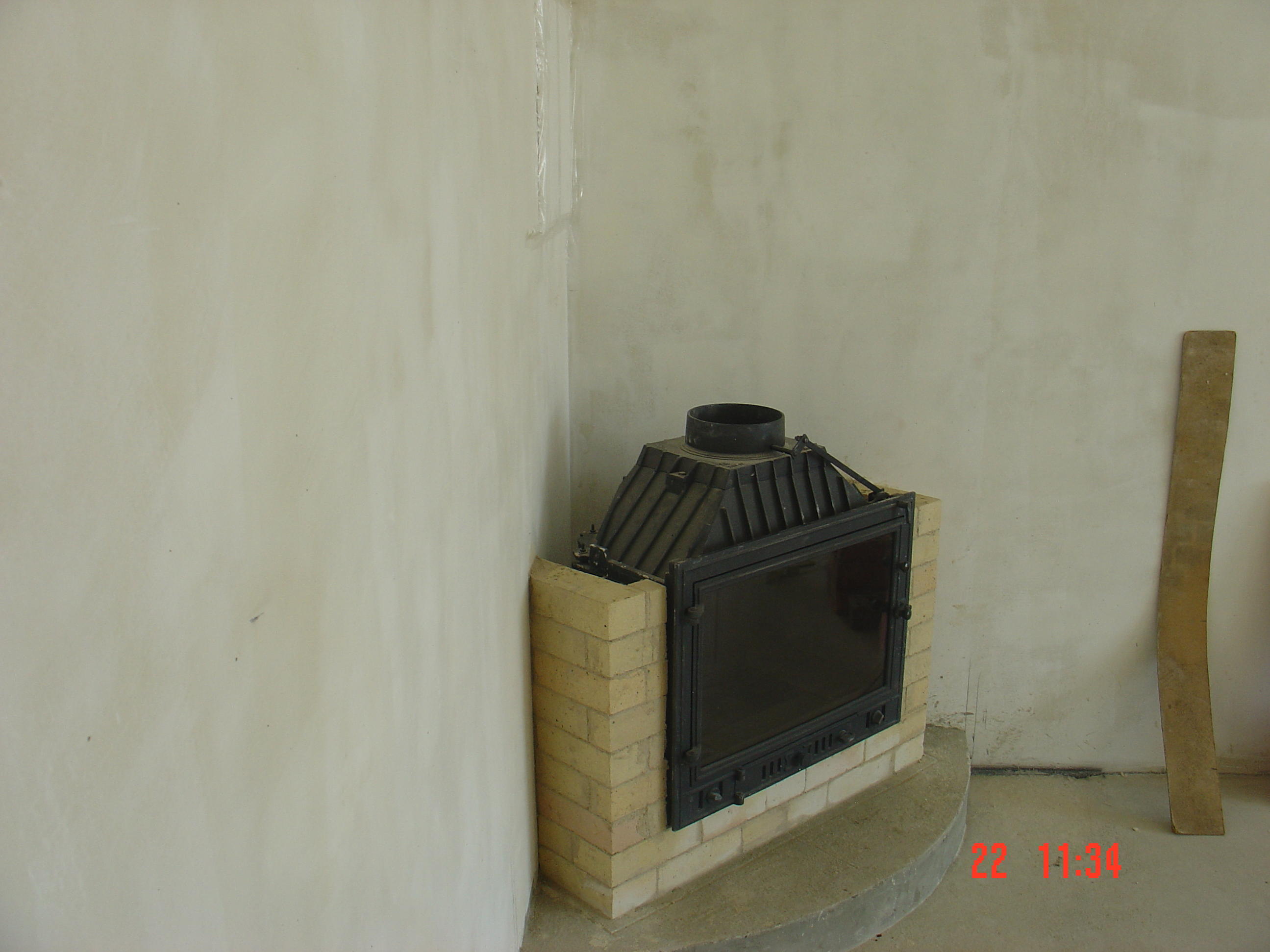

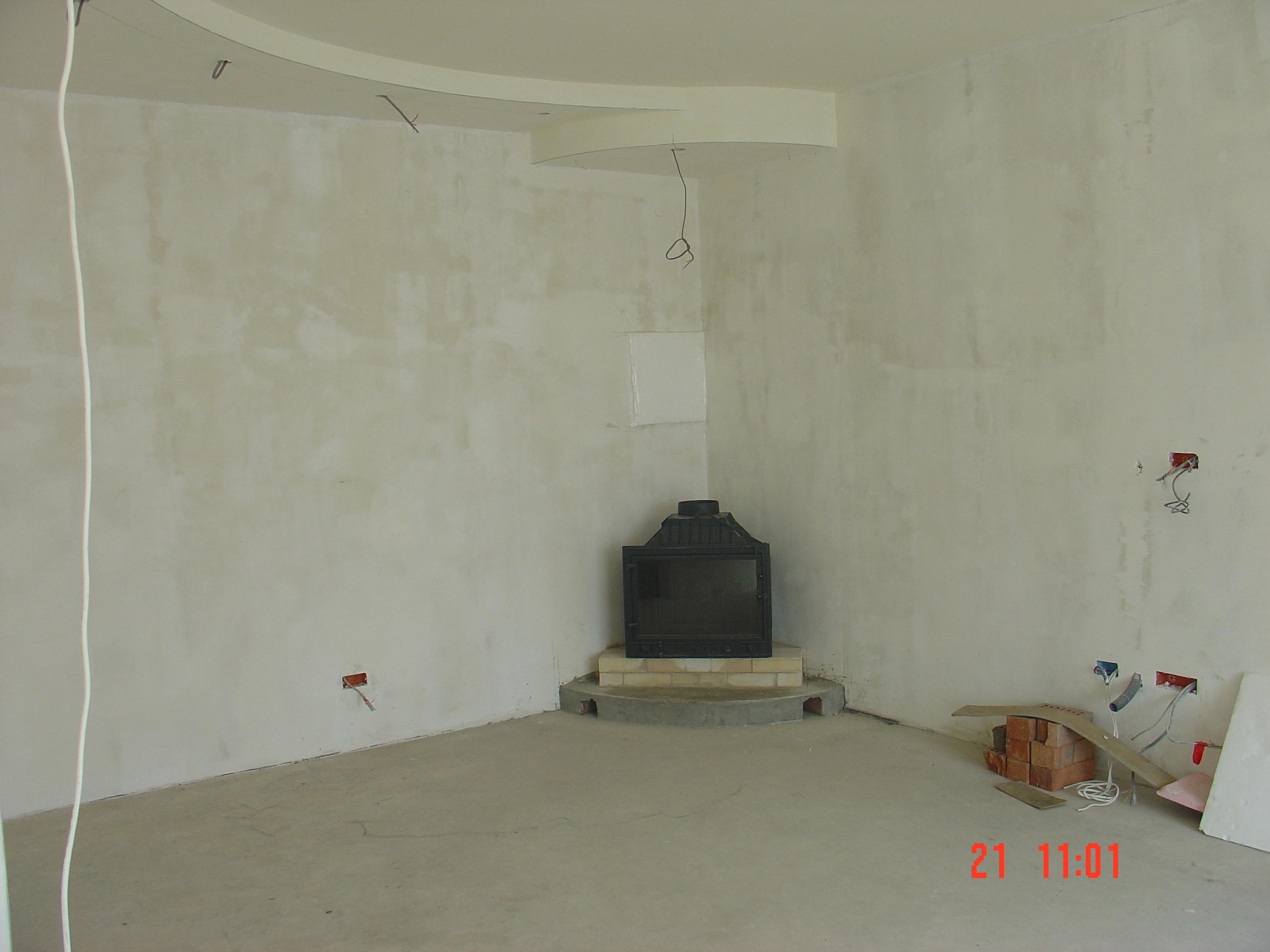

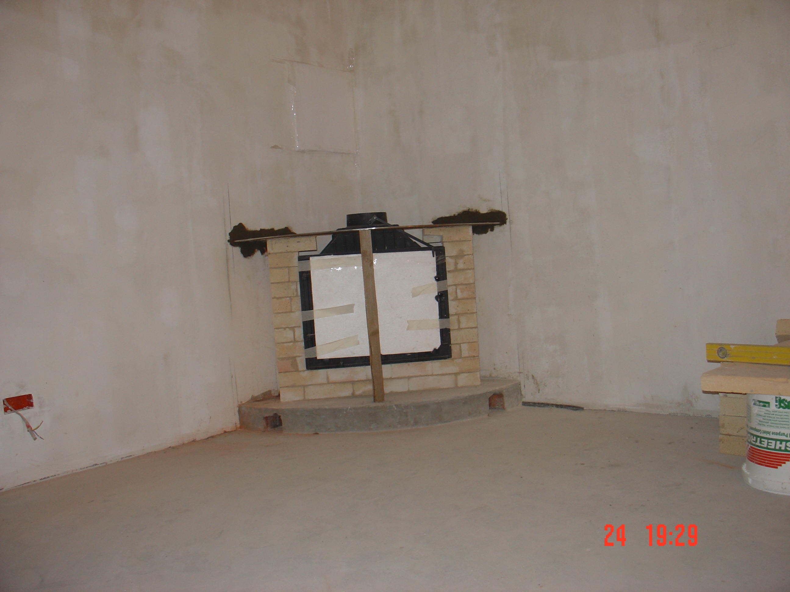

Zidane Опубліковано: 3 березня 2011 Автор Поділитись Опубліковано: 3 березня 2011 Сегодня встречался с каминщиком...говорили с ним по установке топки и последующей облицовке мрамором(уже другим человеком)...так вот он предложил базальт внутри вообще не использовать...снизу и сверху планируются решетки,через которые воздух будет циркулировать между топкой и мрамором...говорит,что мрамор сильно нагреваться не будет...как думаете? Посилання на коментар Поділитися на інших сайтах More sharing options...
usanin_n Опубліковано: 3 березня 2011 Поділитись Опубліковано: 3 березня 2011 Сегодня встречался с каминщиком...говорили с ним по установке топки и последующей облицовке мрамором(уже другим человеком)...так вот он предложил базальт внутри вообще не использовать...снизу и сверху планируются решетки,через которые воздух будет циркулировать между топкой и мрамором...говорит,что мрамор сильно нагреваться не будет...как думаете? А вот с этого момента по подробней.. Посилання на коментар Поділитися на інших сайтах More sharing options...
Zidane Опубліковано: 3 березня 2011 Автор Поділитись Опубліковано: 3 березня 2011 А вот с этого момента по подробней..нуу, воздух снизу через решётку поступит во внутрь облицовки и охлаждая топку,нагреваясь, выйдет вверху через решётку... Посилання на коментар Поділитися на інших сайтах More sharing options...
usanin_n Опубліковано: 3 березня 2011 Поділитись Опубліковано: 3 березня 2011 нуу, воздух снизу через решётку поступит во внутрь облицовки и охлаждая топку,нагреваясь, выйдет вверху через решётку... А облицовка мраморная к чему крепится? Посилання на коментар Поділитися на інших сайтах More sharing options...

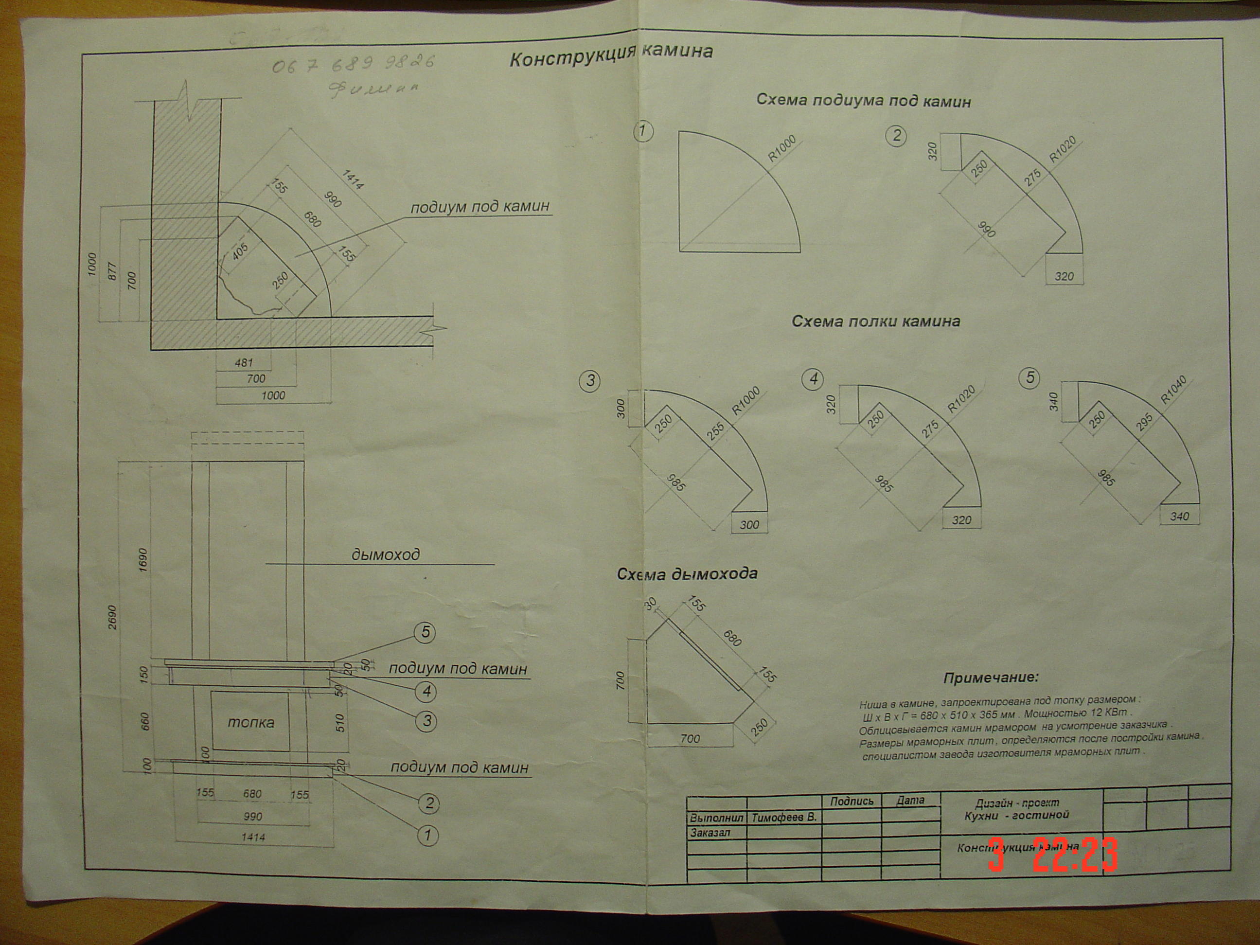

Zidane Опубліковано: 3 березня 2011 Автор Поділитись Опубліковано: 3 березня 2011 А облицовка мраморная к чему крепится?к кирпичу,которым обложат топку...к стене...придется изготовить из уголка дугу,чтобы удержать дымоход...ну вообщем они должны у меня встретиться и вдвоем решить,как лучше сделать...вот дизайнерская конструкция: Посилання на коментар Поділитися на інших сайтах More sharing options...
usanin_n Опубліковано: 3 березня 2011 Поділитись Опубліковано: 3 березня 2011 к кирпичу,которым обложат топку...к стене...придется изготовить из уголка дугу,чтобы удержать дымоход...ну вообщем они должны у меня встретиться и вдвоем решить,как лучше сделать...вот дизайнерская конструкция: В принципе можно и так сделать. Но вопрос, тогда к вам: " хотите ли вы от камина иметь МАКСИМАЛЬНУЮ теплоотдачу?" Если ДА, то внутри стоит сделать всю разрядную камеру из базальта типа ФАЙЕРОК. Если НЕТ, то то часть тепла будет поглощаться массивом из кирпича и меньше будет отдаваться помещению(ям) куда вы его желаете направлять. Посилання на коментар Поділитися на інших сайтах More sharing options...
Zidane Опубліковано: 3 березня 2011 Автор Поділитись Опубліковано: 3 березня 2011 В принципе можно и так сделать. Но вопрос, тогда к вам: " хотите ли вы от камина иметь МАКСИМАЛЬНУЮ теплоотдачу?" Если ДА, то внутри стоит сделать всю разрядную камеру из базальта типа ФАЙЕРОК. Если НЕТ, то то часть тепла будет поглощаться массивом из кирпича и меньше будет отдаваться помещению(ям) куда вы его желаете направлять. Вообще мы камин хотели для души...но сейчас уже думаю,что почему бы и не помочь отоплению...но в любом случае он будет греть только гостиную с кухней...значит получается,что вроде как все равно,что от мрамора будет тепло идти или с вентканала? Посилання на коментар Поділитися на інших сайтах More sharing options...

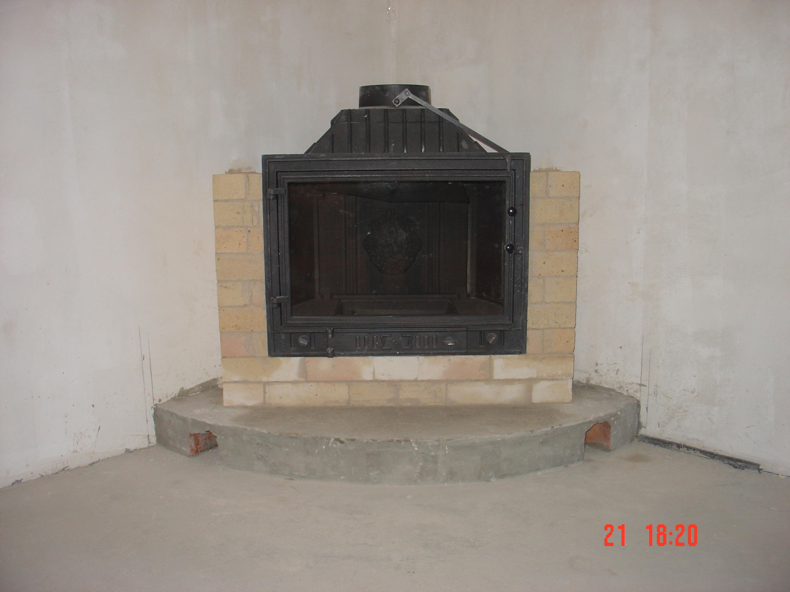

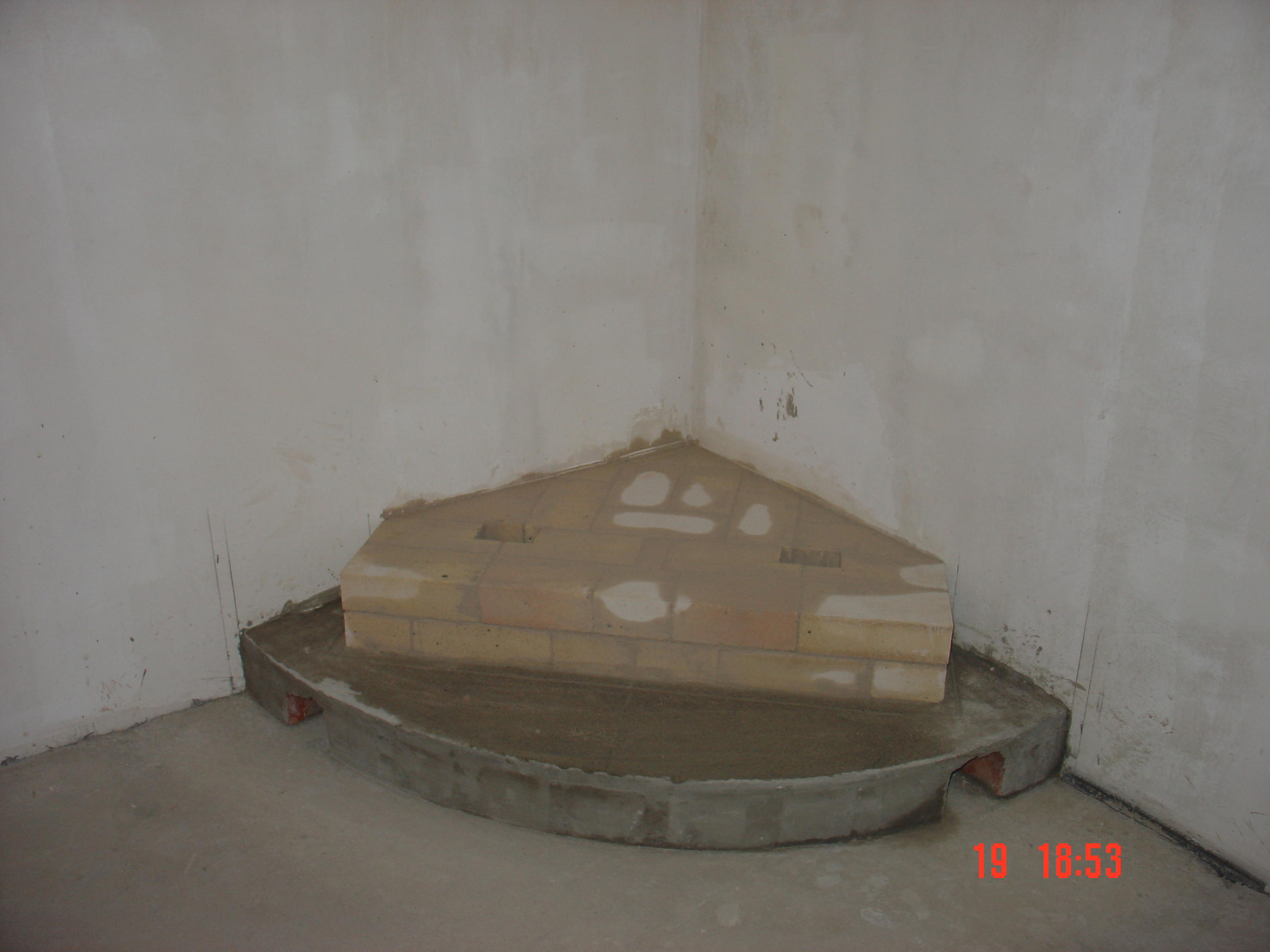

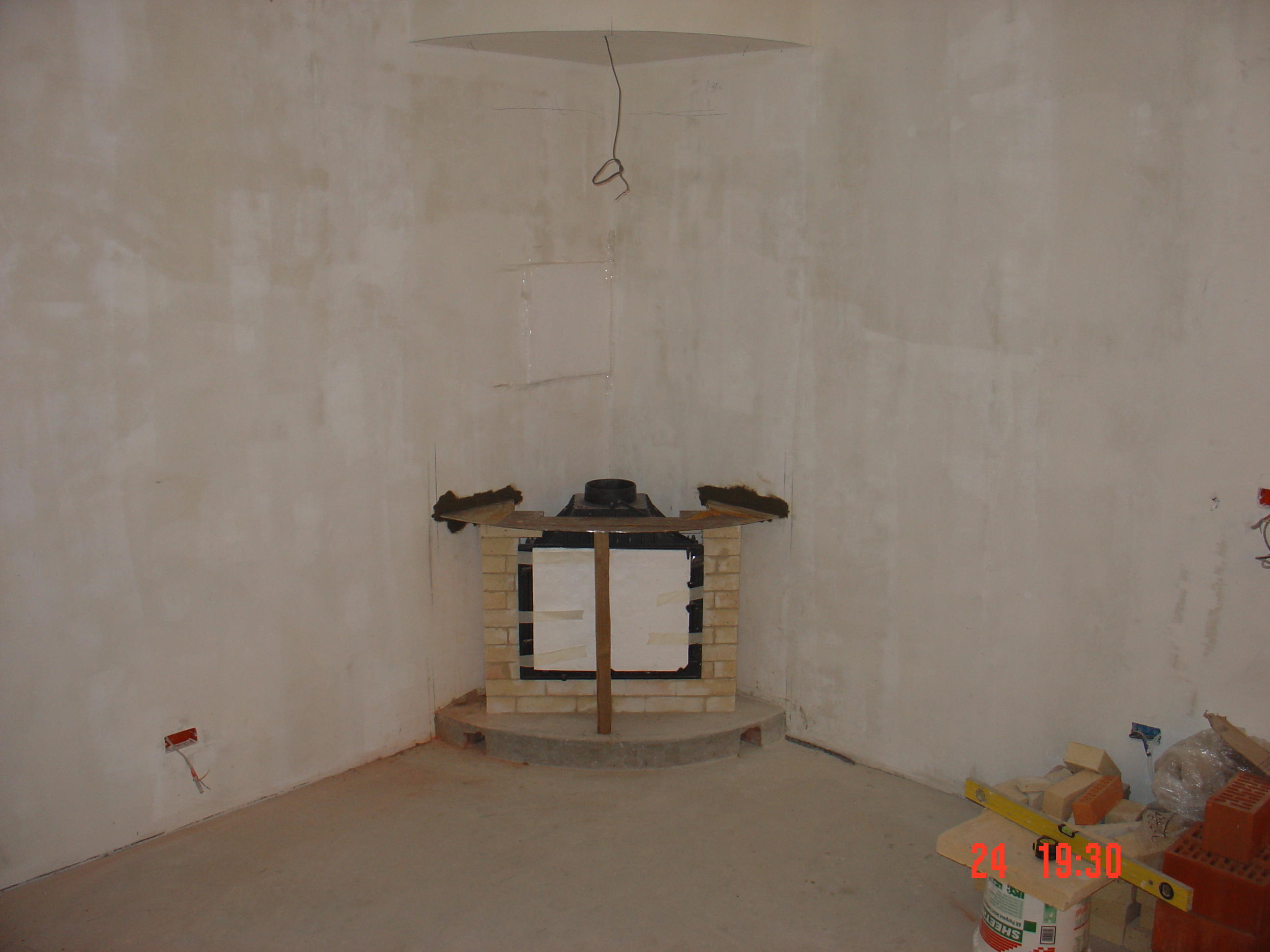

Zidane Опубліковано: 22 березня 2011 Автор Поділитись Опубліковано: 22 березня 2011 началось движение по камину...решили класть кирпич до потолка и к нему клеить мрамор...при таком варианте вата,вроде не нужна... Можно ли выше топки использовать обычный пустотелый кирпич на ц\п растворе? 2 Посилання на коментар Поділитися на інших сайтах More sharing options...

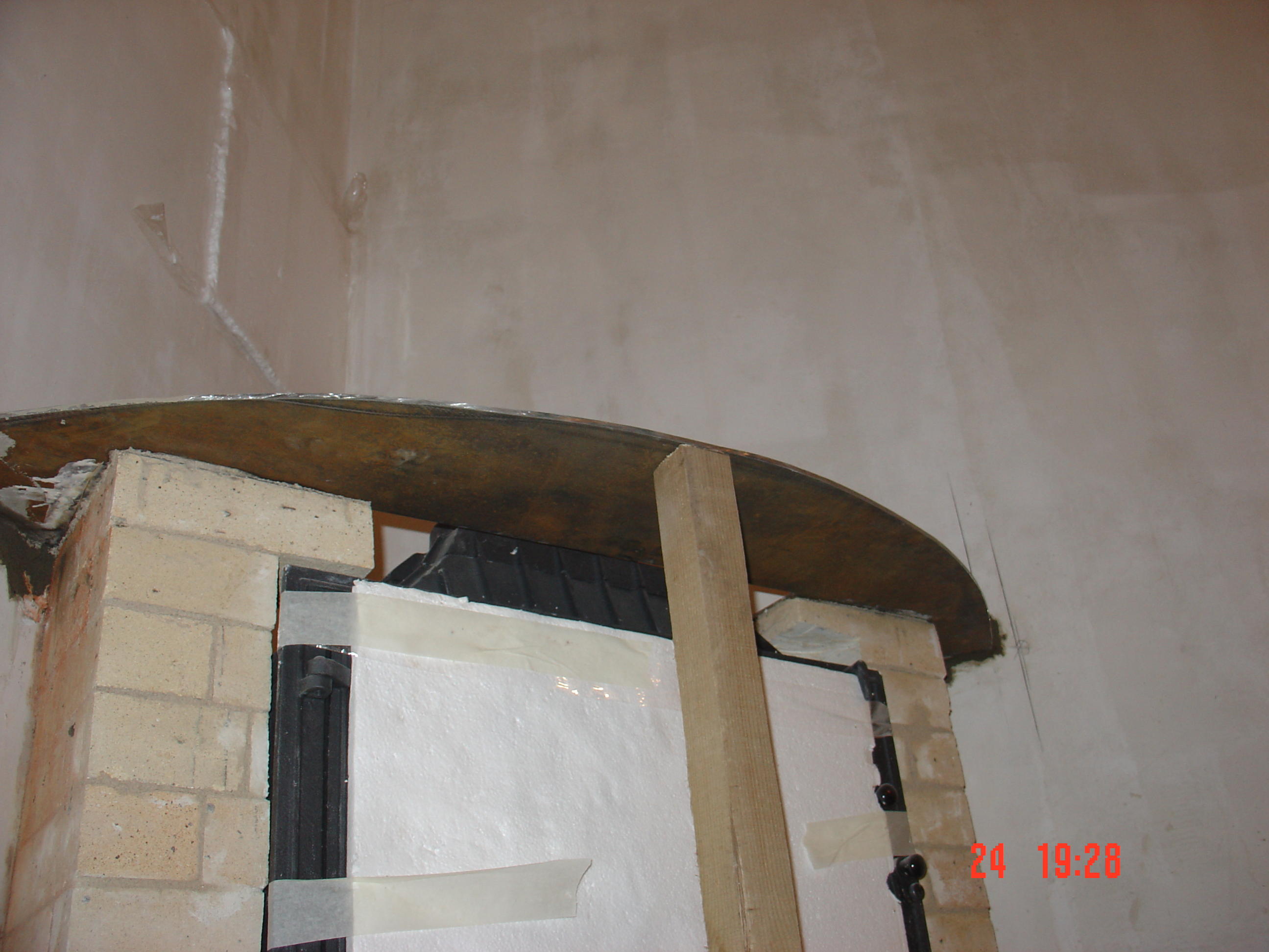

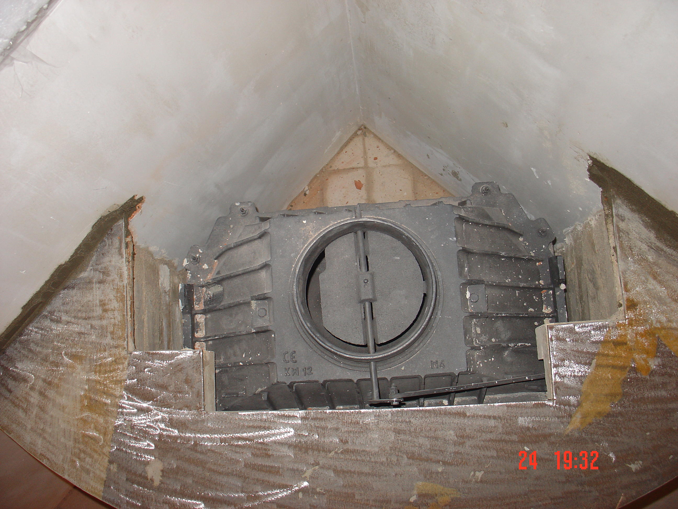

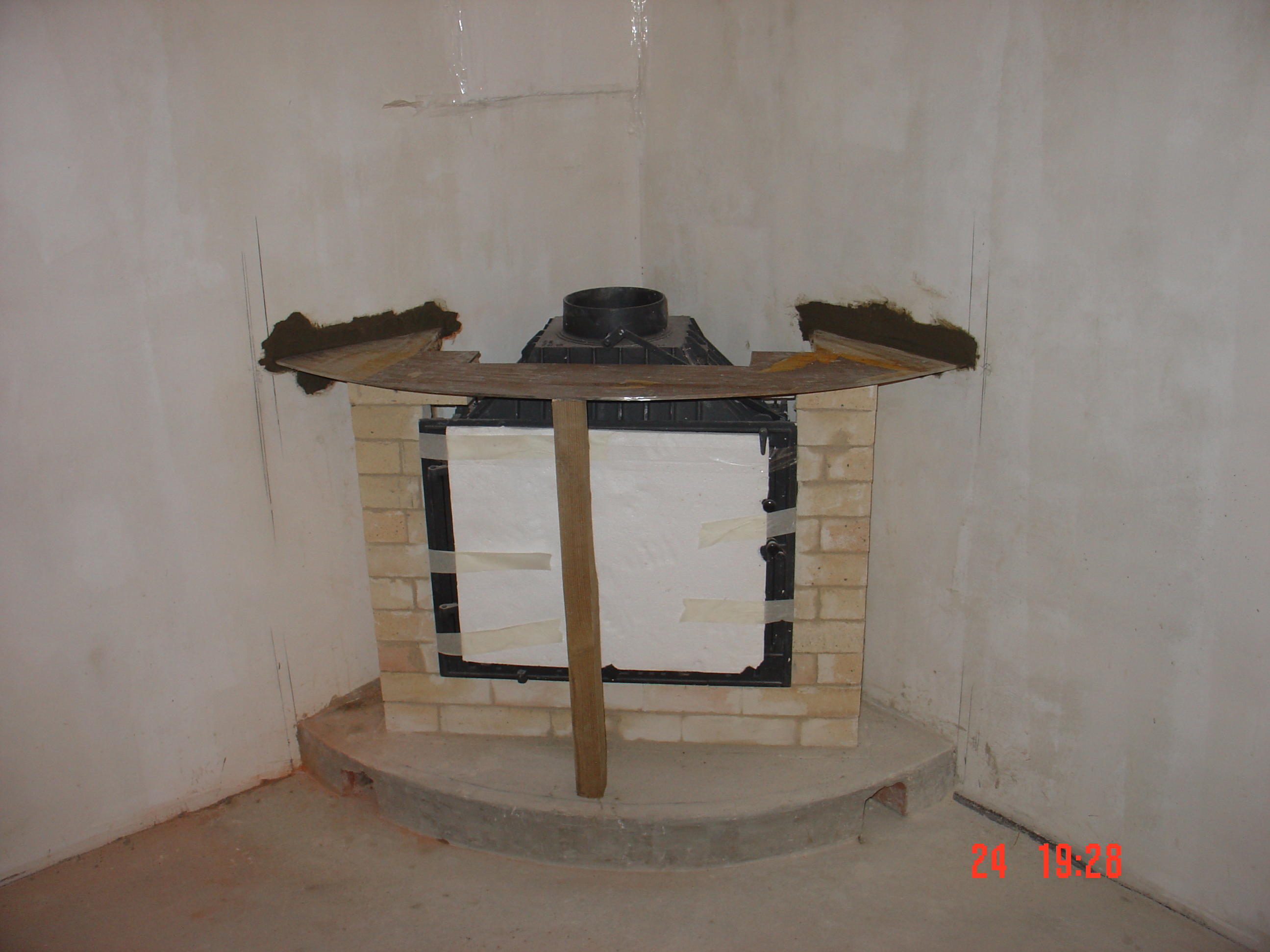

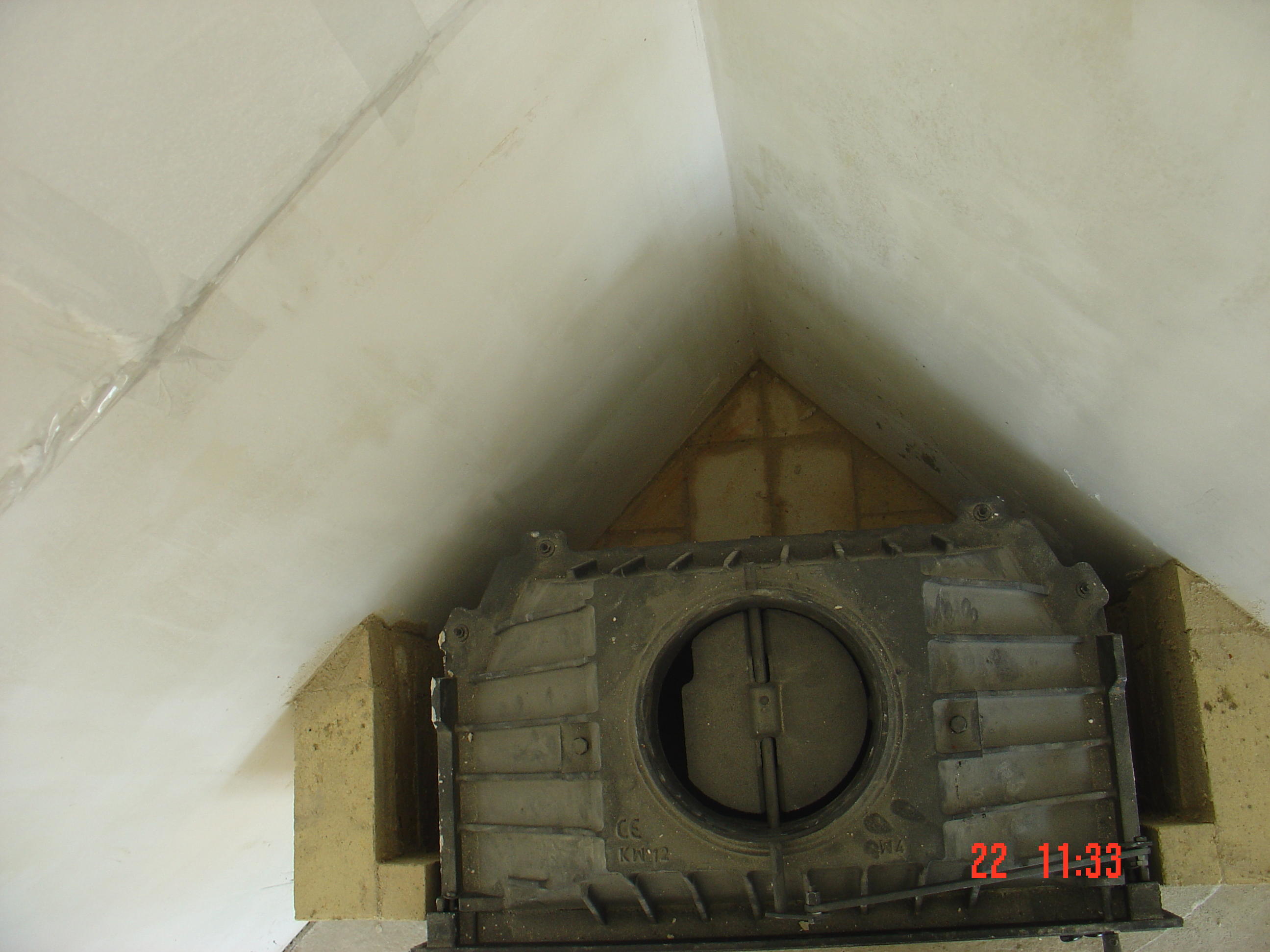

Zidane Опубліковано: 24 березня 2011 Автор Поділитись Опубліковано: 24 березня 2011 сегодня установили стальную полку 6мм... Так все же,можно ли выше топки положить сначала пару рядов огнеупорного кирпича,а дальше пустотелый обычный кирпич на ц\п растворе? Посилання на коментар Поділитися на інших сайтах More sharing options...
sla3 Опубліковано: 27 березня 2011 Поділитись Опубліковано: 27 березня 2011 можно ли выше топки положить сначала пару рядов огнеупорного кирпича,а дальше пустотелый обычный кирпич на ц\п растворе? Я так понимаю - на кирпич будет воздействовать только горячий, нагреваемый от стенок топки и трубы, воздух. Ну, максимум 100градусов. Т.е. огнеупорится вроде не от чего. Другое дело, на облицовку (мрамор) также будут воздействовать колебания температуры. Вопрос, как мрамор к этому относится? 1 Посилання на коментар Поділитися на інших сайтах More sharing options...
kamininteres Опубліковано: 28 березня 2011 Поділитись Опубліковано: 28 березня 2011 сегодня установили стальную полку 6мм... Так все же,можно ли выше топки положить сначала пару рядов огнеупорного кирпича,а дальше пустотелый обычный кирпич на ц\п растворе? Вокруг топки желательно установить оцинкованный лист, так называемый экран. Это необходимо для того, чтобы тепло от топки экранировало вверх и выходило через решетки. В таком варианте кирпичная конструкция и стенка за ней будет нагреваться минимально, и ее можно будет облицевать мрамором. Мрамор мы должны теплоизолировать, он боится перепад температуры. Но если мы его крепим к шамоту, который ОЧЕНЬ "впитывает" тепло, то гарантию на мрамор никто не даст. 2 Посилання на коментар Поділитися на інших сайтах More sharing options...
sla3 Опубліковано: 28 березня 2011 Поділитись Опубліковано: 28 березня 2011 Обобщаю ситуацию - если портал камина изолирован от топки материалом типа firerock, то облицовку можно делать хоть из папье-маше (утрирую) - она остаётся холодной. Если термоизоляции нет, то все материалы облицовки должны выдерживать постоянные колебания температуры (20..70градусов?) и иметь одинаковые коеф.теплового расширения. Также учитываем, что портал без теплоизоляции является дополнительным аккумулятором тепла - кому хорошо, а кому и ни к чему. 3 Посилання на коментар Поділитися на інших сайтах More sharing options...
Zidane Опубліковано: 29 березня 2011 Автор Поділитись Опубліковано: 29 березня 2011 нашел ещё теплоизоляцию - Super Isol (Кальциум Силикат)...интересно,кто-то имел дело с этим материалом...он мрамор "на себе" выдержит? (ссылка устарела) Посилання на коментар Поділитися на інших сайтах More sharing options...
kamininteres Опубліковано: 30 березня 2011 Поділитись Опубліковано: 30 березня 2011 нашел ещё теплоизоляцию - Super Isol (Кальциум Силикат)...интересно,кто-то имел дело с этим материалом...он мрамор "на себе" выдержит? (ссылка устарела) Super Isol (Кальциум Силикат) - это очень хороший материал. Вся Европа сейчас работает только с этим материалом. Не требует дополнительной изоляции, наружная часть нагревается максимум до 40 градусов. Конструкцию можно дополнительно обтянуть сеткой. Мрамор выдержит. Размер плиты: 1000х610х30 мм стоит 330 грн. (ссылка устарела) ________________________________ (ссылка устарела) 1 Посилання на коментар Поділитися на інших сайтах More sharing options...
