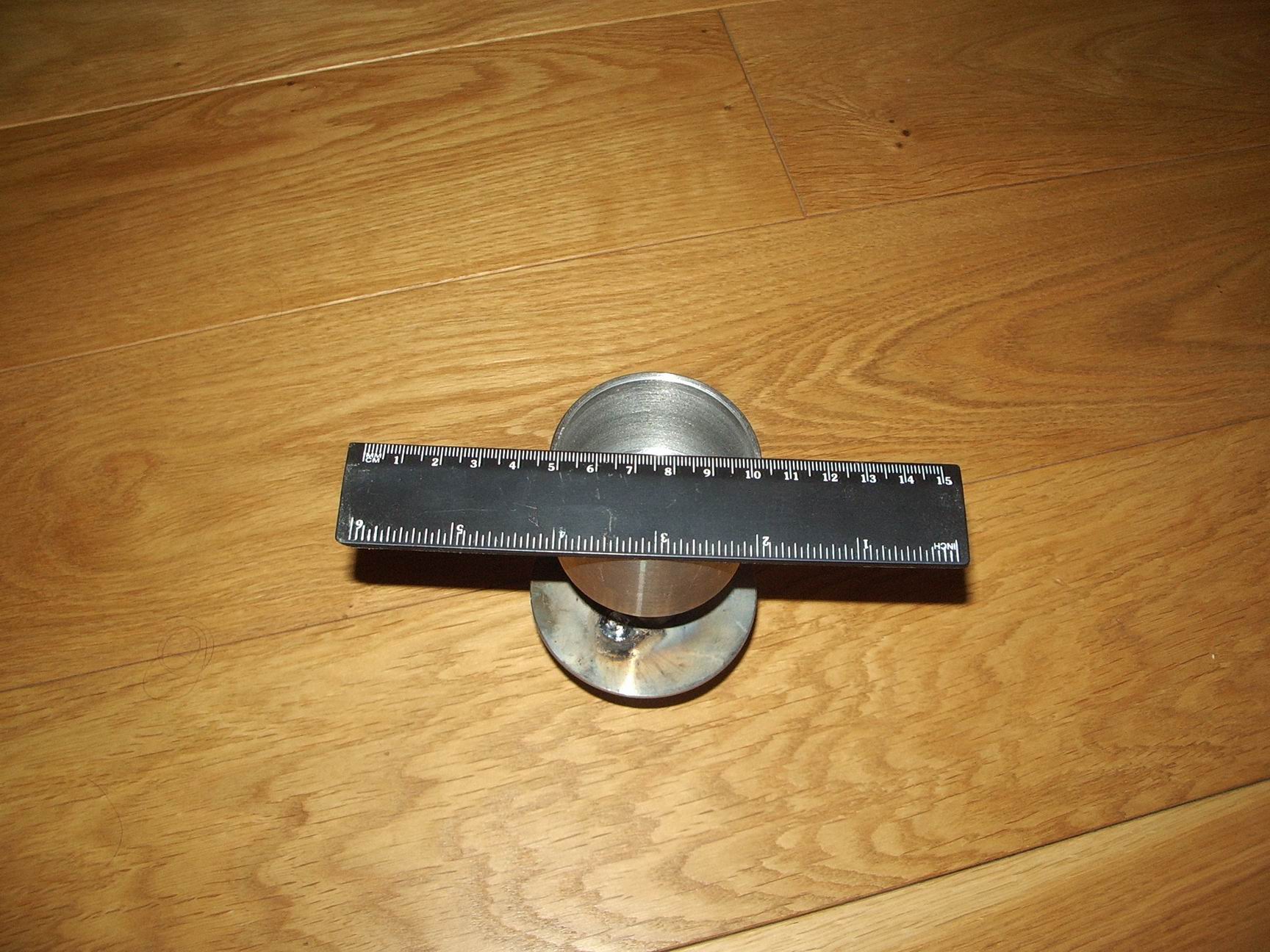

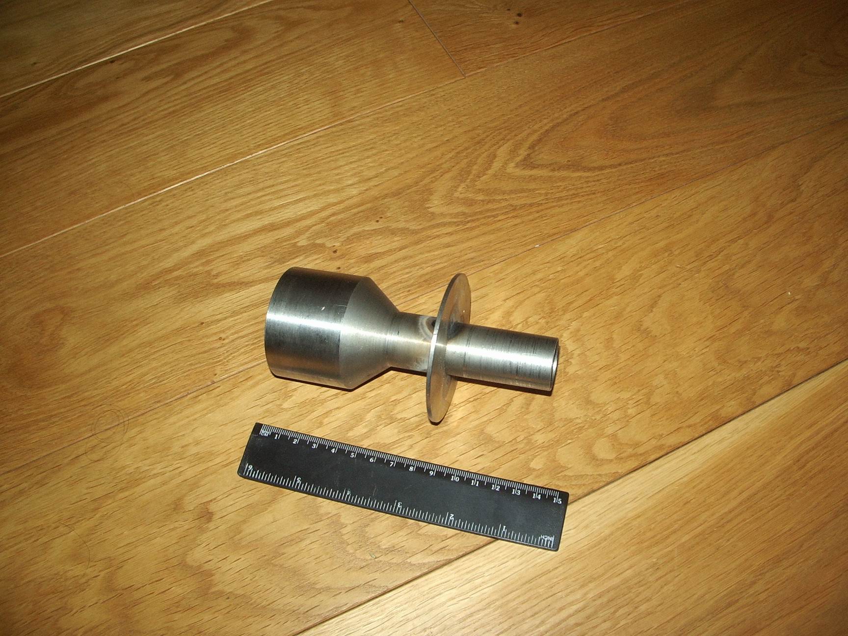

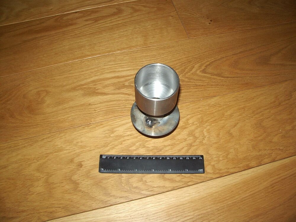

engeneer Опубліковано: 7 грудня 2010 Поділитись Опубліковано: 7 грудня 2010 Выкладываю фото переходника для станции SDMO SH6000. Идея такая: он вставляется в выхлопную трубу, фланцем крепится к корпусу (на винты или саморезы), в него входит гофра с внешним диаметром 50 мм (крепится заклепками), на гофру надевается черная труба 60 мм (внутренний D 50). Посилання на коментар Поділитися на інших сайтах More sharing options...
ValeryN Опубліковано: 8 грудня 2010 Поділитись Опубліковано: 8 грудня 2010 Выкладываю фото переходника для станции SDMO SH6000. Идея такая: он вставляется в выхлопную трубу, фланцем крепится к корпусу (на винты или саморезы), в него входит гофра с внешним диаметром 50 мм (крепится заклепками), на гофру надевается черная труба 60 мм (внутренний D 50). Немного не понял ? Там какой выходной диаметр ? Это чтобы расширить поток газов или наоборот ? Посилання на коментар Поділитися на інших сайтах More sharing options...
engeneer Опубліковано: 8 грудня 2010 Поділитись Опубліковано: 8 грудня 2010 Немного не понял ? Там какой выходной диаметр ? Это чтобы расширить поток газов или наоборот ? Зачем делают такой перепад диаметров, признаться, сам не понял. Возможно, получается эффект глушителя. Малый диаметр - в выхлопную трубу, большой - на выход. Выходной внутренний - 50 мм. Посилання на коментар Поділитися на інших сайтах More sharing options...

Nion Опубліковано: 13 квітня 2011 Поділитись Опубліковано: 13 квітня 2011 Зачем делают такой перепад диаметров, признаться, сам не понял. Возможно, получается эффект глушителя. Малый диаметр - в выхлопную трубу, большой - на выход. Выходной внутренний - 50 мм. Это делают для того чтобы не создавать избыточного давления в выхлопной трубе, если этого не делать и сильно удлинить выхлопную трубу то движок просто теряет в мощности быстро перегревается и при номинальной нагрузке просто заглохнет. 1 Посилання на коментар Поділитися на інших сайтах More sharing options...
