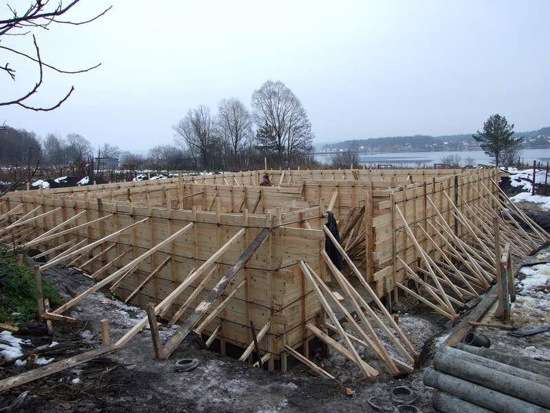

Syra Опубліковано: 26 березня 2008 Поділитись Опубліковано: 26 березня 2008 Сейчас звонит прораб, говорит, чтобы я подъехал, мол проблема. В краце, перепад высот земли 0,5 м. В самом высоком месте фундамент будет выступать см на 10 от земли, в самомо низком - все 60 см. Говорит никакие щиты (опалубка) не выдержат. Мол есть какие-то 2 варианта. Боюсь предложит фигню, а я по незнанию соглашусь. Т.к. поеду часа через 3-4, то может уважаемые эксперты что-то посоветуют? Посилання на коментар Поділитися на інших сайтах More sharing options...
DimaS Опубліковано: 26 березня 2008 Поділитись Опубліковано: 26 березня 2008 прораб не компетентен если: 1 по такому вопросу в срочном порядке дергать Заказчика 2 сразу не увидел и не предусмотрел 3 мож он и не прораб вовсе Посилання на коментар Поділитися на інших сайтах More sharing options...
DimaS Опубліковано: 26 березня 2008 Поділитись Опубліковано: 26 березня 2008 Говорит никакие щиты (опалубка) не выдержат че за бред.... а как стен по несколько метров льют? Посилання на коментар Поділитися на інших сайтах More sharing options...
Olesia Опубліковано: 26 березня 2008 Поділитись Опубліковано: 26 березня 2008 да прораб у вас неправильный. наши еще до копания траншеи определили перепад в то ли 8 то ли 18 см (с утра не помню )) это конечно не полметра, но панику все равно прораб зря наводит. Посилання на коментар Поділитися на інших сайтах More sharing options...
Homer Опубліковано: 26 березня 2008 Поділитись Опубліковано: 26 березня 2008 В краце, перепад высот земли 0,5 м. В самом высоком месте фундамент будет выступать см на 10 от земли, в самомо низком - все 60 см. Говорит никакие щиты (опалубка) не выдержат. Мол есть какие-то 2 варианта. Боюсь предложит фигню, а я по незнанию соглашусь. У меня перепад фундамента составляет от нуля до метра. Все прекрасно выдержало и залилось в опалубку из досок толщиной 20-ть. Никакая другая спец-опалубка не использовалась. Посилання на коментар Поділитися на інших сайтах More sharing options...
romi9999 Опубліковано: 26 березня 2008 Поділитись Опубліковано: 26 березня 2008 Перепад высот 140 см. Высота заливки 180 см, заливали за один раз. Посилання на коментар Поділитися на інших сайтах More sharing options...
